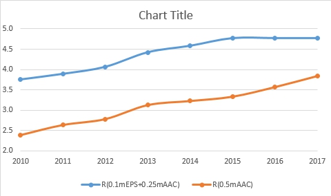

Расчетное R при нулевой влажности для сплошной стены 500мм Д400 будет 5 (0,5м/лямда0,1), для стены 100ммEPS+250мм Д400 также будет 5 (0.25м/лямда0.1+0.1м/лямда0.04). Но если учесть влажность в процессе высыхания то будет совсем другая картина. Все это происходит потому, что EPS не имеет такой сильной зависимости изменения теплосопротивления от влажности как газобетон, а также потому что газобетон за утеплителем пребывает в среде с более высокой температурой.
На старте разница будет около 60%(R3.8 против R2.4) после стабилизации влажности около 25% (R4.8 против R3.8).

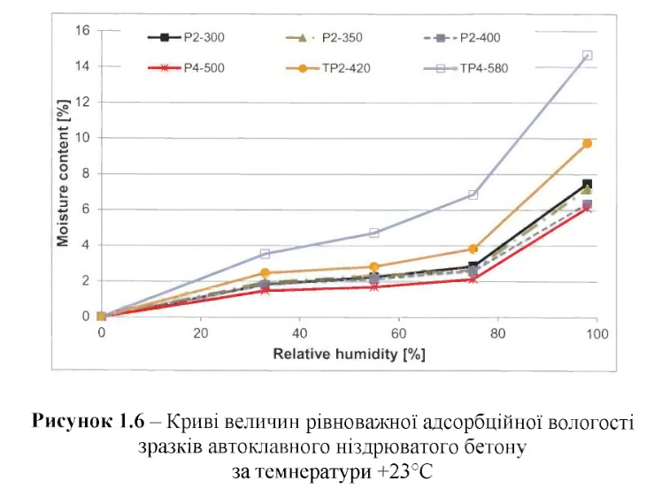

Тогда стоит определить что подразумевается под словом "стабилизируется".
Это значит достигнет равновесного значения. Естественно она будет изменятся в масштабе года. Но у нее не будет ни тенденции к постоянному накоплению, ни тенденции к бесконечной потере влажности.

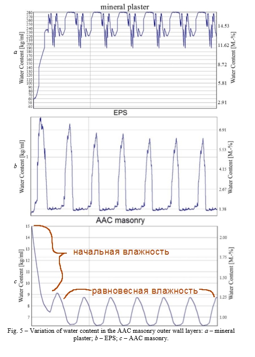

Расчеты как и практические исследования демонстрируют, что через некоторое время любой материал приходит к равновесной влажности. У газобетона это выглядит приблизительно так.

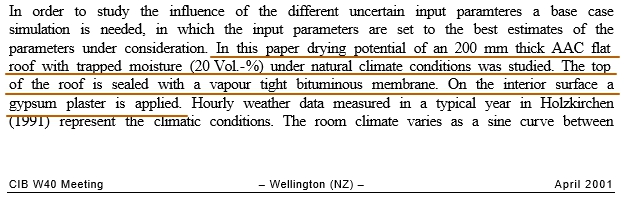

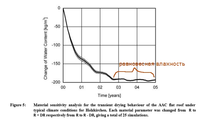

По верхнему графику я не понял вот эту фразу "of AAC flat roof".
Это кровля , на которой в качестве утеплителя применялся автоклавный ГБ и на нем ГИ, а под ним плита перекрытия ?
У каждого понимание стабилизация , видимо, оценивается по-разному.
Для меня стабилизация показателя - это минимальная "амплитуда" его колебания с течением времени.
Поэтому верхний график для меня - это признак стабилизации.
Если говорим о нижнем графике, то там амплитуда колебания показателя влажности колеблется в пределах почти 50% (6-9 кг на куб).
Для меня это больше стабилизация цикличности изменения влажности ГБ.
Немного не так. Это ведь у нас газобетон только как материал стен прижился, за бугром еще и плиты перекрытия из него делают.
Тоесть конструкция этой флат руф особо не отличается от утепленной паронепроницаемым утеплителем ГБ стены, кроме наличия гидроизоляции.

Вы не по объему смотрите, а по весу (справа шкала). Годовые изменения в том примере (ГБ плотности 700кг/м3 утепленном EPS) свидетельствуют о стабилизации равновесной влажности на уровне от 0.9% до 1.25% . Это вообще и колебаниями то назвать сложно, просто растянули шкалу для наглядности.
Да и на графике плоской крыши из ГБ, колебания не превышают уровня 10кг/м3, что для той плотности (600кг/м3) означает, что годовые колебания равновесная влажности в данном примере не превышают 2%.

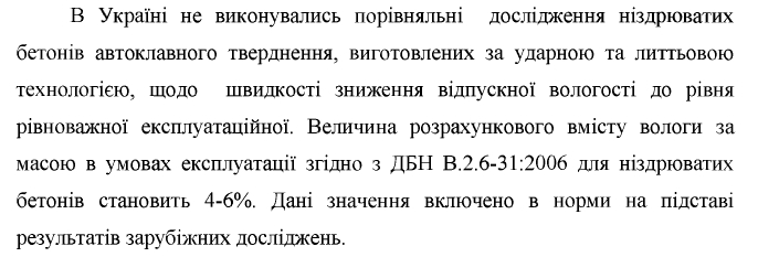

Согласно наших норм, равновесная влажность более 6% по весу, считается для газобетона повышенной. Интересно то, что данный параметр был принят не на основании местных исследований или расчетов, а из какого-то зарубежного источника.
Зарубезные же расчеты демонстрируют, что равновесная влажность может быть как выше так и ниже этих 6%. Все зависит от конкретной конструкции и условий ее эксплуатации.

Зависимость равновесной влажности для разных плотностей ГБ от температуры в помещении и относительной влажности воздуха, можно взять из исследований нашего НИИ. Хотя это и не их материалы, а чехов.
речь идёт о неотделанных однослойных стенах на океанском побережье или обмазанных наглухо чем-то битумсодержащим...
Не, расчеты в моей ветке для климата Варшавы, с годовым смещением вниз на 4 градуса.

Очень было бы полезно, если бы Вы давали просто ссылки на сайт откуда берутся графики. Просто опять же сенсационно более высокое водопоглощения XPS в сравнение с EPS, приведенное Вами в виде графиков и фото оказались результатами "исследования" одного из ведущих производителей EPS. А это пахнет предвзятостью конкуренции.
Относительно ГБ кровли. Там действительно указана конструкция с указанием именно паропроницаемого утеплителя и вентилируемого слоя ГИ. То есть, тут нужно просто глянуть.
Насколько я знаю равновесная влажность "задается" климатической зоной. То есть, работой ГБ в контакте с атмосферой.
А уже конструкция (пирог) стены, кровли должны обеспечить боль-мень постоянную величину этой влажности.

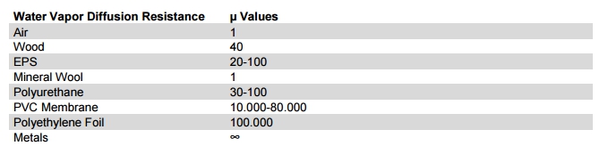

И сосем не так! Пар распространяется в том направлении Где парциальное давление ниже. В клима зоне Украины в зимний период не возникает таких условий когда они ниже внутри.
А паропроницаемомть (коэффициент) с размерностью мг / (м * ч * Па) Зависит таки от этого самого давления, и в является вектором скорости движения пара.
Насколько я понимаю просто ГБ с гидроизоляцией.
Данные от Fraunhofer Institute for Building Physics
Хорошее слово "задается". То есть не рассчитывается путем сложных вычислений в каждом конкретном случае климата, пирога конструкции, внутренней температуры и влажности, а просто принимается, что для одной климатической зоны это будет УсловияА, для другой УсловиеБ. Это унификация.
ГБ естесвтенно работает в контакте с атмосферой, это ярко подтвердждают расчеты, на которых видно, что слой 0.25m ГБ расположенный перед слоем 0.25m EPS/XPS (внутреннее утепление), в полной мере подверженный влиянию внешней атмосферы, отдает влагу в разы дольше чем, тот же слой ГБ расположенный за EPS/XPS () практически в комнатной температуре, и максимально ограниченный от воздействия внешнего атмосферы, а сплошная стена 0.5 ГБ с "правильной штукатуркой", по скорости высыхания находится между ними, а с "неправильной штукатуркой" очень близка к варианту внутреннего утепления по скорости выхода на равновесную влажность, но равновесная влажность уже на несколько процентов ниже, чем слой ГБ перед ХPS.
Чем больше слой утепления, тем меньше влияние внешней атмосферы, и тем выше средняя температура слоя ГБ находящегося за слоем утеплителя.
Чем меньше влияние внешней среды, тем ближе равновесная влажность будет соответствовать графику зависимости равновесной влажности от внутренней температуры и влажности, приведенному мной выше из исследований киевского НИИ.

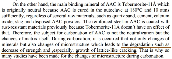

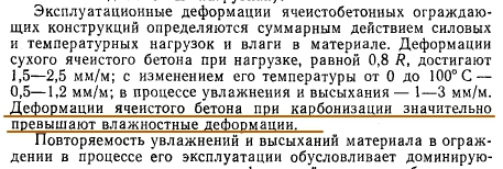

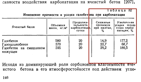

Самое не документированное и не особо обсуждаемое свойство ГБ это его карбонизация. Все, что нашел на эту тему, сводится к тому, что в течении 30 лет ГБ может потерять около 30%, или более, от своей начальной прочности. Такие данные надо бы вносить в нормы, и сознательно делать нужный перезаклад по прочности на этапе проектирования. Если интересно могу поднять и выложить то, что когда-то накопал по карбонизации.

Да. Споткнулся о россиян, так у них (в их климатической зоне черноноземья) их ГБ выходит на равновесную влажность в 5%. То есть, так естественно себя ведет материал в той зоне.
Мы еще не учитываем, что это хоть и газо, но бетон. А в нем цемент, известь. А эти ребята тоже тратят не один год на то, чтобы связать свободную воду. То есть, уменьшить её содержание в ГБ.
Сложно не согласится.
Если говорить о бетоне, то карбонизация (в зависимости от концентрации углекислого газа в атмосфере, относительной её влажности) приводит :
1. К коррозии арматуры (сдвиг РН среды в более кислую сторону)
2. Увеличение усадки.
3. Повышение прочности.

3. Годы на то, чтобы выйти на свои "заявленные" показатели (я про естественную сушку)
4. Заложенная в природе пористого материала низкая когезионная прочность.
1. Мне не нравится его потенциальная нестабильность геометрии (изменение (уменьшение) размеров со временем).
Откуда такие данные?
2. Дикая гигроскопичность (держите его сухим). Дикая - это скоко? А скоко надо? И по сравнению с чем?
Опять таки откуда это? Через месяц-полтора летом в кладке (или раскрытой пачке) уже близко к "0"

Measurement of Exterior Foundation Insulation to Assess Durability in Energy-Saving Performance
Я относительно всех термо-гигроскопических расчетов стал большим скептиком после этой зимы. Хотя я цифры и графики люблю.
Прошлой осенью нам в офисе утеплили бетонную неутепленную плоскую кровлю 100 мм ваты. Изнутри. Она лежит в 150 мм зазоре между подвесным потолком и жб плитой. Ждал реки конденсата. Не дождался.
А какую температуру в офисе держали, и какая была зимой внутренняя относительная влажность воздуха?
Почему-то натурные испытания они посчитали дорогими.
Именно их расчетными методиками и разработками в моделировании пользуется вся Европа. Из методики регулярно подтвержаются практическими измерениями. Просто в данном случае мы видим научную работу над расчетным прогнозированием влажностных свойств ГБ.
Да бетон совсем другое дело, с газобетоном дела обстоят несколько хуже.
www.irbnet.de/daten/iconda/CIB1992.pdf
Как-то видел отчеты этих же японцев (F. MATSUSHITA, Y. AONO, S. SHIBATA) по замерам прочности ГБ после 30 лет, определяли % карбонизации и % потери прочности, но пока не могу найти.
Её никто в ГБ не видел, не мерял... Но запах пошёл!
Браво, как всегда железный аргумент :D
Я конечно понимаю, что суровому строителю книжки читать незачем :), но иногда полезно.
И это данные по карбонизации так называемого "короткого" теста.

По поводу испарения из стен - куда оно идет - оно идет во все направления, поскольку давление и температуры внутри и снаружи меняются каждый день и ночь зиму и лето то в одну сторону то в другую. Нет конкретного направления.
Гигроскопичность газобетона это его же и достоинство, так как он влагу как быстро набирает так же и отдает. У меня стена промокшая от косого дождя промокая насквозь по швам высыхает полностью на следующий день. Тот же кирпич сохнет неделю. Так что действительно - если не мочить его намеренно то все будет ок.
Спасибо, почитаю как всегда с конца с Summary или Conclusions.
А Вы видите только поверхность ГБ. Она, естественно уже на вид не такая темная (мокрая). Но для того, чтобы определить сколько воды осталось в блоке его нужно вынуть и взвесить, ну или накрайняк померить его влажность влагомером. Они есть и под ГБ. Меряют до влажности что-то в 45%.
