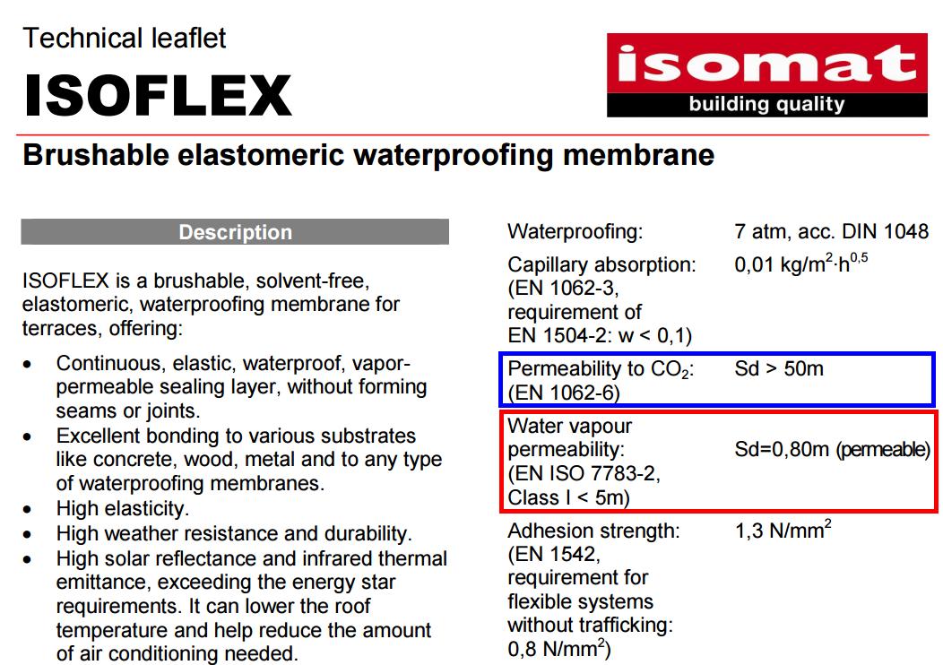

Тут для Вас хорошая новость.
Внизу картинка с показателями паро- и СО2-проницаемости нашего Изофлекса.
Как видите пар через него проходит легко, а вот углекислый газ тормозится.
Sd - это эквивалент, который показывает какое сопротивление имеет пар или СО2 при подъеме в вертикальном столбе воздуха. Правда там видимо разные методики замера, но в принципе, если думать по-моему , по-холопски, то даже паропроницаемое покрытие газобетона может хорощо его защищать от СО2, а значит карбонизации.

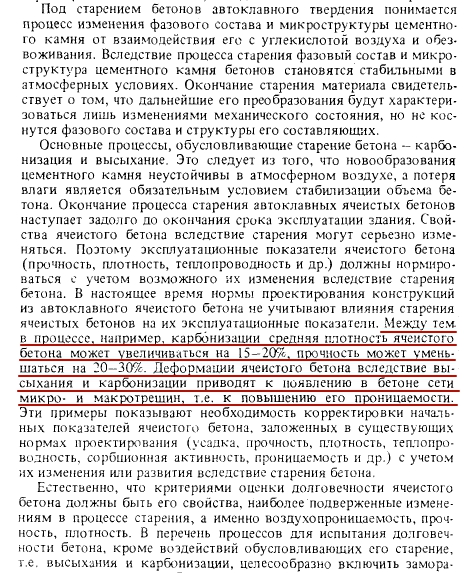

"суровые строители" кроме того, что читают именно книги (а не только инет, где в основном и постят бабушки с завалинки), они их исчо и пишут и издают;), и даже получают гриф "учебное пособие" для ВУЗов:rolleyes:, Но это другая тема.......
Да, понятно что некоторые еще и пишут и издают, Янык вон сколько бабла срубил на своем издании, знатный был писатель :)
Но если Вы это о себе, то можно только сожалеть о уровне учебных пособий для ВУЗов :)
Я конечно субьективен, и могу ошибаться, но судя по Вашим постам в данной теме делаю именно такой вывод.

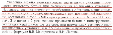

В приведенном вами скрине некой библео ценности неизвестного автора ни слова о измерении, методике и тд, Откуда взяты данные - не известно! Как именно автор выявил снижение прочности ИМЕННО карбонизации?
Очередной пример, что строители читают книги :)

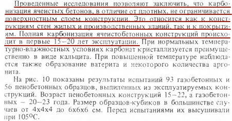

Кроме словесных фантазий автора этого издания о повышенной карбонизации ГБ вблизи автодорог где повышенное СО2 в атмосфере!- ничего конкретного!
Да понятное дело. ИХТАМНЕТУ и все тут.

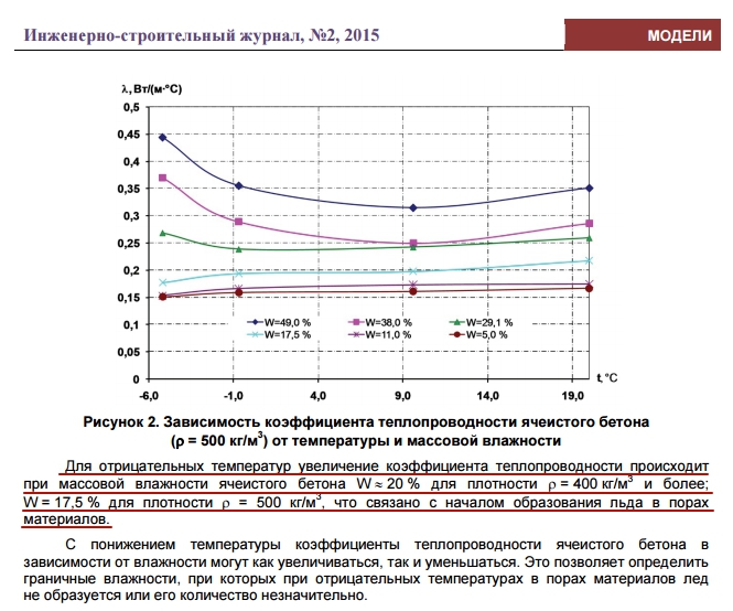

Вот еще пару "ихтамнету" другого "неизвестного автора библео ценности".
Змінено користувачем Dmode

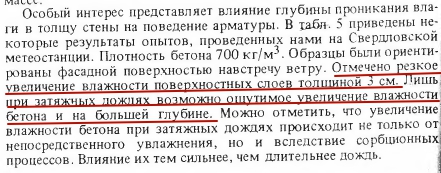

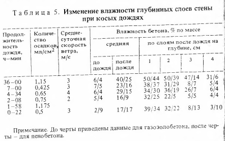

У меня стена промокшая от косого дождя промокая насквозь по швам высыхает полностью на следующий день.
К слову о дождях.

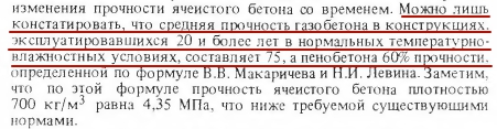

Вот еще цитата из библео ценности неизвестного некоторым автора :)
Друже Dmode, Я и так понял, что вы не пишите книг, а теперь понял, что и читать техническую литературу тоже не умеете!
В подчёркнутых вами строках используются такие обороты...
В процессе например карбонизации может изменяться бла-бла-бла....
То есть не изменяется а МОЖЕТ измениться
А с уверенностью автор утверждает только лишь изменения во влажных условиях!
Образцы, испытанные на прочность показали значения ниже заявленной а не ниже первоначальной, потому как первоначальную в этих блоках НИКТО НЕ ИЗМЕРЯЛ!!! и точных причин установить не удалось!
А вот глубоко наукоёмкий эксперимент с косыми дождями - это да! Могу подтвердить на все 100%. Не закрытая стена из ГБ может промокнуть и на большую толщину! Потому и сложно делать фасадные штукатурки!!! Они должны не пустить воду от дождей и в тоже время оставаться паропроницаемыми! Идеальным в этом плане и вообще для ГБ являются различные вент фасадные системы! Но они не в трэнде из-за высокой стоимости и часто с ограниченными дизайнерскими возможностями!
Так шо - бросайте мракобесие, перестаньте читать на ночь "пролетарскую литературу" (с), а просто включите мозг!
Змінено користувачем tansss

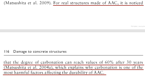

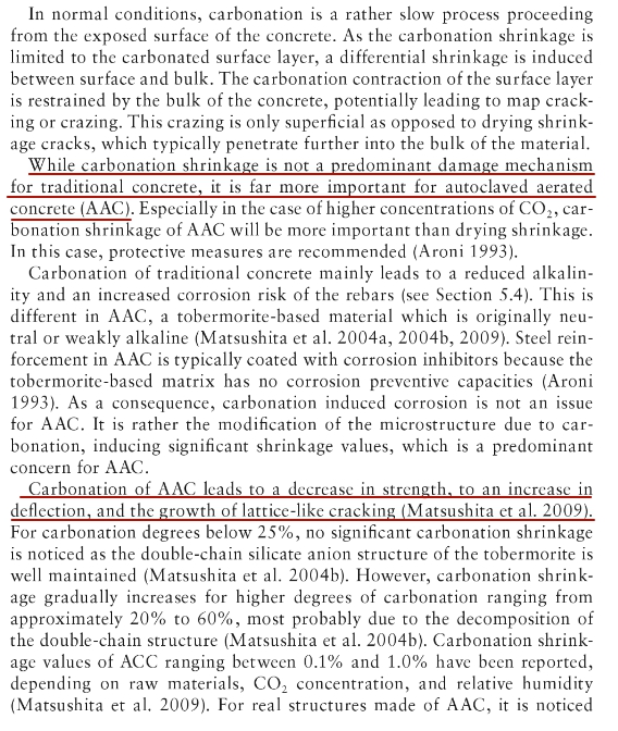

Вот еще парочки "ихтамнету" от неизвестного немецкого автора :)
www.amazon.com/Damage-Concrete-Structures-Geert-Schutter/dp/0415603889

Друже Dmode, Your reading ability in english same as in russian :)
Карбонизация МОЖЕТ достигать....60%:D Не достигает а может!
Карбонизация от 0,1 до 1,0 была зафиксирована и зависит от.....
Это конечно гениальный пост, вполне достойный уровня строителя :)
Но для начала могли бы поинтересоваться что такое carbonation degree, а что такое carbonation shrinkage, и как они взаимосвязаны.:)

Не, ну конечно Вам лучше знать, чем всяким там исследователям :), но у них как то получилось определить такие "не существующие в природе" темпрературно-влажностные условия :)
