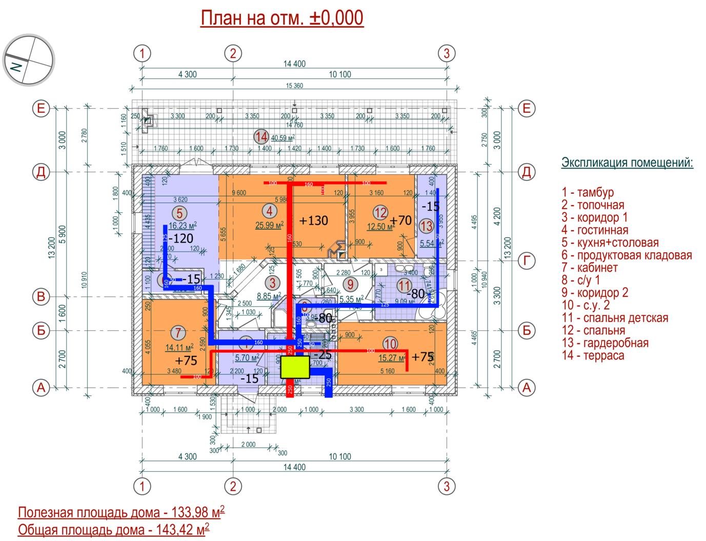

отвечу на Ваш вопрос по диаметрам в моей ветке на примере Вашего дома
На основании вычитанного и выкачанного в сети делал для себя по следующему алгоритму:
  1. Определяю минимальный объём воздуха заменяемого в целом доме в час при кратносты 0.5 (взял параметр у Ернст www.ernst.kiev.ua/ekologie_ru.html), высоте потолков 3м, и Вашим размерам в плане 14.4х13.2х3х0.5 = 285м3 (запоминаем)
  2. мин требования к вытяжке во влажных помещениях
    • Ванна – 50м3
    • Туалет – 25м3
    • Кухня – 80м3
[*]вытяжку делаю в следующих помещениях
  • Кухня – 80м3 (мин требование)
  • Кладовка при кухне – 5м3 (по кратности 0.5)
  • Тамбур – 10м3 (по кратности 0.5)
  • Топочная – 15м3 (по кратности 0.5)
  • Ванная – 50м3 (мин требование)
  • Душевая – 50м3 (мин требование)
  • Гардероб – 10м3 (по кратности 0.5)
Итого минимально к удалению получаю 220м3, поскольку не превышаю значения с первого пункта, принимаю большее, тоесть 285м3.
[*]Далее подбираем рекуператор на данный объём 285. Например у митсубиси есть рекуператоры или 250м3 или 350м3 www.mitsubishi-aircon.com.ua/product/products/lossnay.shtml. Принимаем 350м3.
[*]Поскольку это значение больше мин значений вытяжки на около 60% пересчитываем пропорционально вытяжку на суммарные 350м3.
  • Кухня – 120м3
  • Кладовка при кухне – 15м3
  • Тамбур – 15м3
  • Топочная – 25м3
  • Ванная – 80м3
  • Душевая – 80м3
  • Гардероб – 15м3
[*]Подать необходимо тоже количество воздуха 350м3, разбитого приблизительно пропорционально на комнаты подачи:
  • Гостинная 130м3
  • Кабинет 75м3
  • Спальня 70м3
  • Спальня детская 75м3
[*]Чтобы воздух не создавал шума в воздуховодах, они должны иметь достаточное. сечение для пропускания необходимого обема воздуха при скорости до 3м/с
[*]Далее при помощи софта типа ducter (www.ventportal.com/node/309) подбираем сечения воздуховодов, ограничивая скорость до 3м/с.

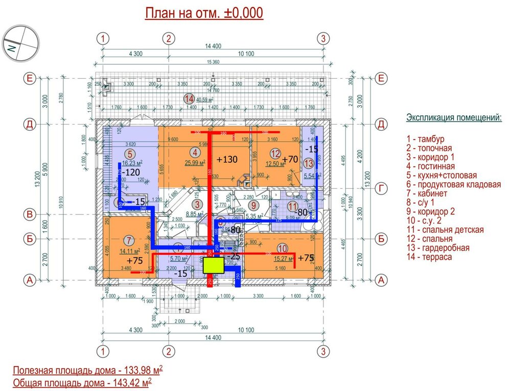

Приблизительно так могла бы выглядеть схема с диаметрами (рекуператор в топочной).
  • Лайк 14
Обалдеть! Всего лишь пару вопросов задал, а мне уже и схему нарисовали!
Громадное спасибо.

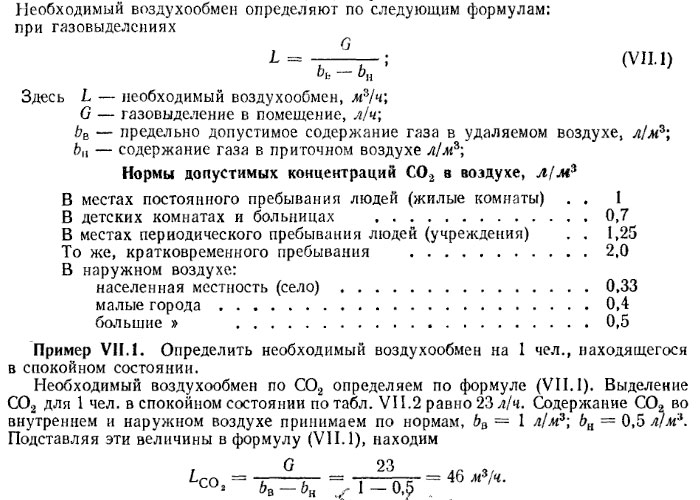

Зачем нужна вентиляция? 1. Подача кислорода. 2. Отвод углекислого газа и прочих вредных газов (фенола, например, или радона). 3. Отвод лишней влаги. 4. Отвод продуктов горения, и веществ образующихся при приготовлении пищи.
Как видите вентиляция нужна, грубо говоря, по двум причинам - жизнедеятельность человека и естественные причины. Понятное дело - вне зависимости от наличия человека в доме - фенол, радон и прочие полезности будут накапливаться в доме, их нужно удалять. Но явно не в количестве 285 м3/час. Из личного опыта - на полиграфическом предприятии, на котором вредных выделений вагон и маленькая тележка, коэффициент воздухообмена 0,2. А их проверяет и санстанция, госгорпромнадзор. И не нужно про взятки - устанете всем платить. Или приятно ждать закрытия в любую минуту?
Теперь о людях. Сколько нужно человеку воздуха? Исходя из объема легких взрослого человека и средней интенсивности дыхания (вы же не спортзал строите?) порядка 1м3/час. Т.е. - напрямую зависит от количества людей. А когда людей нет - вообще 0 м3/час.
Вы бы согласились на эксперимент чтобы закрыть вас в коробке объемом 1м3 на один час? Посчитайте объем выделяющегося СО2 при дыхании, ПДК и только потом так уверенно заявляйте.
Минимальный объем свежего воздуха для одного человека при непродолжительном пребывании в помещении - 20м3/ч. При постоянном - 60м3/ч. Это требования наших СНиПов, по нормам ASHRAE допускается чуть меньше.

И что вы так за СО2 переживаете? Азот вас не беспокоит? Может вы его с СО путаете? Так человек существо экологически чистое - СО не выделяет.
Не путаю. СО2 это СО2, угарный газ тут ни при чем.
Токсичность:
Углекислый газ является тяжелым, по сравнению с воздухом, газом без цвета и запаха. Воздействие его повышенных концентраций на живые организмы относит его к удушающим газам. Незначительные повышения концентрации до 2-4 % в непроветриваемых помещениях приводят к развитию сонливости и слабости. Опасными концентрациями считаются уровни 7-10 %, при которых развивается удушье, проявляющее себя в головной боли, головокружении, расстройстве слуха и в потери сознания в течение периода времени от нескольких минут до одного часа.
Если вы посчитаете объем свежего воздуха исходя из ПДК, то в результате получите цифру в размере 20..40 м3/ч на человека в зависимости от методики и принятой величины ПДК.

если интересно углубиться то читаем здесь интересную статью на тему воздухообмена.
Для меня важным является субъективное ощущение комфорта, даже если я не могу объяснить/просчитать почему именно так или иначе. Данные опроса приведенные в статье
Результаты анализа воздушной среды помещений и анкетного опроса служащих показали улучшения качества воздуха и последовательное снижение числа жалоб на воздушный дискомфорт при увеличении воздухоснабжения выше 40 м3/ч•чел., причем количество жалоб составляет 25 % и меньше лишь при воздухообмене 60 м3/ч и более. Оценка функционального состояния исследуемых свидетельствовала, что работоспособность служащих значительно улучшается при воздухообмене 60–80 м3/ч•чел. (р < 0,05).
свидетельствуют что воздухообмен ниже 40м3 на человека не является комфортным, а 60-80 согласно опроса приводиться как оптимальное. Лично я не чувствую себя комфортно в помещениях с закрытыми окнами, даже если есть вентканал в кухне и ванной.
Согласно предложенных мной Виктору расчетов, если взять во внимание данные статьи по мин.воздухообмену,то в его жилых помещениях комфортно смогут чувствовать себя 2-3 человека в гостинной (130м3), и по 2 человека в спальнях и кабинете (75м3) если брать минимум 40м3 на человека. Если брать от 60м3/чел. то 2 и 1 человек соответственно. Расход вышел минимальный, а улучшать или ухудшать комфорт личное дело каждого.
Далее по цифре 285: не стоит рассматривать ее отдельно, это лишь сумма. Берите отдельные помещения, размещайте там людей, подайте необходимое для КОМФОРТНОГО ОЩУЩЕНИЯ количества воздуха и тогда есть о чем говорить. Если Вы создадите систему которая будет следить в доме где находяться люди, какое их количество, где повысилась влажность, и тд, то подадите столько воздуха, сколько необходимо и только туда, куда необходимо. Тогда сумма по дому будет меньше. Но стоимость системы такой вентиляции и мониторинга умного дома будет намного более чем простая приточно-вытяжная система.

При расчете количества вентиляционного воздуха отправной точкой является определение количества "вредностей" которые необходимо удалять. И вот тут узкое место. В разных источниках количество выделяемого человеком углекислого газа отличается. Что брать за основу? Если я скажу, что взял для расчета данные из справочника Щекина для состояния покоя, то вы скажете что это неправильно, т.к. в Википедии указаны другие данные. И вы и я будем по своему правы, т.к. ни то ни другое не является нормативными документами, а только справочной информацией. Что принять в качестве ПДК? В ГОСТ 12.1.005-88 ПДК для СО2 не приводится вообще, в российских ГН 2.2.5.2100-06 указывается значение 9000мг/м3, в справочнике Щекина значений больше, но не приводится ссылка на источник.
Формула для определения расхода одна, а исходные данные могут быть разными.
Вот она с примером расчета из справочника Щекина:
Если вы прочтете эту статью АВОКа, то поймете о чем я говорю. Тема муссируется не один год, а вы хотите чтобы я вам на форуме в одном ответе расписал.
