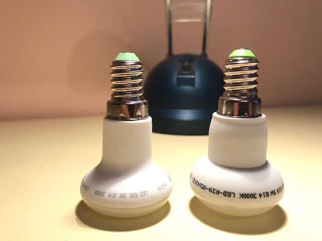

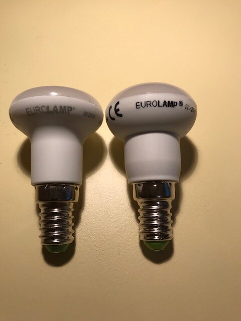

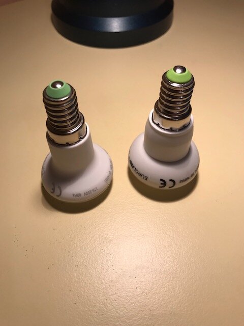

Задался сегодня сравнением той лампы что покупалась пару лет назад и то что сейчас в Епике дают в замен. Чего то они совсем не похожи, как маркировкой так и формой, что и евроламп начали подделывать. Не поленился пошел посмотреть, что в замен можно взять в формфакторе Е14 R39, а ничего нет.
РС сделал доброе дело, отговорил семейную пару брать ферон, правда в замен есть евроламп, теперь сомневаюсь в его качестве, остатки максусов, филаментные в основной массе гаусы, и говно типа ферона - светкомплект, и еще пару брендов китайских даже названия не запомнил, из филипсов и осрамов тоже какие то акционные. Короче за ледами в епицентр ходить нечего.
Фото прилагаю, лампа с жирной маркировкой это то что дают сейчас, упаковка тоже от нее, от старой не сохранилась.
Поробую на евроламп закинуть, интересно что ответят. Поделюсь.
Почему вы так решили? Просто другая партия, вполне возможно заказанная на другом заводе. Или просто другой тип лампы, упакованный в старую коробку. Вы же не думаете, что китайцы выпускают одну и ту же лампочки годами? Ну и в самом деле, не думаете же вы, что у Евролампы свой собственный завод в Китае?
Тип лампы тот же. Не думаю, а даже уверен что производятся в китае, но то ли немца с палкой с конвейера убрали, то ли конвейер от немца убежал. Но за базар о качестве нужно отвечать.
Написал им запрос, ответят выложу на форум.
