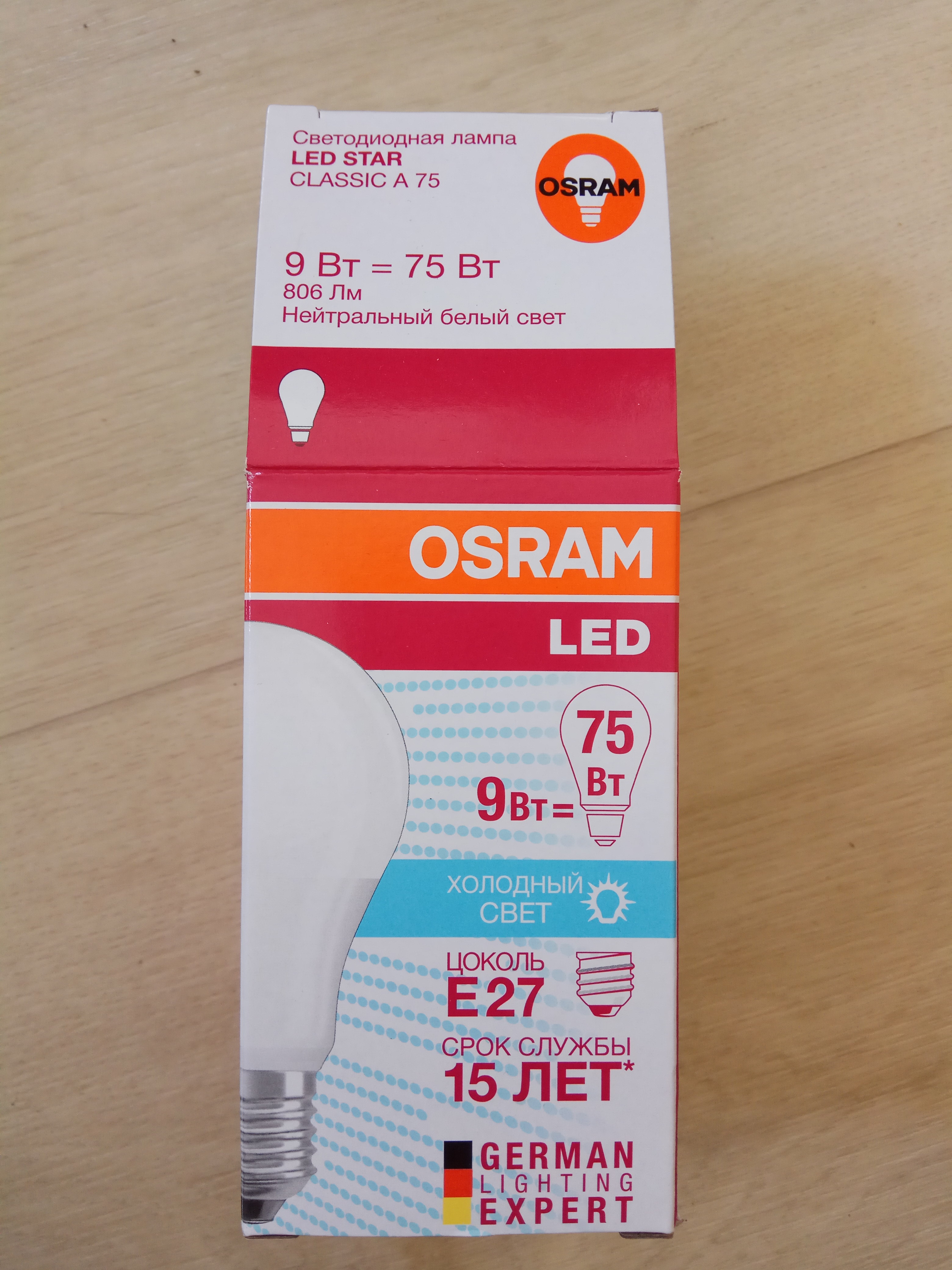

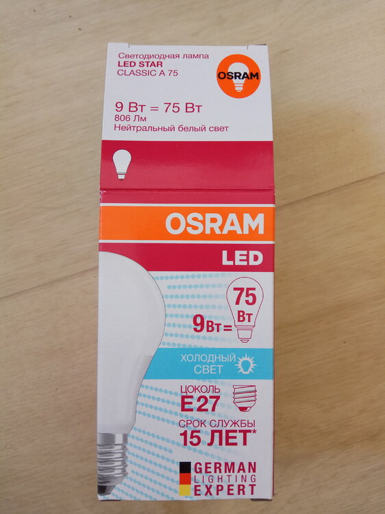

Чему верить: "Нейтральний белий свет" или "Холодний свет"?
Ничему. С большой долей вероятности этот ОСРАМ к ОСРАМУ имеет такое же отношение, как и Чуньвеньхой. Просто школьник нарисовал упаковку под заказ украинской фирмы, а китайская фабрика в эту упаковку наложила лампочек. Китайских.
А верить цветовой температуре. Причем у разных производителей понимание нейтральности и холодности разное. Например в моем понимании 5000К и выше - это холодный свет. 4000-4500К - нейтральный. Около 3000К - теплый. Но у некоторых производителей 5000К - это уже нейтральный, хотя на вид он ни разу не нейтральный, а самый что ни есть холодный (но еще не сине-фиолетовый, как 8000К).
Как такое может бить? Брал в НЛ.
ОСРАМовские фабрики в том же Китае.
