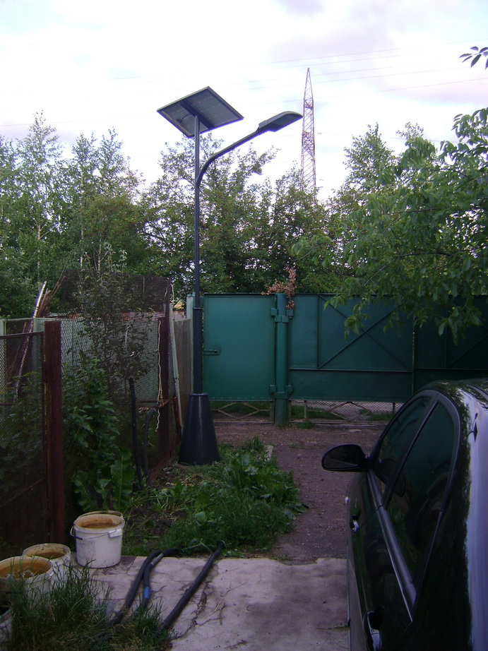

Seva1964 Опубліковано: 11 липня 2015 Поділитись Опубліковано: 11 липня 2015 Скажите, если кто "совмещал" фотоэлементы и светодиодное освещение. Интересует какие у вас вышли мощности батарей, площади батарей, мощности ламп и емкости АКБ. --- 10 Вт, А3, 3 Вт, 60 АхЧ. Посилання на коментар Поділитися на інших сайтах More sharing options...
kastor666 Опубліковано: 12 липня 2015 Поділитись Опубліковано: 12 липня 2015 --- 10 Вт, А3, 3 Вт, 60 АхЧ. А в чому фішка такої системи? Аварійне освітлення? Навіть при вартості електроенергії 1,4грн/1кВт.ч така конструкція не окупиться і за 100 років. Посилання на коментар Поділитися на інших сайтах More sharing options...

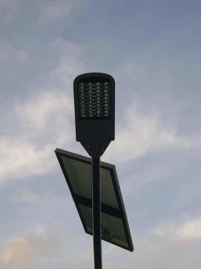

engeneer Опубліковано: 12 липня 2015 Поділитись Опубліковано: 12 липня 2015 Интересует какие у вас вышли мощности батарей, площади батарей, мощности ламп и емкости АКБ. Модуль 80 Вт, 0,67 кв.м. (1210х557х35), фонарь 30 Вт (24 диода 350 мА), контроллер заряда 10 А, АКБ 60 А-ч. Отлично работает в Киеве, хотя рассчитывался для Эмиратов. 1 Посилання на коментар Поділитися на інших сайтах More sharing options...
engeneer Опубліковано: 12 липня 2015 Поділитись Опубліковано: 12 липня 2015 А в чому фішка такої системи? Аварійне освітлення? Навіть при вартості електроенергії 1,4грн/1кВт.ч така конструкція не окупиться і за 100 років. Автономные альтернативные системы вообще не окупаются. Понятие "Зелёный тариф" слышали? - он более-менее приближен к реальной стоимости кВт-ч подобных комплексов. Фишка именно в автономности. Например, отель в горах, избушка лесника или палаточный городок на острове. Да мало ли... Посилання на коментар Поділитися на інших сайтах More sharing options...
Seva1964 Опубліковано: 12 липня 2015 Поділитись Опубліковано: 12 липня 2015 А в чому фішка такої системи? Аварійне освітлення? Навіть при вартості електроенергії 1,4грн/1кВт.ч така конструкція не окупиться і за 100 років. --- Фишка в том, что это автономный свет. Для которого нет необходимости стоять раком перед "акционерами облэнерго" как на этапе подключения, так и в процессе эксплуатации. Что касается окупаемости, эта система стоит дешевле, чем полтора электрических счетчика НИК 2102-01.Е2Т. При этом, она вырабатывает от 10 до 30 Вт*ч в сутки, а счётчик наоборот. В сутки потребляет не меньше 15 Вт*Ч. 1 Посилання на коментар Поділитися на інших сайтах More sharing options...
kastor666 Опубліковано: 12 липня 2015 Поділитись Опубліковано: 12 липня 2015 Да мало ли... Я це прекрасно розумію - про гори і атономність і т.д., просто продаються такі речі(по типу "Автономные садовые светильники") і для дому, які ніколи не окупаються. --- Фишка в том, что это автономный свет. Якщо це окремий споживач, куди потрібен окремий лічильник - тоді питаннь нема. --- При этом, она вырабатывает от 10 до 30 Вт*ч в сутки Да хоть еще пусть танцует и поет! Если все, что она делает в электрическом плане- питает 3Вт светодиод, то не окупится никогда. Понятие "Зелёный тариф" слышали? Слышал, да. И много историй слышал о внедрении автономных систем - мол, качаем в сеть шаровую энергию, получаем до 800грн в месяц. Потратили 7000$ на систему. Выходит, что окупится все это дело лет за 20, а тогда уже и батарейки поменяй, возможно, часть палей и т.д. - т.е. не окупится никогда. Автономные альтернативные системы вообще не окупаются К сожалению, пока что это так, нужны батарейные системы раз в 5-10 дешевле. Посилання на коментар Поділитися на інших сайтах More sharing options...

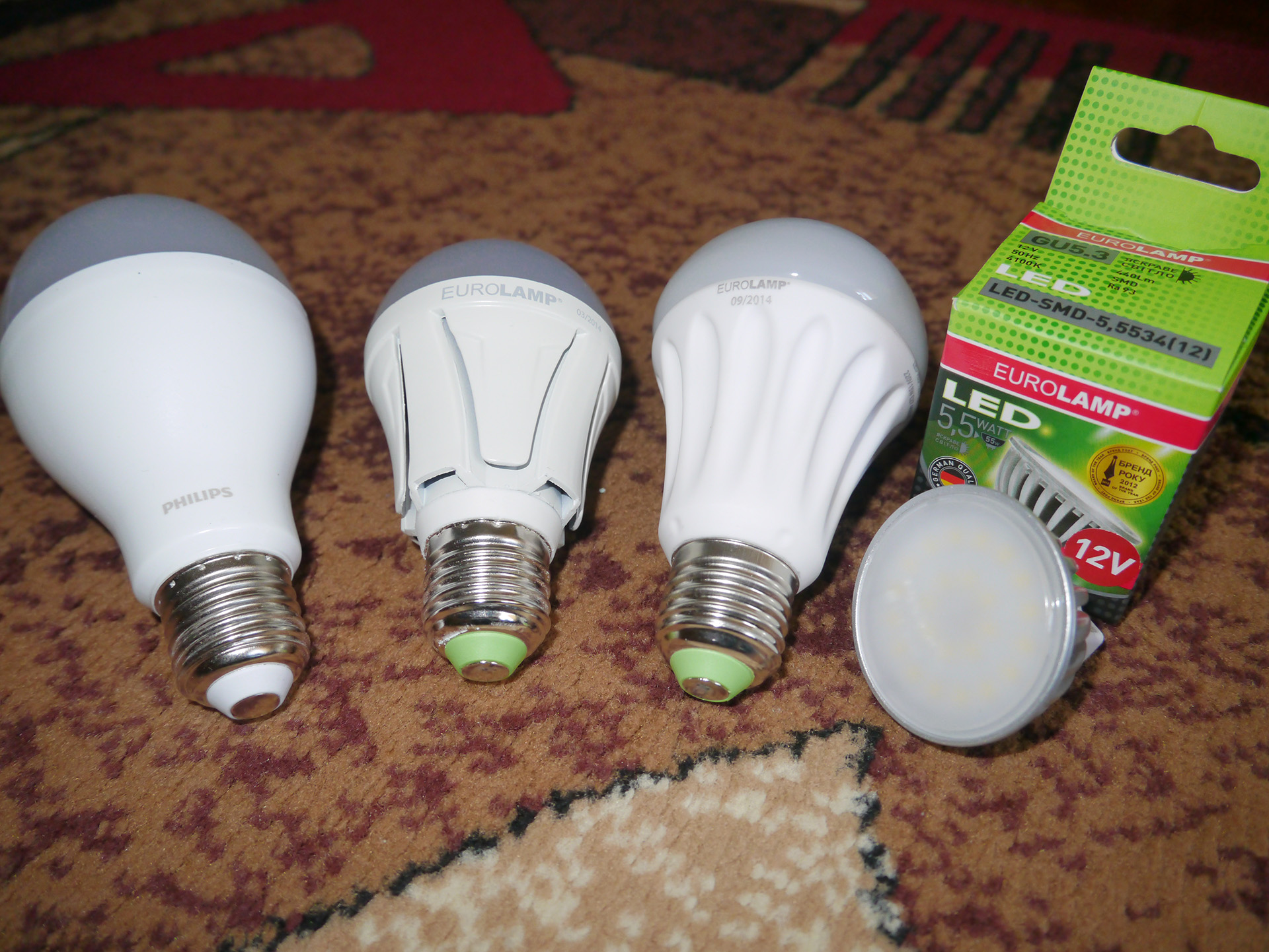

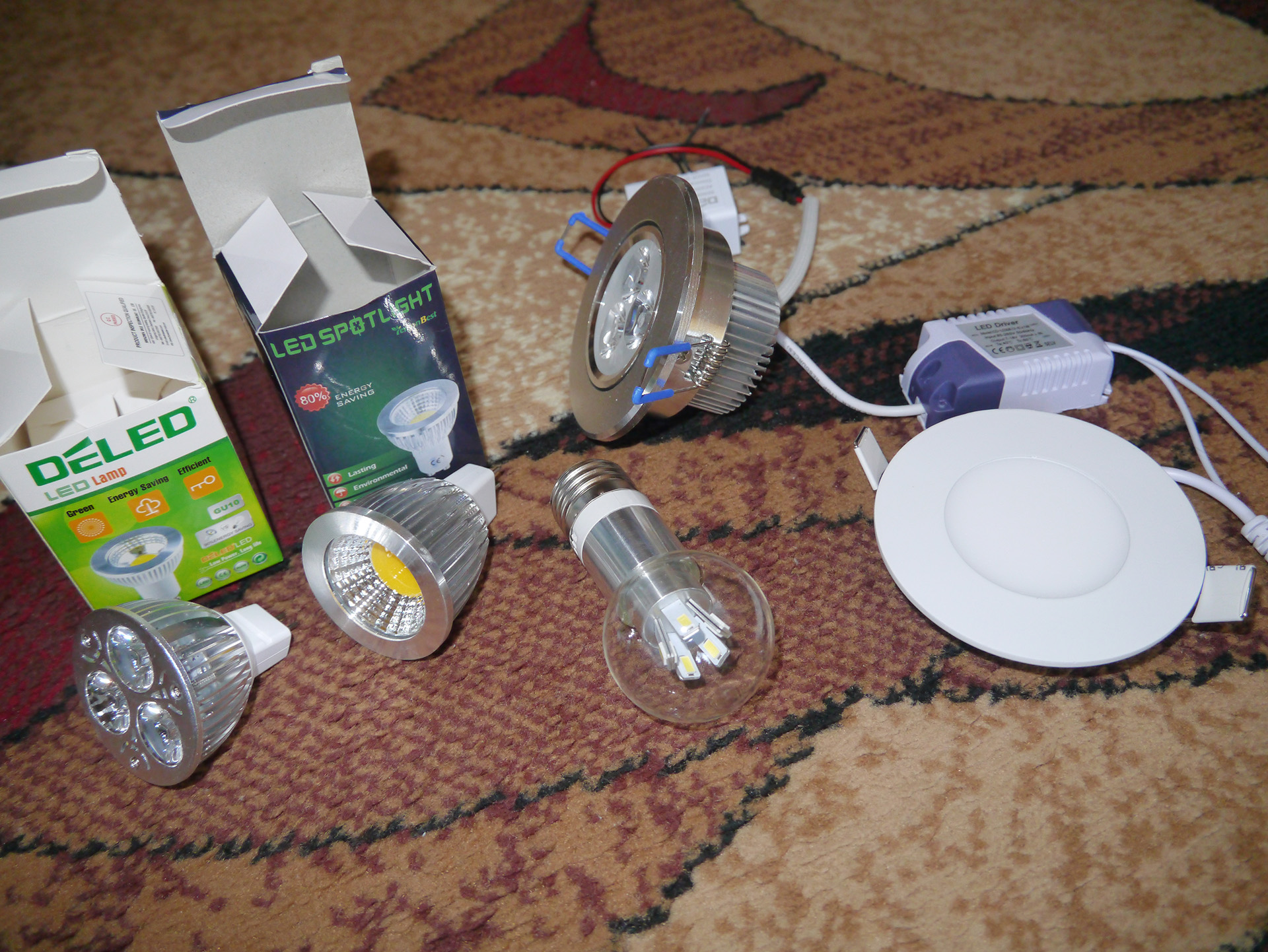

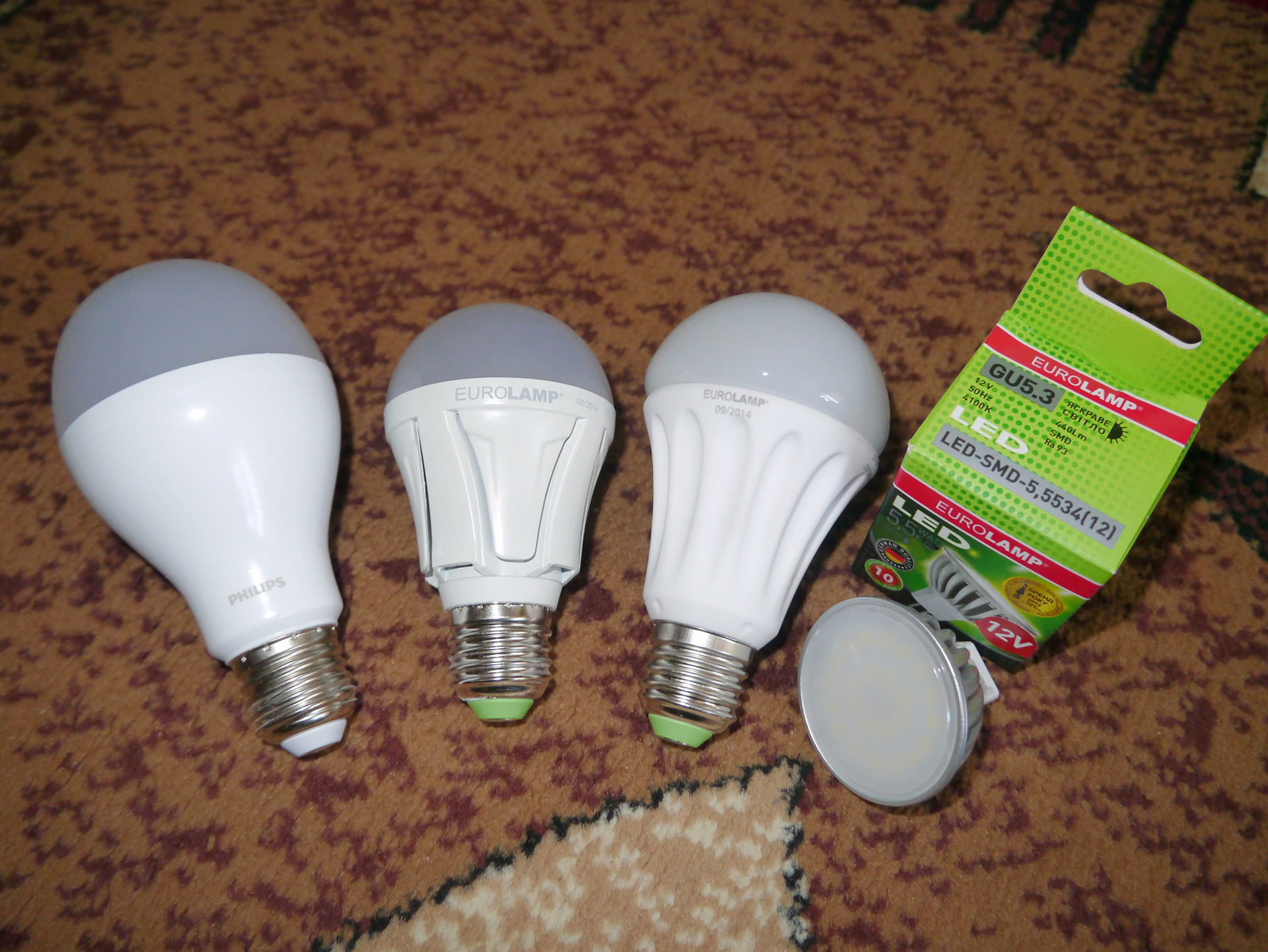

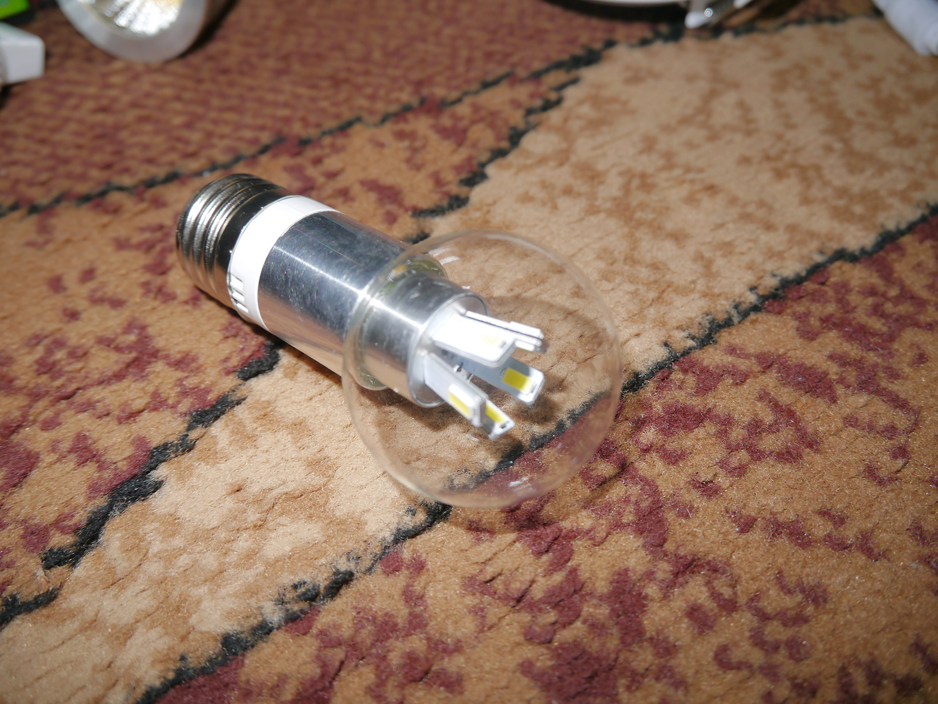

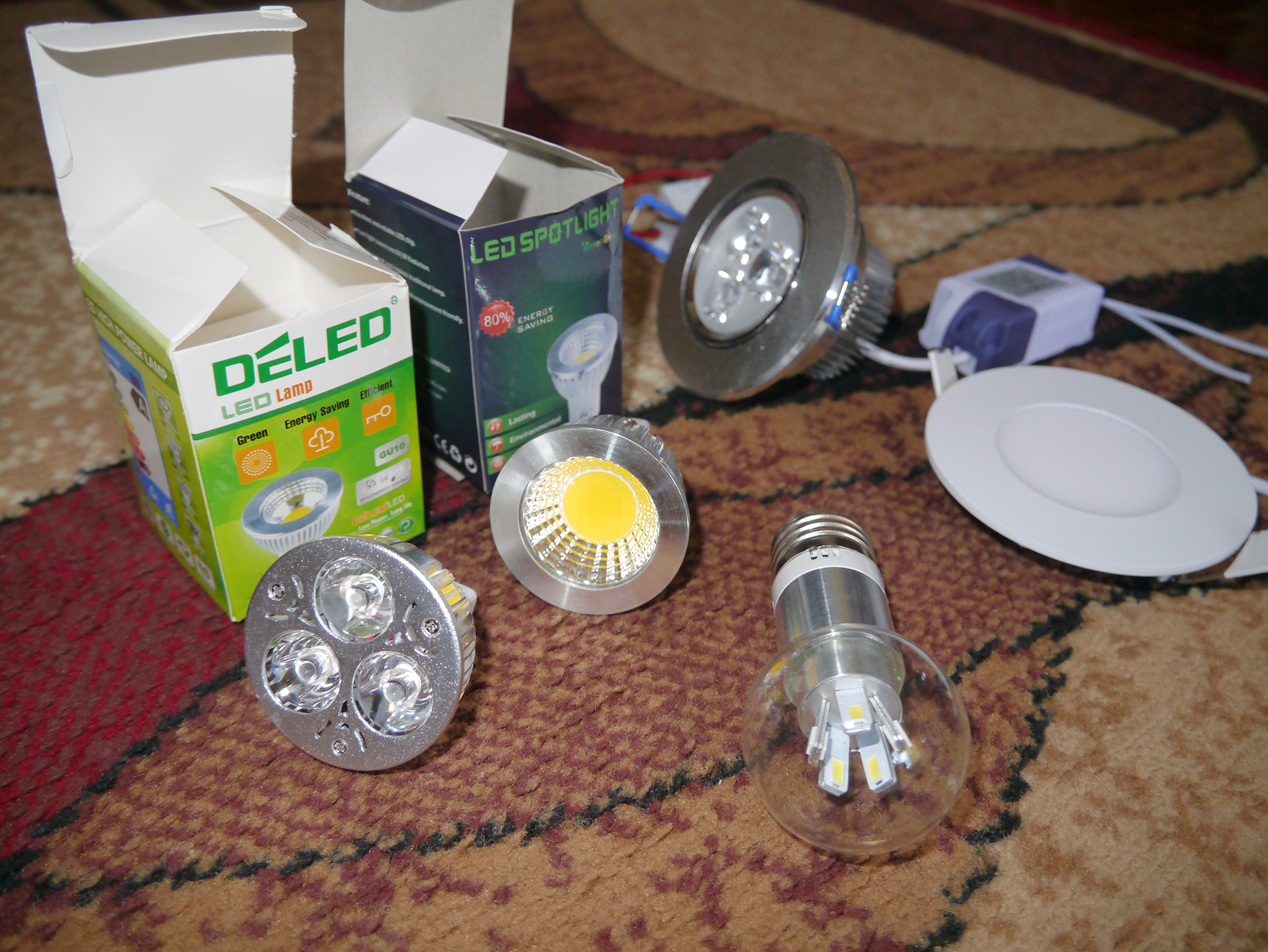

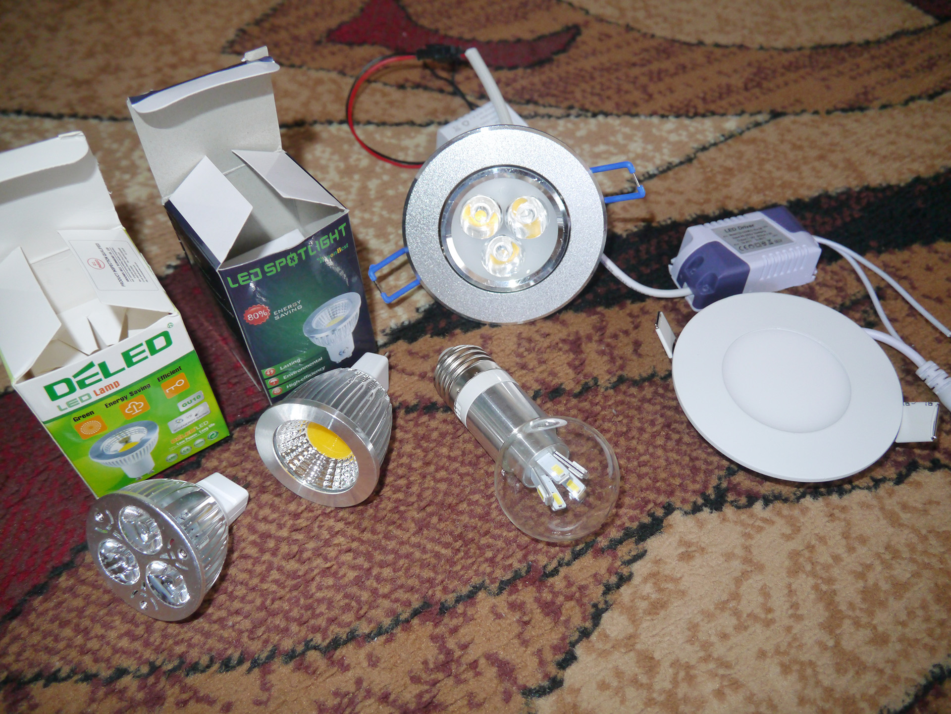

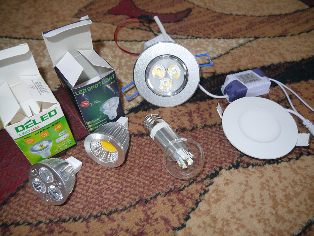

kastor666 Опубліковано: 13 липня 2015 Поділитись Опубліковано: 13 липня 2015 Кілька місяців назад була розмова - як воно китайські лампи і світильники з ebay/amazon. Місцеві специ говорили - єто ж китай, свитить буде, но не довго. Я, як людина прискіплива і поціновувач власного, не заємного досвіду, вирішив перевірити ситуацію з єтожкитаєм сам Друга, не менш важлива задача - перевірити як воно з LED освітленням замість звичайних ламп розжарювання. Для такого експеременту були закуплені лампи брендові та "більшменшбрендові" Е27 Philips та EuroLamp 7/12/14Вт в залежності від кімнати; закуплені Euro Lamp GU5.3 12В для майбутнього освітлення в будинку; закуплено різнопланового "китая", навітть більш, ніж на фото, деякі лампи вже світять в селі у батьків в хозприміщеннях. Перший висновок - китай не світить! Одна з очевидних причин - споживана потужність до 2раз меньша заявленої, тому 6-9Вт лампи по факту були 2,5-4Вт, що дуже мало. Чи світить таке добро довго - вже не цікаво. Більшість лап розбірні і дають доступ до драйвера, так що можна спробувати підняти потужність, але якість самих ламп на 4- по 5бальній шкалі, дома я б такі не використовував, хіба що в котельні. В плані конструктиву є доволі вдалі моделі світильників і ламп - ті, що ребристі, основа для конструкторов більш потужних ламп :D До курсових перепетій ці лампи були цікаві з цінової сторони, так як дешевшв були до 2-3раз, наразі така різниця нівельована, великі мережі тримають ціни місяцями. Що стосується Е27х, які я використовую наразі в освітленні моїх кімнат - вони працюють, і працюють добре. 14Вт Philips світить приблизно на рівні 150ки звичайної, трохи менш яскраво - 13ВТ Евроламп. 7Вт ки заняли своє місце в настольних робочих світильниках. Можу констатувати факт, що я не відчуваю дискомфорту від такої заміни, особливо якщо світло 2700К, і лампи розжарювання буди вкручувати лише на зиму Ще раз про колірну температуру: лампам з Тс вище 4100 я не бачу місця в будинку, в більшості прекрасно підходять 2700, там, де світло вмикається і в день комфортно ставити 3000-4100. Ну і, звичайно, потрібно звертати увагу на кольорову гаму стін: теплому - тепле, простий, безпрограшний алгоритм. Заміри. Результати осцилограм не привожу, скажу лише, що ні в китаю, ні в брендових не помічено значного мигання світлового потоку на 50Гц, незначно проявляеться лише частота роботи димера, в межах 60-70кГц. Паверфактор: 60 для Philips та EuroLamp, китайчегов 40-50(лише прозора імітація зі скляною колбою, див фото, показала 100%, знач конденсаторно-резистивний БЖ) Окремо відзначу 5,3 12В лампи EuroLamp - вони мені дуже подобають, світять яскраво, споживана потужніть співпадае з паспортною, підходять для димерів(з обмеженями деякими), тоді як китай при подачі ШИМ пищать, мигають і т.д. Для комфортного освітляння, на мою думку, всі лампи мають буди з матовим розсіювачем, прозорі - це для декору. Ще одне: світлодіодні лампи на 12-14Вт я б не ставив в закриті герметичні світильники, нагріваються доволі сильно. 5 Посилання на коментар Поділитися на інших сайтах More sharing options...

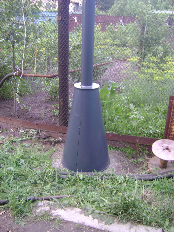

Seva1964 Опубліковано: 13 липня 2015 Поділитись Опубліковано: 13 липня 2015 Да хоть еще пусть танцует и поет! Если все, что она делает в электрическом плане- питает 3Вт светодиод, то не окупится никогда. --- В электрическом плане она делает наружное освещение при помощи сумеречного датчика, и местное освещение рабочего места при помощи датчика движения. При необходимости можно поставить на зарядку мобильный телефон и включить общий свет на пять ватт на базе 4-х XP-L. Желаю вам удачных расчётов окупаемости Посилання на коментар Поділитися на інших сайтах More sharing options...
kastor666 Опубліковано: 13 липня 2015 Поділитись Опубліковано: 13 липня 2015 --- В электрическом плане она делает наружное освещение при помощи сумеречного датчика, и местное освещение рабочего места при помощи датчика движения. При необходимости можно поставить на зарядку мобильный телефон и включить общий свет на пять ватт на базе 4-х XP-L. Не вижу ничего такого в списке, что не сделает устройство от сети, без довеска в виде далеко не копеечных панелей, батареи, конвертера. Сети нет вообще - разговор другой, это да. Желаю вам удачных расчётов окупаемости Ай, спасибачки! Думаю головой потроху, иначе тоже побежал бы за садовыми светильниками на аккумуляторах :D Посилання на коментар Поділитися на інших сайтах More sharing options...
jenkins Опубліковано: 13 липня 2015 Поділитись Опубліковано: 13 липня 2015 Не вижу ничего такого в списке, что не сделает устройство от сети могу назвать как минимум три варианта, где такой фонарь очень актуален. 1) независимость от внешнего питания очень нужна для защиты от воров: отключаем свет рубильником на столбе на счетчике на улице и лезим... С таким фонарем отключить свет так не получится, значит уже +1 к общей защите. 2) если фонарь необходимо периодически перемещать\перевозить - например строй бригаде на разные объекты где света нету, а от генератора одну лампочку запитывать не очень разумно 3) если провести провода к фонарю дороже чем сам фонарь, например по уложеному асфальту, плитке мраморе итд, или же изза юридическо-бюрократических (например в центре города) Ну и как бонус, на такой фонарь можно повесить типа автомобильного видеорегистратора для организации видеонаблюдения. А по поводу цены - я позавчера в эпике видел огромную люстру по типу как в дворцах или церквях стоимостью в .... 400 с чем то тысяч гривен... Она как то окупится? Да и вообще люстры дорогие Посилання на коментар Поділитися на інших сайтах More sharing options...

vovarpd Опубліковано: 17 липня 2015 Поділитись Опубліковано: 17 липня 2015 Перший висновок - китай не світить! Одна з очевидних причин - споживана потужність до 2раз меньша заявленої, тому 6-9Вт лампи по факту були 2,5-4Вт, що дуже мало. Мені теж одного разу такі лампи попались, замість 3 ват в реальності було 0.7. Но це я клюнув і взяв "подешевше". Але всі інші (3 Вт, і пачка 7Вт) які я там замовляв відповідали характеристиками і прекрасно світять вже кілька років. Просто нетреба купляти найдешевші лампи в Китаї. Але зараз нормальні LED і там дорого виходять з цим курсом. Посилання на коментар Поділитися на інших сайтах More sharing options...
softm Опубліковано: 17 липня 2015 Поділитись Опубліковано: 17 липня 2015 Мені теж одного разу такі лампи попались, замість 3 ват в реальності було 0.7. Но це я клюнув і взяв "подешевше". Але всі інші (3 Вт, і пачка 7Вт) які я там замовляв відповідали характеристиками і прекрасно світять вже кілька років. Просто нетреба купляти найдешевші лампи в Китаї. Але зараз нормальні LED і там дорого виходять з цим курсом. Дело в том, что дешевые/дорогие это не верный критерий. Единственно возможный (освещенность на расстоянии Х/потребление)*срок службы в днях. И считается он методом проб и ошибок. Вот так например --> "...Подсчитать разницу между 40-к ватт и 4 вт, по цене электрики 1,81 за 1квт - можете сами. 30 ламп 14 часов/день 0,036 квт ч на одной в час Стоимость 1,81 (текущая) Чуть меньше 30 тыщ гривень за три года. --- Ремонт обошелся мне в скажем 10*1 вт = 40 грн 6*32=192 грн Стоимость ламп 45*30=1350 грн --- Цены приведены к текущей дате. Понятное дело инфляция и т.п. вещи ......" Кстати. 40Вт/4Вт СД - я также сравнивал и по освещенности, если хотите прикиньте функцию Прошу прощения, но эти сравнения на пальцах - они выглядят как-то не достойно. "Свiтять-не свiтять", что это вообще за "формулировка"? Сравнивайте люмены/люксы. Кст. Люксы - хотелось бы увидеть как кто измерил реально. Пардон за кучу ссылок ... повторяться не хочется. Посилання на коментар Поділитися на інших сайтах More sharing options...
Seva1964 Опубліковано: 17 липня 2015 Поділитись Опубліковано: 17 липня 2015 "Свiтять-не свiтять", что это вообще за "формулировка"? --- Это субъективное сравнение того, что было до замены, и стало после. Посилання на коментар Поділитися на інших сайтах More sharing options...
kastor666 Опубліковано: 17 липня 2015 Поділитись Опубліковано: 17 липня 2015 Прошу прощения, но эти сравнения на пальцах - они выглядят как-то не достойно. "Свiтять-не свiтять", что это вообще за "формулировка"? Сравнивайте люмены/люксы. Кст. Люксы - хотелось бы увидеть как кто измерил реально. Я, наприклад, підбираю потужність і температуру світла в своїй кімнаті на око, для комфорту - не люксометром і не колориметром. Размер "достойности" такого методу мені абсолютно, прошу прощения, пофігу. Так само не бачив ні одного наикрутєйшого дизайнера, що підбирає освітлення по приладах і не вірить своїм очам(норми освітлення теж враховуються, звичайно, як і паспортна світловыддача приладу) Якщо я буду готовити продукцію до сертифікації - тоді без вимірювань не обійтись. Добавлено через 30 минут Дело в том, что дешевые/дорогие это не верный критерий. В обсуждаемом контексте - довольно конкретный и наглядный. "...Подсчитать разницу между 40-к ватт и 4 вт, по цене электрики 1,81 за 1квт - можете сами. 30 ламп 14 часов/день 0,036 квт ч на одной в час Стоимость 1,81 (текущая) Чуть меньше 30 тыщ гривень за три года. Далекая какая то математика от цифр домашнего освещения, вы о чем вообще? Прошу прощения, но эти сравнения на пальцах - они выглядят как-то не достойно. "Свiтять-не свiтять", что это вообще за "формулировка"? Сравнивайте люмены/люксы. Як тільки на руках в мене будуть такі девайси, так і про люкси розкажу ;) Кст. Люксы - хотелось бы увидеть как кто измерил реально. І що, по вашому, світлодіод 10Вт світить в 7,7 раза реально краще за лампу 40Вт? Добавлено через 1 минуту Прелесть его в том, что те, кто с руками, могут эту батарею сами собрать. Вау!!! Научи как! Посилання на коментар Поділитися на інших сайтах More sharing options...
softm Опубліковано: 17 липня 2015 Поділитись Опубліковано: 17 липня 2015 * В обсуждаемом контексте - довольно конкретный и наглядный. * Далекая какая то математика от цифр домашнего освещения, вы о чем вообще? промышленность, Львов, Украина. Не далекая а конкретная и таки где-то совпадающая. * І що, по вашому, світлодіод 10Вт світить в 7,7 раза реально краще за лампу 40Вт? Я показал результаты измерений. А вы делайте выводы. Не устраивает методика? Предложите - и покажите другую. Я не зря про сферические характеристики написал. И еще ... господа, я ни кого не агитирую. Только измерения. Парируйте поэтому не "вау" а измерениями. И еще - учитесь - на блоге самостоятельно, я ничего не скрываю, только NDA проекты не могу выложить... Добавлено через 4 минуты --- Это субъективное сравнение того, что было до замены, и стало после. Когда человек физику не учил его потом имеют. И это закономерно. Обороняйтесь от обманщиков. Просите такие фото как есть здесь. Зачем верите на слово? Посилання на коментар Поділитися на інших сайтах More sharing options...
jenkins Опубліковано: 17 липня 2015 Поділитись Опубліковано: 17 липня 2015 То что лампа потребляет 4.5вт как на фото совсем не значит что она их светит а не греет (кпд неведомо). Более информативно это люмен деленное на ватт или просто сколько люкс она выдает. Посилання на коментар Поділитися на інших сайтах More sharing options...
