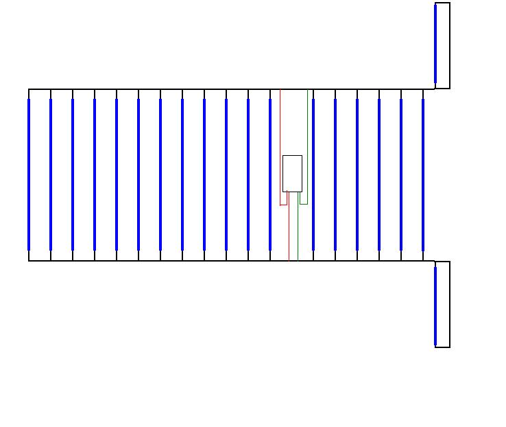

вот такая примерно схема, длина кусков ленты, напомню, 120 см, или 36 диодов, подключены с обоих концов к ВВГ 2х2,5. падение напряжения померяно на всех кусках с обоих сторон и посредине (этим методом было выявлено, что с одного конца ленты надо соскабливать клей, иначе нет контакта), падение было, около 0,06В за счет тонких проводов разъемов, притом падение ок конца ленты к середине 0,02 В, а от ближних к БП лент к дальним 0,01 В. все это соизмеримо погрешности измерения.

Какое напряжение подходит к лентам?
Каким проводом ленты соединены параллельно?
Нарисуйте чертеж расположения лент и где какой провод проложен.
Какое напряжение на выходе блока питания?
настроили блок на 11,72 В (это на выходе блока) минимальное напряжение на дальнем куске посредине 11,65

Увеличьте напряжение на блоке так, чтобы напряжение на входе лент было 12 вольт.
пробовали и так и сяк. конечно, при 12 светит чуть ярче, но все равно это не объясняет, почему при последовательной загрузке трансформатора, подключенные и нормально светящие поначалу диоды светят все тусклее. причем, ВСЕ светят ОДИНАКОВО тускло, это напрочь опровергает предположение о падении напряжения. если бы мы сейчас убрали 12 полос из 18, то оставшиеся 6 дали бы столько света, скольно сейчас дают все вместе

Какой блок питания используете?
Приведите марку.
На лентах есть резисторы?
БП - китайский ноунейм. по габаритам и общему внешнему виду ссответствует мощности 150 вт. резисторы есть

На вид нормальный.
Но схема внутри может ограничивать ток на уровне ниже заявленного,
если неправильно настроен порог.
От китайцев всего можно ожидать.
Так устроена защита таких блоков.
Должна срабатывать при токе 12 ампер, а начинает при более низком токе.
Самый простой способ проверки - подключить проверенный блок питания.
Например rs150-12.
Напряжение должно быть 12 вольт на входе ленты.

Не всегда надписям можно верить. По предоставленной Вами информации:
- если бы мы сейчас убрали 12 полос из 18, то оставшиеся 6 дали бы столько света.
- мощность получилась 44 вместо 113 вт.
- напомню, 120 см, или 36 диодов.
выходит следующее:
- лента, полагаю с кристаллами 5050 с током потребления 0,6 А.
- указанные Вами 44 Вт / 11,7 В = 3,7 А.
- 6 полос * 1,2 метра * 0,6 = 4,32 А, что +/- похоже с током потребления в Вашем случае.
Могу сделать вывод: блок питания ограничивает ток в районе 4 А.
Судя по всему, "я знаю разницу между параллельным и последовательным соединением. и мой муж, который все делал тоже знает." - соответствует действительности. В таком случае Вам не составит труда проверить это подключив ваши 6/18/26 полос к БП обыкновенного настольного компьютера (можно даже не очень качественного, 200-300 Вт), где черный провод - минус, желтый - плюс 12 В. Запустить БП вне компьютера можно замкнув черный и зеленый провод БП на самом широком 20/24-контактном разъеме. По результатам эксперимента можно сделать дальнейшие выводы .

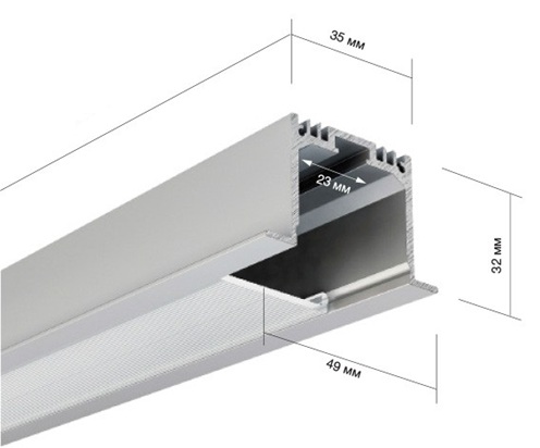

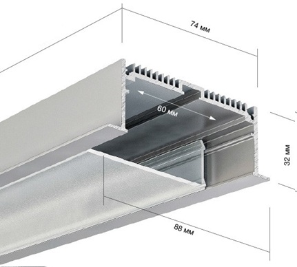

Оптимальный рассеиватель - акрил "самогон", поглощение до 20%. Можно использовать готовые широкие профили с рассеивателями - там уже всё подобрано.
В такого плана конструкцию устанавливали широкую ленту
