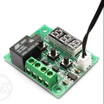

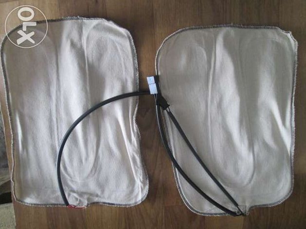

Господа светодиодшики, позвольте воспользоваться вашим опытом! Соорудил я будку для котов и в качестве теплого пола положил попогрейку с автомобильного сидения. Жрет 4А. Управлять собираюсь цифровым китайский 12В терморегулятором. Соответственно нужно это дело запитать от 12В стабилизированного БП. Их полно, на 5А стоит гривен от 150, но не хотелось бы устроить пожар. Посоветуйте, пожалуйста, что боль-мень надежно работает, вы же такое юзаете?
У меня более-менее надёжно работает негерметичный китайский "FARADAY". Четыре года на балконе в жару и холод, прощает короткое замыкание.

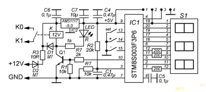

Терзали меня сомнения, бред ведь нагревательный элемент питать стабилизированной напругой. Нарыл схемку - точно, на плате терморегулятора свой стабилизатор. Так что подойдет любой блок на 12-14 вольт.
