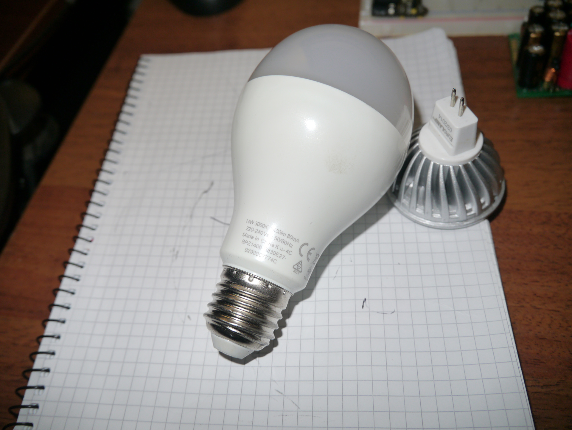

Я правльно вас понял - 14Вт LED Philips субъективно заметно ярче, чем 150Вт стандартная лампа накаливания? Если да, то можно полное название Филлипса, интересно попробовать.
Не яскравіше, приблизно однаково, але світло не таке жовте, ми з дружиною одноголосно за Philips в данному випадку проголосували.:rolleyes:
Не яскравіше, приблизно однаково, але світло не таке жовте, ми з дружиною одноголосно за Philips в даному випадку проголосували.:rolleyes:
Eurolamp LED-A60-12274(1) 12E E27 4000K
Eurolamp LED-SMD-5.5534(12) 4100K
Philips 14W 3000K 80ma
www.amazon.com/Philips-LED-Bulb-90V~240V-3000K/dp/B00PIG7536
prod.danawa.com/info/?pcode=2653635&relationMenuType=koost
З 12в доречі то досить гарне рішення. Тре буде спробувати.
ПС. З мене алаверди, але як фотодіоди нарешті отримаю. Дякую!
