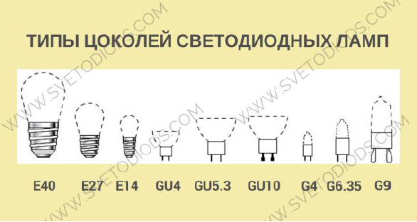

есть два основных вида цоколя - Е и G
В точечных светильниках чаще всего применяют два вида цоколей - GU10 и G5.3. GU10 - поворотный, более надёжный, рассчитан на напряжение 220 В. Минус в том, что лампы более высокие, с патроном ок. 65 мм. Цоколь G5.3 (он же GU5.3) - двухштырьковый. По европейским нормам рассчитан для низковольтных ламп (12 В), но китайцы применяют и для 220, соответственно, диодные лампы, в основном, делают под этот цоколь. Их выбор намного больше, чем под GU10.

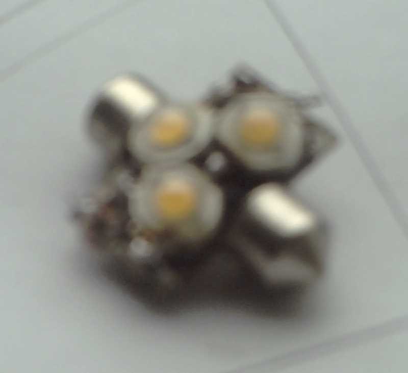

По теме. Притащили вот такую штуку img.besplatka.ua/7/92/49/13/UZtjxq3WXHpu.JPG, сказали, что через пару месяца она стала светить как-то не так и нужно шота делать. Включил - действительно, из 16 LED в живых осталось лишь 4. На тыльной стороне платы было обнаружено 8 SMD-шных резисторов номиналом около 220 Ом, чего оказалось достаточно для резюме - пластмассовая плата размером 14х24 мм рассеивала мощность больше 3 Вт, из которых половина приходится на токозадающие резисторы. Т.е. это наглядный пример запланированного износа, когда потребитель находится в самом конце пищевой цепочки.
Короче, плата была тщательно очищена от предыдущих компонентов и снабжена другими.

Seva1964, другие компоненты нагреваются меньше? Туда бы радиатор, да побольше или кардинально ограничить их мощность.
