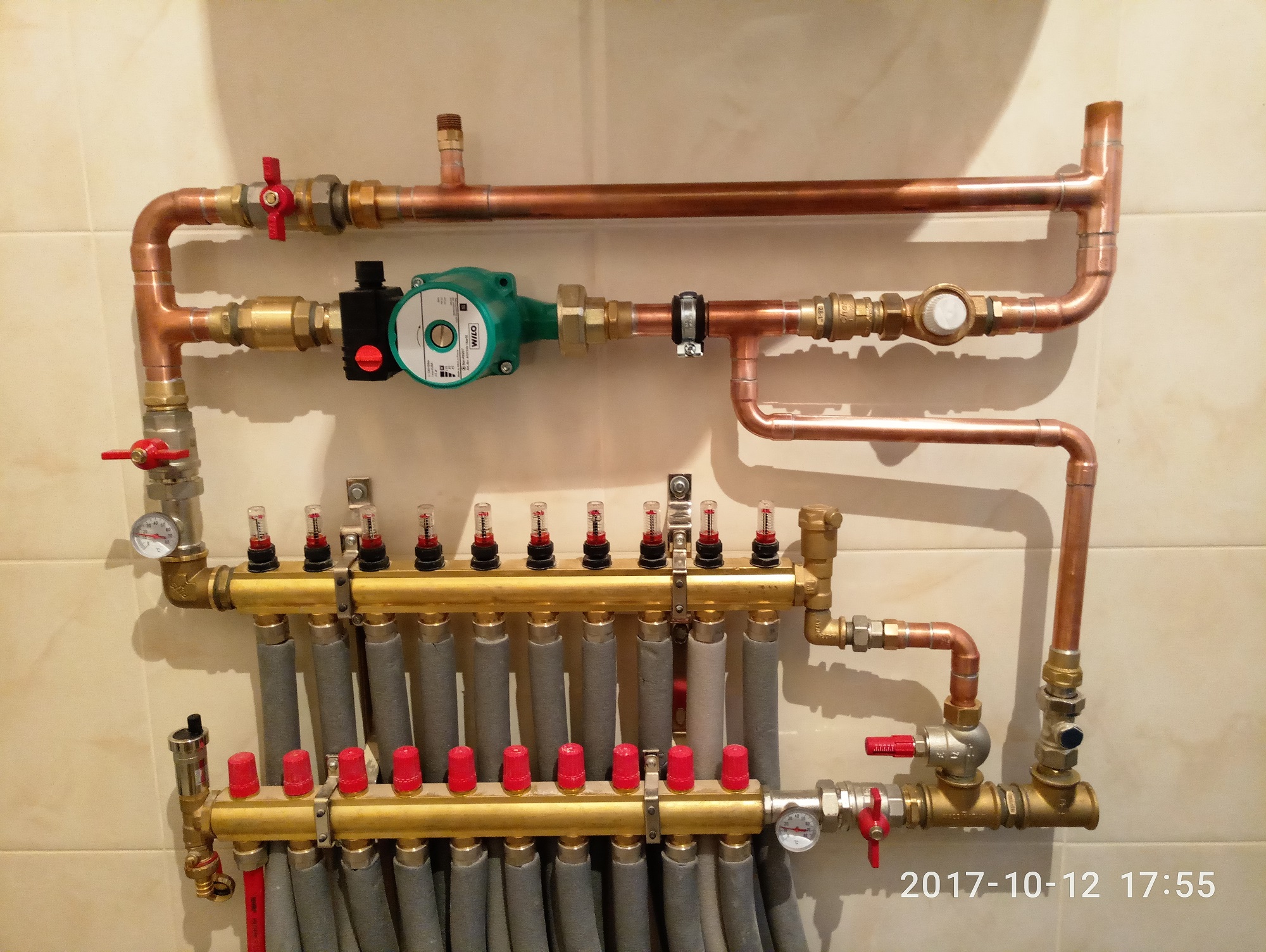

Схема подключения с двухходовым клапаном без подпора будет гарантировано работать, если поставить балансировочный клапан на перемычке перед насосом.
При помощи ее можно настроить поток на всас в схему.
типа так как на картинке.
