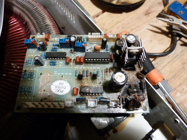

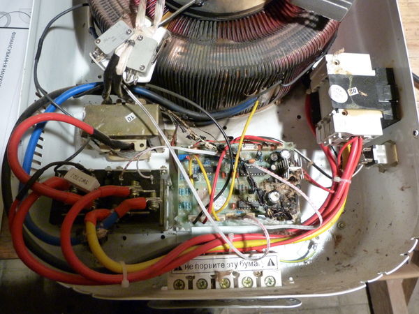

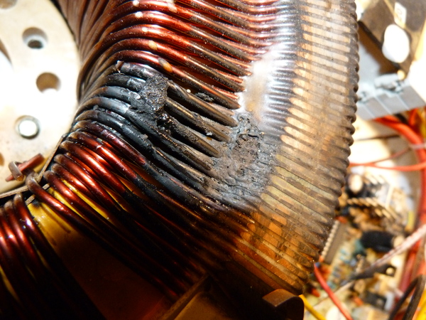

Владимир86 Опубліковано: 2 квітня 2015 Поділитись Опубліковано: 2 квітня 2015 Здравствуйте. Вопрос к специалистам. Стаб Luxeon wds-10000, по-видимому на вход прилетело 400 вольт, в результате чего имеем подпаленный латр, а так же выгоревшую плату управления. Фото прилагаю. Плату починить по сути не проблемма - был бы жив процессор, в крайнем случае поменять. Подскажите пожалуйста, как проверить на живость латр, или однозначно в утиль? Если есть информация по цене на латр и плату, озвучьте пожалуйста. Заранее спасибо за ответ. Посилання на коментар Поділитися на інших сайтах More sharing options...
dneprstab Опубліковано: 2 квітня 2015 Поділитись Опубліковано: 2 квітня 2015 как проверить на живость латр На фото выглядит как металлолом.Однозначно можно сказать после того как плату запустите и погоняете под нагрузкой. А пока что можно проверить ток ХХ - порядок 0,2-0,3А 1 Посилання на коментар Поділитися на інших сайтах More sharing options...
Владимир86 Опубліковано: 3 квітня 2015 Поділитись Опубліковано: 3 квітня 2015 Т.е. включить его в сеть без платы и померять ток потребления? в каком положении должны быть щетки? Спасибо за совет, попробую, новый заказать всегда успеем, попытаемся этот оживить. А какова сейчас стоимость латра и платы в сборе? Посилання на коментар Поділитися на інших сайтах More sharing options...
Владимир86 Опубліковано: 3 квітня 2015 Поділитись Опубліковано: 3 квітня 2015 Эх, похоже латру таки капут, при включении вхолостую вышибает АВ, сопротивление между нулем и фазой 1 Ом, практически кз. Посилання на коментар Поділитися на інших сайтах More sharing options...
кошмар Опубліковано: 6 квітня 2015 Поділитись Опубліковано: 6 квітня 2015 А всего то надо было поставить РКН перед стабилизатором . Посилання на коментар Поділитися на інших сайтах More sharing options...
dneprstab Опубліковано: 6 квітня 2015 Поділитись Опубліковано: 6 квітня 2015 А всего то надо было поставить РКН перед стабилизатором . Поздно пить боржоми Посилання на коментар Поділитися на інших сайтах More sharing options...
