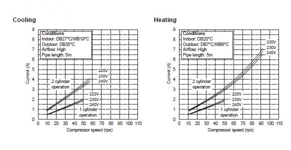

Епрст - да как может меняться СОР у обычного инвертора, если там практически линейно потребление падает с производительностью? Вы вообще о чем?
В том, что представляет КХ, нет никаких инноваций. Соо-с-но, и чудес так же нет. При -20 коррекция составит 50%. Но вместе с просадкой производительности просядет и потребление, в таком же соотношении (ну практически - если и с отличием, то с крайне минимальным), как и просядет потребление.
Эта технология более двадцати лет известна всем. Но ее применять дорого (по соотношению с тем же Зубаданом, например), т.к. требуется ровно в два раза мощнее техника - вообще ничего нового. Прелесть лишь в том, что пока еще сборка Гри, что свидетельствует о хорошем качестве исполнения. Другое дело, что так же чудес не бывает и в цене - если что-то стоит дешевле аналога, то там точно чего-то не хватает. ;)

Когда надо немного тепла он работает на 1ой ступени когда вниз тепература включает сразу 2 . Ну и тройная инжекция которая у Вас только двойная в mr.Slim

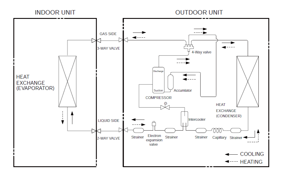

Кстати про тройную инжекцию - сервис мануал куперовский или вырезку с гидравлической обвязкой плз.
Ага, покайтесь грешники и уверуйте в чудо :D
Полный СМ не доступен по причинам повышенной секретности :)
Схемы отдельно дают )
Инжекция двойная
Который совпадает с GREE и доступен свободно по ссылке что я выше приводил.А тут какой то фигвам из простоквашино
Где У Gree аналог в Киеве:D?Нет.Одно делосделать пластиковый прототип ,а совсем другое иметь на складе рабочую модель 9 12 18 с официальной гарантией 5 лет и работе на тепло бо -30С
Схема совпадает а вот компрессор отличается , подозреваю есть доработки

Инжекция двойная по схеме все видно.
По молекулам может и разберут,но до настоящего времени в корпус 9 ки двойную инжекцию и 2х ступенчаиый компрессор еще никто не смог поместить и представить готовую к продаже модель.Как и гарантию на тепло до -30С никто дать пока официально не может.

нету тут нормальной инжекции, а пародия. Далеко еще этому чуду до полного называния ТН с инжекцией. (Пока ничего нового не сделали)
