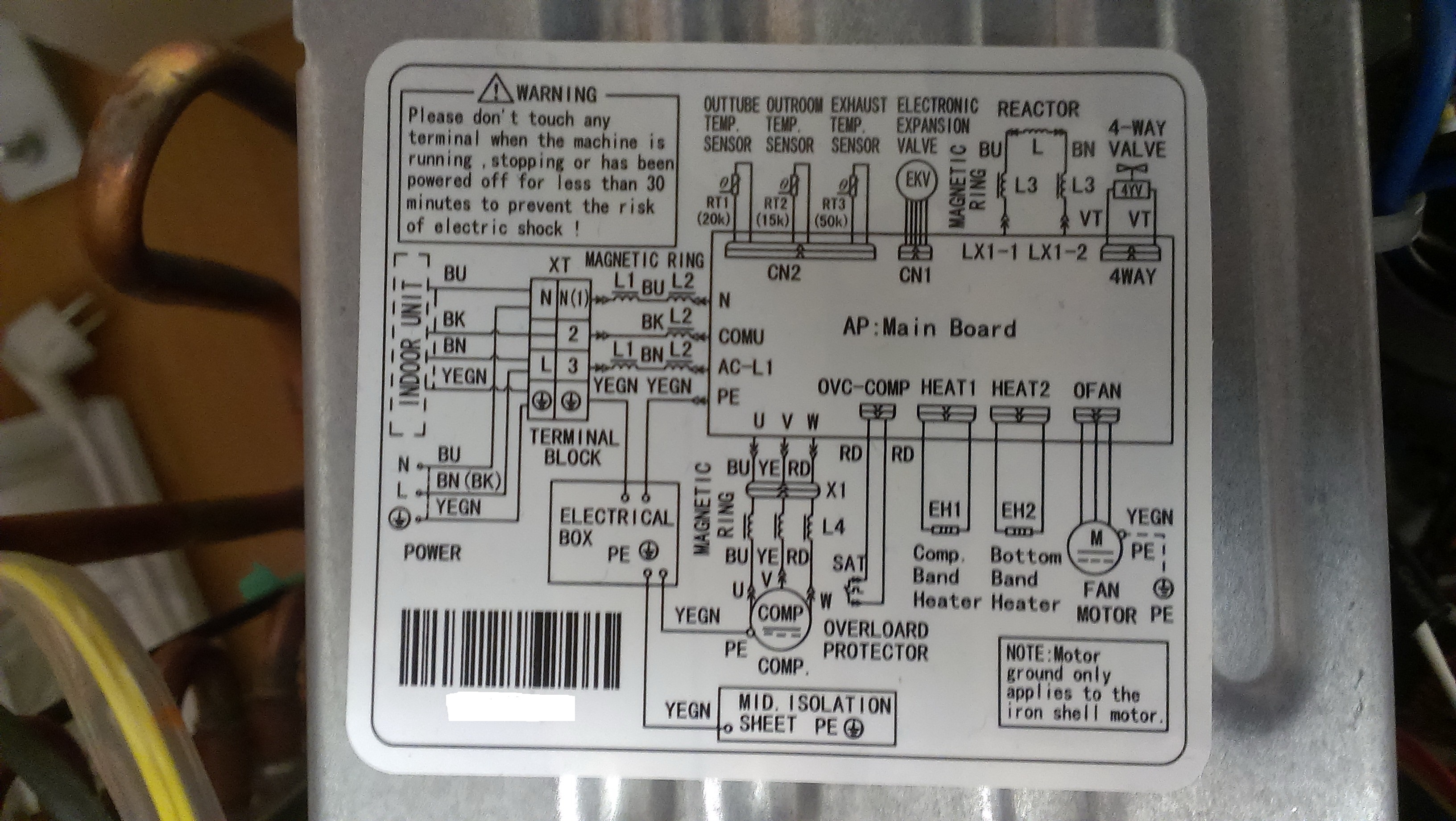

4. Фото эл. Схема наружного блока

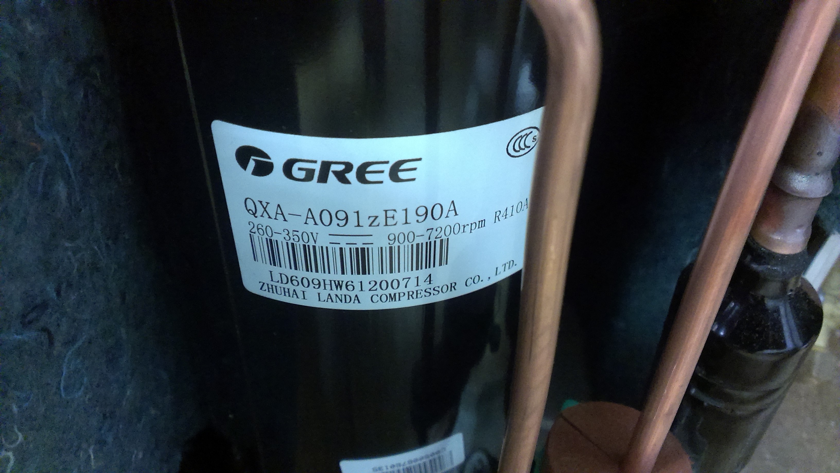

1. Что написано на шильдике у компрессора?
4. Снова же, судя по всему, купер использует наружный блок от старой модели Gree GWH09TB-D3DNA1A/O, которая имеет нижний температурный предел -20*С.

На всякий случай размещу пару фото по Gree Change серии PRO:
1. Компрессор QXAT-B121zE072D LANDA
Вы во всех своих высерах утверждения сравниваете СН с GREE , но не надо путать. Это 2 разных направления хотя и база большинства моделей однаУже постил если не читали ознакомьтесь
2. Почему добавление подогрева поддона расширяет диапазон работы на обогрев до -30*С?
2. Это Ваше предположение оно ошибочно .См ответ в посте выше
3. Судя по фото, эл. двигатель вентилятора наружного блока не инверторный, в отличие от низкотемпературных моделей Gree.
КХ использует инверторные эл. двигатели вентилятора наружного блока во всех Инверторах и ВТН 3го и 4го поколения
О, уже что-то). Точно такой же компрессор установлен в Gree GWH09UC-D3DNA4A.
По вашей логике, инженеры и доктора наук купера, разработали этот самый компрессор, вокруг него создали оболочку из меди, жести и пластика, которую назвали вип инвертором от купер?. . А тупым китайцам с завода Gree оставалось только скопировать это произведение инженерной мысли американо-украинских специалистов...

Как осуществляется обогрев компрессора? А то ставил позавчера - обогрева компрессора нет.
Или там обмотка греет?
