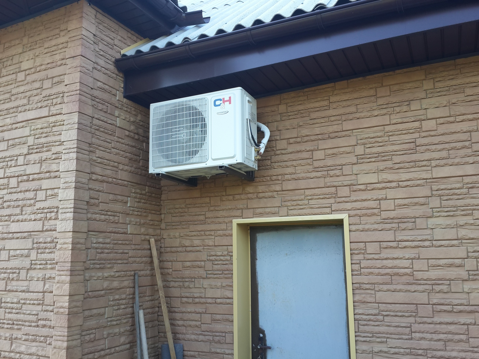

AOZ1, у меня CH-S18FTXN, закреплен консольно, через 100-ку ЭППС на хим-анкерах, вибрации нет.
У инверторов вибрация меньше чем у старстопов.
Куперовский 18-ка наружка в плане вибрации достаточно сбалансирован , против того же ЛЖ например.
