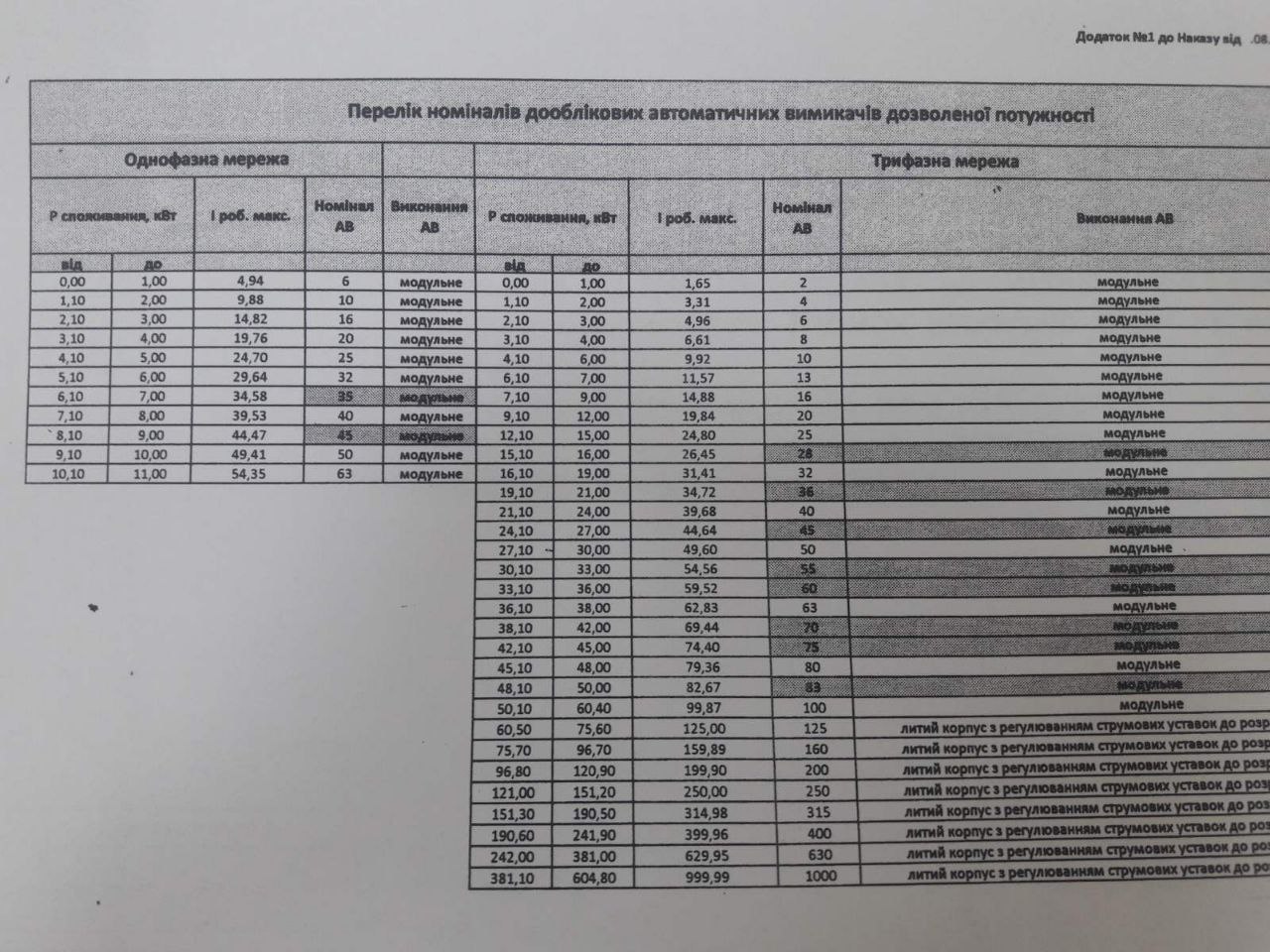

ho4u_pizzu Опубліковано: 24 жовтня Поділитись Опубліковано: 24 жовтня 13.10.2024 в 21:21, Vikctor сказав: Немає на лічильнику обмежень. В договірному відділі свого часу при збільшенні потужності підключення побачив таблицю який автомат встановлюватимуть в якому проміжку потужностей. 32А там мало виделку щось на кшталт 16,1-21кВт, а після 21,1кВт вже встановлювали 40А. Я ще думав чи не доплатити трохи задля автомату більшого номіналу. ну у мене на 20кВт стоїть с40 Посилання на коментар Поділитися на інших сайтах More sharing options...
Dendnepr Опубліковано: 24 жовтня Поділитись Опубліковано: 24 жовтня Посилання на коментар Поділитися на інших сайтах More sharing options...
Vikctor Опубліковано: 24 жовтня Поділитись Опубліковано: 24 жовтня 5 часов назад, ho4u_pizzu сказал: ну у мене на 20кВт стоїть с40 Радію за вас несамовито. Посилання на коментар Поділитися на інших сайтах More sharing options...
