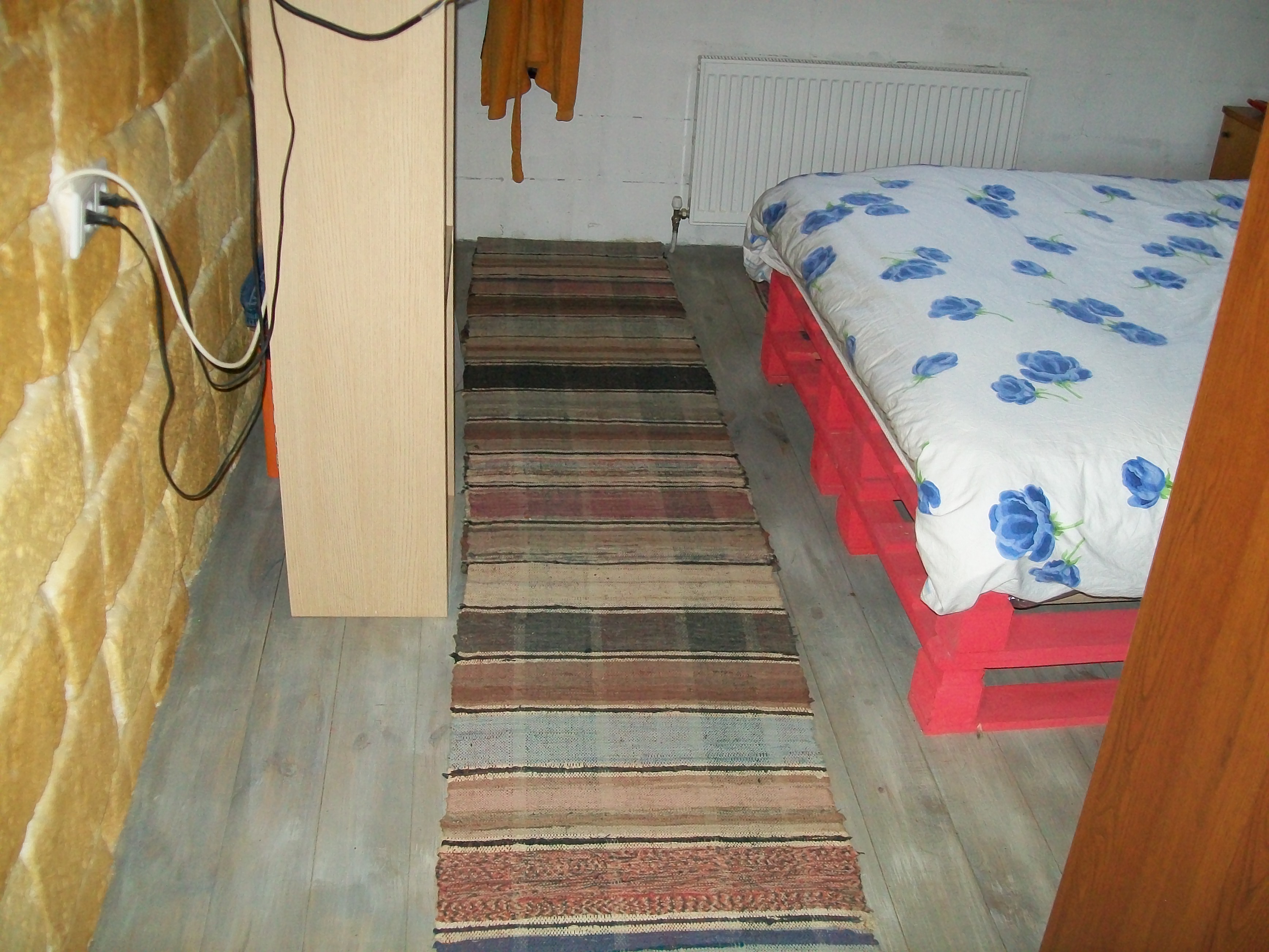

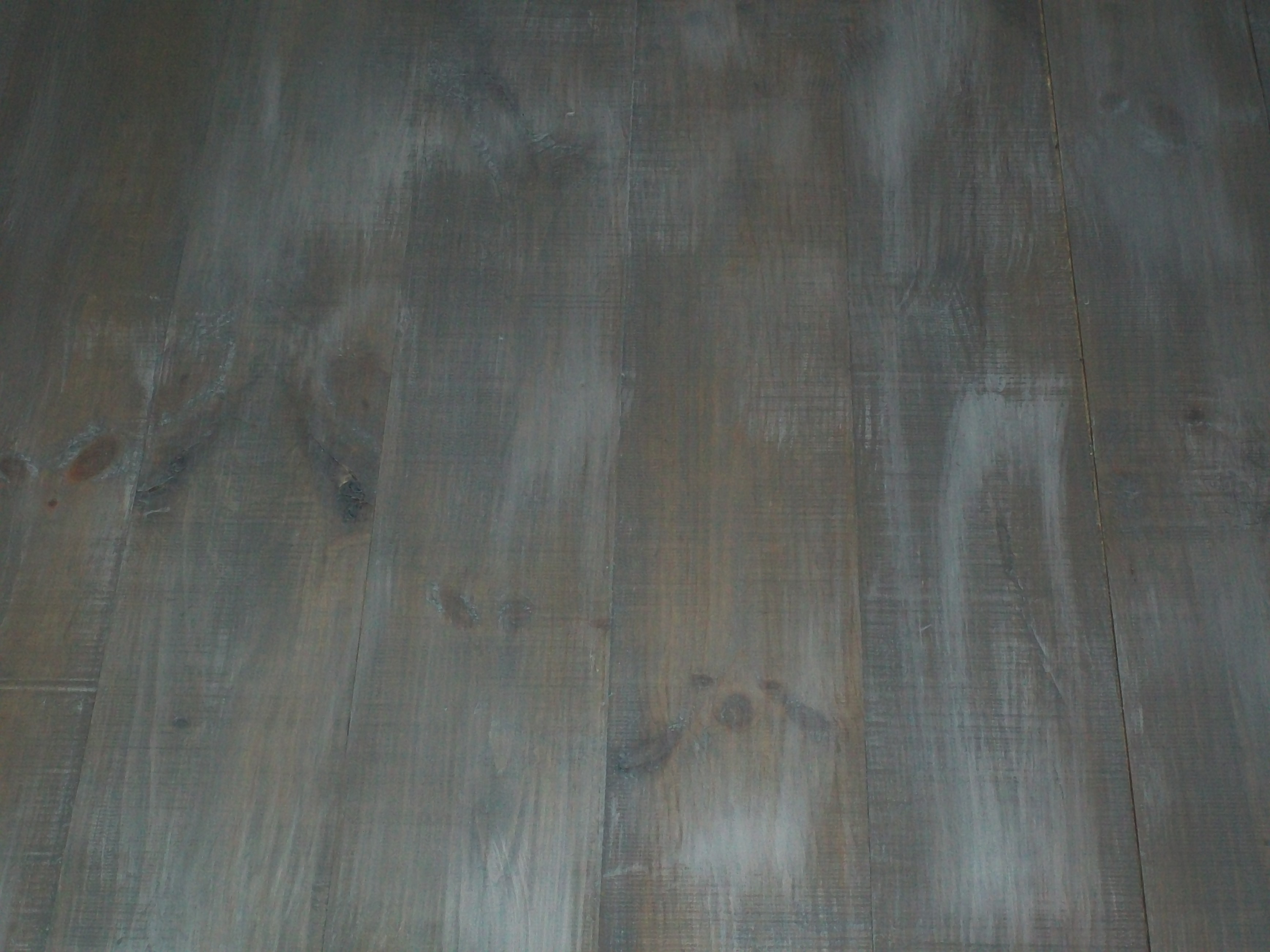

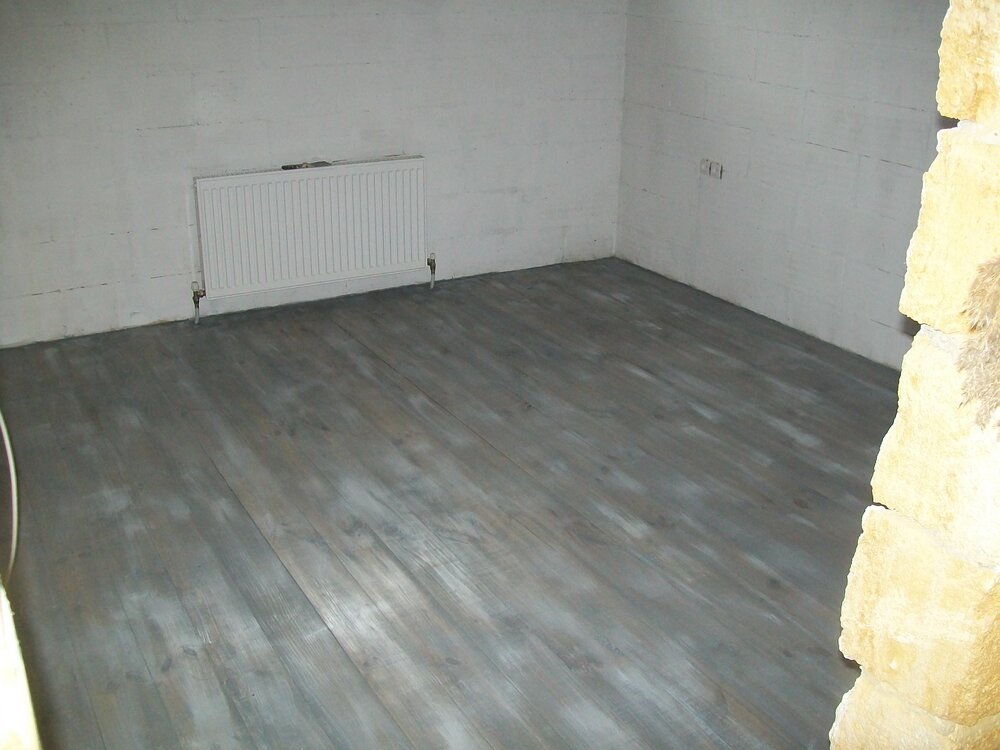

А льняная олифа - это что? Натуральное льняное масло по цене олифы подойдет? И что подразумеваете под тонирующей пропиткой? До олифы, чем именно мазали и сколько раз? Между тонирующей пропиткой и олифой сколько нужно выдержать временной интервал?
Масло, наверное, круче. Олифа делается на основе масла и используется для разведения масленных красок и пропитки дерева. Пропитки или марилки - составы которые придают цвет дереву, если вы не хотите оставлять природный цвет дерева ( мне не особо нравится - вид бани или сауны). Самые известные типа Пинотекс, Зип граунд, составы от Тиккурилы - это из дорогих, есть и подешевле.
Я использовал Белинку топлазурь, колеровал сам в серый цвет. После окраски серым нанес белый слегка. Когда высохло, примерно на следующий день (сохнет быстро) покрыл олифой. Она полностью не впиталась, поэтому через некоторое время вытер насухо чистой натуральной тканью (хлопок, лучше шерсть). Можно еще перед олифой пройтись наждачкой, что бы появились элементы потертости. Получилось так:

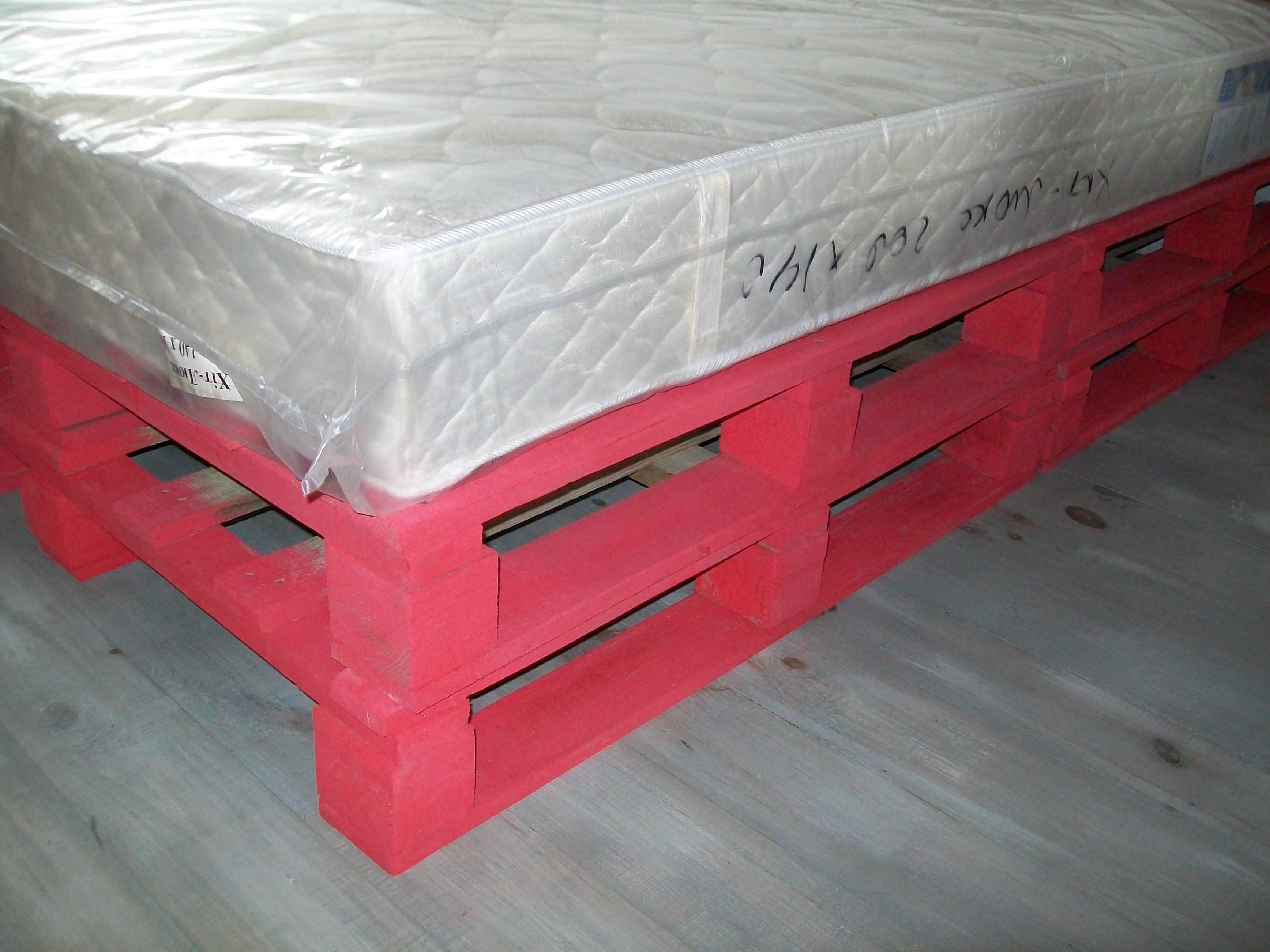

А разве поддоны не пропитывают химической гадостью что б не гнили?
Для самоуспокоения, так сказать:
А Вы знаете чем обрабатывают ДСП из которого сделана вся! корпусная мебель от офисного стола до пеленального столика?
Спросите у мебельщиков, они в курсе.
