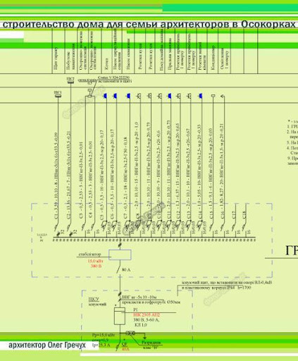

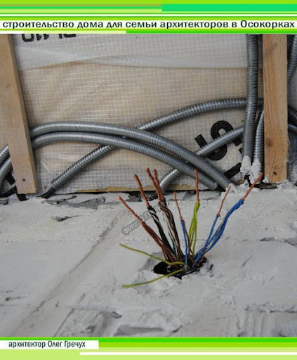

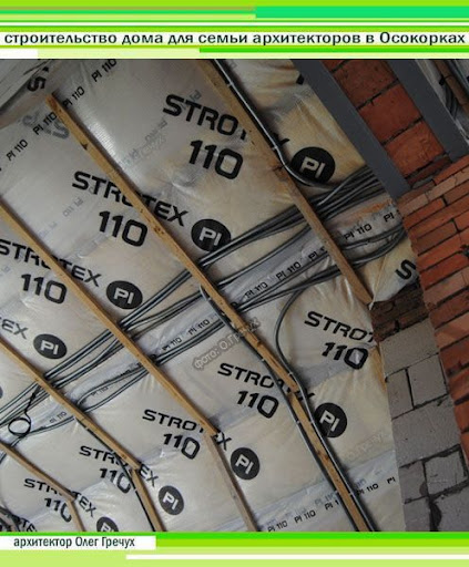

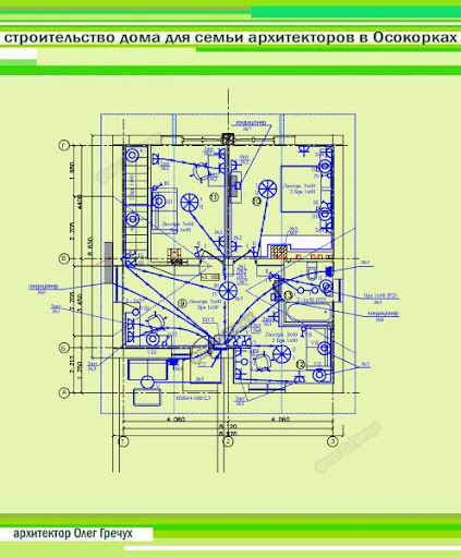

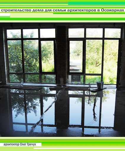

делаем монтаж электропроводки, после разработки проекта и закупки проводов

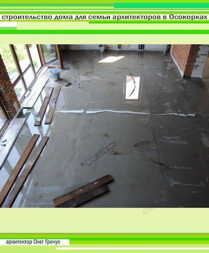

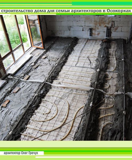

после прокладки вводного кабеля в трубе под полом первого этажа до главного щитка и выводов на некоторые розетки, начали заливать стяжку. В раствор добавлялся пластификатор "Бетокан" фирмы "Кан", от которой у нас все тубы и фитинги.
далее стяжку регулярно поливали в течении недели
На мансарде из чего потолок будет? Гипсокартон или что поинтреснее?
Французские окна, конечно, шикарные, но как Вы собираетесь отапливать помещение? Сколько денег у Вас вылетит в трубу? У Вас получается остекление съедает все преимущества газобетона:(
Но зато как красиво и светло! И сколько той жизни, чтобы за отопление не заплатить сполна за такую красоту! У Вас газ подведен? А электричество? Простите, если я повторяю вопросы, которые были уже в начале ветки, спасибо!

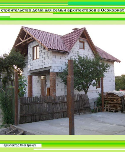

Нами очень понравилась Ваша фотка нашего дома! Спасибо!
Домик внешне получился очень современный, только у меня некоторое неприятие вызвали высокие подпоры части мансарды над террасой. Слишком они высокие, что-то не гармонирует. Возможно, после отделки все изменится. Чем будете штукатурить?
