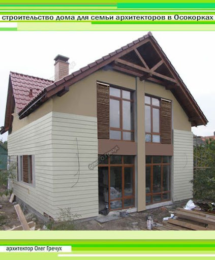

Да, сдвижные ставни, о них тоже уже шла речь.

Хочу спросить: под крышей к коньку на фасаде фахтверковые балки -- это декорация или они функциональны? Я тоже по проекту такие хотела, но нужны ли они? Но красиво!
Все дерево, что видно на фасаде - это конструктивные элементы выполняют несущую функцию.

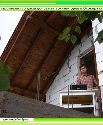

Я про террасу спросила не с точки зрения надежности фундамента, а с точки зрения комфортности нахождения на виду у всей улицы.
Ну не совсем на виду, как видно из макета, на террасе будет клумба, бока закрыты парапетом. Сегодня уже ходил по террасе - видно может быть выше пояса, а если сидеть, то с улицы никто не увидит. До улицы около 1м, плюс по краю террасы - клумба.

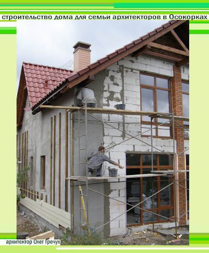

По требованию сервисной службы "Водная техника" газового котла "Эрманн", выполняем шпаклевку внутренних стен котельной и установку дверей. Ранее обвязка котельной была выполнена на неотделанных газобетонных стенах. А согласно условий сервиса, черновой, а лучше даже чистовой ремонт в котельной на момент пуска системы отопления в котельной должен быть. Или это только мне так "повезло"?
Газобетон укрепляем сеткой и шпаклюем "Фугенфюллером". Обычно им заделываются швы на стыках гипсокартона, но я решил перебдеть, тем более на его инструкции написано, что смесь микроармированная, годится для неустойчивых стыков.

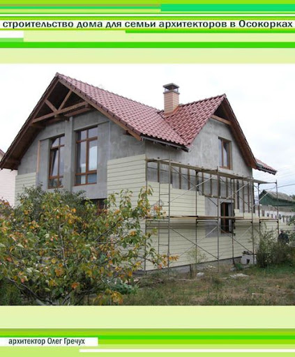

Шпатлевка наружных стен, согласно рекомендаций производителей стройматериалов производится следующим образом: грунтовка СТ-17, сначала разведенным с водой, для более глубокого впитывания, после высыхания - концентрированным.
Далее - ненесение шпатлевочной смеси для ячеистых бетонов СТ-24, сразу после нанесения утапливается армирующая сетка, и далее зашпатлевывается еще одним слоем шпатлевки. Толщина от 2 до 7 мм.

насчет фугенфюлера......первый раз вижу такое применение ...лучше б любой дешевый плиточный клей было применить

Сетка чтобы небыло трещин, она не настолько дорогая, чтобы на ней экономить. Толщины все милиметровые, ну 2 мм ну 3 мм.
Получается, Выуже полностью окончили отделку,осталось покрасить... А тут еще Ваши панели навешивать надо... Двойная работа...
Только начали. Это не двойная работа, это закрытие внешней поверхности газобетона от атмосферных воздействий.
Еще будет подкладочная краска СТ 15 и силиконовая штукатурка СТ 74 2 мм зерно, цвет "Колорадо 3"

еще один день работы и почти половина фасада готова. В смысле затянута шпатлевкой. Теперь окраска+штукатурка+Цедрал+отливы и примыкания.
Пока с противоположной стороны дома идут работы, я решил поставить стол на террасе и немного поработать с чертежами на свежем воздухе. Заодно пытался ощутить новую атмосферу, новое пространство. Хотел понять - какие виды буду видеть, какие звуки слышать. Сразу понял, что небольшие участки позволяют знать что творится не только на соседних участках, но и через два-три.

фотошоп в помощь, пока фасад еще не покрашен, хотя краска уже замешана, куплена, цвет выбран решил виртуально размалевать себе дом. Часто сталкиваюсь с такой дилеммой - заказчики иногда просто изводят - сделайте на 3-д модель фасада, чтобы было как на фотографии. А потом начинается - нам не нравится цвет. Уже устал объяснять - что цвет, это поняти относительное. Он может быть разным, в зависимости от фактуры штукатурки, зернистости, от строны света, на которую выходит окрашенная стена, от вида освещения - яркое солнце - пасмурный день. По этому более правильно делать контрольные выкраски в натуральной среде, прямо на объекте. Рассматривать цвета при искусственном свете на куске бумаги - совершенно напрасное дело, особенно когда речь идет не о синем или оранжевом, а от десятках, сотнях оттенков.
Вот мы тоже пробовали, мокали в банки досточки, сушили. Потом я этот образец сфотографировал и цвет перенес в фотошопе. Уже скоро смогу сравнить с мастоящим.

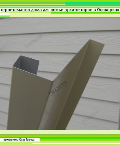

и еще одна "мелочь", которую обычно не делают на визуализации - отливы, капельники, накрывки. Эти вещи прикрывают переходы одного фасадного материала в другой. В моем случае - накрывают панели фиброцементного сайдинга в верхней части, в месте стыка со штукатуркой. Также такие конструкции используются для внешних подоконников. Обычно берут стандартные, но тут как раз и теряется индивидуальность дома, его архитектура.
Скажу честно - не каждый заказчик или даже прораб разберется с такими вещами. Тут нужно померить прямо на месте (с учетом подгонки), вычертить профиль на компьютере, подобрать и разместить заказ у фирмы, которая сможет такое выполнить.
У нас на доме 4-е разных типоразмера этих отливов, под разные нужды. Но все сделаны в одном стиле, для большей выразительности на расстоянии низ укрупнен. Как известно - на фасаде лучше воспринимаются более крупные вещи и детали, чем в интерьере.
