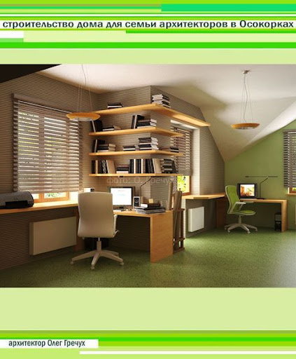

На мансарде из чего потолок будет? Гипсокартон или что поинтреснее?
как по мне, то гладкий белый потолок и есть интересное решение, тем более второй этаж будет частично офисным.
Французские окна, конечно, шикарные, но как Вы собираетесь отапливать помещение? Сколько денег у Вас вылетит в трубу? У Вас получается остекление съедает все преимущества газобетона:(
Наверно Вы невнимательно читаете мою ветку, я достаточно подробно расписал о том, что на отопление делался проект, расчет теплопотерь. Запроектирована достаточно современная система водяного отопления, где кроме обычных радиаторов есть внутрипольные конвекторы под большими окнами и контуры теплого пола, а также камин. Все элементы системы имеют как автоматическую, так и ручную регулировку. Монтаж системы здесь:

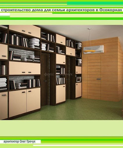

Очень понравился офис! Особенно цвет стен и пола. А что на полу, какое покрытие? Цвет изумительный, как он называется? Какой материал на стенах возле стола? Очень красиво!
на полу планируем натуральный линолеум (из льняного масла, порошка известняка, древесной смолы, древесной и пробковой муки, и джутовой ткани, в качестве основы). Это не то ПВХ покрытие, которое продается в супермаркетах, а немного другой класс напольного покрытия. Присутствие натуральных компонентов делает это покрытие более экологичным, а однородная структура на всю толщину продлевает жизнь материалу. Даже ерзающие колесики стульев не могут протереть красочный слой.
Остановились на ассортименте "Армстронг"
(ссылка устарела)
или
(ссылка устарела)
на стены возле столов скорее всего пойдут обои

Спасибо за ответы! Очень заинтересовал линолеум Армстронг, но я нигде не нашла прайсов. Вероятно, он значительно дороже обычного? Как по ценам? Ваш цвет, действительно, Авокадо, оттенок великолепный! Только не будет ли он слишком быстро пачкаться? На какое основание он кладется?

Почитать об основании (это ровная и чистая стяжка и спец.клей), также, как и узнать цены можно, например, здесь: www.grandcolumbus.kiev.ua/solution.php
