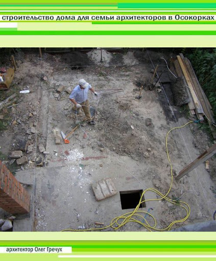

Под старым домом был погреб, его оставляем, добавляем вентканал.

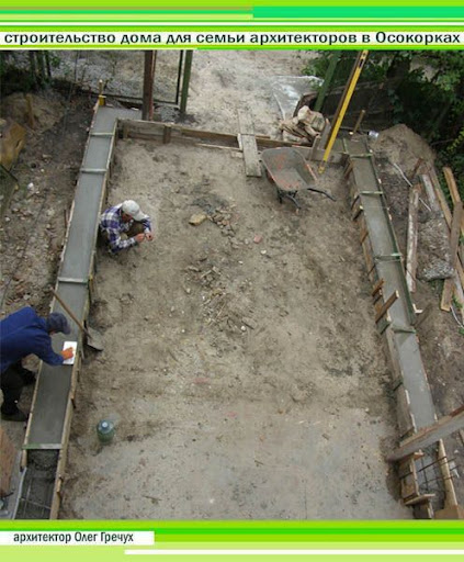

Фундамент частично разбивали кувалдой, отмывали водой и откапывали, он оказался неглубоким (40 см), почти без арматуры, но по-совковому крепким.
по верху залили армированный пространсвенным каркасом армопояс, в передней части фундамент углубили, в месте, где есть погреб - стены монолитные и достаточно глубокие.

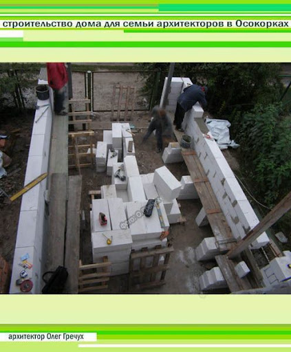

За один день выложили пол гаража из газобетона "Н+Н" марки 500. Марку 600 в этом году не выпускает ни один украинский завод.

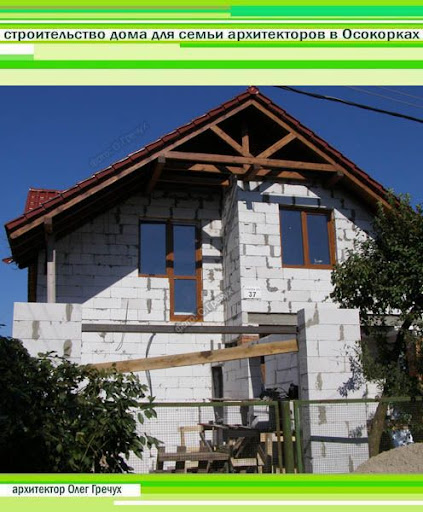

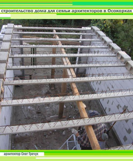

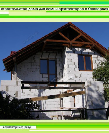

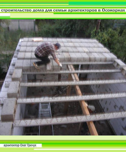

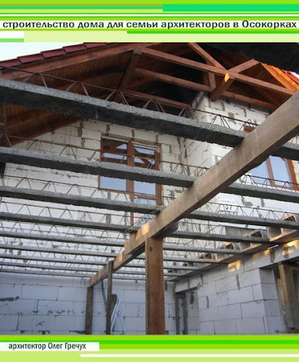

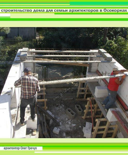

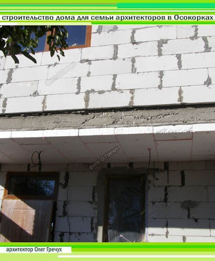

Движемся дальше, перекрытие над гаражем - оно же терраса с выходом через второй этаж, площадью 24 м2
Наши мастера по "Териве", при мне на разных объектах они уложили ок. 300 м2 этого перекрытия, поэтому сейчас для них это как семечки щелкать.
вид на балки Теривы снизу

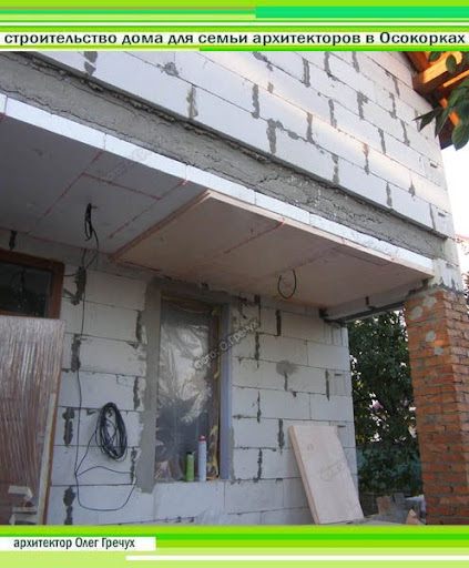

Проем гаражных ворот обварен конструкцией из уголков 100*100 для монтаже секционных ворот.

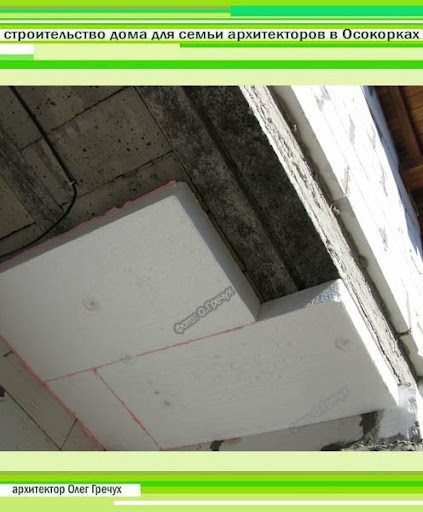

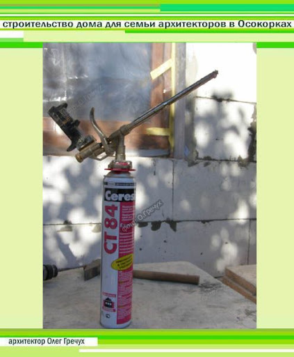

с помощью этого полиуретанового клея и пластиковых гвоздей идет монтаж пенопласта на нависающую отапливаемую часть здания, чтобы предотвратить мостик холода, утечку тепла.
Естественно, для монтажа нужно еще изготовить временные леса или подмости, насверлить дырок под пластиковые гвозди в железобетонных балках.
Утепление в два слоя - первый пенопласт ПСБС 25 толщиной 100 мм, второй - экструдированный пенополистирол Технониколь 50 мм.
Можно я тут ляпну? тоже строил терассу, под крышей. Изначально открытой... А потом половина сказала - стеклить. Все бы ничего, но я бы тогда дал больше и лучше теплоизоляции плиты, убрал бы мостик холода, и теплый пол. Продумайте. голая терасса - летом жара, а зимой надо куда то кидать снег.
У нас действия согласованы еще на стадии эскиза, задача этой террасы - быть дополнительным местом отдыха или работы с ноутом на свежем воздухе при нашем кабинете-мастерской на 2-м этаже. Снег буду кидать уже этой зимой :-), как только намажу ее Гипердесмо :-)

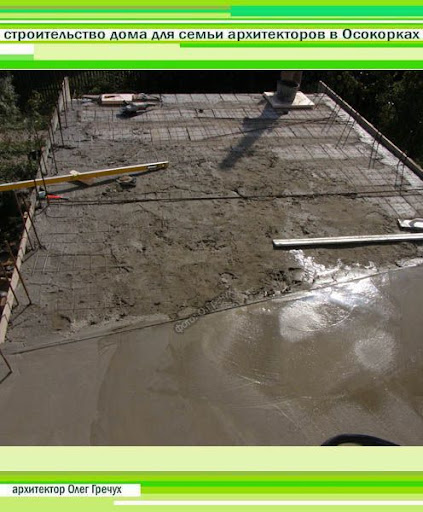

а тем временем на крыше гаража залили пазы в балках Теривы, монолитные пояса, разложили кладочную сетку для армирования и делают стяжку с разуклонкой к водосточным воронкам.

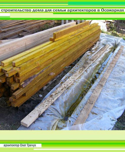

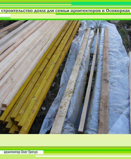

Эту работу делал самостоятельно - купил 25 литров биозащиты "Томак", с красителем, сделал ванну в треншее в земле, выстелил пленкой ПВХ и окунанием обрабатывал, остатки домазал кисточкой.
Бруски 50*50 мм пойдут на каркас для облицовки фиброцементным сайдингом "Цедрал"

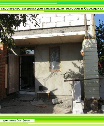

Ну и монтаж сайдинга из панелей "Cedral" с фактурой кедра.
Я уже писал, что купил его месяцев 6 назад. Вот дошла очередь до эксперимента. Насколько мне известно, в Украине он почти не использовался еще. Партия, которую я купил - пробный завоз. От фирмы поставщика получил достаточно много печатной информации, альбомов с техническими решениями, да и на Ютюбе есть ролики по монтажу.
Так выглядит колонна, облицованная Цедралом с потайным креплением, без угловых профилей, с подрезкой под 45 градусов.

Террраса выходит прямо к границе участка? Проблем не будет? Что там за забором с той стороны?
Терасса находится на крыше гаража, а гараж стоит на усиленном фундаменте от старого садового домика.

Я про террасу спросила не с точки зрения надежности фундамента, а с точки зрения комфортности нахождения на виду у всей улицы. И юридических нюансов оформления пристройки, граничащей с забором. А если это внутренняя граница, то что думают соседи. У нас вчера было правление СТ по поводу жалобы на соседку, которая построила большую террасу на 2 этаже в 3 метрах от межи. Сосед жалуется.
