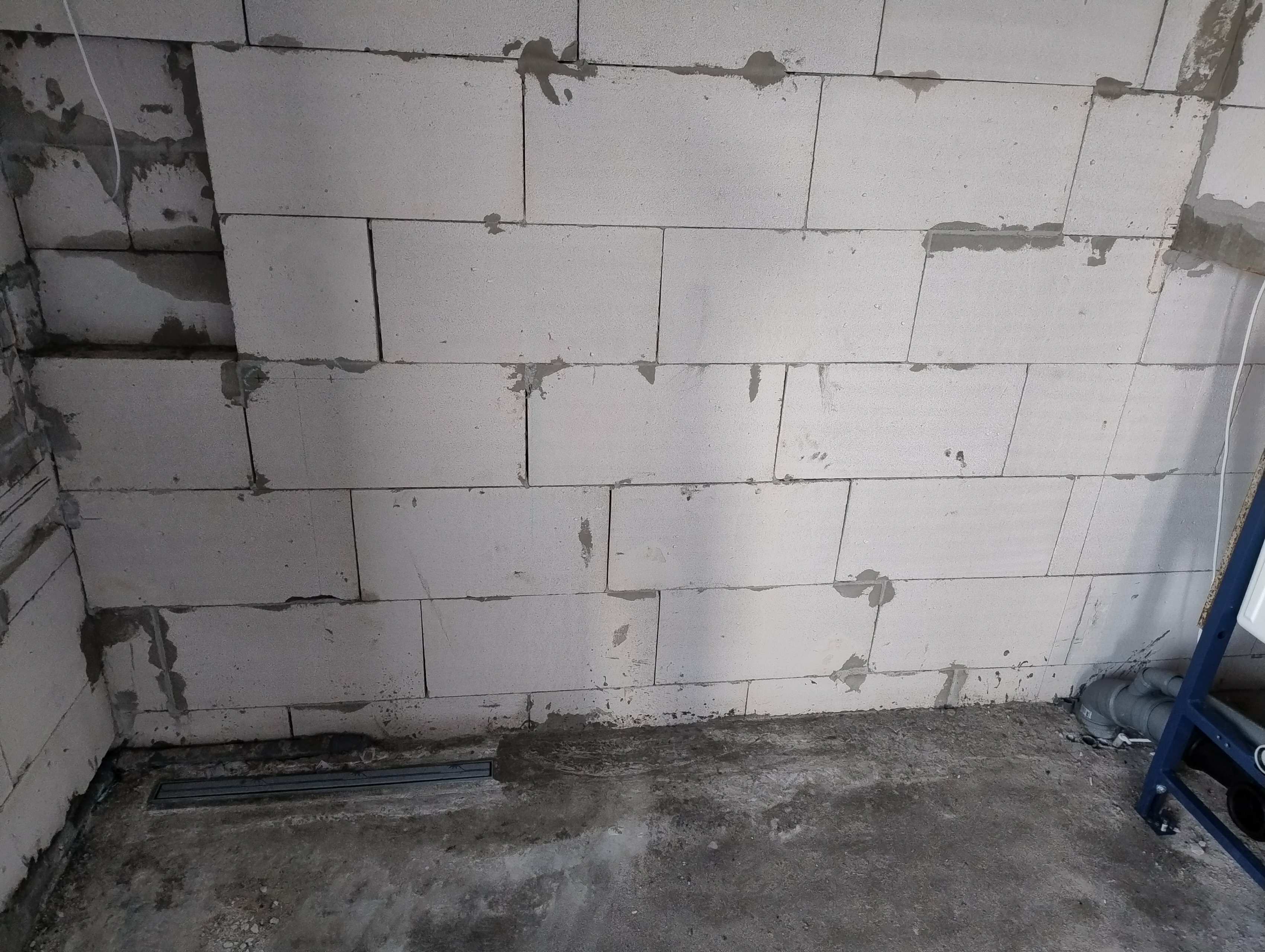

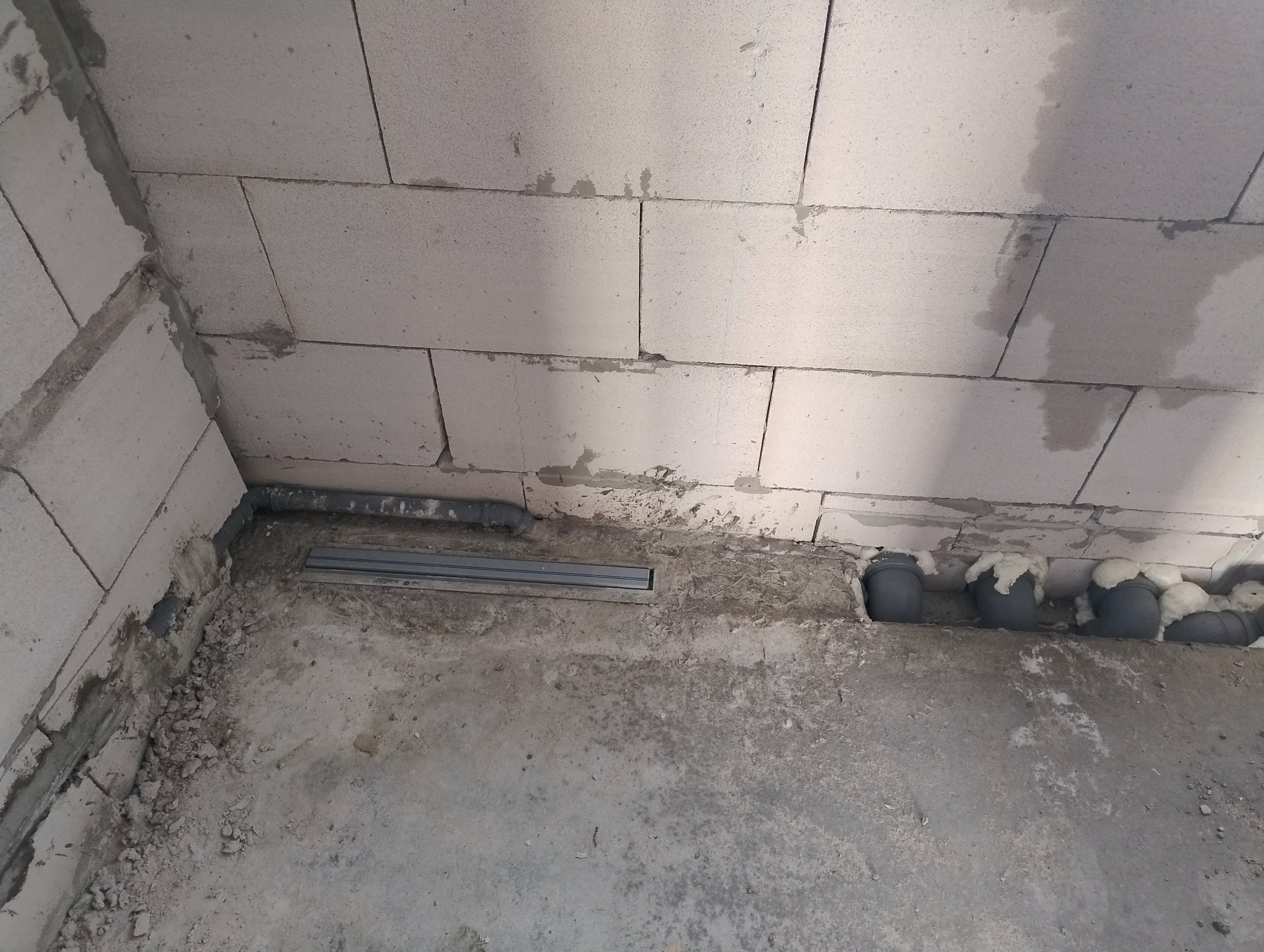

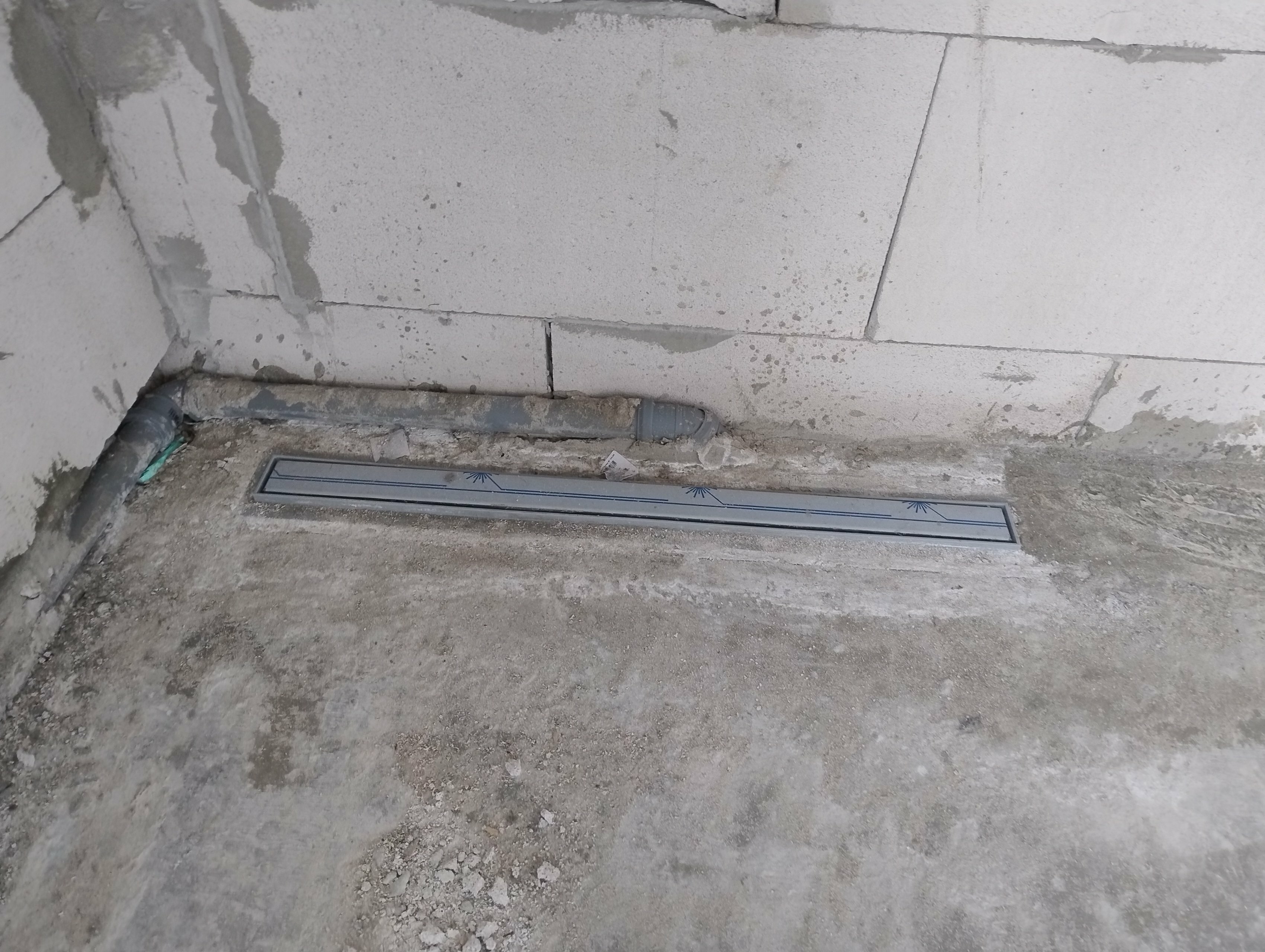

Andrey-Bucha Опубліковано: 30 грудня 2024 Автор Поділитись Опубліковано: 30 грудня 2024 це готові трапіки сфоткав. в мене як раз було 20 см між плитою та стіною. туди і спрятався трапік. 1 Посилання на коментар Поділитися на інших сайтах More sharing options...

murava Опубліковано: 30 грудня 2024 Поділитись Опубліковано: 30 грудня 2024 Ретельно вичистіть крила трапів від бетону і заклейте малярним скотчем. Коли дійдете до гідри, буде легше далі. 1 Посилання на коментар Поділитися на інших сайтах More sharing options...
Andrey-Bucha Опубліковано: 30 грудня 2024 Автор Поділитись Опубліковано: 30 грудня 2024 24 минуты назад, murava сказал: Ретельно вичистіть крила трапів від бетону і заклейте малярним скотчем. Коли дійдете до гідри, буде легше далі. навіть думаю повністю заклею. так як після встановлення вікон ще буду стіни грунтовати та клеем затягувати' Посилання на коментар Поділитися на інших сайтах More sharing options...

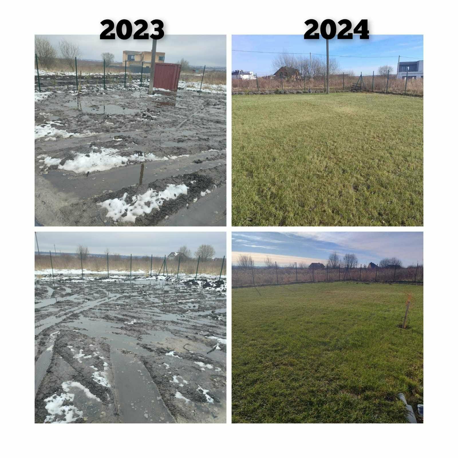

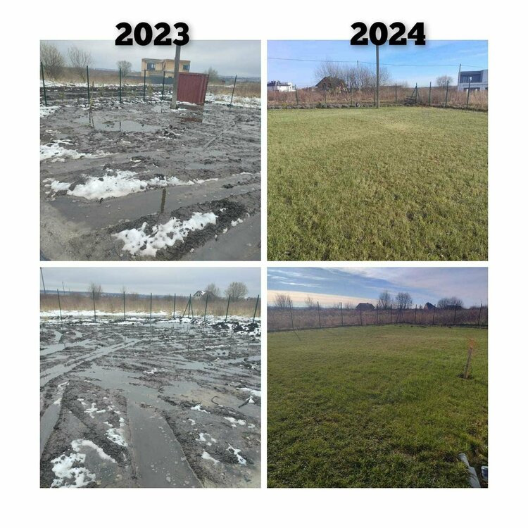

Andrey-Bucha Опубліковано: 5 січня Автор Поділитись Опубліковано: 5 січня після жаху весною та осінью 2023 р зараз ділянка виглядає чудово. дренаж, трава, канава допомогли. Да і осень досі суха була - канава досі суха 12 Посилання на коментар Поділитися на інших сайтах More sharing options...

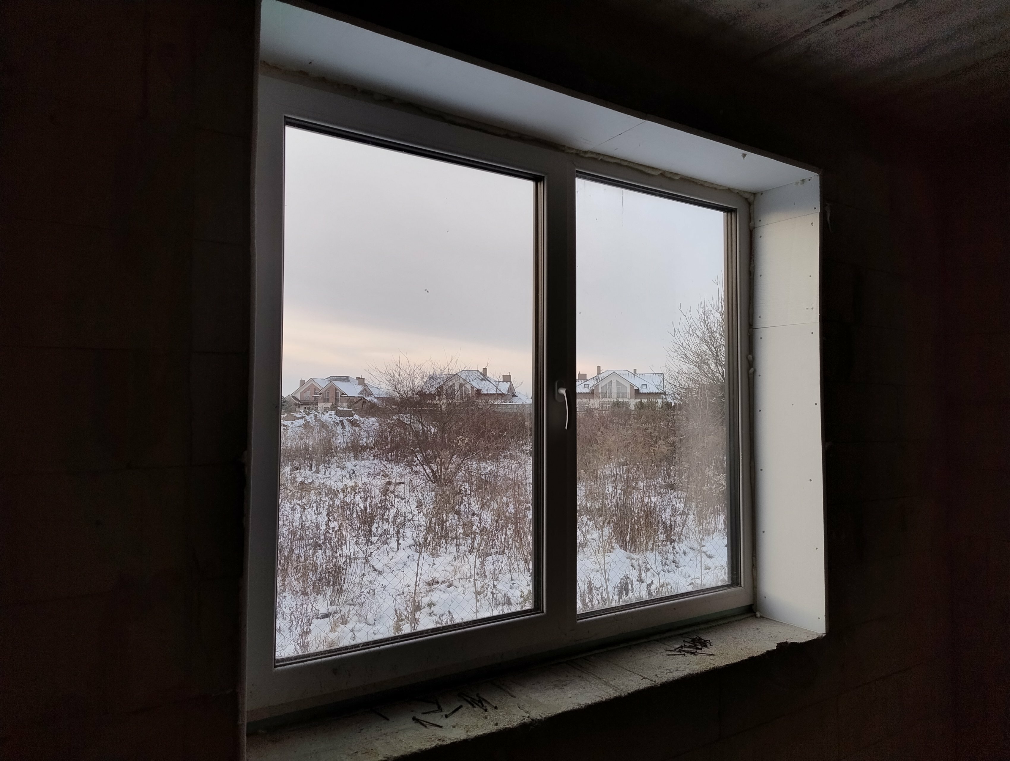

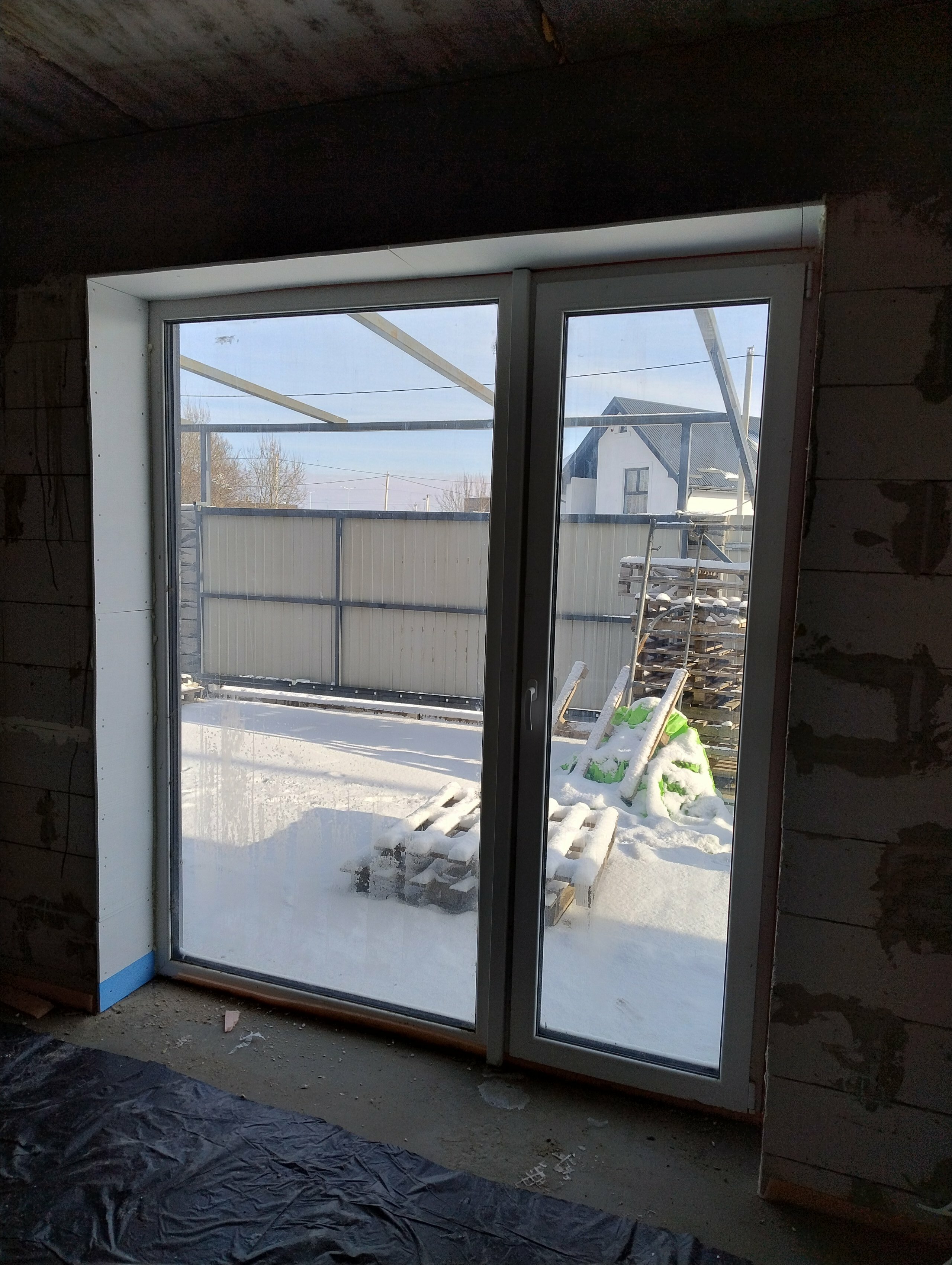

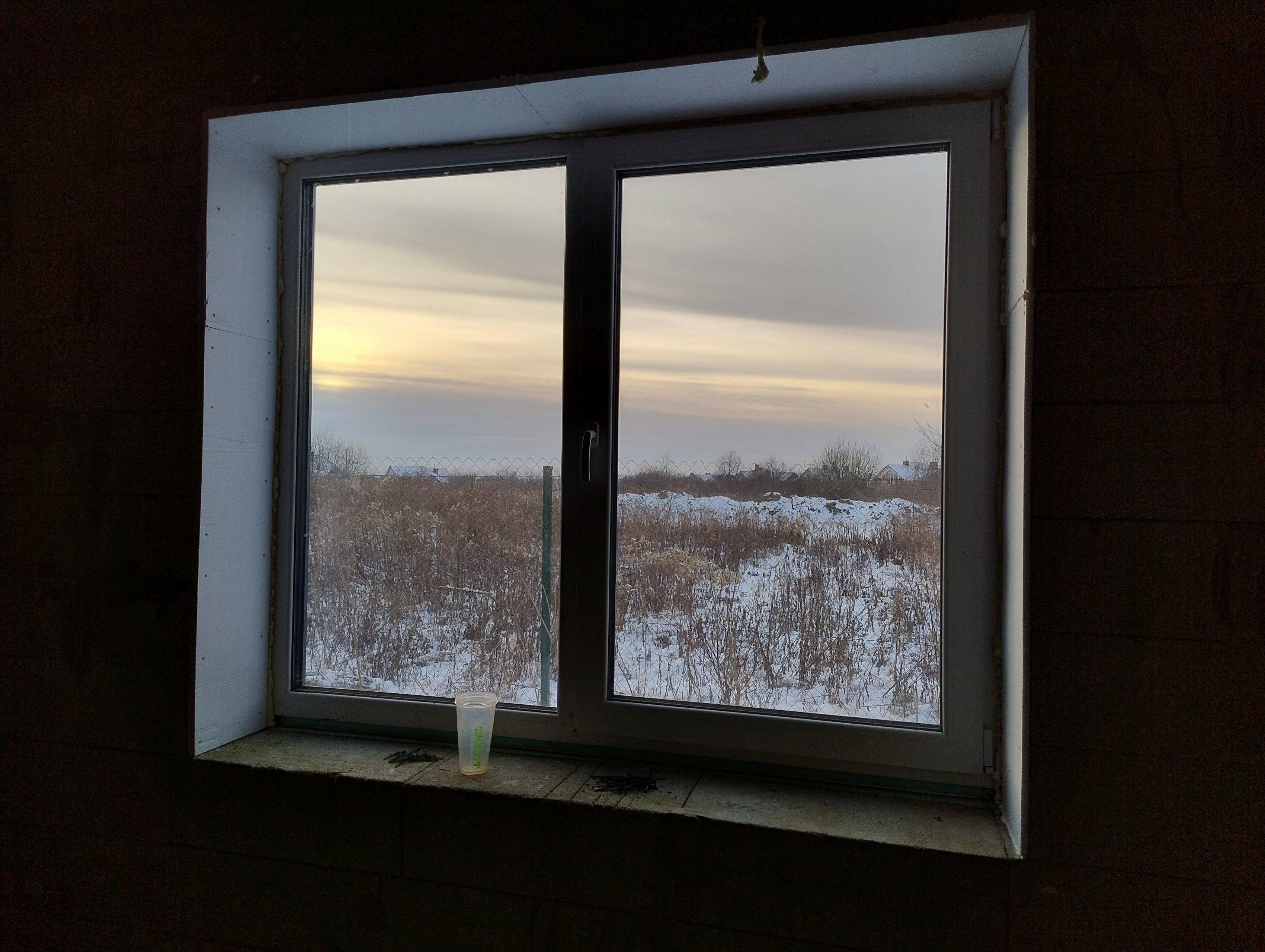

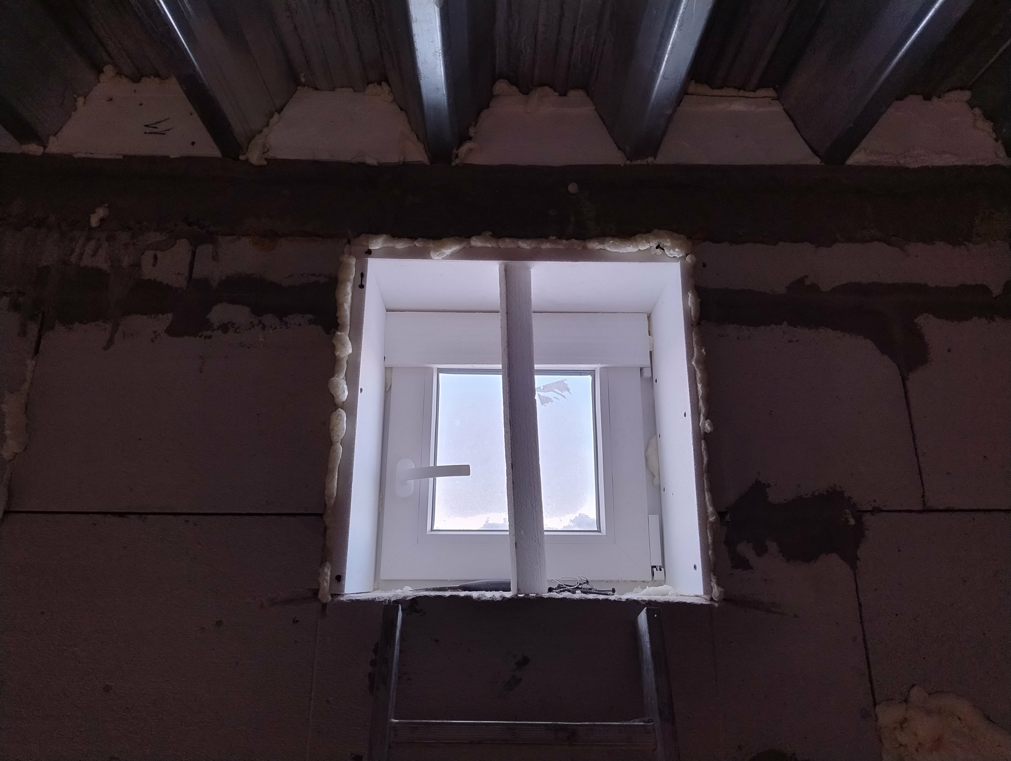

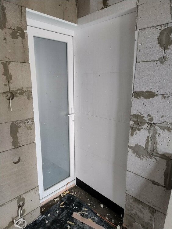

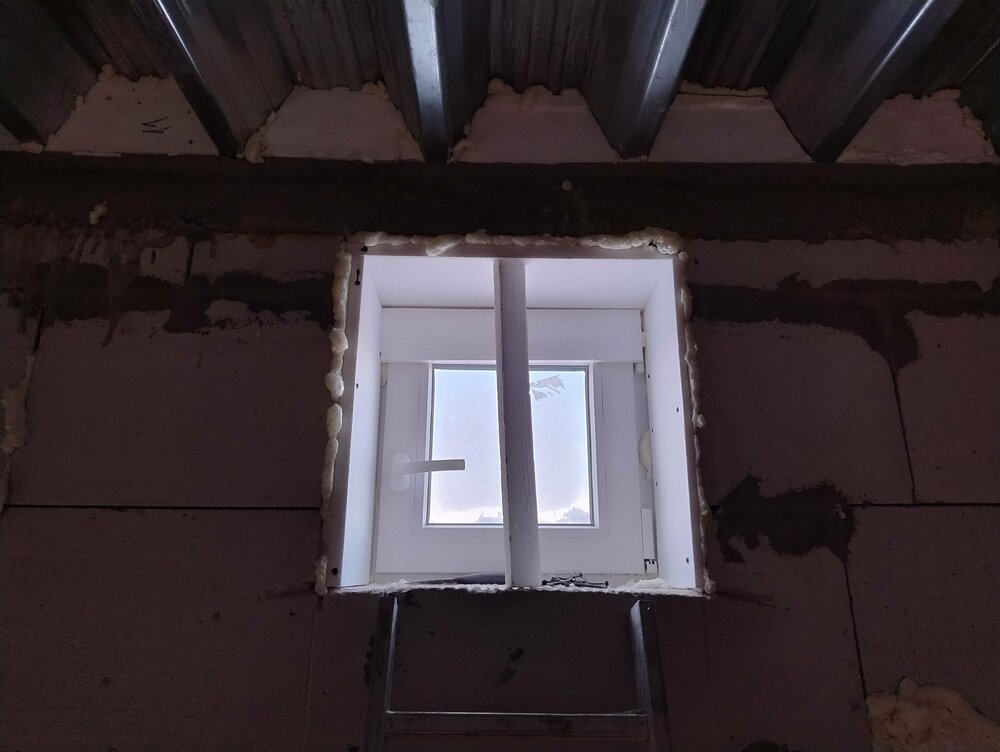

Andrey-Bucha Опубліковано: 5 січня Автор Поділитись Опубліковано: 5 січня за останні дні зробили відкоси з пінопласту на 1му поверху, та заклади дирки між профлистом на даху та армапоясом. через тиждень чекаю вікна на другий поверх 3 Посилання на коментар Поділитися на інших сайтах More sharing options...

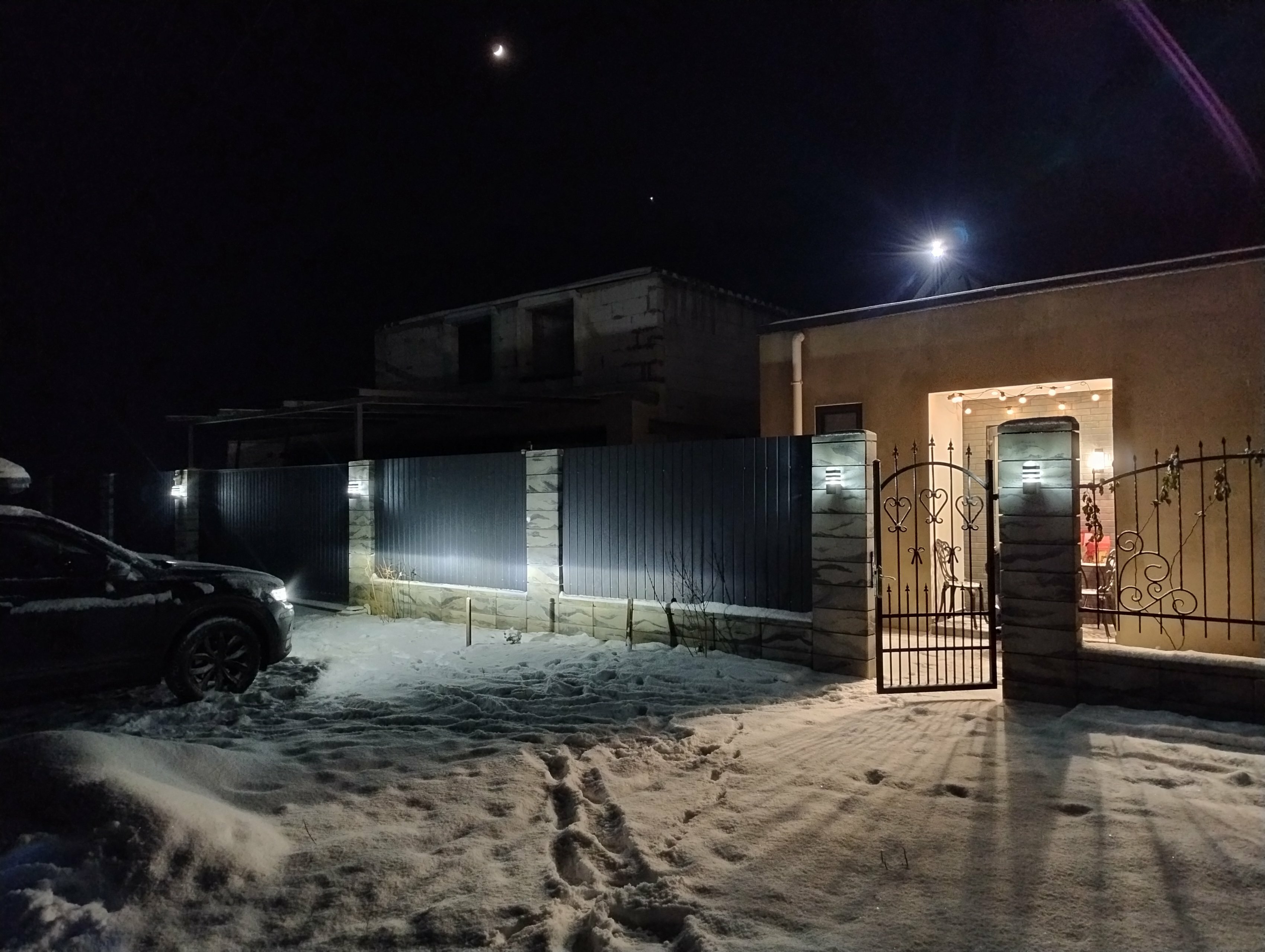

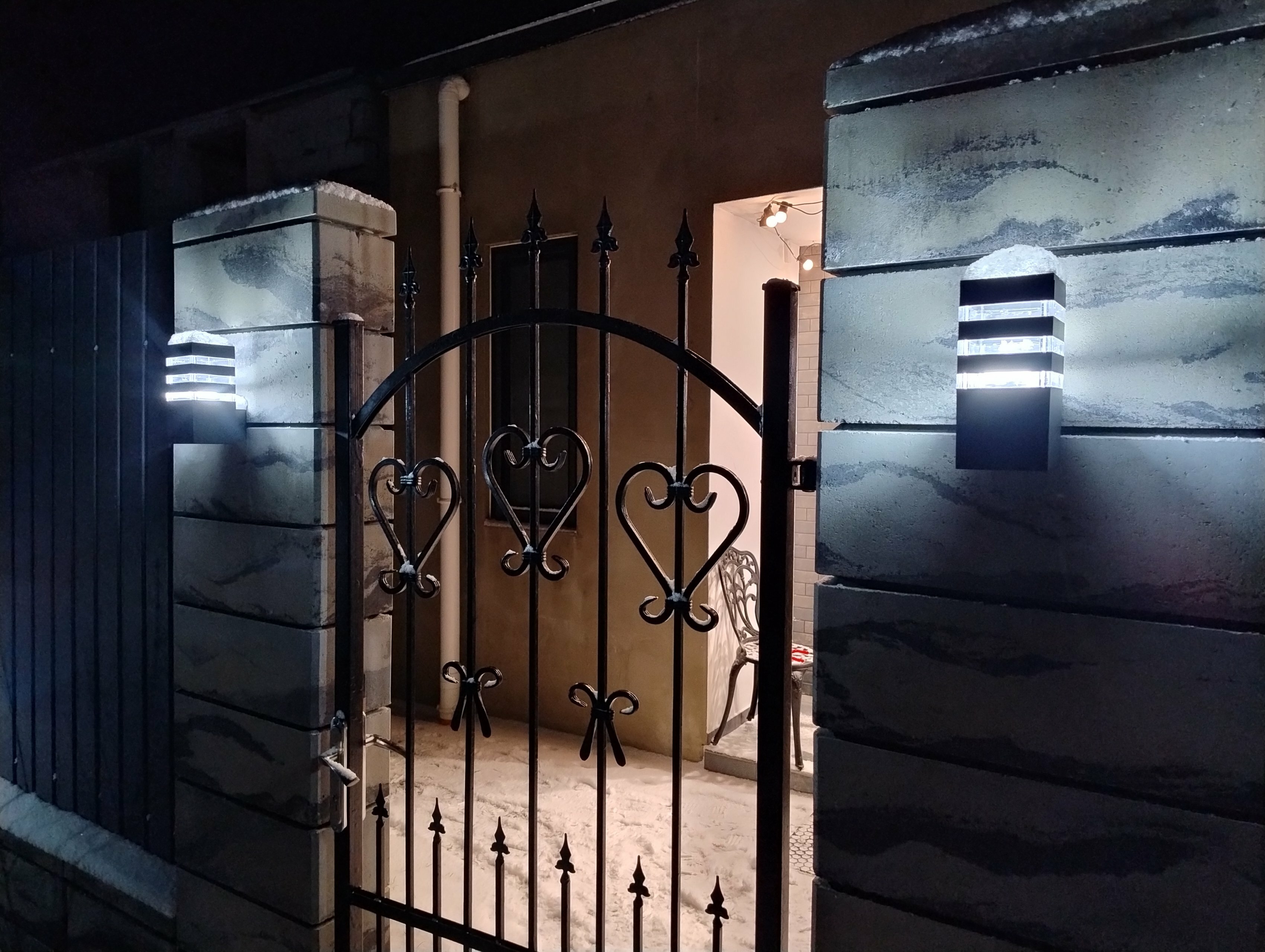

Andrey-Bucha Опубліковано: 5 січня Автор Поділитись Опубліковано: 5 січня на вихідних погода була чудова. справжня зима. але з понеділка вже буде дождь та +5-10 10 Посилання на коментар Поділитися на інших сайтах More sharing options...
Сарочка Опубліковано: 5 січня Поділитись Опубліковано: 5 січня Краса, ми сніг поки що чекаємо, але мороз на голу землю в нас як зараз і це ,завжди дуже погано 1 Посилання на коментар Поділитися на інших сайтах More sharing options...
yur43 Опубліковано: 6 січня Поділитись Опубліковано: 6 січня 11 годин тому, Andrey-Bucha сказав: за останні дні зробили відкоси з пінопласту на 1му поверху, та заклади дирки між профлистом на даху та армапоясом. через тиждень чекаю вікна на другий поверх сенс винесеного монтажу вікон-дверей в тому що не треба утеплювати відкоси, бо вони не контактують з віконними-дверними конструкціями. Я не утепляв, все сухо і тепло. 3 Посилання на коментар Поділитися на інших сайтах More sharing options...
Andrey-Bucha Опубліковано: 6 січня Автор Поділитись Опубліковано: 6 січня 10 минут назад, yur43 сказал: сенс винесеного монтажу вікон-дверей в тому що не треба утеплювати відкоси, бо вони не контактують з віконними-дверними конструкціями. Я не утепляв, все сухо і тепло. згоден з вами, але треба було чимось заповнити простір від вікна. або сумішшю або пінопластом. монтаж робили по контуру проєму. потім є 1-1,5 см монтажна піна яку треба закрити. мені вийде дешевше добавити пінопласт + заарміровати сіткою Але ви праві - при виносному монтажі це не обов'язково утеплювати відкоси. 1 Посилання на коментар Поділитися на інших сайтах More sharing options...

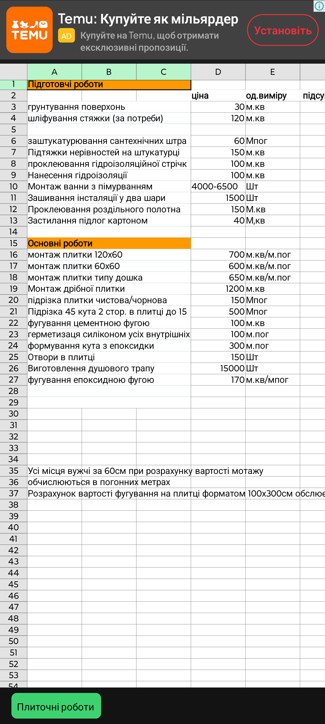

Andrey-Bucha Опубліковано: 17 січня Автор Поділитись Опубліковано: 17 січня на понеділок мають встановлювати вікна на 2 поверх. вже чекають. по трохи роблю внутрянку. електрику і тд. підготовлюю санвузли під плитку... і ось 2 випадки за сьогодні - цей піст + звернувся до майстрів яки 1,5 роки тому клали плитку... ціни *2-3 за 1,5 року... я у шоці... куди все катиться www.instagram.com/reel/DE5M1ButUFN/?igsh=MW0zaTN1cmgyOWVyeg== 1 Посилання на коментар Поділитися на інших сайтах More sharing options...

Vitaliy67 Опубліковано: 18 січня Поділитись Опубліковано: 18 січня Вполне нормальная цена. Я бы сказал средне рыночная. Я говорю про Киев. 1 Посилання на коментар Поділитися на інших сайтах More sharing options...

МаТраС Опубліковано: 18 січня Поділитись Опубліковано: 18 січня 12 годин тому, Andrey-Bucha сказав: на понеділок мають встановлювати вікна на 2 поверх. вже чекають. по трохи роблю внутрянку. електрику і тд. підготовлюю санвузли під плитку... і ось 2 випадки за сьогодні - цей піст + звернувся до майстрів яки 1,5 роки тому клали плитку... ціни *2-3 за 1,5 року... я у шоці... куди все катиться www.instagram.com/reel/DE5M1ButUFN/?igsh=MW0zaTN1cmgyOWVyeg== Які в 2-3ю?)півтора року тому плитка дрібного формату 400 -450 коштувала в області Посилання на коментар Поділитися на інших сайтах More sharing options...
KakTuz Опубліковано: 18 січня Поділитись Опубліковано: 18 січня В 05.01.2025 в 22:26, Andrey-Bucha сказал: після жаху весною та осінью 2023 р зараз ділянка виглядає чудово. дренаж, трава, канава допомогли. Да і осень досі суха була - канава досі суха Спойлер А можно хоть в двух словах о дренаже? Бо у меня суглинок, все озеленители предлагают разное решение. Сейчас пол дня дождя/снег потаял - и во двор не выйти, каша. Посилання на коментар Поділитися на інших сайтах More sharing options...
Andrey-Bucha Опубліковано: 19 січня Автор Поділитись Опубліковано: 19 січня 18 часов назад, МаТраС сказал: Які в 2-3ю?)півтора року тому плитка дрібного формату 400 -450 коштувала в області мені ті самі майстри 360 клали 1,5 роки тому. зараз 650-700. це *2 але домалювали другі роботи яки *3. наприклад кожна різка 150 грн /м, під 45 - 500 грн/м. а вішенка на торті - піддон (ну тіпа там де трапик) я платив 5000. зараз 15000 намалювали. я посперечався, що тоді це трапик треба було підмуровувати, а зараз все є - дали 12000, потім 9000. але все одно дорогувато 1 Посилання на коментар Поділитися на інших сайтах More sharing options...
Andrey-Bucha Опубліковано: 19 січня Автор Поділитись Опубліковано: 19 січня (змінено) 16 часов назад, KakTuz сказал: А можно хоть в двух словах о дренаже? Бо у меня суглинок, все озеленители предлагают разное решение. Сейчас пол дня дождя/снег потаял - и во двор не выйти, каша. я зробив канави з двох сторін будинку. в них геотекстиль, щебень, жовті дренажні труби та вивів все до канави яку прорив біля ділянки Змінено 19 січня користувачем Andrey-Bucha 2 Посилання на коментар Поділитися на інших сайтах More sharing options...
