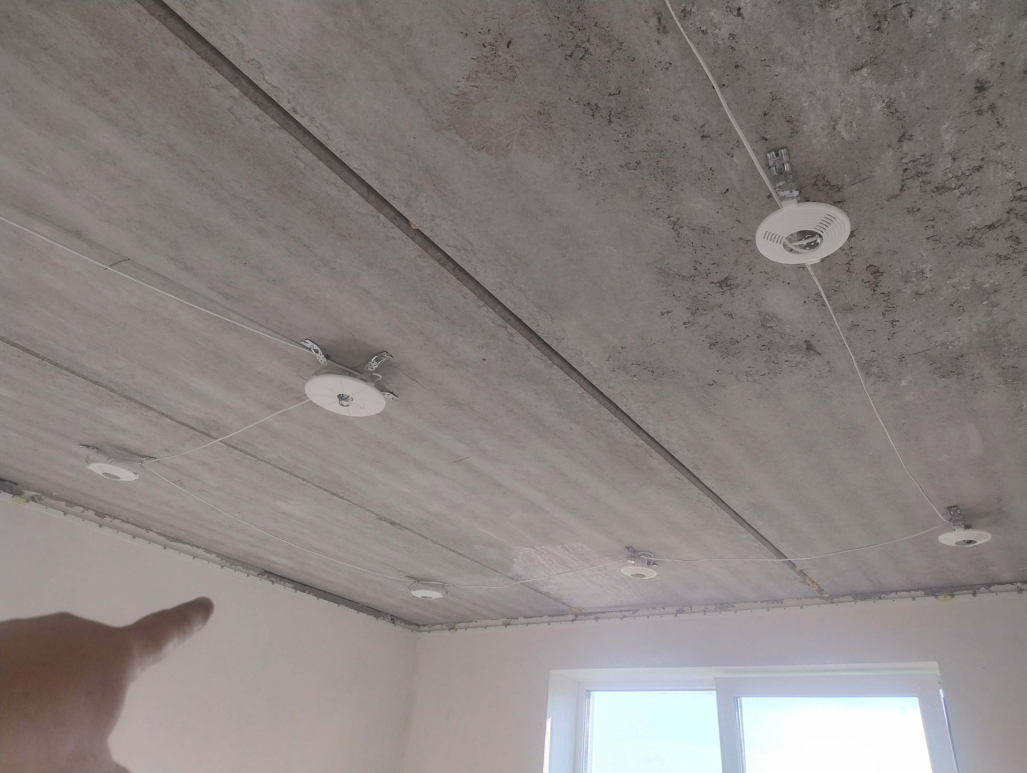

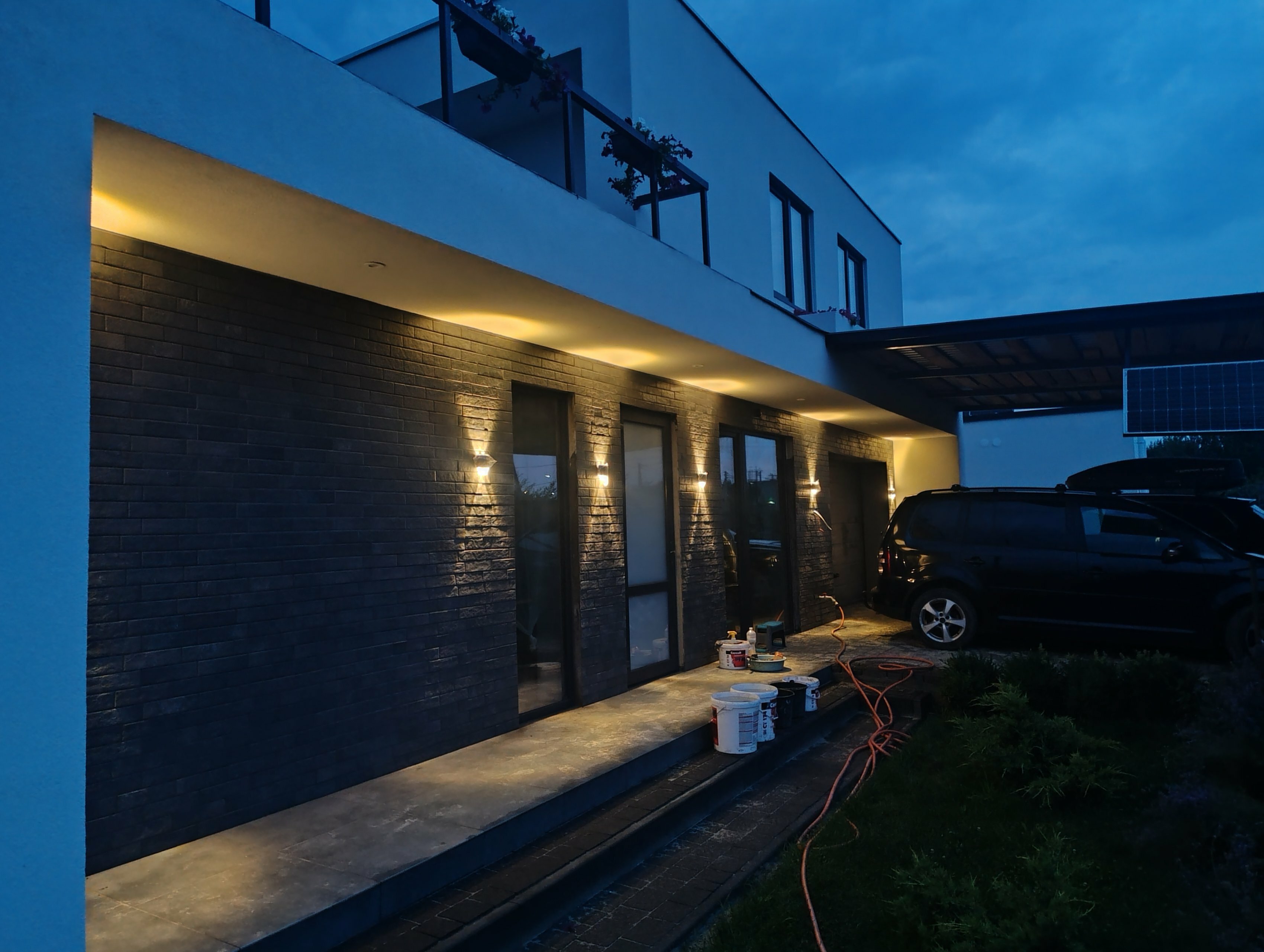

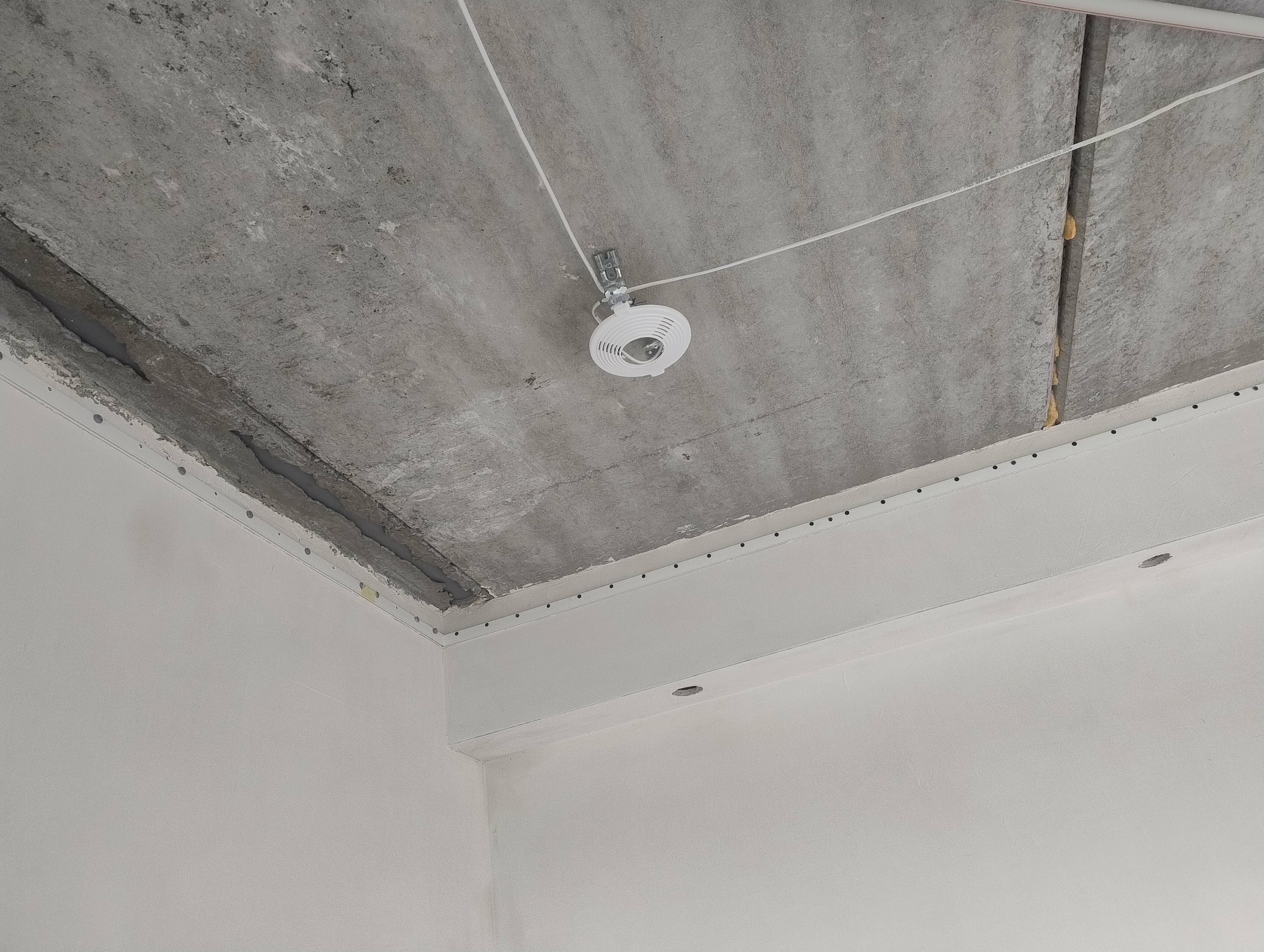

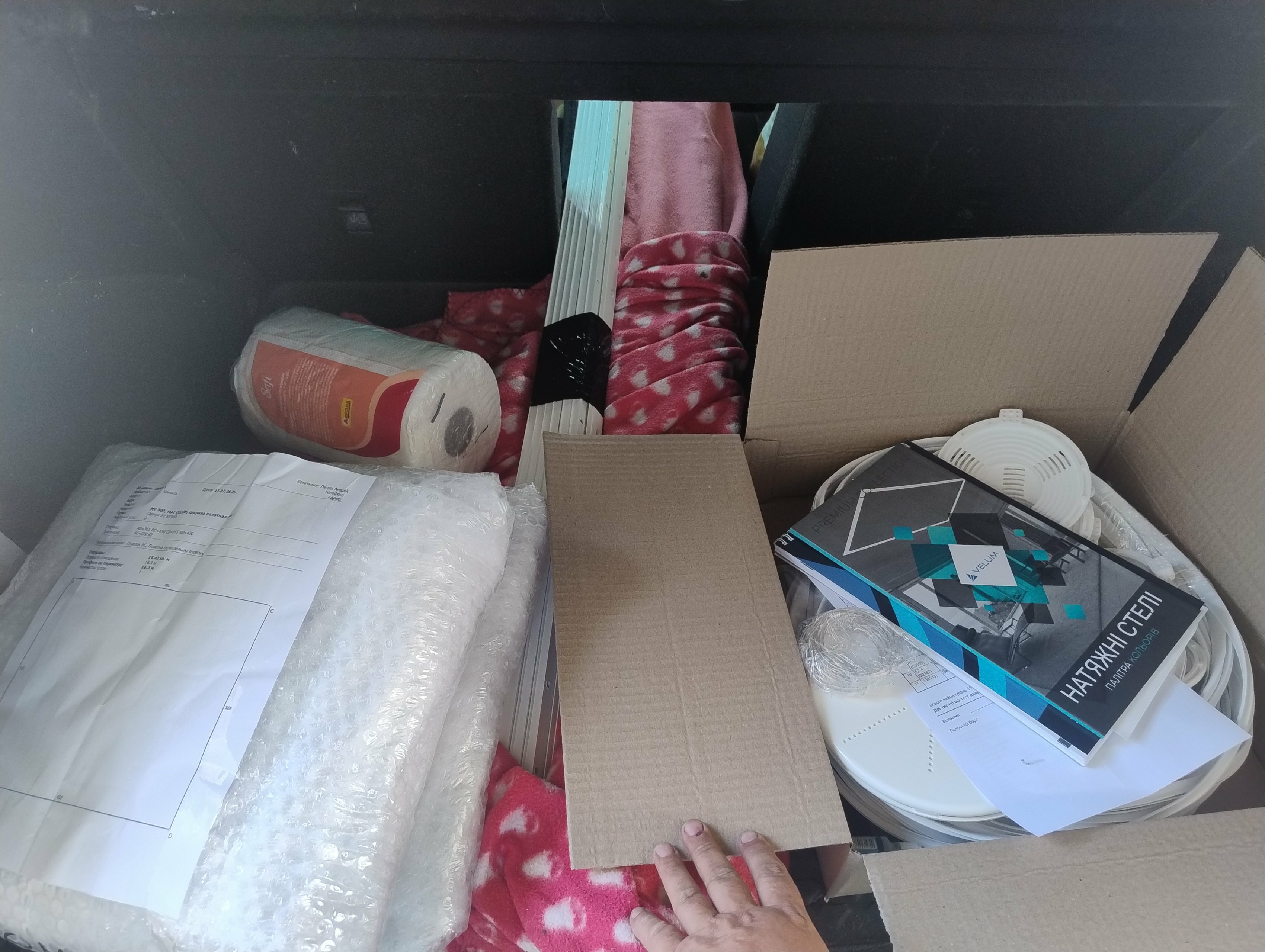

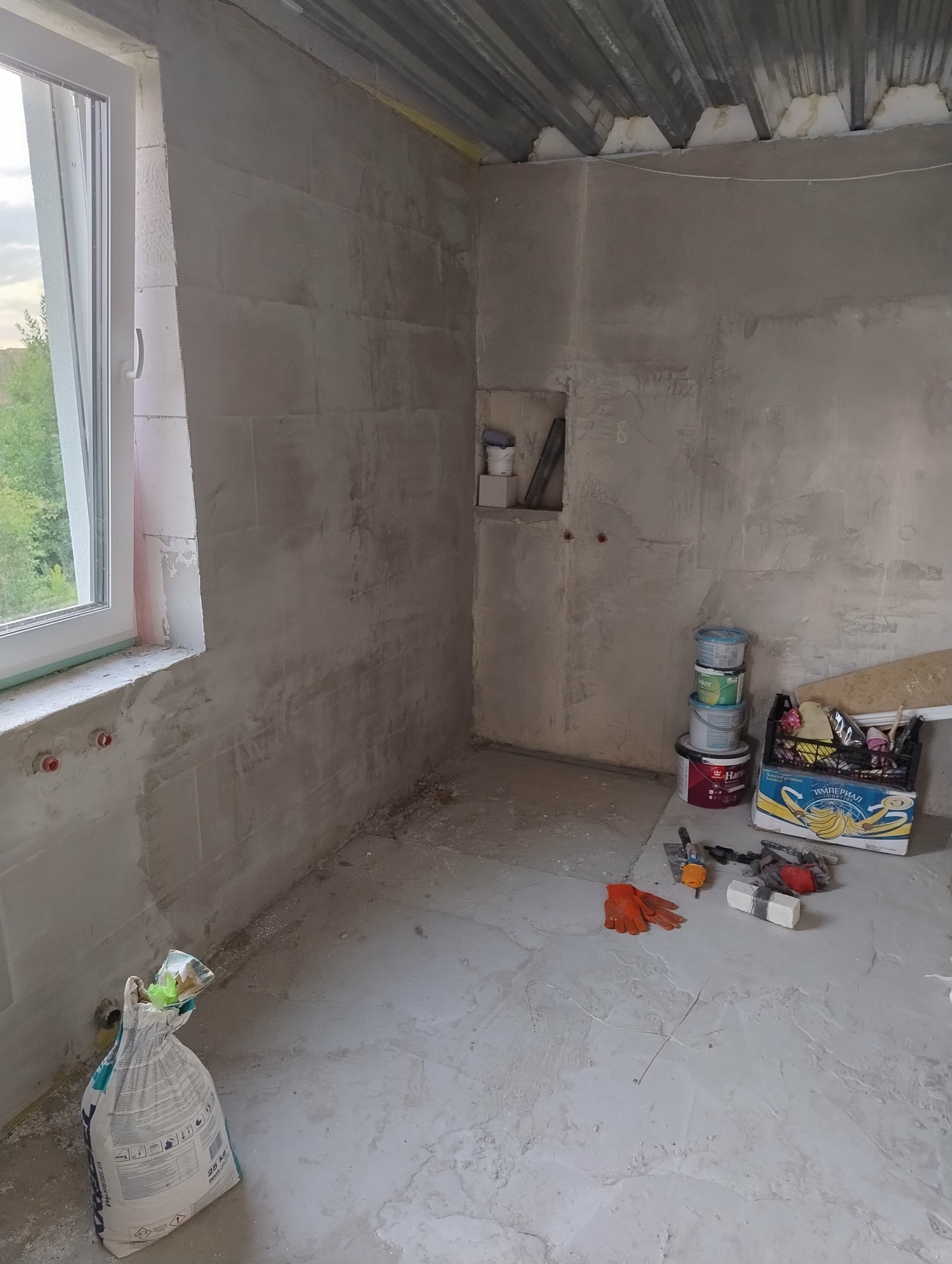

Andrey-Bucha Опубліковано: 21 липня 2025 Автор Поділитись Опубліковано: 21 липня 2025 (змінено) трошки працював та подорожував. не викладав давно нічого. із новин підготували 2 кімнати під покраску. біля 16+16 кВ.м. почав шукати натяжні стелі і тут як зазвичай 18000-22000 грн +3-4 тижня чекати. почав шукати варіанти дешевше та скоріше. до того момента, як одна Львівська компанія прямо сказала, що майстрів мало, але можуть мені по дилерської ціні продати все що сам установив. та надіслали відео як установлювати... я я став ділером 😉 для розуміння маємо 2 кімнати 16+16 кв.м. в кожної буде 8 точкових світильників + 1 люстра. мін ціна що я знайшов 18000 грн. комплект всього для самостійної установки 2500! пів дня витратив на установку планки. та установив всі 20 місць під світильники під лампу. у другої кімнаті залишилося дошліфувати кімнату і потім разом буду натягувати стелю. потім покажу фото. як би тут хто не злорадствував, але постійно зупиняються машини роздивляються будинок. фоткають. запустив Теплу підлогу. цього разу все повністю сам монтував. труби/коллектор на 6 контурів Ромсталь. все працює. Великий привіт Андрію 😉 вирішив тупо поставити 2 електро котла. один 30-35 градусів на Теплу підлогу, другий 45-50 на батареї. котли з Харкова і досить дешеві. тобто все працює, перевірено. через 2 тижня стартують плиткарі (не Волосько, але його шанувальники). будуть 3 санвузла робити. все вже підготовлено, вода, каналізація підведена. із поганого... був тропичний дождь. просто нереальний. з одного боку трохи промокла стіна. був вітер з тої сторони і погано зробили примикання до фасаду. подзвонив прорабу. Так, приїдемо після дождів, допрацюємо. потім - вибачай роботи багато Але все ж таки я дав йому тиждень. потім знайду як його привезти косяки виправити. тому я дуже проти платити кешем та без договору Змінено 21 липня 2025 користувачем Andrey-Bucha 21 Посилання на коментар Поділитися на інших сайтах More sharing options...
Фрай Опубліковано: 21 липня 2025 Поділитись Опубліковано: 21 липня 2025 3 години тому, Andrey-Bucha сказав: як би тут хто не злорадствував, але постійно зупиняються машини роздивляються будинок. фоткають. Не звертайте уваги, у вас нестандартний будинок який заслуговує на повагу і робите ви як для себе, а не аби було. З натяжною стелею взагалі цікаво буде видіти, як кажуть вуйки. ) Здоровʼя і наснаги, а недолугих хай і далі давить жаба. 6 1 Посилання на коментар Поділитися на інших сайтах More sharing options...
XL.pro Опубліковано: 21 липня 2025 Поділитись Опубліковано: 21 липня 2025 5 годин тому, Andrey-Bucha сказав: трошки працював та подорожував. не викладав давно нічого. із новин підготували 2 кімнати під покраску. біля 16+16 кВ.м. почав шукати натяжні стелі і тут як зазвичай 18000-22000 грн +3-4 тижня чекати. почав шукати варіанти дешевше та скоріше. до того момента, як одна Львівська компанія прямо сказала, що майстрів мало, але можуть мені по дилерської ціні продати все що сам установив. та надіслали відео як установлювати... я я став ділером 😉 для розуміння маємо 2 кімнати 16+16 кв.м. в кожної буде 8 точкових світильників + 1 люстра. мін ціна що я знайшов 18000 грн. комплект всього для самостійної установки 2500! пів дня витратив на установку планки. та установив всі 20 місць під світильники під лампу. у другої кімнаті залишилося дошліфувати кімнату і потім разом буду натягувати стелю. потім покажу фото. як би тут хто не злорадствував, але постійно зупиняються машини роздивляються будинок. фоткають. запустив Теплу підлогу. цього разу все повністю сам монтував. труби/коллектор на 6 контурів Ромсталь. все працює. Великий привіт Андрію 😉 вирішив тупо поставити 2 електро котла. один 30-35 градусів на Теплу підлогу, другий 45-50 на батареї. котли з Харкова і досить дешеві. тобто все працює, перевірено. через 2 тижня стартують плиткарі (не Волосько, але його шанувальники). будуть 3 санвузла робити. все вже підготовлено, вода, каналізація підведена. із поганого... був тропичний дождь. просто нереальний. з одного боку трохи промокла стіна. був вітер з тої сторони і погано зробили примикання до фасаду. подзвонив прорабу. Так, приїдемо після дождів, допрацюємо. потім - вибачай роботи багато Але все ж таки я дав йому тиждень. потім знайду як його привезти косяки виправити. тому я дуже проти платити кешем та без договору Стелю плануєте із тіньовим профілем? Меблі (ніші) будуть під стелю, робите для них закладні? Посилання на коментар Поділитися на інших сайтах More sharing options...
Andrey-Bucha Опубліковано: 22 липня 2025 Автор Поділитись Опубліковано: 22 липня 2025 7 часов назад, XL.pro сказал: Стелю плануєте із тіньовим профілем? Меблі (ніші) будуть під стелю, робите для них закладні? я ж не експерт по стелі 😉 в мене у Бучи були звичайні профіля і тут теж. потім вставиться пластикова біла заглушка по периметру не розумію для чого закладні під мебель у стелі... не буде в мене меблі до стелі 1 Посилання на коментар Поділитися на інших сайтах More sharing options...
Vikctor Опубліковано: 22 липня 2025 Поділитись Опубліковано: 22 липня 2025 3 часа назад, Andrey-Bucha сказал: не розумію для чого закладні під мебель у стелі Підозрюю це актуально для квартир, бо в будинках зазвичай стелі вище. Посилання на коментар Поділитися на інших сайтах More sharing options...
XL.pro Опубліковано: 22 липня 2025 Поділитись Опубліковано: 22 липня 2025 3 хвилини тому, Vikctor сказав: Підозрюю це актуально для квартир, бо в будинках зазвичай стелі вище. Так, хоча в моїй квартирі висота стелі 3 м. Закладні під меблі роблять для збільшення площі зберігання речей, естетичного вигляду, зменшення часу і сил на прибирання (як то протирання пилу). 1 Посилання на коментар Поділитися на інших сайтах More sharing options...
Vikctor Опубліковано: 22 липня 2025 Поділитись Опубліковано: 22 липня 2025 3 минуты назад, XL.pro сказал: Закладні під меблі роблять для збільшення площі зберігання речей Я ж і написав, що це здебільшого актуально для квартир.) 1 Посилання на коментар Поділитися на інших сайтах More sharing options...
murava Опубліковано: 22 липня 2025 Поділитись Опубліковано: 22 липня 2025 22 минуты назад, XL.pro сказал: Так, хоча в моїй квартирі висота стелі 3 м. Закладні під меблі роблять для збільшення площі зберігання речей, естетичного вигляду, зменшення часу і сил на прибирання (як то протирання пилу). В більшості випадків оці красиві до немогу тіньові профіля і опуски стелі з обходом меблів, оці красиві варіанти, коли стеля з тіньовим швом впирається в шафу - це придумано і впроваджено хитрими дизайнерами для збільшення середнього чека на виході. Бо ситуація намальвується така, що як тільки підходить черга до стелі, дизайнер зразу кричить вереском, що треба вже, срочно, очінь срочно кликати меблярів і проплачувати аванс і меблі, бо купа меблів верхньою частиною є основою дня кріплень тримачів стелі і тіньового профіля - і це треба монтувати до початку стельових робіт. Бо будова встане Коли стеля однорівнева без оцих всіх красот, меблювання вагомо спрощується по часу і по етапам. Правда при натяжних стелях і меблях під саму стелю виникають інші технологічні складності, але це вже потім. 7 Посилання на коментар Поділитися на інших сайтах More sharing options...
MaxS Опубліковано: 22 липня 2025 Поділитись Опубліковано: 22 липня 2025 (змінено) а в чому проблема стелю натягнути вже в останню чергу після меблів? Особливо брудної роботи немає, крім посверлитися з пилосмоком. Зверху псевдоцокль, до нього профіль для натяжної стелі. Принаймні я так роблю. Натяжна стеля один з останніх етапів. На квартирі, особливо невеликій, кілька додаткових ящиків-антресолей для барахла точно не зайві. В будинку краще стелю 3м+ і комори-горища-сараї для барахла. Змінено 22 липня 2025 користувачем MaxS Посилання на коментар Поділитися на інших сайтах More sharing options...
XL.pro Опубліковано: 22 липня 2025 Поділитись Опубліковано: 22 липня 2025 34 хвилини тому, murava сказав: В більшості випадків оці красиві до немогу тіньові профіля і опуски стелі з обходом меблів, оці красиві варіанти, коли стеля з тіньовим швом впирається в шафу - це придумано і впроваджено хитрими дизайнерами для збільшення середнього чека на виході. Бо ситуація намальвується така, що як тільки підходить черга до стелі, дизайнер зразу кричить вереском, що треба вже, срочно, очінь срочно кликати меблярів і проплачувати аванс і меблі, бо купа меблів верхньою частиною є основою дня кріплень тримачів стелі і тіньового профіля - і це треба монтувати до початку стельових робіт. Бо будова встане Коли стеля однорівнева без оцих всіх красот, меблювання вагомо спрощується по часу і по етапам. Правда при натяжних стелях і меблях під саму стелю виникають інші технологічні складності, але це вже потім. Будь-який ремонт упирається в естетику. Адже можна жити і без натяжної стелі. Навіщо купувати інсталяцію, коли звичайний унітаз коштує дешевше?! Труби з ППР прокладені відкритим способом дуже економлять бюджет. Менше з тим, моє питання стосувалося в контексті самостійного монтажу. 1 Посилання на коментар Поділитися на інших сайтах More sharing options...
Andrey-Bucha Опубліковано: 22 липня 2025 Автор Поділитись Опубліковано: 22 липня 2025 (змінено) 1 час назад, XL.pro сказал: Будь-який ремонт упирається в естетику. Адже можна жити і без натяжної стелі. Навіщо купувати інсталяцію, коли звичайний унітаз коштує дешевше?! Труби з ППР прокладені відкритим способом дуже економлять бюджет. Менше з тим, моє питання стосувалося в контексті самостійного монтажу. шановне панство. я проти купи меблі у кімнатах. у нас тут є в проекті 2 великих гардеробних. данні 2 кімнати 16+16 кВ.м. це мій та дружини кабінети. я багато працюю за компом, дружина любить займатися творчістю, вишиває і тд. але я не згоден з вищевказаним висновком, що у будинку стелі вище. я навпаки вирішив кімнати занизити. в середньому 2,5 м це спортзал та 2 кабінета на 1 поверху + 3 кімнати 2 поверху. тому що у нас є великий простір висотою біля 5,5 м знижує можливий дискомфорт. Змінено 22 липня 2025 користувачем Andrey-Bucha Посилання на коментар Поділитися на інших сайтах More sharing options...
Falwar Опубліковано: 23 липня 2025 Поділитись Опубліковано: 23 липня 2025 22.07.2025 в 10:38, murava сказав: равда при натяжних стелях і меблях під саму стелю виникають інші технологічні складності, але це вже потім. В мене кухня до стелі і одна дитяча. Іншу буду теж робити до стелі. Які можуть виникати складнощі? Чи Ви про те, що має бути зазор між меблями і стелею, який закривається планкою, щоб при відкритті верхніх шаф не було ризику подерти провисшу стелю? Посилання на коментар Поділитися на інших сайтах More sharing options...

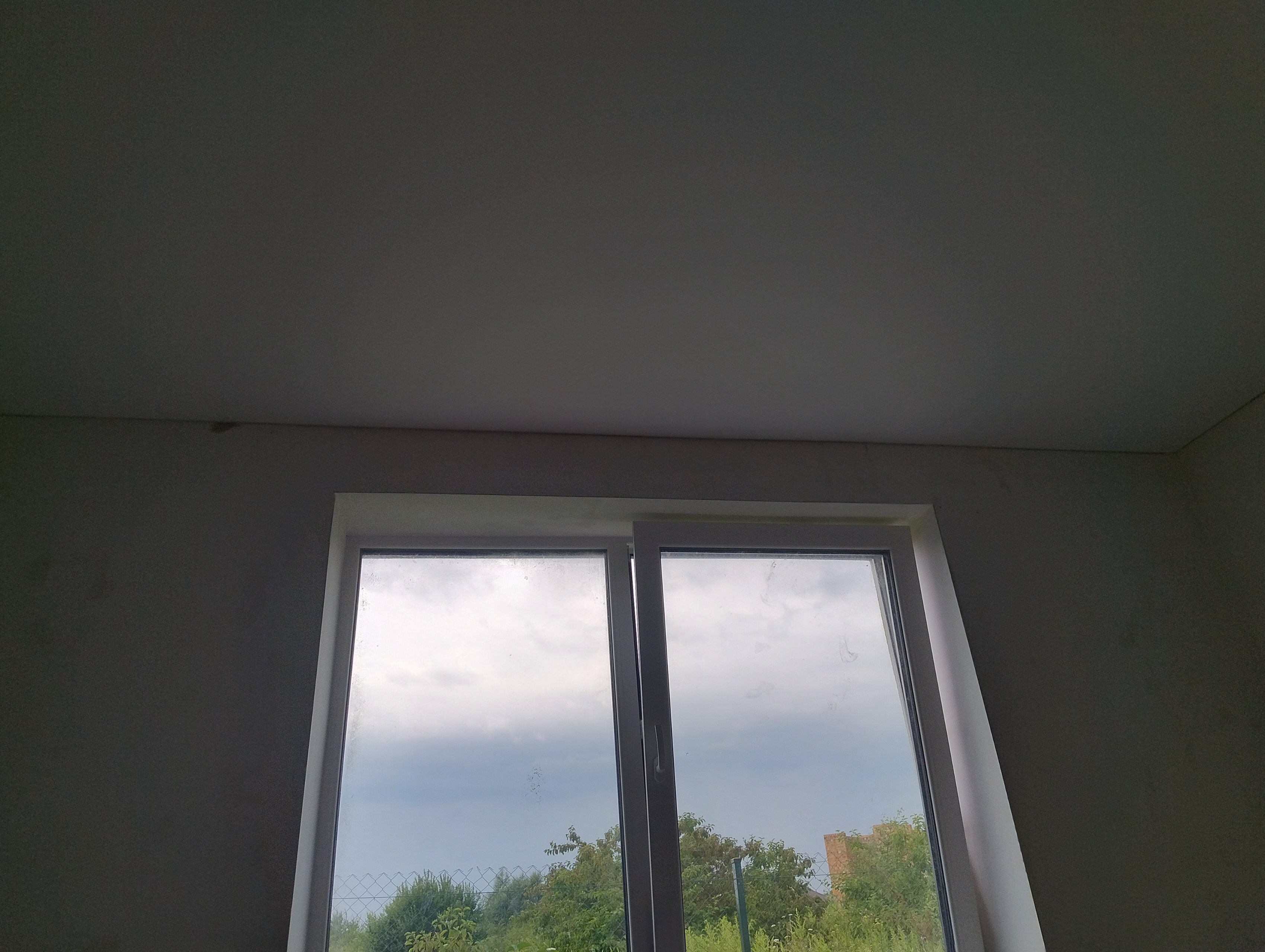

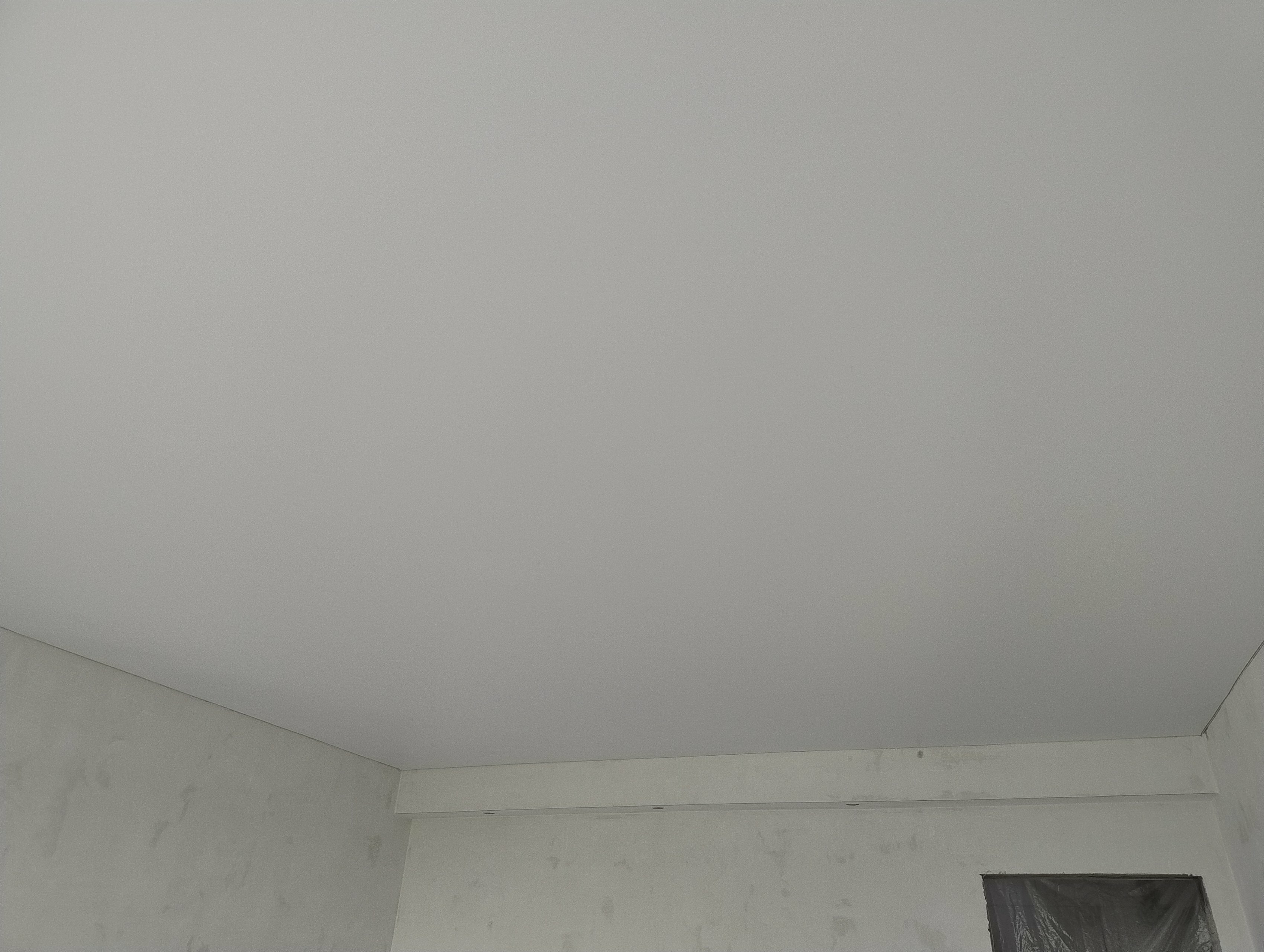

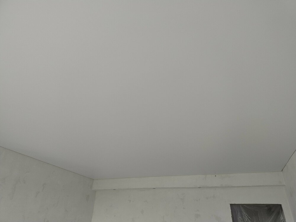

Andrey-Bucha Опубліковано: 25 липня 2025 Автор Поділитись Опубліковано: 25 липня 2025 нові навики 😉 зробили учора стелю у першу кімнату. купили зацепи на кути, ростягнули і пішла робота. Але не дуже легко далось.не вистачає 3 кВт єлектро пушки. комбінували з феном. на наступну кімнату візьмемо в оренду на базі поруч газову пушку 350 грн/сутки. в общем розклад такий. кімната 4*4 м приблизно собівартість 2000 грн. с дюбелями, орендою пушки. плюс для одного майстра 3-4 години щоб профіль закріпити (у нас 3 сторони був бетон, одна гіпсокартон) та закладні для ламп повісити. потім вже біля 2-3 годин на двох треба щоб натягнути. 24 1 Посилання на коментар Поділитися на інших сайтах More sharing options...

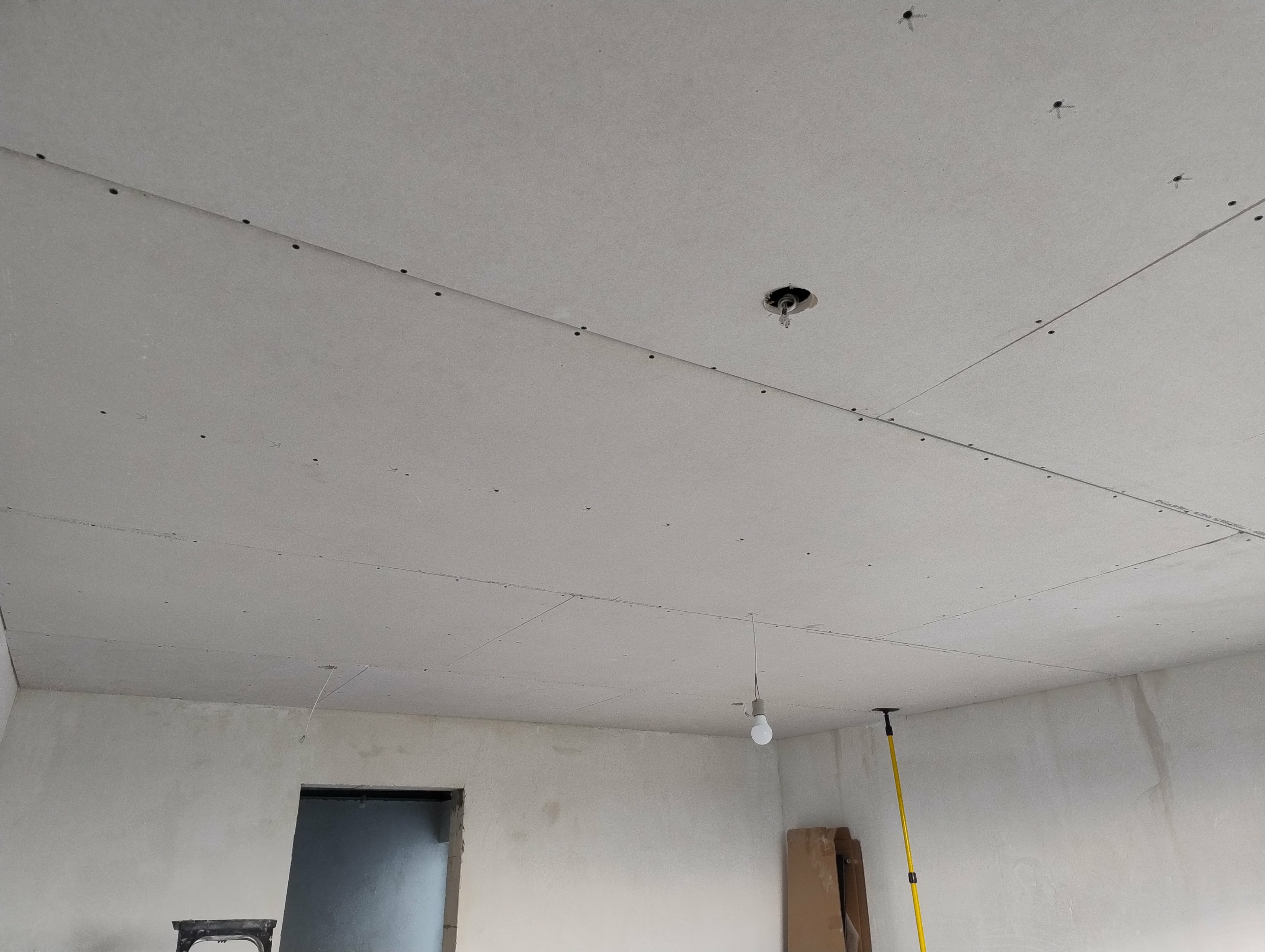

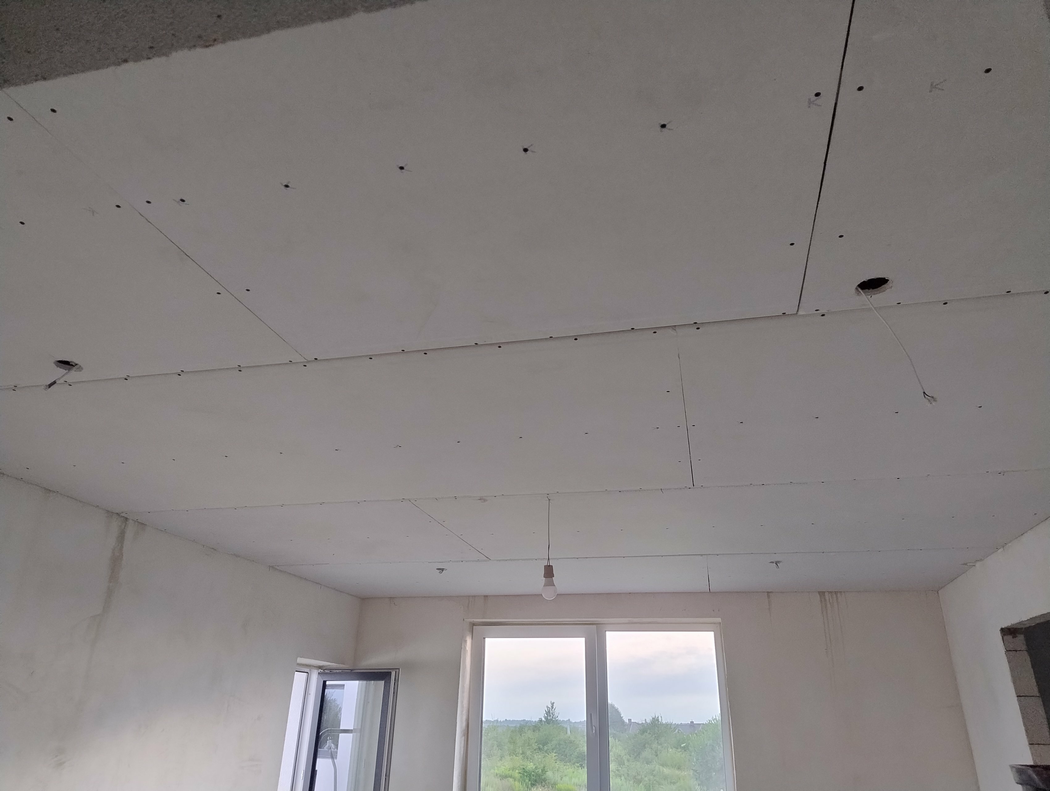

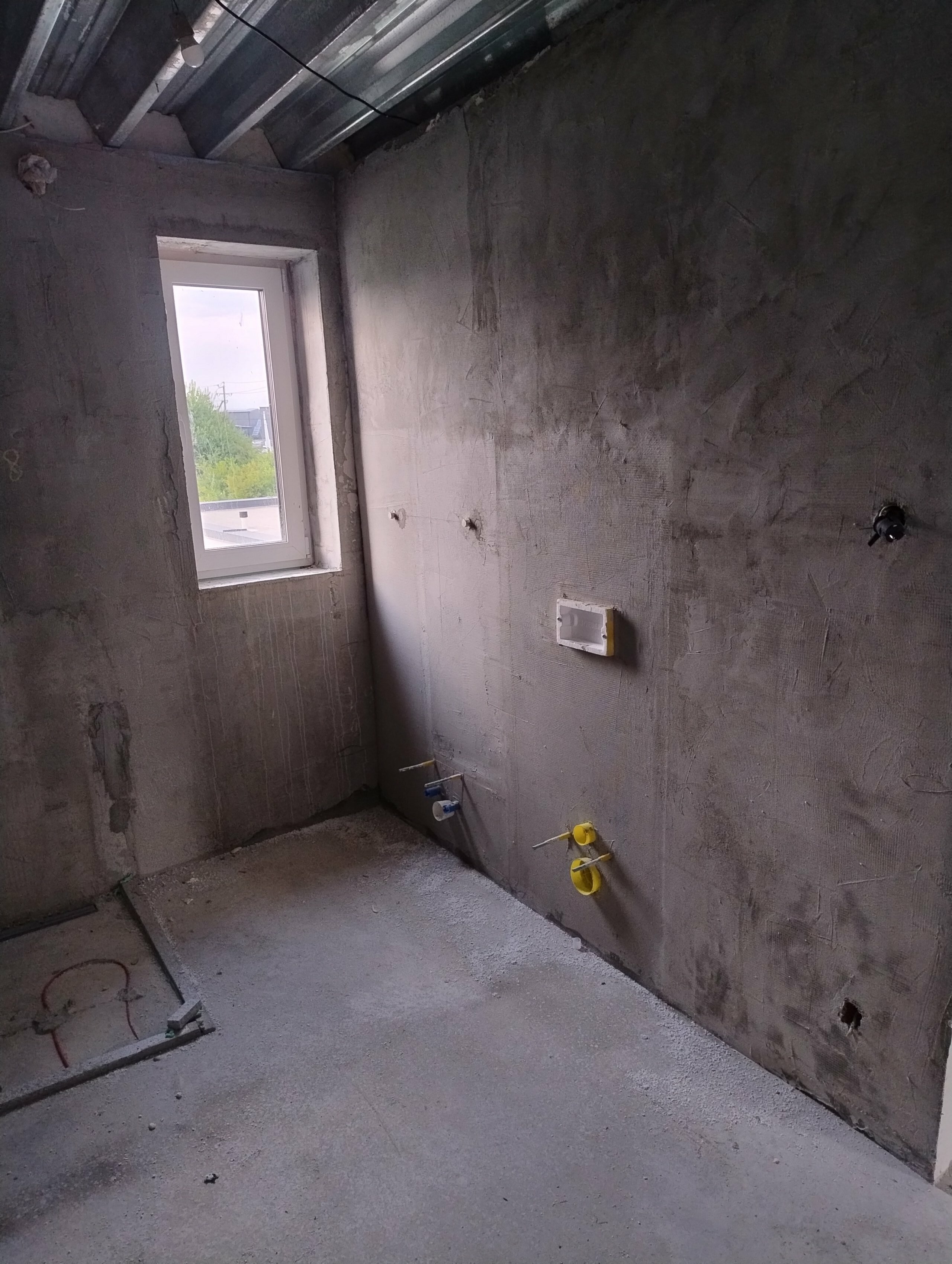

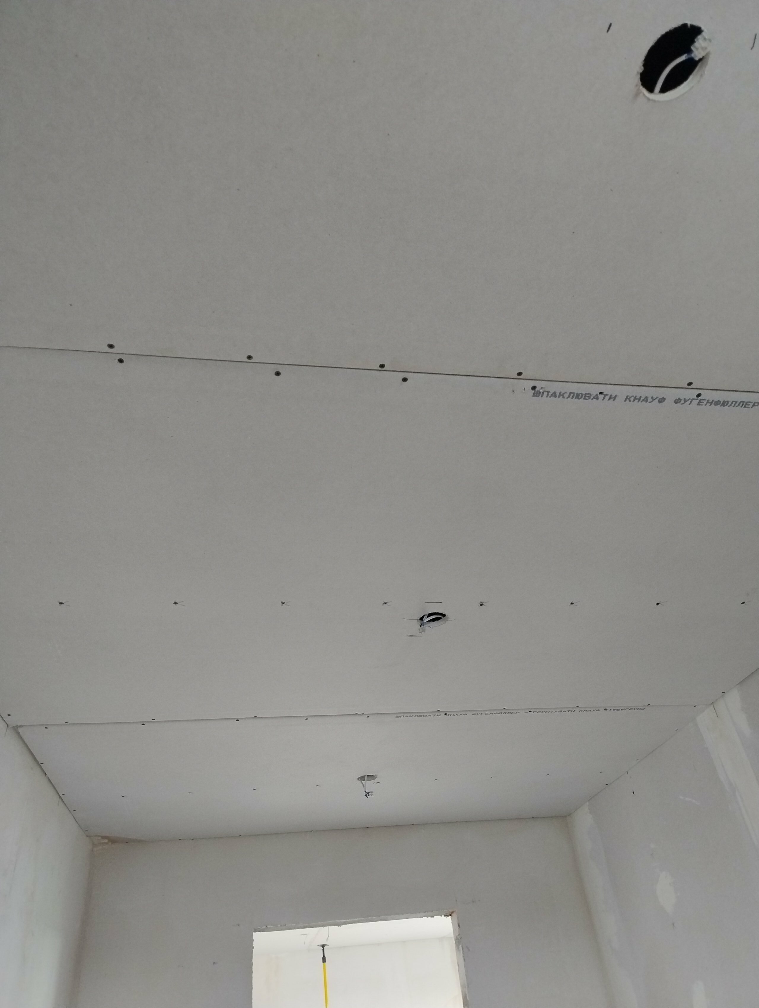

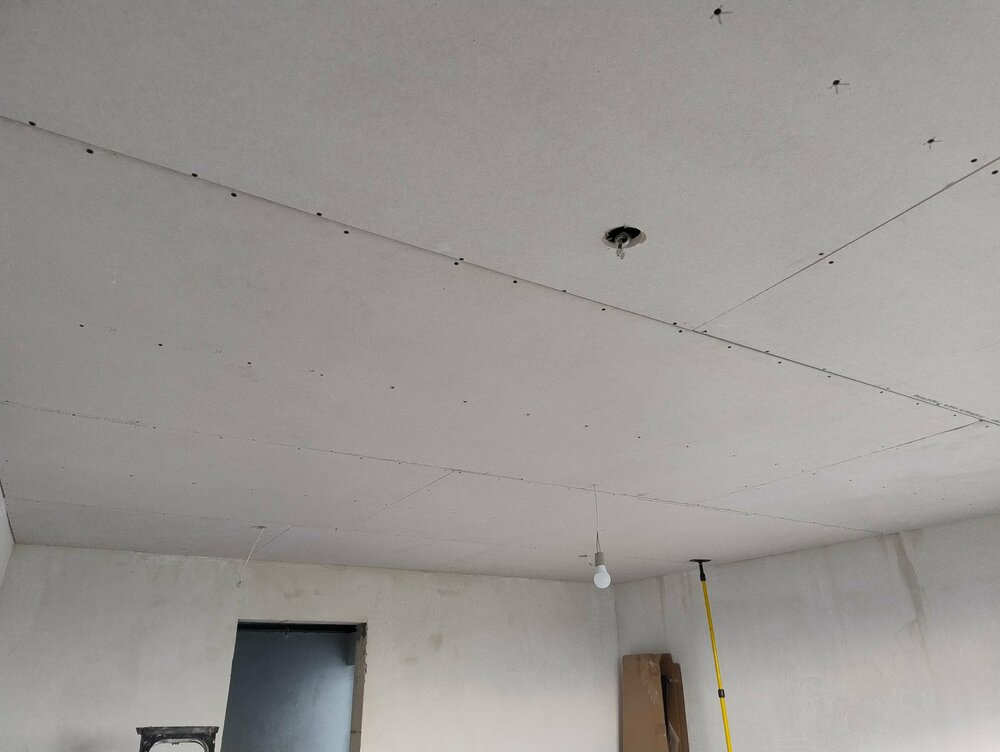

Andrey-Bucha Опубліковано: 27 липня 2025 Автор Поділитись Опубліковано: 27 липня 2025 рухаємося трохи далі. учора зашив гіпсокартоном стелю спальні та гардеробної. чому гіпсокартон? тому що стартовий профіль під ГК ще пару місяців тому поставив + закинув 10 см мінвати для кращої звукоізоляція плюс щойно закінчив 3й санвузол під плитку. плиткарі скоро вже мають заїхати на обьект. натяжні стелі у санвузлах будуть теж натяжними 8 1 1 Посилання на коментар Поділитися на інших сайтах More sharing options...
andry07 Опубліковано: 27 липня 2025 Поділитись Опубліковано: 27 липня 2025 14 часов назад, Andrey-Bucha сказал: + закинув 10 см мінвати для кращої звукоізоляція мінвату в житловому приміщенні? Ви її хоч ізолювали чимось? Посилання на коментар Поділитися на інших сайтах More sharing options...
Andrey-Bucha Опубліковано: 28 липня 2025 Автор Поділитись Опубліковано: 28 липня 2025 (змінено) 12 часов назад, andry07 сказал: мінвату в житловому приміщенні? Ви її хоч ізолювали чимось? звісно. паробарьер. але щоб розуміли у всіх на мансарді є мінвата та звісно с паробарьером. але це тільки у однієї спальні. скажемо так перестрахуватися. дах це 30 см полістиролу. гарна теплоізоляція, але не дуже гарна звуко ізоляція. єдине щоб не чутно було дождю засипана 6-7 см галькою Змінено 28 липня 2025 користувачем Andrey-Bucha 3 Посилання на коментар Поділитися на інших сайтах More sharing options...
