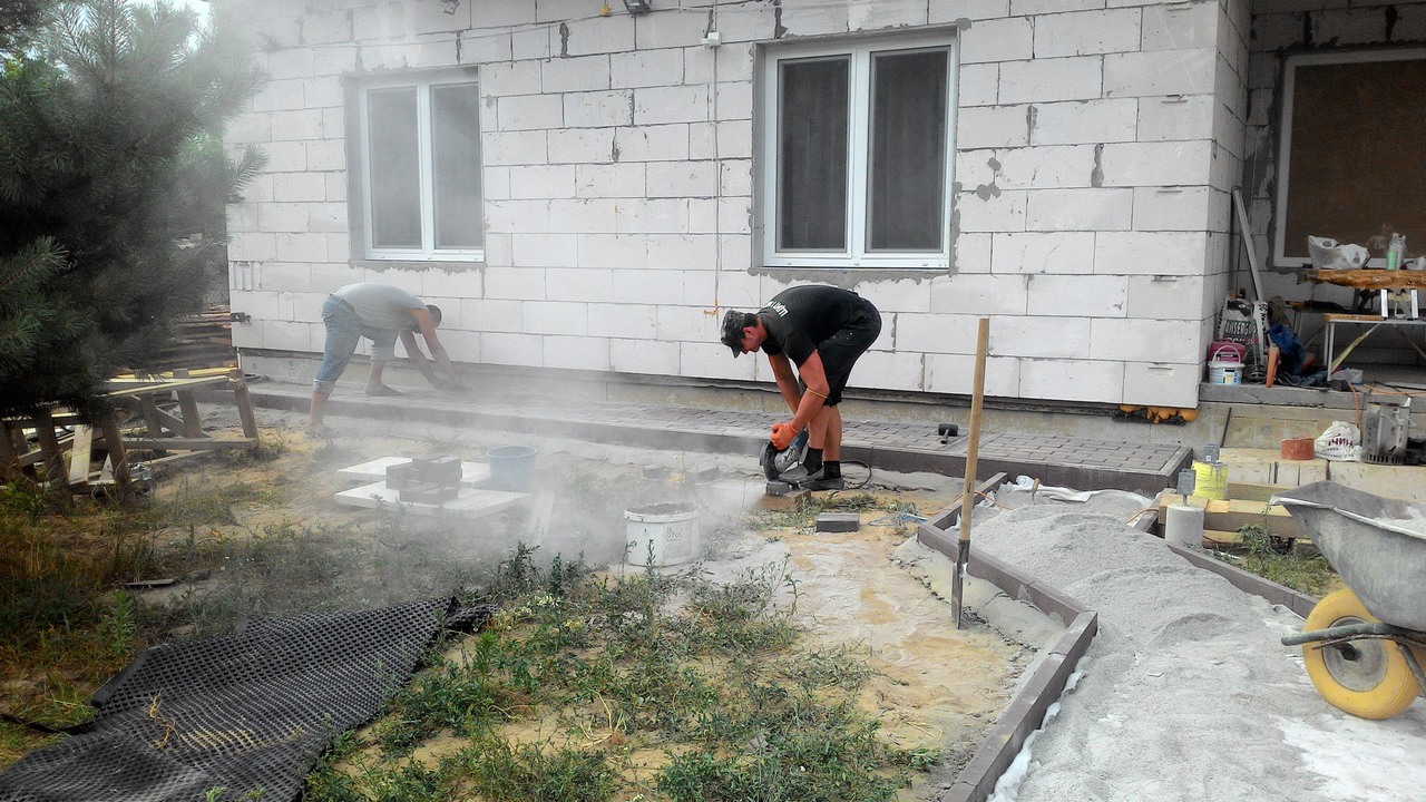

важно! не менее 100 килограмм должна быть транбовка
Распространённый миф. Не важен вес виброплиты. Скажем 50кг плита трамбует с той же силой что и 200кг, но площадь рабочей поверхности у неё соответственно примерно в 4 раза меньше. И трамбовать более лёгкой плитой соответственно дольше.
  • Лайк 7
абсолютно логично, отношение масса/площадь рабочей поверхности
Важен миф что нужна вибро плита а не ручная трамбовка
логически возможна, но вот площадь рабочей поверхности наверное должна быть 1 кв см
Щебень в грунт уходить будет, там как раз и нужен геотекстиль, чтобы этого не происходило.
Полагаю, что под щебень тоже не забыли геотекстиль кинуть. :)
А сверху он нужен, в данном пироге, тоже. Чтобы со временем весь гранотсев не оказался в щебне :)
Забиваться будет лента. Что-то не то.
Есть ленты,точнее капельные трубки, которые предназначены специально для монтажа в грунте...
Чего накинулись на человека? :)
А по каким критериям вы смогли оценить, что плита с разницей в весе в 4 раза трамбует с той же силой?
Ведь если следовать вашей логике, и следующего за вами постера, то утрамбовать ручной трамбовкой или вибратором из секс-шопа можно ничуть не хуже, чем виброплитой. Просто это дольше. Только вот практика показывает что не получается так на самом деле.

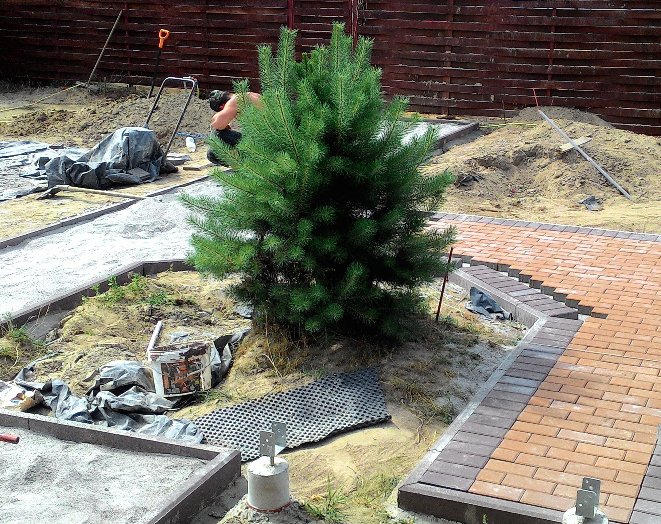

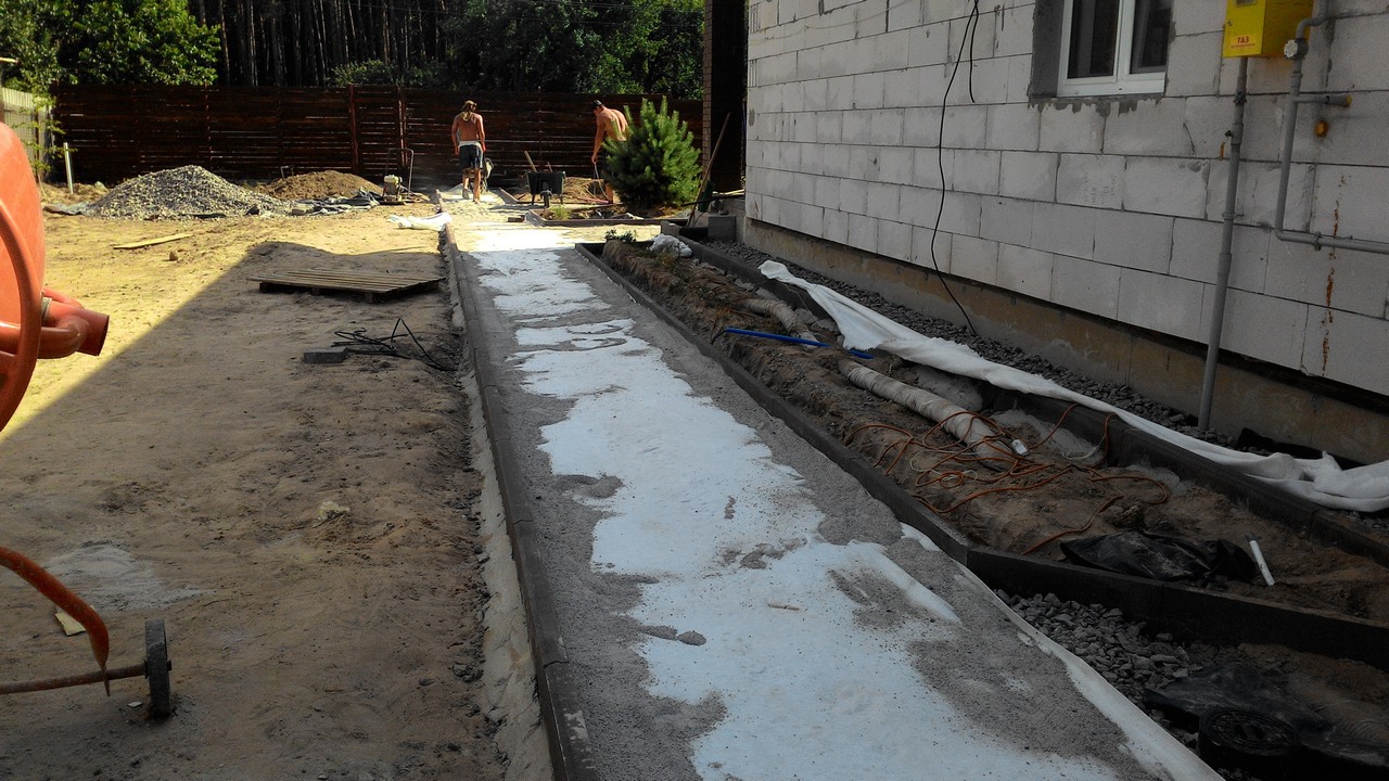

как будет выгдядеть пирог по грунту, сверху вниз
а дренажные трубы оставили или убрали?
под тротуарной плиткой заменил на 110 оранжевые, а над зеленой зоной и местом высадки можевельников оставил

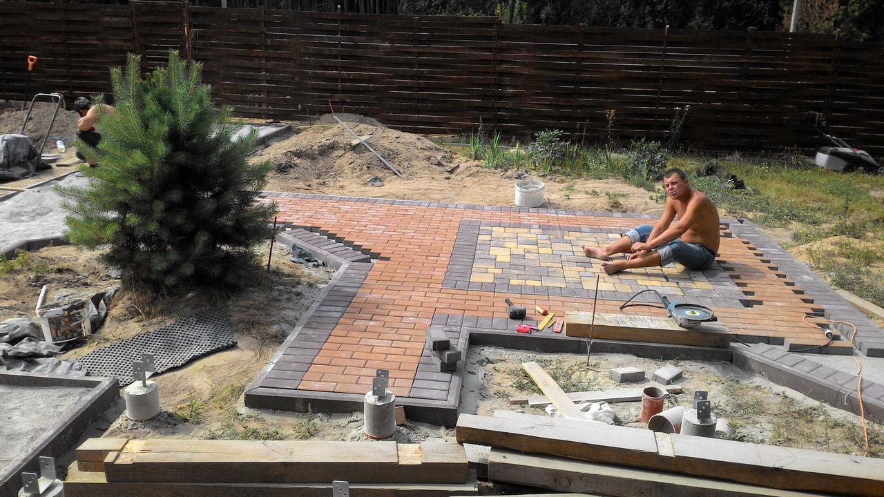

После трамбовки гранотсева начали ложить плитку и я вам скажу это так быстро происходит. Как качественный детский конструктор.
Решил люк скважины тоже обойти плиточкой - буду там парковать свой гриль :)

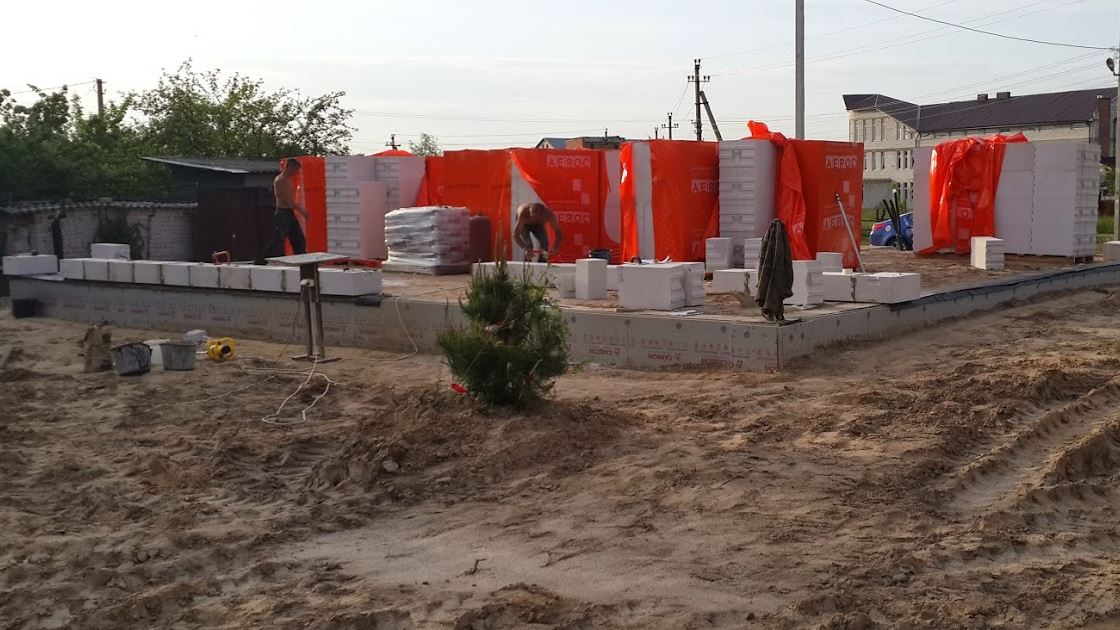

Очень радует елочка, которую берегу с первого дня стройки. Вот она год назад.
  • Лайк 11
