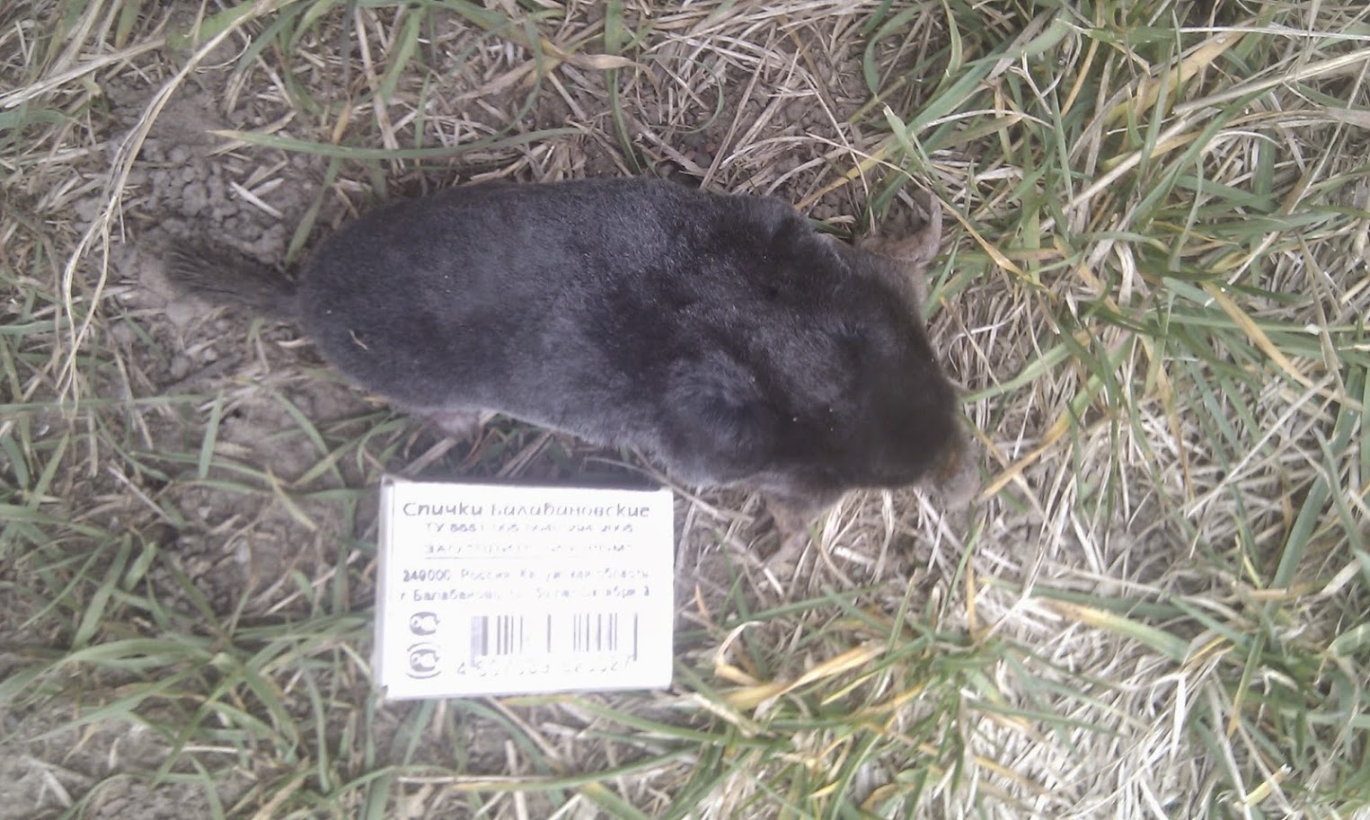

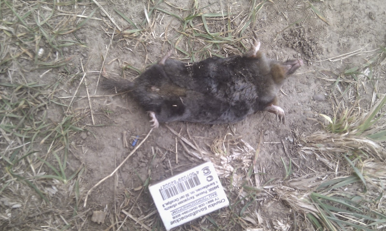

А то у меня по участку ходит, как выгнать его не знаю
Хоть с этим повезло. В нашей местности этот зверь вообще не водится.
Ну у нас, строго говоря, это тоже не кроты - кроты они в красной книге вроде, и в общем-то полезные животные (ту же медведку жрут). У нас же т.н. слепыши https://ru.wikipedia.org/wiki/%D0%9E%D0%B1%D1%8B%D0%BA%D0%BD%D0%BE%D0%B2%D0%B5%D0%BD%D0%BD%D1%8B%D0%B9_%D1%81%D0%BB%D0%B5%D0%BF%D1%8B%D1%88 - они питаются клубнями и всякими корешками, нанося очень большой вред растительности :( Просто все называют "кроты" не вдаваясь в подробности.
Да, похоже на моем участке пришел ему конец - вчера собака раскопала и задушила :good:
Сегодня опять обнаружил траншею около 9 метров....рядом был тракторист и рвался отрыть "ГАДА" но не стали. Говорит как то он словил одного, цена вопроса окло 5 кубов вырытого грунта. Так думаю сетке быть. Так сказать незапланированные расходы :o
А у нас все-таки кроти, одного сам бачив, як виліз, прийшлось його перенести за межі ділянки. А яка ж у них шкіра!
Думаю у goga777 теж кроти, так як недалеко від нас.
Я читав, що один з найефективніших методів - завести кота.
У меня как-то кошка соседская принесла под крыльцо крота. Я их никогда раньше не видел, был слегка в шоке, т.к. рожа мерзкая. А шкурка у них бомбезная, это да.
Теперь кроты по прежнему водятся, но кошка ловить их перестала, может потому, что я ее подкармливать стал.

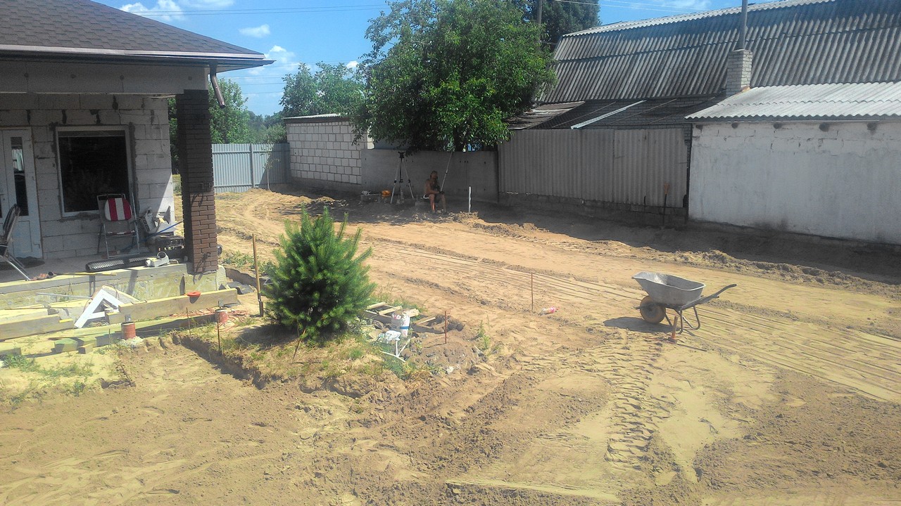

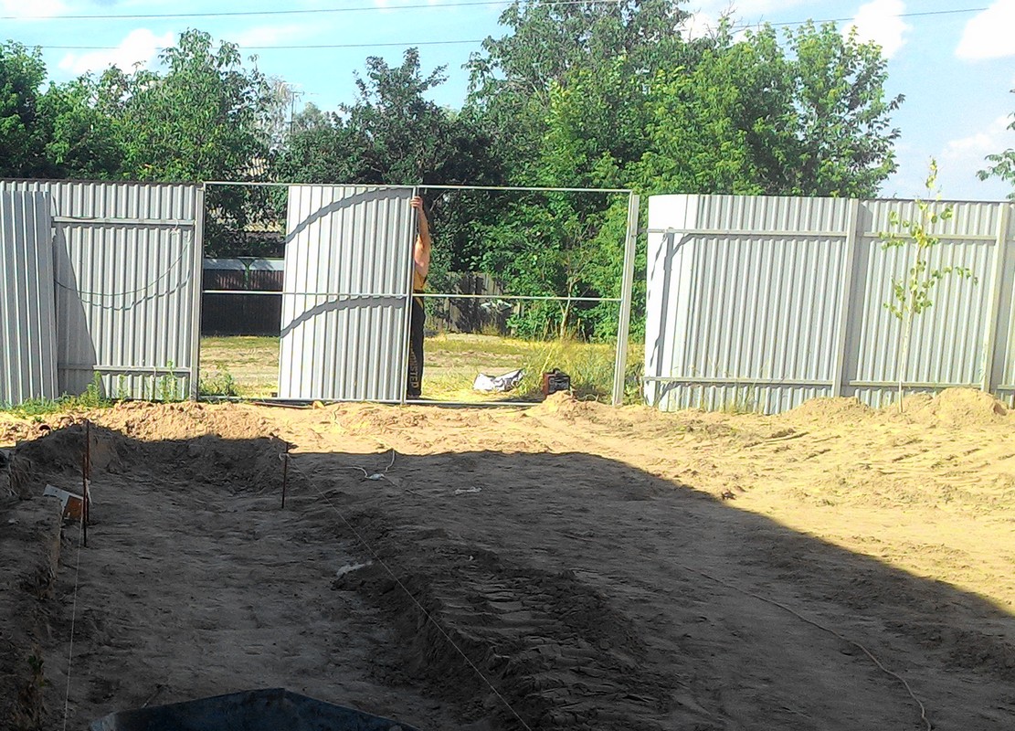

Понемногу ровняем участок, остается много грунта, очень много. Благо кум рядом строится и для планировки участка принимает без ограничения. Изготовил в проеме забора еще одни ворота,как оказалось это очень удобно для приема различных материалов.
Хоть и бардак на участке, дети не забывают что сейчас лето :)
Грунт выбран не чернозем, а обычный плодородный, так что ничего перемешивать не прийдется. Купил 4 камаза, вроде неплохой, с луга, без дерна и без корней.

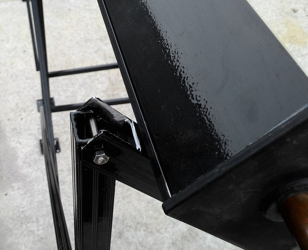

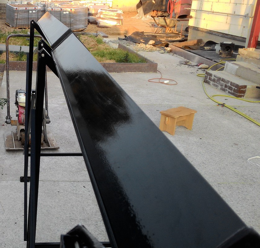

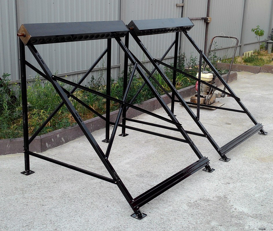

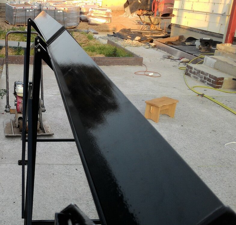

Понемногу собираю солнечные коллектора.
Хочу кронштейн модернизировать, а именно сделать его динамичным. Летом эксплуатировать с углом 45 градусов, а зимой менять на 65 градусов, ориентация пока только на юг. В планах установка еще на восточную и западные стороны крыши.

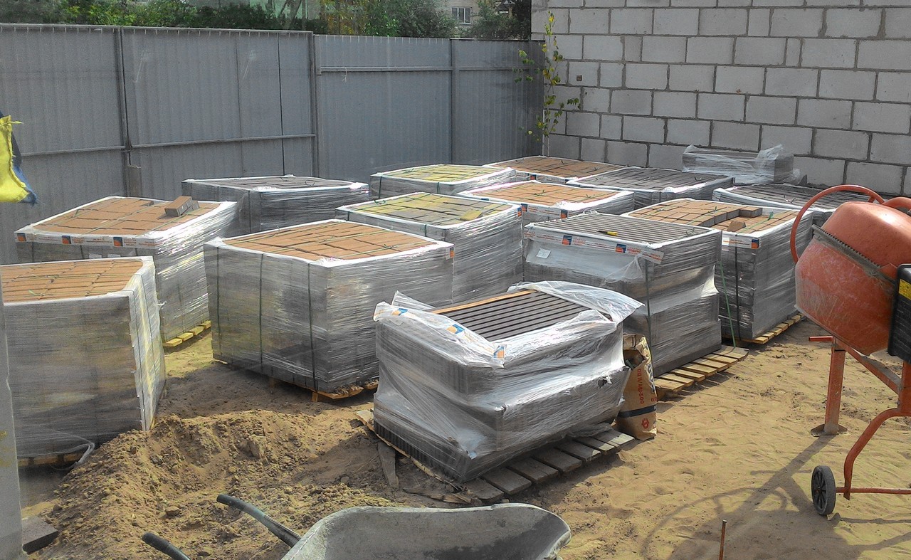

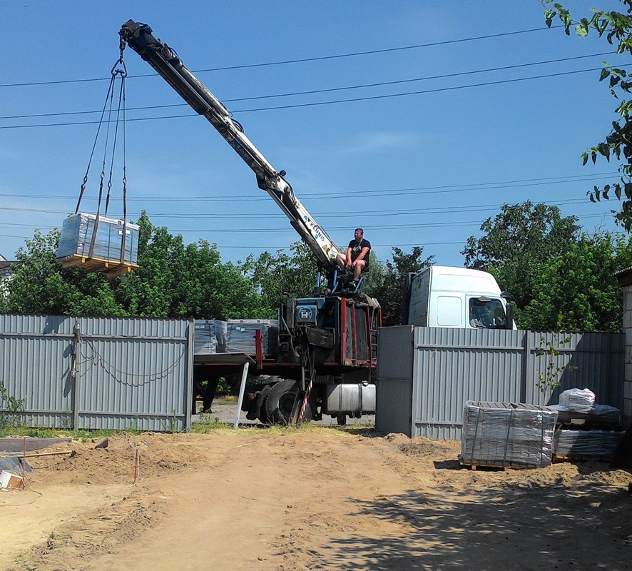

Плитку привезли, если честно то думал что ее будет меньше, но ничего, все влезло.
Немного подумал и модернизировал кронштейны для солнечных коллекторов, для изменения угла наклона.
Сегодня был приличный ветер , поэтому высотные работы по установке панелей были отложены.

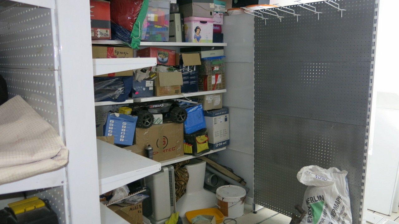

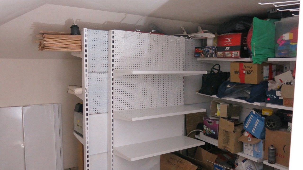

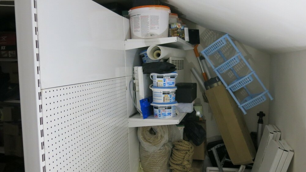

Когдато был у меня розничный магазин. После того как это стало мне не интересно, куча торгового оборудования перекочевало в гараж. Так вот решил навести порядок на чердаке и использовал частично. Результат порадовал.
Сейсас доступно много подобного, так что всем советую (ссылка устарела)

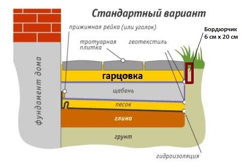

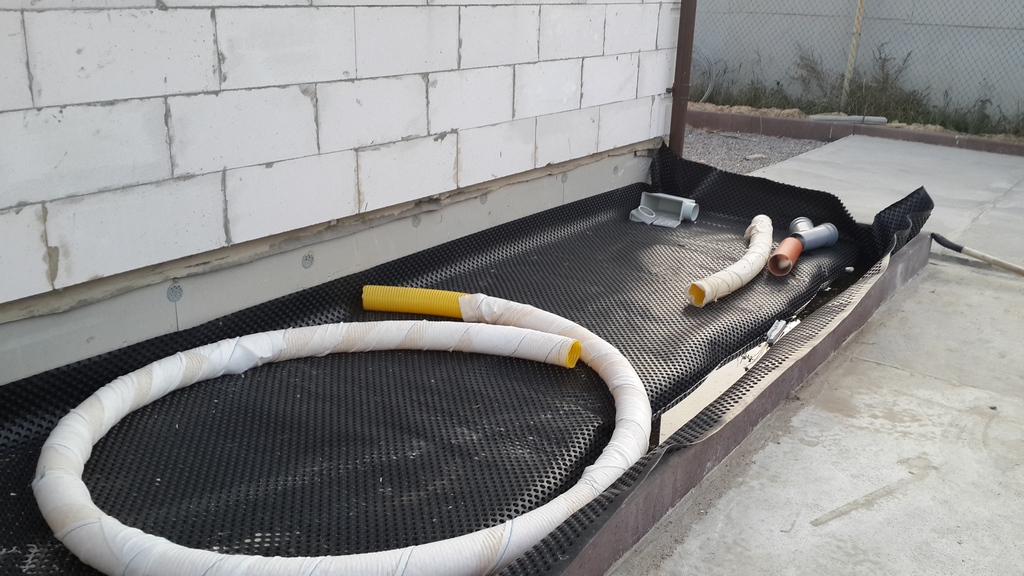

Укладку тротуарной плитки совмещаю с окончательным изготовлением отмостки. Практически по кругу дома реализую следующее технологическое решение.
А слой щебня будет? Или по мембране песок и плитка?
Внимаем рисунку мембрана как многие ее называют (гидроизоляция) находится между грунтом и песком в самом низу, щебень присутствует выше, облаченный геотекстилем
Внимаю рисунку и фото. Разве хватит высоты над гидроизоляцией, что б насыпать слой щебня и положить плитку на гарцовку?
терпение мой друг 8-)
все по порядку выполнения опишу
вот это и переделываем сейчас
но конкретно в этом месте будет просто засыпано камнем 5х5х5 и высажена пихта
