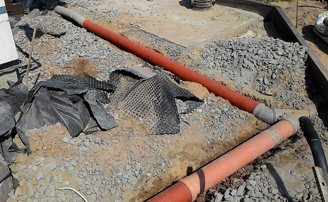

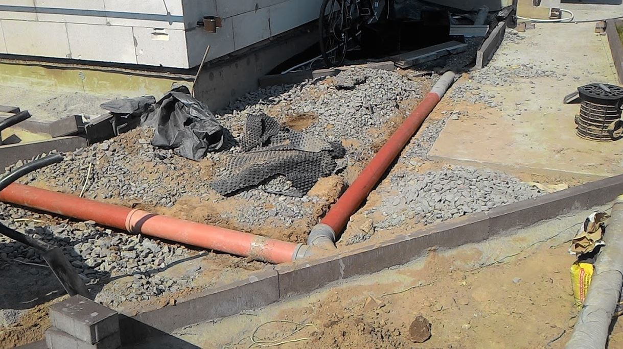

goga777 Опубліковано: 7 липня 2015 Автор Поділитись Опубліковано: 7 липня 2015 все дренажные трубы под тротуарной плиткой меняем на жесткие, чтобы увеличить прочность. 5 Посилання на коментар Поділитися на інших сайтах More sharing options...
Dmode Опубліковано: 7 липня 2015 Поділитись Опубліковано: 7 липня 2015 Как по мне так теплый пол это на любителя.Я не кого не отговариваю. Лично у меня и без кафеля в доме +23 в жару(без кондера) кафель тут не причем ,а по ножкам бьет не надо ляля ,станьте на кафель босиком и приготовте еду на кухне минут 30 как минимум или любимую поставте . Любой может испытать даже ненужно стелить просто постойте на кафеле для очучения. Преимущество прохладного свойства пола из плитки проявляется в жаркую погоду, тогда очень приятно ходить по прохладному полу. 4 Посилання на коментар Поділитися на інших сайтах More sharing options...

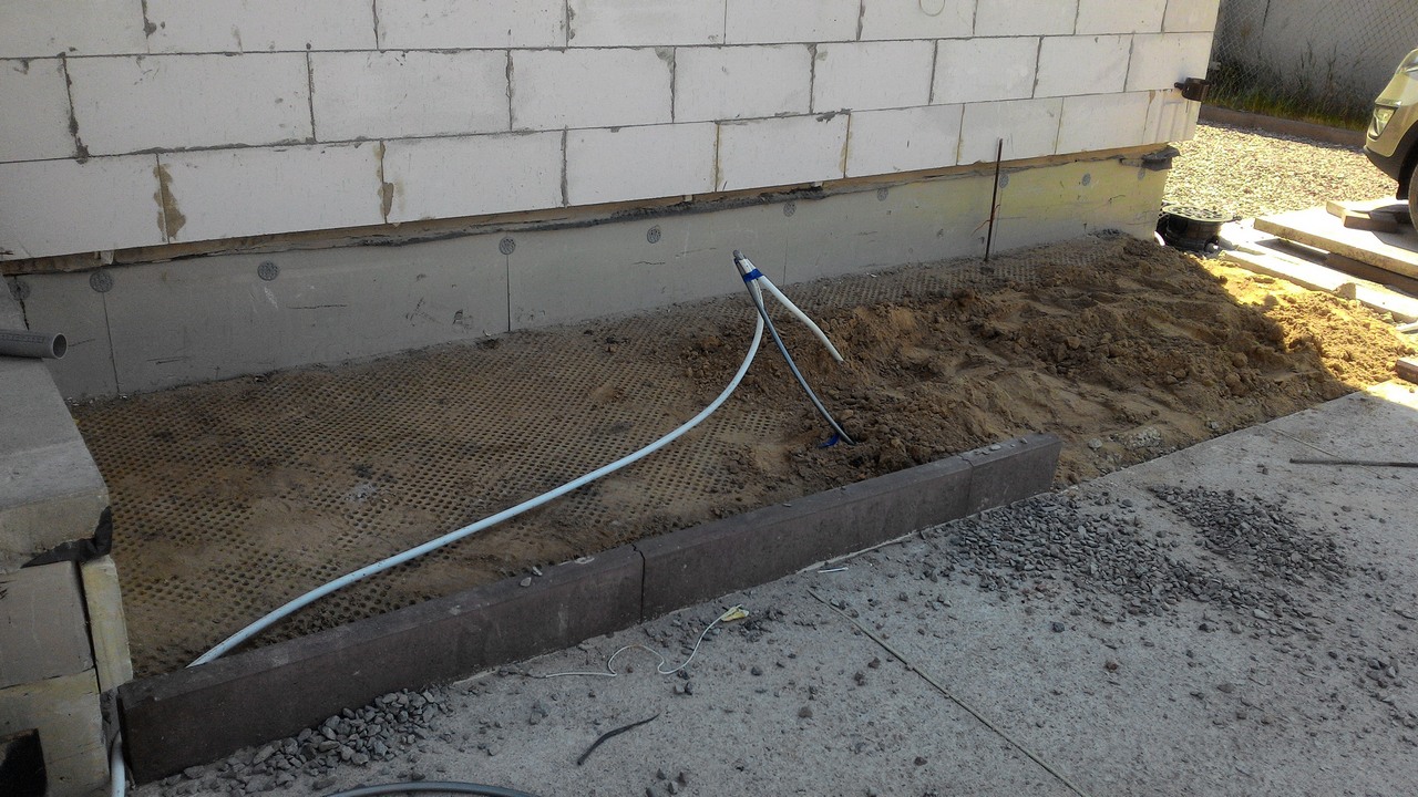

Roman_T Опубліковано: 7 липня 2015 Поділитись Опубліковано: 7 липня 2015 все дренажные трубы под тротуарной плиткой меняем на жесткие, чтобы увеличить прочность. Но ведь жесткие трубы без отверствий, какая их функция? Мембрану при этом выбрасываете? Посилання на коментар Поділитися на інших сайтах More sharing options...
addinol Опубліковано: 7 липня 2015 Поділитись Опубліковано: 7 липня 2015 Преимущество прохладного свойства пола из плитки проявляется в жаркую погоду, тогда очень приятно ходить по прохладному полу. По ламинату тоже ходится ни чего.Даже по ковру ничего.:D Добавлено через 2 минуты ТС по чем плитку будут ложить за м2.?Или пока еще далеко а то по фото как уже надо:D Посилання на коментар Поділитися на інших сайтах More sharing options...
goga777 Опубліковано: 7 липня 2015 Автор Поділитись Опубліковано: 7 липня 2015 приятно ходить по прохладному полусогласен и ООООчень приятно по теплому в холодную Но ведь жесткие трубы без отверствий, какая их функцияуже писал - это транпортировка воды до места ее сброса, мембрана меняется на геотекстиль Посилання на коментар Поділитися на інших сайтах More sharing options...
Roman_T Опубліковано: 7 липня 2015 Поділитись Опубліковано: 7 липня 2015 транпортировка воды до места ее сброса, мембрана меняется на геотекстиль Все, теперь понятно, спасибо. Посилання на коментар Поділитися на інших сайтах More sharing options...

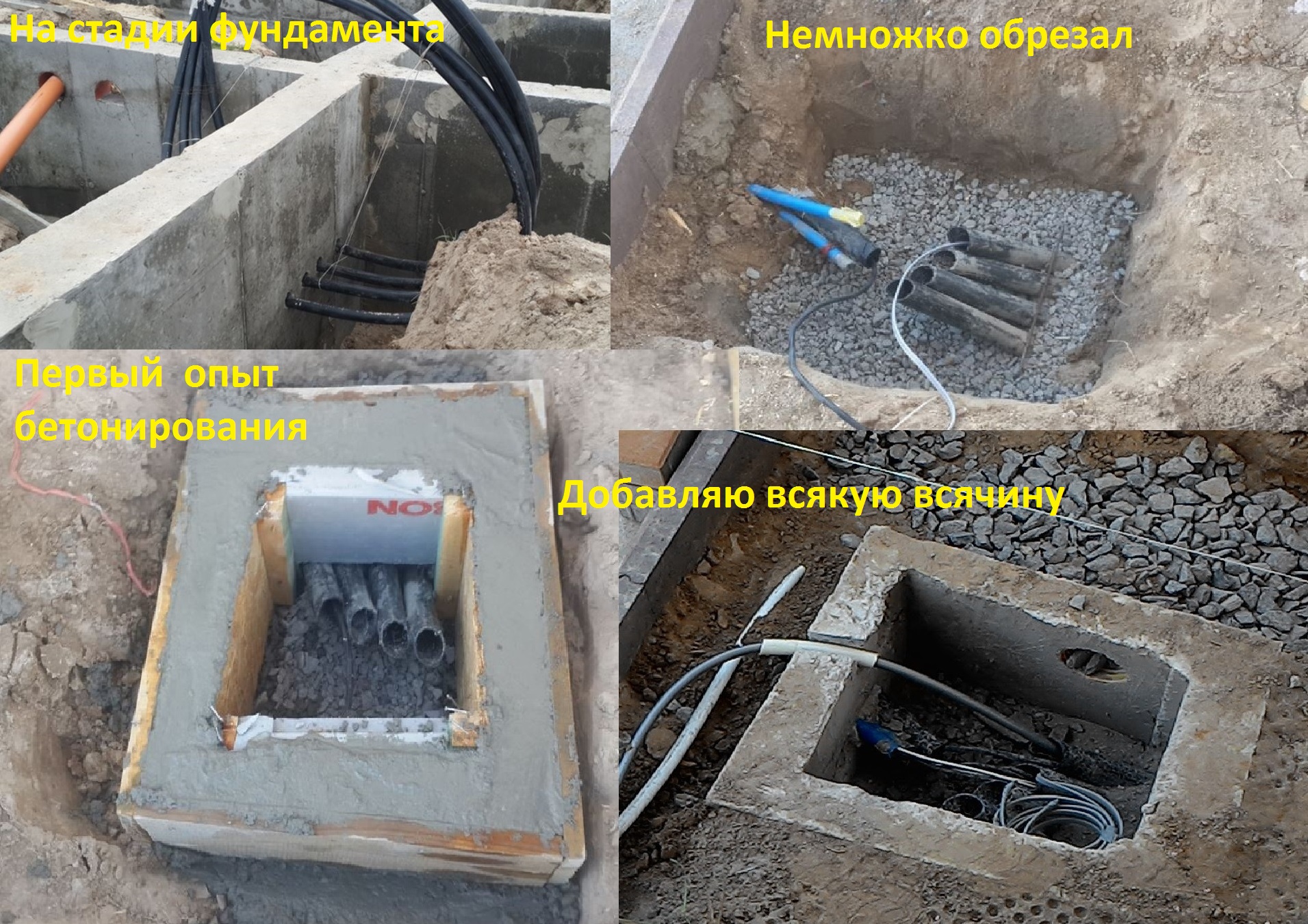

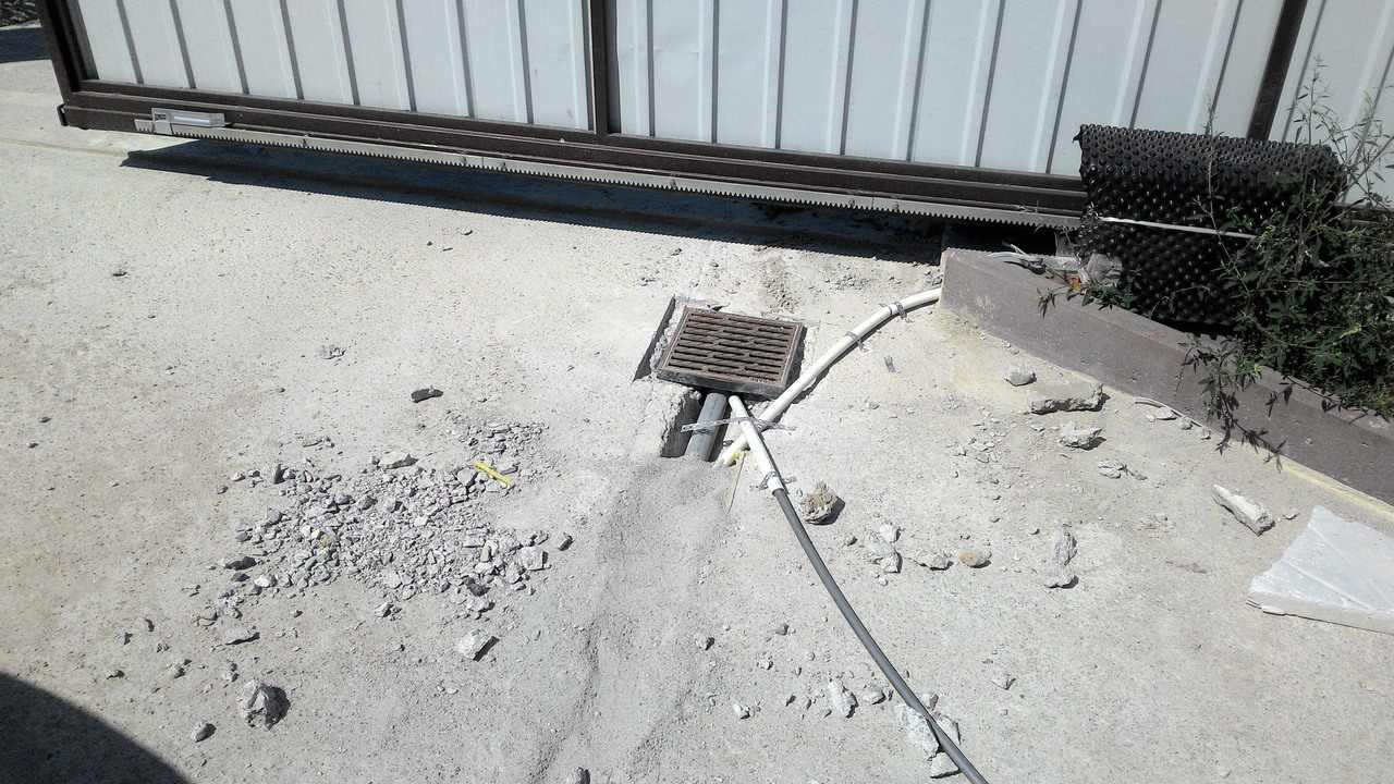

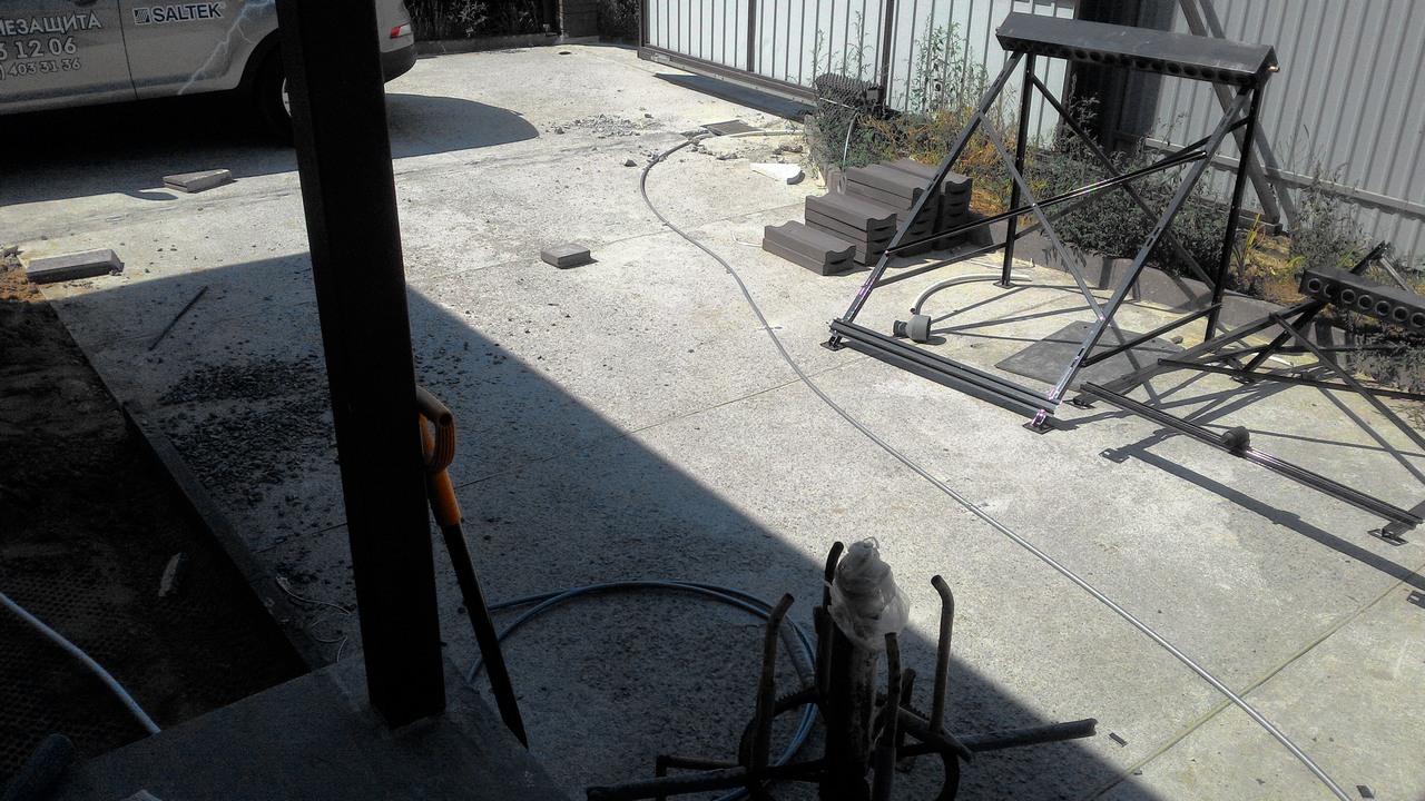

goga777 Опубліковано: 7 липня 2015 Автор Поділитись Опубліковано: 7 липня 2015 (змінено) Так как на парковке уровень поднимется на 10 см, то самое время уложить трубы, которые не предусмотрел при проектировании, также ликвидировать маленькие косячки с электричеством и водой. Катушка уважаемого Dmode выручает(на первом фото), после монтажа автополива буду возвращать. ОООчень полезная вещь это закладные трубы из котельной на улицу, спроектированные с запасом. Добавил маленькую историю жизни закладных 8-) Змінено 7 липня 2015 користувачем goga777 4 Посилання на коментар Поділитися на інших сайтах More sharing options...

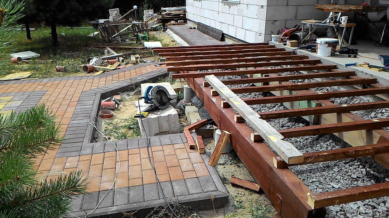

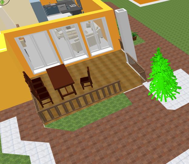

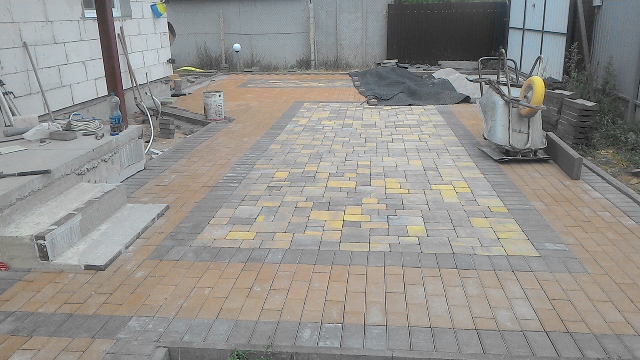

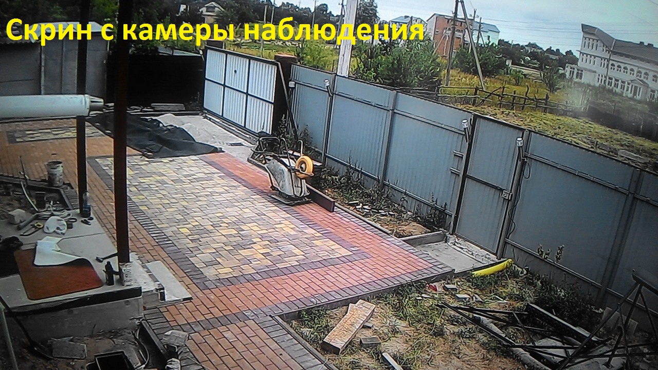

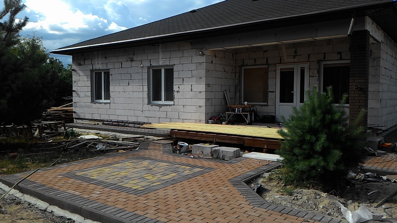

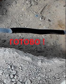

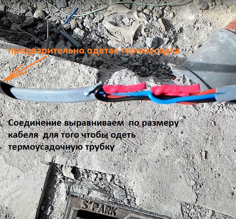

goga777 Опубліковано: 12 липня 2015 Автор Поділитись Опубліковано: 12 липня 2015 В процессе работ неизбежны различные повреждения ранее уложенных сетей. Так вот при подготовке места для установки поребрика был перерезан кабель освещения. На фото маленький мастер класс по его востановлению. Сразу скажу что термоусадочную трубку лучше использовать с клеевым составом, который предварительно нанесен на ее внутреннюю поверхность, у меня под рукой не оказалось, посему простая. Усадка происходит, как понятно из названия, за счет повышеной температуры, в моем случае это промышленный фен. Укладка плитки продолжается, результат радует. Привез немного деревяшек чтобы придать крыльцу и террасе заонченый вид. Наверное сам сделаю, столяр оценил работу в 450 долл. 2 Посилання на коментар Поділитися на інших сайтах More sharing options...
poisonik Опубліковано: 12 липня 2015 Поділитись Опубліковано: 12 липня 2015 В процессе работ неизбежны различные повреждения ранее уложенных сетей. Так вот при подготовке места для установки поребрика был перерезан кабель освещения. На фото маленький мастер класс по его востановлению. Сразу скажу что термоусадочную трубку лучше использовать с клеевым составом, который предварительно нанесен на ее внутреннюю поверхность, у меня под рукой не оказалось, посему простая. Усадка происходит, как понятно из названия, за счет повышеной температуры, в моем случае это промышленный фен. Укладка плитки продолжается, результат радует. Привез немного деревяшек чтобы придать крыльцу и террасе заонченый вид. Наверное сам сделаю, столяр оценил работу в 450 долл. А наброски какая терраса будет в итоге уже есть? Посилання на коментар Поділитися на інших сайтах More sharing options...

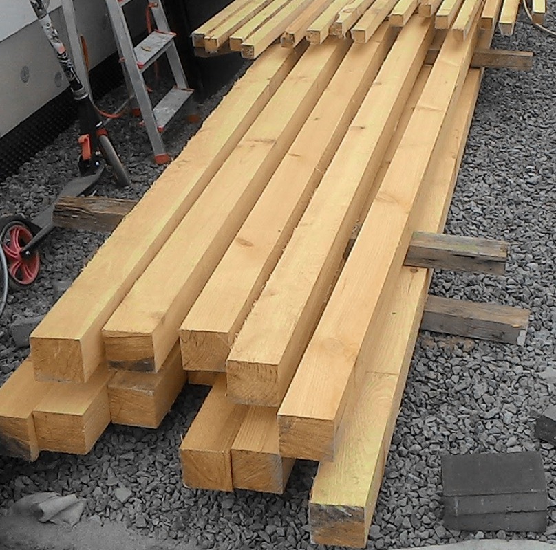

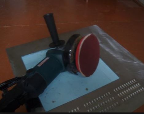

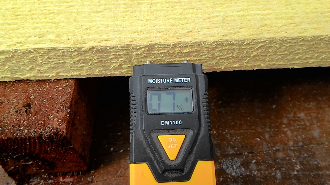

goga777 Опубліковано: 13 липня 2015 Автор Поділитись Опубліковано: 13 липня 2015 Как показал влагомер свежепил (брус 100х100) имеет влажность 17%, а вот доска забора, пролежавшая 8 месяцев на улице 7% Доска, которую планирую положить на пол это обычная сухая сосна. Покрывать думаю террасным мслом Альпина от капарол. Коричневого нет поэтому в масло немного добавлю пигмента "красное дерево" Она не строганая, поэтому прийдется хорошенько поработать с ее шлифованием. Данную процедуру думаю выполнять 125 болгаркой и шлифовальным кругом. 4 Посилання на коментар Поділитися на інших сайтах More sharing options...
AНДРЮША Опубліковано: 13 липня 2015 Поділитись Опубліковано: 13 липня 2015 Я на болгарку ставил щетку металлическую в виде чашки. Хорошо делает грубую обработку, потом наждаком. Посилання на коментар Поділитися на інших сайтах More sharing options...
sov1178 Опубліковано: 13 липня 2015 Поділитись Опубліковано: 13 липня 2015 Как показал влагомер свежепил (брус 100х100) имеет влажность 17%, а вот доска забора, пролежавшая 8 месяцев на улице 7% Брешет он Посилання на коментар Поділитися на інших сайтах More sharing options...
Татьяна5 Опубліковано: 13 липня 2015 Поділитись Опубліковано: 13 липня 2015 Брешет он Неа, у меня сейчас те же показатели. Посилання на коментар Поділитися на інших сайтах More sharing options...
sov1178 Опубліковано: 13 липня 2015 Поділитись Опубліковано: 13 липня 2015 у меня сейчас те же показатели. А если распилить и в серединке померять? ;) Посилання на коментар Поділитися на інших сайтах More sharing options...
Татьяна5 Опубліковано: 13 липня 2015 Поділитись Опубліковано: 13 липня 2015 А если распилить и в серединке померять? ;) именно так и надо делать , в моем случае была серединка бруса 150х150 1 Посилання на коментар Поділитися на інших сайтах More sharing options...
goga777 Опубліковано: 13 липня 2015 Автор Поділитись Опубліковано: 13 липня 2015 Ув. Татьяна5 а саморезы на заборе то на месте Добавлено через 11 минут А если распилить и в серединке померять? именно так и надо делать , в моем случае была серединка бруса 150х150 согласен так и делал Посилання на коментар Поділитися на інших сайтах More sharing options...
blacktigra Опубліковано: 13 липня 2015 Поділитись Опубліковано: 13 липня 2015 Ув. Татьяна5 а саморезы на заборе то на месте А Таня грозилась их украсть? :D Мои тоже на месте вроде были, а как стал откручивать - половину порвало. Посилання на коментар Поділитися на інших сайтах More sharing options...
Татьяна5 Опубліковано: 13 липня 2015 Поділитись Опубліковано: 13 липня 2015 Ув. Татьяна5 а саморезы на заборе то на месте Добавлено через 11 минут согласен так и делал Ничего, ещё не весна ))), весною и бум смотреть на саморезы )) 1 Посилання на коментар Поділитися на інших сайтах More sharing options...
