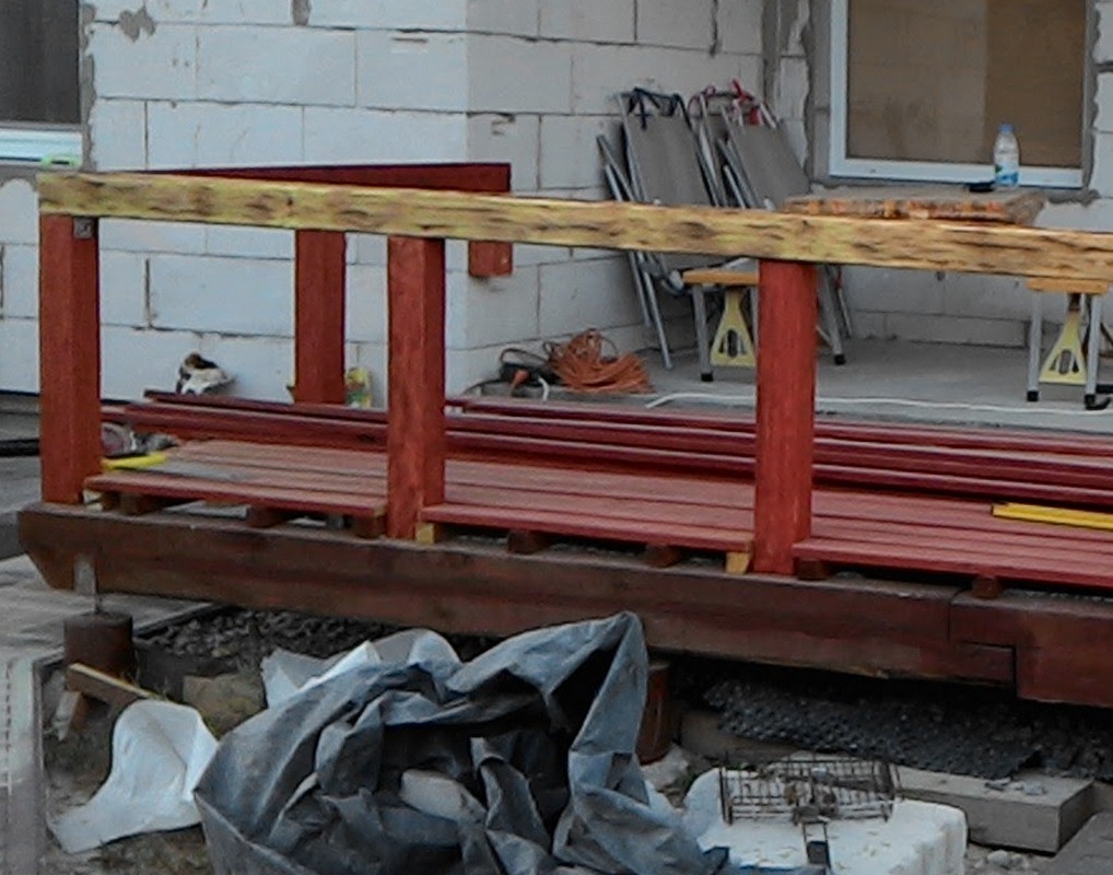

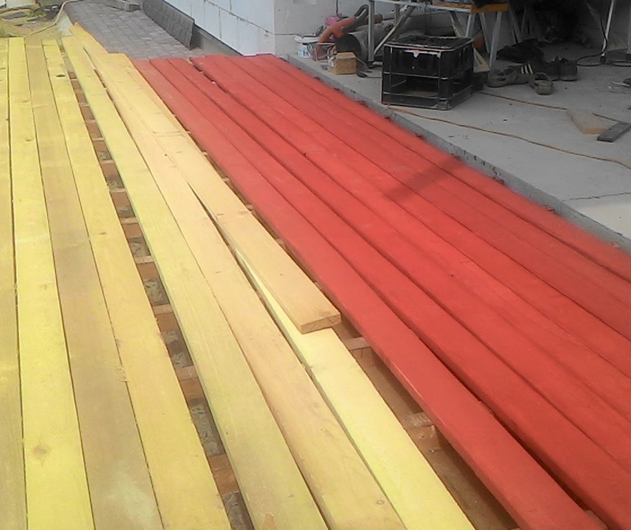

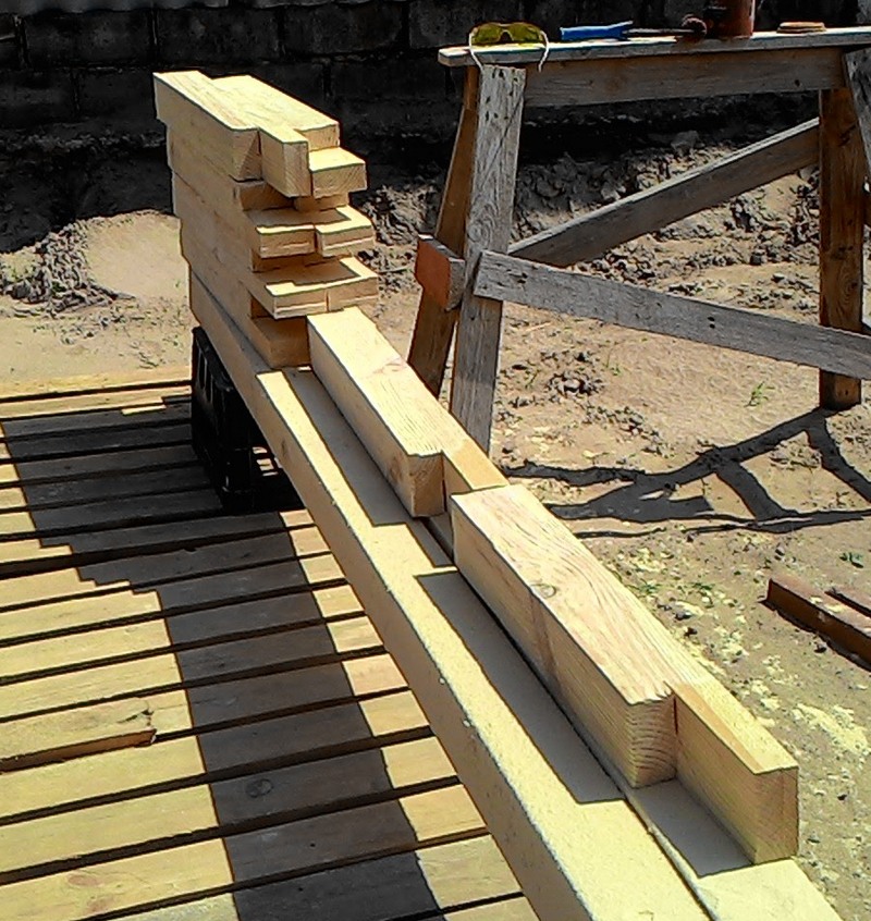

На террасе пол буду делать из сосновых сухих досок + террасное масло альпина от капарол затонированое.

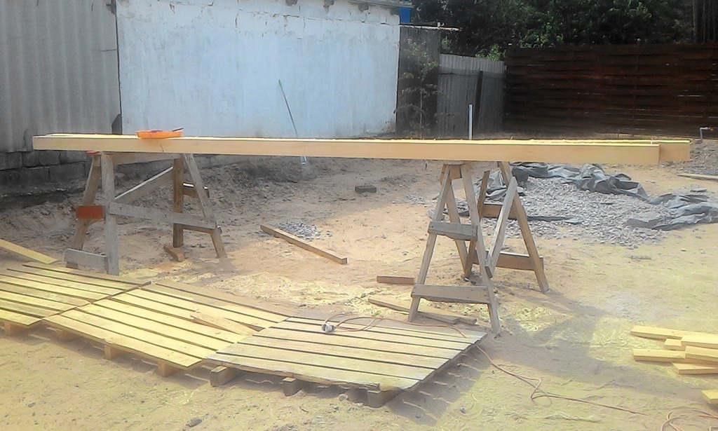

Соорудил небольшой верстачек для шлифования. Использую болгарку 125 с шлифовочным кругом. Первый проход 40 наждачкой, второй 240. Сделал первую выкраску, вторую буду делать после того как постелю.
Цвет доски получается красный? Или эти красные доски не на террасу?
Верно, цвет красное дерево,после второй покраски будет темнее. Пестровато, но пара месяцев и солнышко сделает свое дело
Обычно под масло мельче 180 шлифовать не рекомендуют. Встречал, что для улицы лучше остановится на 120. Объясняли чем мельче зерно, тем хуже впитывается масло, соответственно меньше глубина пропитки.
На своем опыте убедился, что там где пошлифовано 150 наждаком все в лучшей сохранности в сравнении с 320м...
  • Лайк 9
согласен, мелкая забивается пылью в момент, буквально пара досок мелкой шлифанул. А так 140 и хватит, кстати после покрытия маслом дска шлифованная 140 такая же гладкая что и шлифованная 240

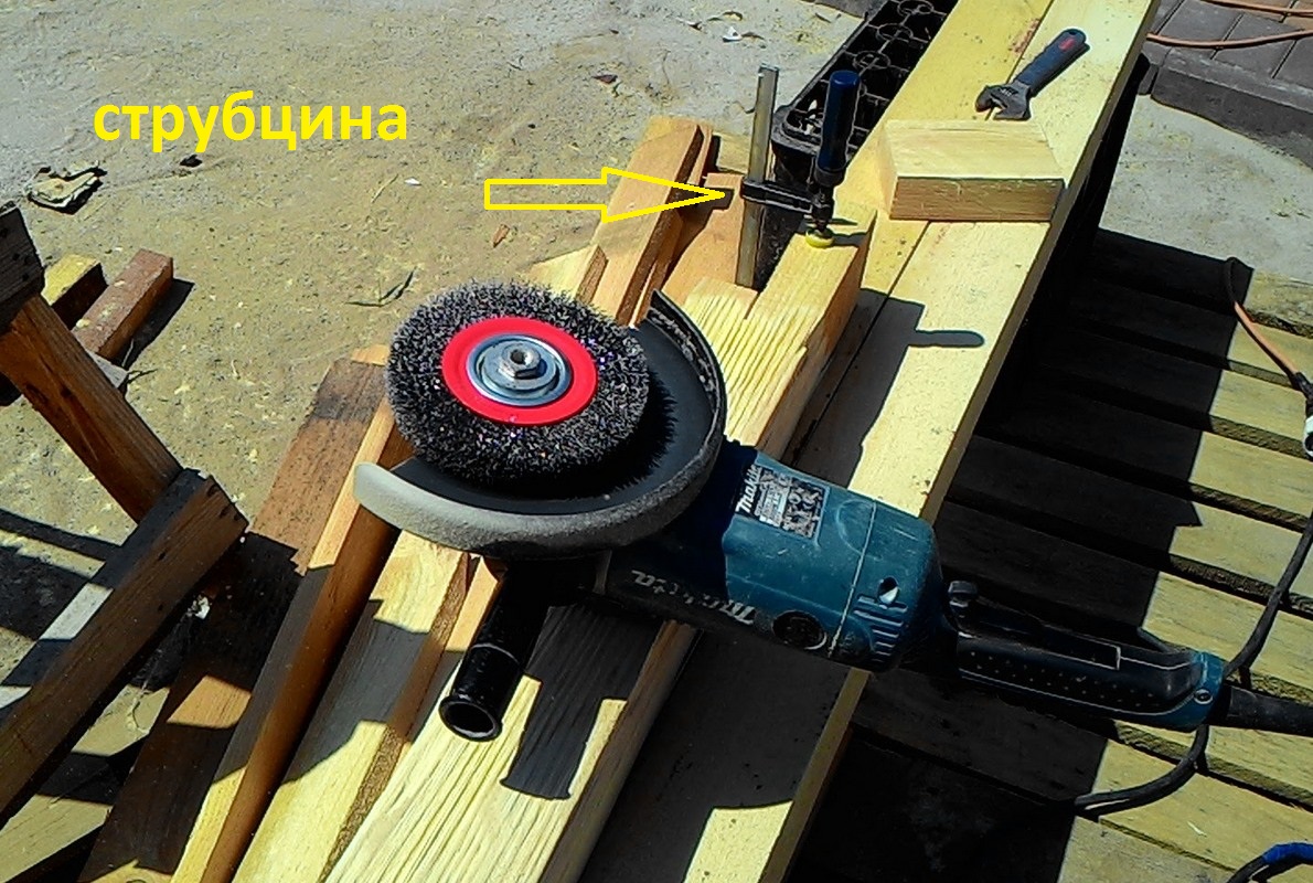

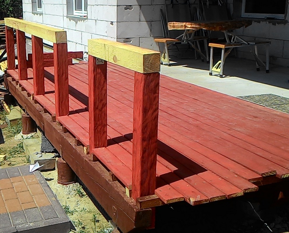

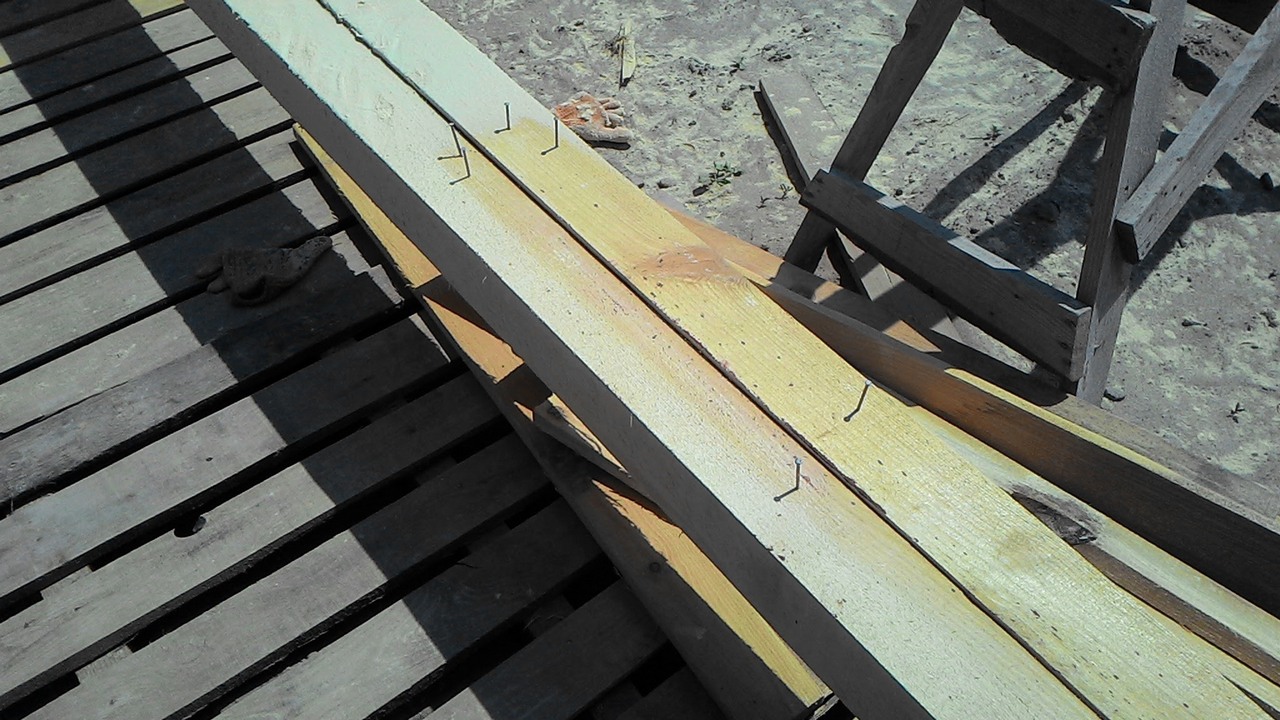

Брус для ограждения и поручней обрабатываю металлической щеткой. А именно щетка выбирает мягкую часть древесины, оставлля твердые части. Эффект старения, данный процесс называется, если не ошибаюсь барширование . При шлифовании столбиков сначала использовал струбцину, затем забил в брус контур из гвоздей, что значительно ускорило процесс. Мне нравиться.
Понемногу примеряю столбики к террасе.

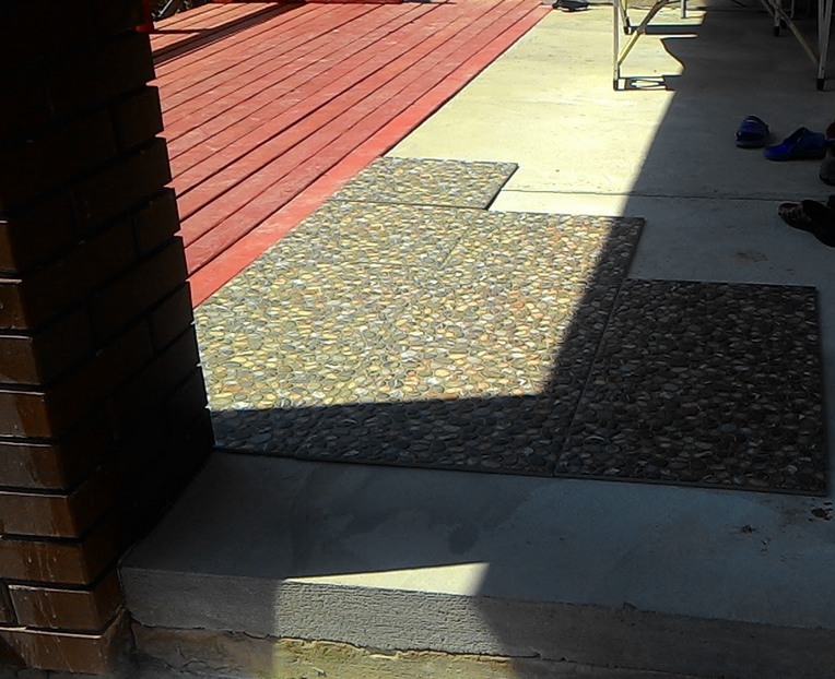

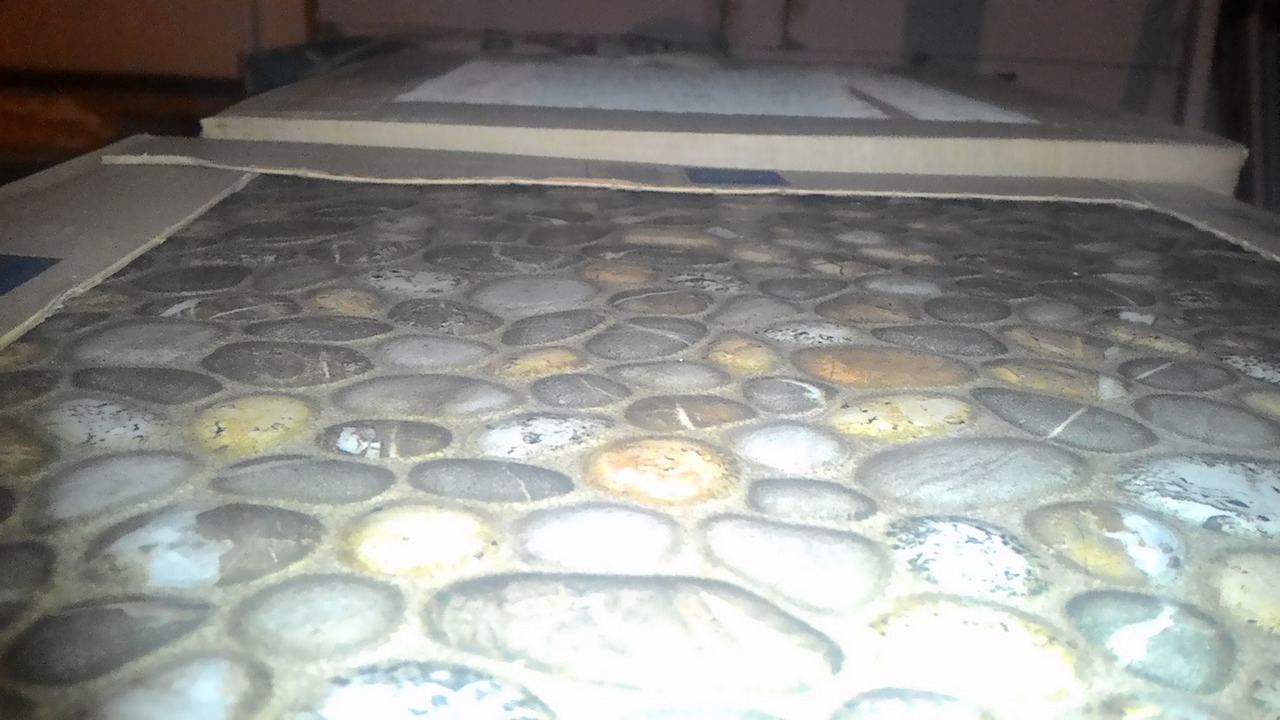

Также приобрели плиточку, примеряем.
  • Лайк 11
А что за плитка? Не будет скользой?
плитка отечественная, рельефная керамогранит сказали. Скользкой быть не должна, посмотрим.
Супруга говорит "шо на пляже"

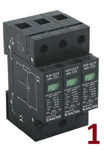

В соседней ветке интересуются УЗИП, которые я установил у себя. Дабы не флудить в чужой теме.
Опишу, агитировать никого не собираюсь, бизнес делаю в другом месте :).......итак.
1) УЗИП FLP-12,5 V/3 1+2 класс - 1 шт ввод в дом центральный щит
2) УЗИП для Ethernet Cat. 5e РОЕ - 3 шт видеонаблюдение, установлены в серверном ящике
3) УЗИП CZ-275 A 3 класс - 2 шт один в щите на линии скважинного насоса, второй в розетке возле AV стойки, еще такой планирую установить в розетку ветки холодильника.
FLP - 12.5 V/3 - 120.35 евро, или 2884,79 грн
CZ-275 A - 17.42 евро или 417,56 грн
могу своей скидкой поделиться :flag1:
А можна ще їхні ціни
это как по мне самое лучшее предложение по критерию цена/качество не только у нас а и в европе. Понятно что не может стоить 3 копейки. Для наглядности у меня есть раскуроченный УЗИП шнайдер и обо беттерман, так вот ни каких сравнений. На одном обьекте в селе Гора обо беттерман взорвался, весь щит черный. Но техника целая. Поставили салтек, все ОК, также ставили АВВ Weidmuller , феникс контакт, это все очень достойные производители. А вот если решили ставить аско или иек, или хакел или еще чего из подобного, то лучше уж ничего не лепите. ИМХО.

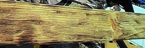

Перила дополнительно обрабатываю паяльной лампой. После чего они будут окрашены.

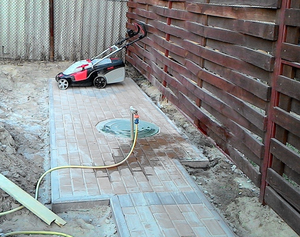

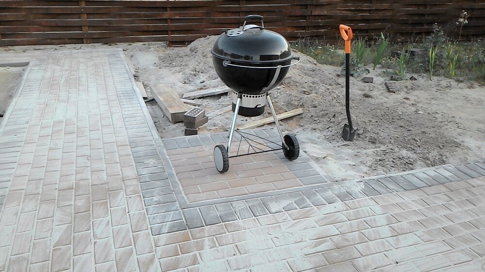

Плитки чуть осталось, поэтому изготовили парковку для газогокосилки и гриля. В месте где установлен гриль на фото я чуть позже буду строить тандыр.
goga777, скажите пожалуйста : швы между тротуарной плиткой засыпали чистым песком или песок+цемент?
песок чистый
вопрос рым гайка на 16 хауматч?
для сравнения балка обожженная и уже окрашеная....нравится больше без покраски, но "когда почки отвалились-уже поздно пить боржом"
А как планируете бороться в будущем с растительностью в швах ?
посмотрим, думаю не будет ее, только главное чтобы земля не попала туда. Пирог подложки более 20 см включая геотекстиль. Щебень, гранотсев, гарцовка.
Так дело не в том, что прорастет снизу. Семена сорняков ветром носит и они "приживаются" в песке между плиткой...
Как пиряне говорят......"будем решать проблемы по ходу их возникновения".
Линтур, Глифосат, Напалм, Раундап;)
