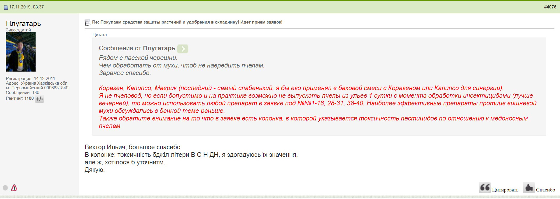

Про влияние на пчел во вложении (буквы из заявки по складчине на СЗР). Во втором файле про муху, но можете по поиску в теме на виноградном форуме поискать про самые эффективные препараты против оленки [spoiler=ссылка]forum.vinograd.info/showthread.php?p=1637639&highlight=%F2%EE%EA%F1%E8%F7%ED%B3%F1%F2%FC#post1637639
Заявка на СЗР_Ф.И.О._.xls

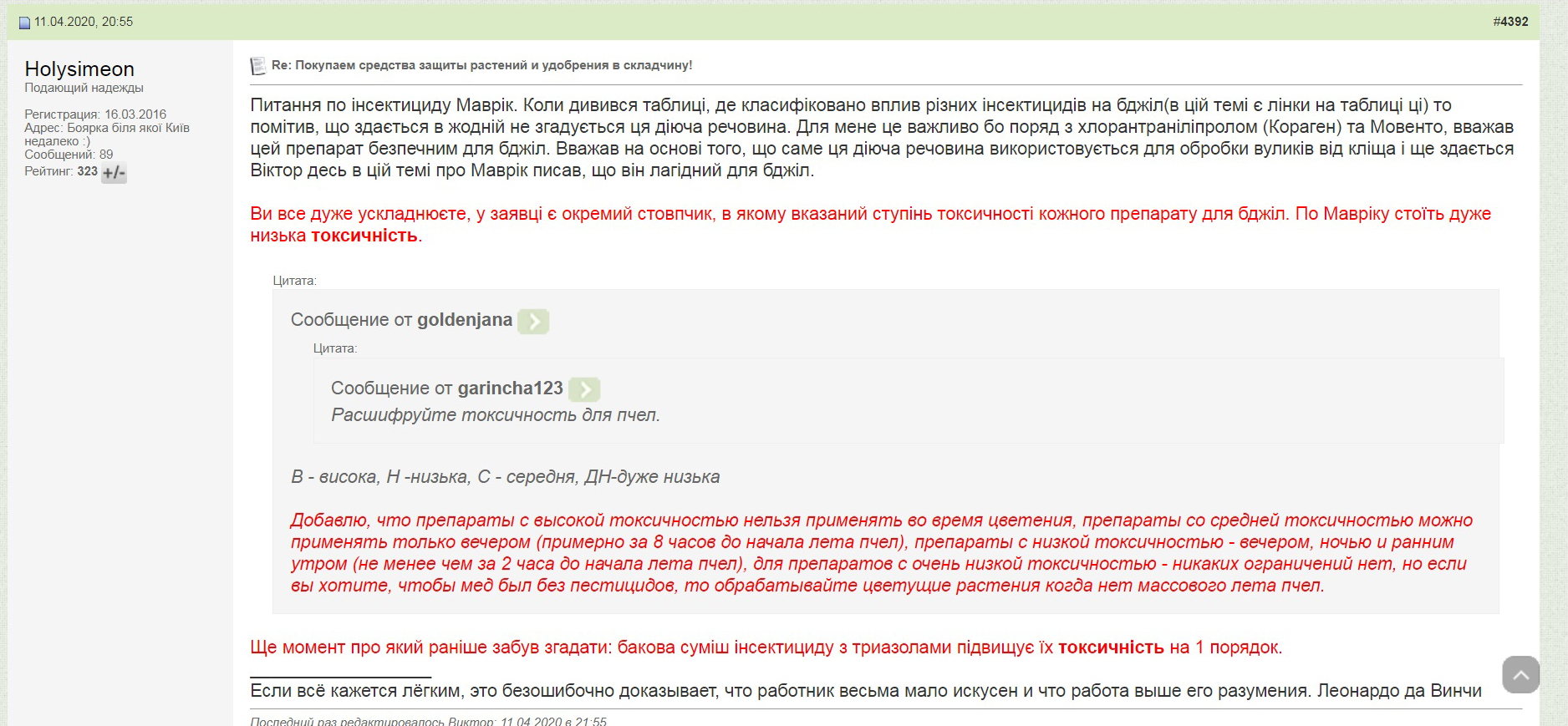

Хочу обратить внимание тех, кто не проверит (ради интереса)) степень токсичности по заявке(думаю, знаниям и опыту составлявшего ее человека можно доверять), что у Моспилана "средняя", у Калипсо "низкая", т.е. время обработки нужно учитывать.
Звичайно, є додаткові рекомендації по застосуванню. Але діюча речовина малотоксична саме для бджіл і його рекомендовано застосовувати в період цвітіння
