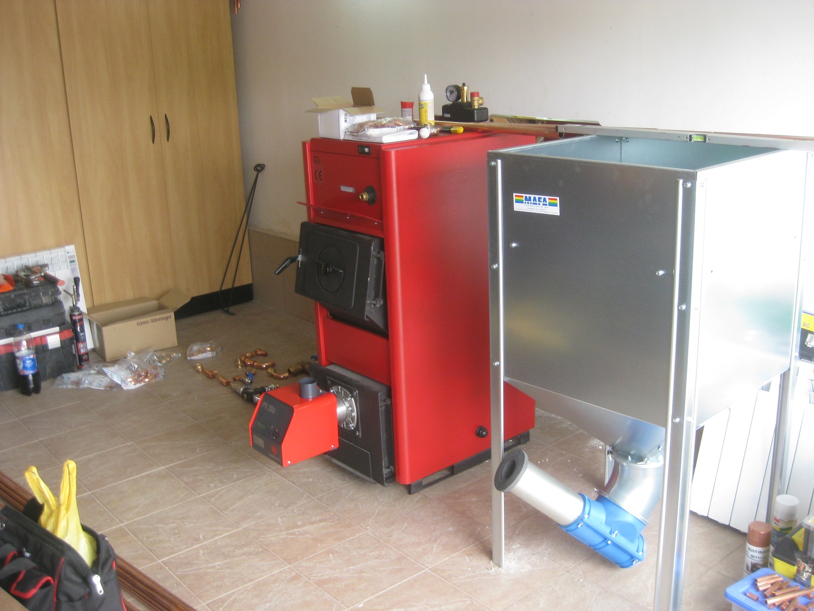

сейчас у меня цена 650-700грн за скл дуба с доставкой(в радиусе до 50км), цена эта до июня цена фиксированная, так как, с поставщиком контракт до выше упомянутого месяца, а там не знаю. так что есть смысл готовить сани летом. моё ИМХО на осень цена будет ~900 грн
В складометре где-то 500кг, 1кг дубовых дров по реальным экспериментам дает 2.65кВт*ч, т.е. за 650..700грн получаем 1325кВт*ч или 49..53коп/кВт*ч или 3.68..3.95грн/м3 в газовом эквиваленте. Т.е. при заготовке сейчас в следующем сезоне дрова будут давать выгоду при потреблении газа сверх 200м3/мес.
Если цена достигнет предполагаемых Вами 900грн, то получится 68коп/кВт*ч и 5.1грн/м3 соответственно. Т.е. зимой дрова станут дешевле при потреблении газа более 343м3/мес.
Если цена перейдет немного за тысячу смысла топить дровами в сравнении с газом даже при потреблении более 600м3/мес уже не будет.
Вот такие циферки...
P.S. А Вы оптимист в плане предполагаемой цены на дрова ;)
Могут популярны стать тепловые насосы. Простенькие - настенные сплиты воздух-воздух. 50 коп за кВт*ч тепла получится при цене электричества до +/- 1.70 гр. В плюсах- относительно легкая установка там где нужно. Например в гостиной и детской. У европейцев так часто вижу. Причем видно, что насосы-кондиционеры понатыкали уже потом.

Не забудьте к цене дров добивить цену возни с ТТ котлом. Я, например, легко готов отдать 50 гривен в день, чтобы вокруг него не плясать. А тогда и газ по 7.20 нормально :)
1-2 рази на день завантажити дрова в котел, це "плясати"? Ну не знаю... може це і важко, але я люблю вогонь. Ну то я зараз так міркую, поки система опалення не змонтована, а там життя покаже.
Для твердопаливних котлів не рекомендують використовувати дрова хвойних порід. Я зараз замислився над перевагами/недоліками менушні з дровами у порівнянні з використанням топливніх брикетів RUF. Але виробники цих брикетів пишуть, що вони переважним чином зроблені з соснової тирси... і виходить, що для твердопаливних котлів їх краще не використовувати. Так я розумію?
С обычным Т.Т. котлом цифры немного другие. "завантажити" нужно каждые 2-3 часа.
Ну це явно не мій випадок, яж "ман'ячу" з не дешевим котлом, теплоакумулятором (переконали, Ви в тому числі) та таким іншим. Доречі про паливні брикети RUF - у вас такі в гаражі складовані, а що скажете на предлмет того, що вони з соснової тирси пресуються, а сосна нібито не рекомендована в якості палива?
Я в гробу видал эти пляски. Скорее сделаю, как в доме у знакомого немца. Отопление на Оил (печное топливо, то бишь хреновая соляра). Кстати по 0.8 евро за литр. Залил несколько тонн в бак. На всю зиму. Котел с обычной водяной системой отопления. Термоголовками накручено на 15 градусов. Считайте как аналог 200 кубов газа. А в центре дома - у него получилось на входе в гостинную в коридоре - камин-буржуйка. В результате бегать никуда не нужно. Заходя после работы в дом берет дровишек из-под навеса. И в течение вечера подкидывает. Лег спать - похолодало. Утром вскочил - если бегом на работу, то и не затапливает. Конечно не бог весть какая точность, но все просто, надежно и не нужно топать в котельную. А только на дровах жить - хай меня ранят. Разве что огромный котел и к нему огромный ТА, чтобы раз закинул и дальше все само.

И такие знакомые есть. Но у них свой лес. Все не спрошу как это им так подфартило. Но на дровах там очень много кто плотно сидит. Да и как иначе? ТН появились недавно, магистрального газа в частном секторе нет, LPG, Oil, пеллеты удобно в управлении, но сильно недешево. И в какой-то момент киевская цена дров сравнялась с европейской. Я хорошо запомнил. В Словении 40 евро, в Киеве в гривне то же самое. Но потом у нас резко подешевело :).
Пока, исходя из сегодняшних сведений, газ.
Мне лично, кажется, особенно для тех, кто еще не тянул к дому газ. Пеллетный котел и послать их всех подальше.
вот здесь я тебя поддержу, вместо того, чтобы тянуть газ по цене пеллетного котла я бы лучше прикупил себе этот пеллетник....
Мне даже на объектах в работе с ТТ котлами и буферами реально лень тягаться с дровами чтобы было тепло жить, а у себя в доме я это вижу в страшном сне...
Если газа нет, то без вариантов. Хотя по безгеморойности пелеты, все-таки, не газ.
Но ща народ расскажет, какой это кайф с утра куб-другой поколоть :).
З моєї точки зору пелети - то є теж не надійно в плані постачання. Сьогодні вони є, а завтра? З піролізником чи звичайним твердопаливним котлом питання з паливом вирішуються простіше. Комфорт використання звичайно не такий як у газового чи пелетного, але при великій камері завантаження палива та ТА може бути прийнятно... ну я сподіваюсь на це. Газ можу підключити, ціна питання десь $2K, але дуже хочеться послати всіх подалі. Тому піролізник + ТА ну і електротен в ТА, на всяк випадок.
И для Вас есть пеллетники, комбинированные. Это Т.Т. котел в котором стоит пелетная горелка. Ее можно вынуть и топить дровами.
