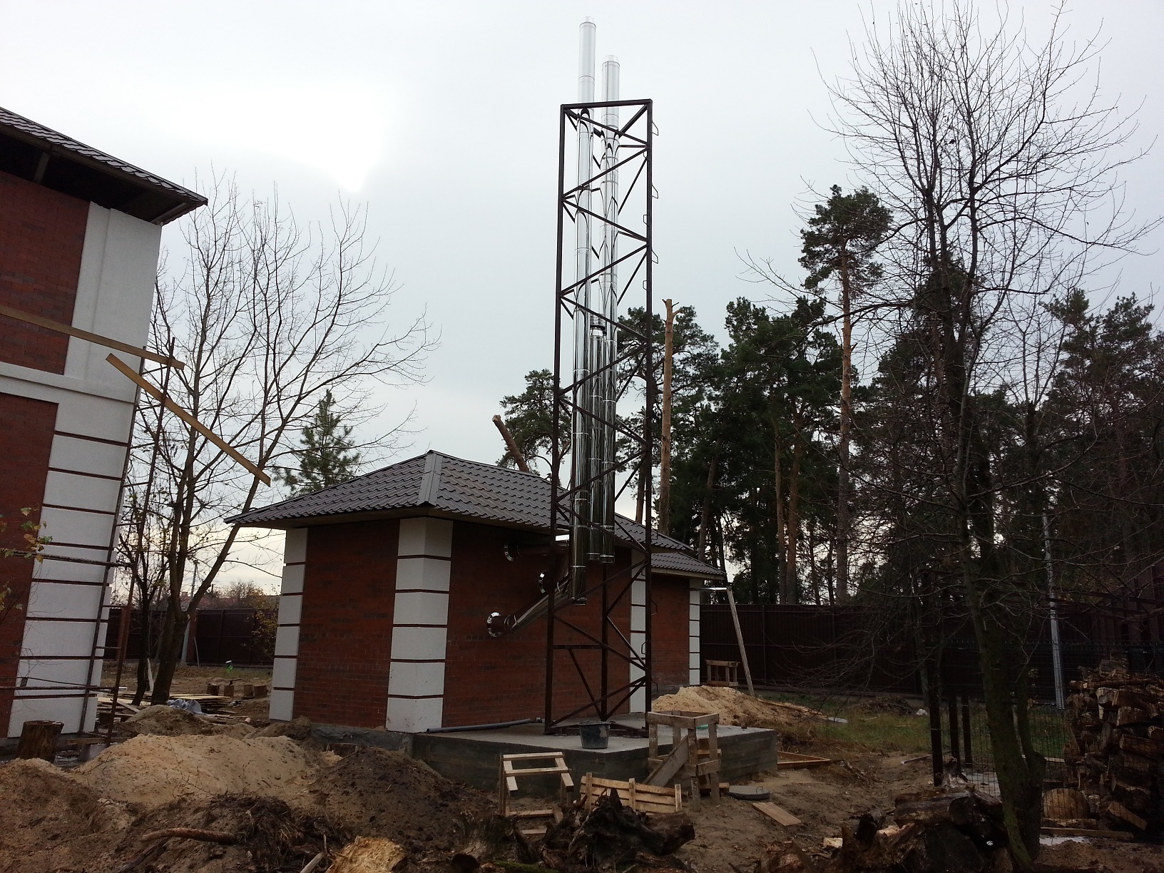

Все внимательно смотрим, это дымоходы для Т.Т. и газового котлов. (сосед сюда не пролазит).
А там три димарі, один маленький з волпером. І дивно, що ніхто не ставить шибер (дросельну заслінку) на димоход твердопаливного котла. Розробник котлів СТС рекомендує це робити.
Маленький это не дымоход, это вентиляция.
В газовых котельных свыше 100 кВт. там свои заморочки.
Может это в тех моделях СТС где стоят дымососы?Ведь они когда не работают,то чуток зажимают тягу из-за своей конструкции.
