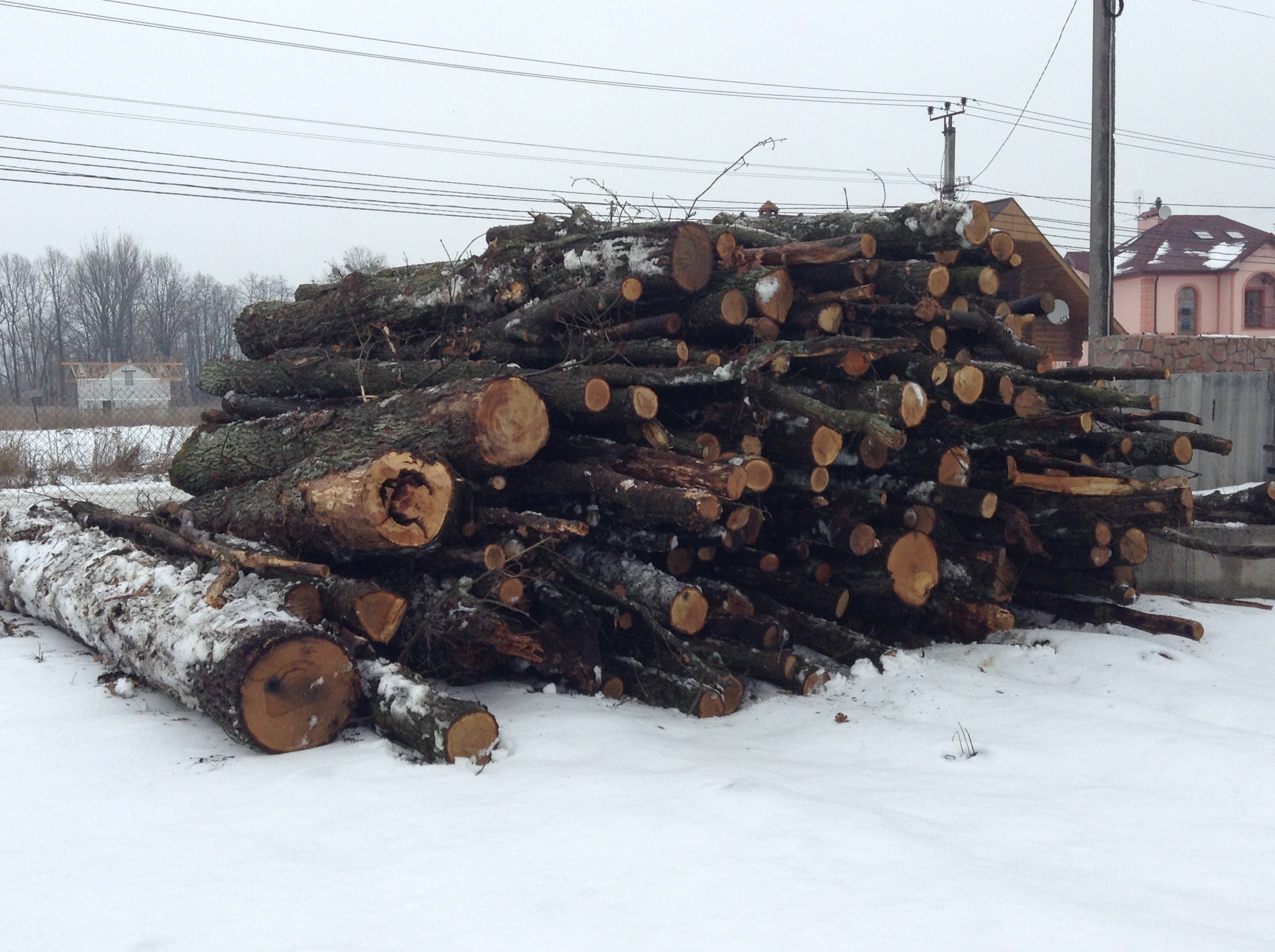

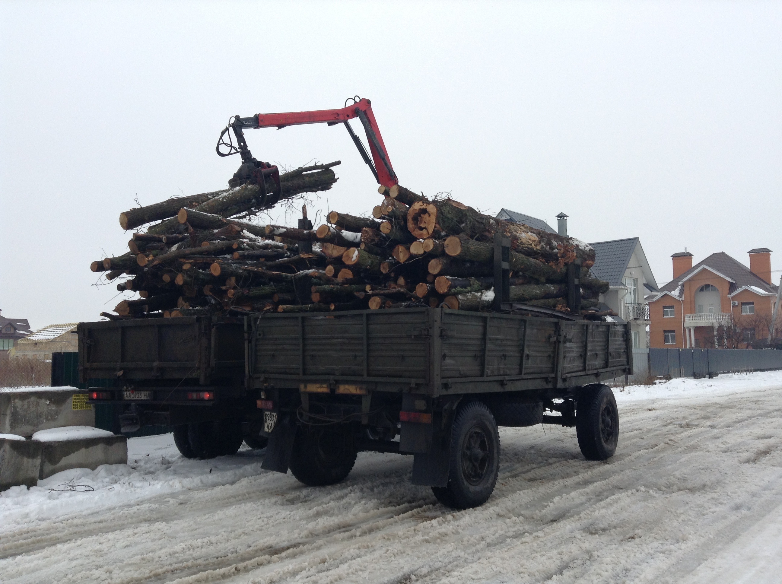

Walduk! Опубліковано: 20 лютого 2015 Автор Поділитись Опубліковано: 20 лютого 2015 И сколько с\метров в машине ... ? 20 складометров по документам 3 Посилання на коментар Поділитися на інших сайтах More sharing options...
2234424 Опубліковано: 20 лютого 2015 Поділитись Опубліковано: 20 лютого 2015 20 складометров по документам Супер. Правильное решение вложиться в дрова, они тем временем высохнут. Вообще запас дров это классно. Я себе заказал тоже прицеп, обещают 8 складометров за 1600 привезти (для народа вроде по 1900 возят сейчас). Но пока не привезут я не загадываю, могут же и 1900 как со всех попросить. Дрова обещают дуб и граб, часть сухостоя, часть живого (все прошлые разы так и возили). Область Черкасская если что. 1 Посилання на коментар Поділитися на інших сайтах More sharing options...

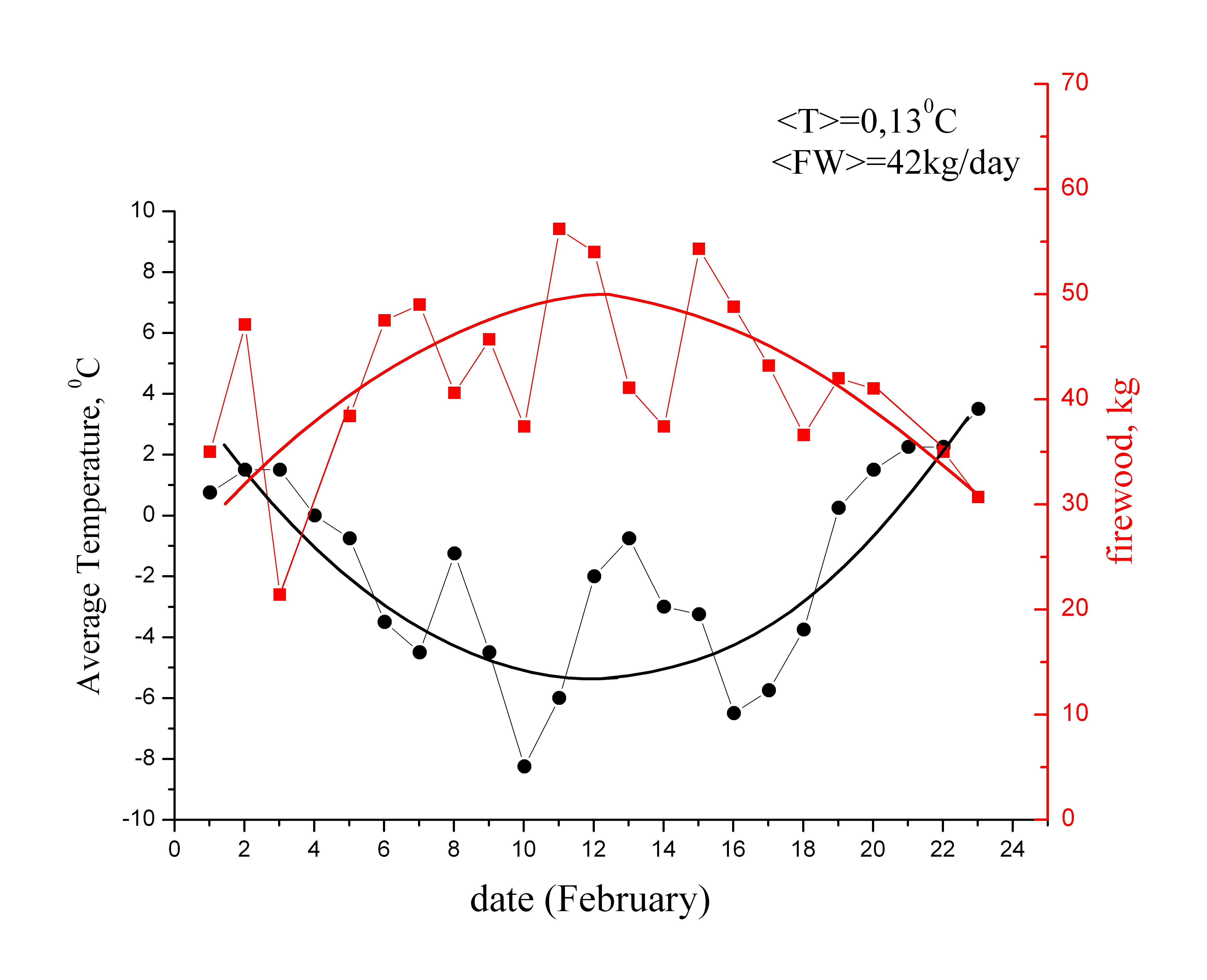

Walduk! Опубліковано: 24 лютого 2015 Автор Поділитись Опубліковано: 24 лютого 2015 Если кому интересно спрогнозировать сколько дров нужно на отопление, и выгодно это или нет.. (Напомню дом 150м2 среднеутеплен) За Ферваль месяц 1-23.02.15 спалено 882кг дров = 1,95складометра=2337КВт/ч тепла при средней температуре на улице <T>=0,13градуса Если брать дрова по 550грн/скл.м то 1кВт=0,46грн - при нынешней цене газа дровами топить совсем не выгодно! При прогнозируемой цене на газ (нижняя категория) 3,6грн/м3 (0,45грн/кВт) - один в один 5 Посилання на коментар Поділитися на інших сайтах More sharing options...
Сергей 31 Опубліковано: 24 лютого 2015 Поділитись Опубліковано: 24 лютого 2015 20 складометров по документам Если кому интересно Я извиняю, но мне интересно: кто теперь все это попилит и поколит? Хотя, 20 с/метров это всего 5 дневная норма в ГУЛАГЕ 5 Посилання на коментар Поділитися на інших сайтах More sharing options...
sov1178 Опубліковано: 24 лютого 2015 Поділитись Опубліковано: 24 лютого 2015 За Ферваль месяц 1-23.02.15 спалено 882кг дров = 1,95складометра=2337КВт/ч тепла при средней температуре на улице <T>=0,13градуса Если брать дрова по 550грн/скл.м то 1кВт=0,46грн - при нынешней цене газа дровами топить совсем не выгодно! При прогнозируемой цене на газ (нижняя категория) 3,6грн/м3 (0,45грн/кВт) - один в один А почему эл-вом не дотапливаетесь (чтобы выбирать 800кВт*ч)? Посилання на коментар Поділитися на інших сайтах More sharing options...
Walduk! Опубліковано: 24 лютого 2015 Автор Поділитись Опубліковано: 24 лютого 2015 А почему эл-вом не дотапливаетесь (чтобы выбирать 800кВт*ч)? Во первых для чистоты эксперимента, а во вторых мне дрова обходятся значительно дешевле чем рыночная стоимость. Электричеством удобно поддерживать температуру когда за бортом -15, тогда емкости ТА на ночь не хватает и электричество выручает. Эта зима относительно теплая Добавлено через 1 минуту Я извиняю, но мне интересно: кто теперь все это попилит и поколит? Хотя, 20 с/метров это всего 5 дневная норма в ГУЛАГЕ Будет у меня утренняя зарядка 3 Посилання на коментар Поділитися на інших сайтах More sharing options...
sov1178 Опубліковано: 24 лютого 2015 Поділитись Опубліковано: 24 лютого 2015 Во первых для чистоты эксперимента, а во вторых мне дрова обходятся значительно дешевле чем рыночная стоимость. Электричеством удобно поддерживать температуру когда за бортом -15, тогда емкости ТА на ночь не хватает и электричество выручает. Понятно, у меня дешевле эл-во (ну пока до 800кВт*ч), а эл. котел наоборот удобно когда тепло, чтобы пеллетник на минимуме или в "старт-стопе" не гонять. Посилання на коментар Поділитися на інших сайтах More sharing options...

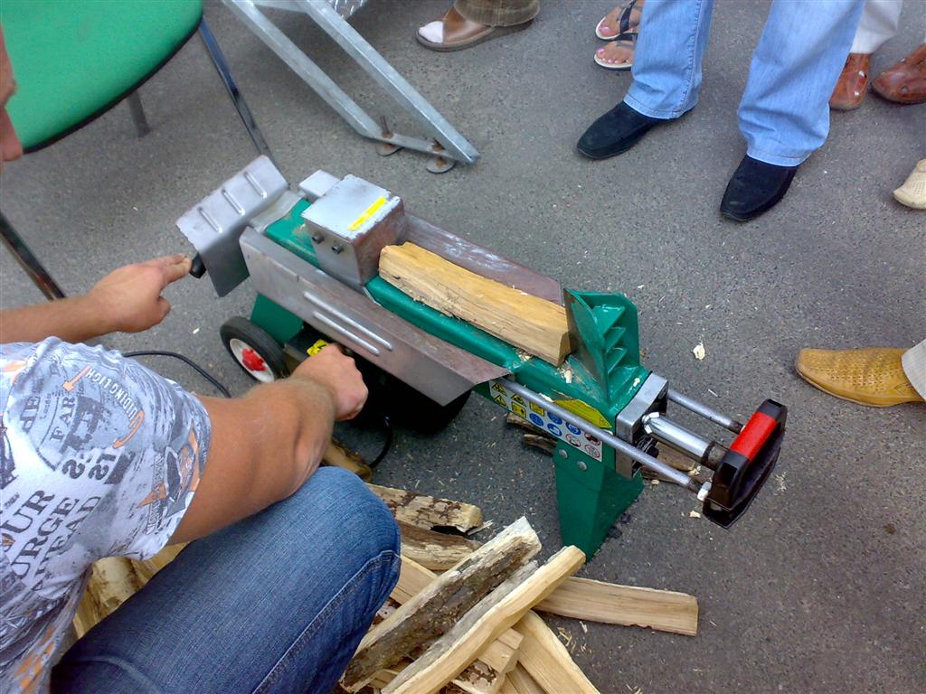

Сергей 31 Опубліковано: 24 лютого 2015 Поділитись Опубліковано: 24 лютого 2015 там чтоб попилить надо бензина по 23 грн литр много спалить, плюс масло двухтактного, а еще пару цепей импортных, за валюту покупаемых, орегновских сточить и шину угандошить, но то такое.. Ну....., а я о чем!!!! Плюс к этому хорошо бы иметь вот такой колун. 1 Посилання на коментар Поділитися на інших сайтах More sharing options...

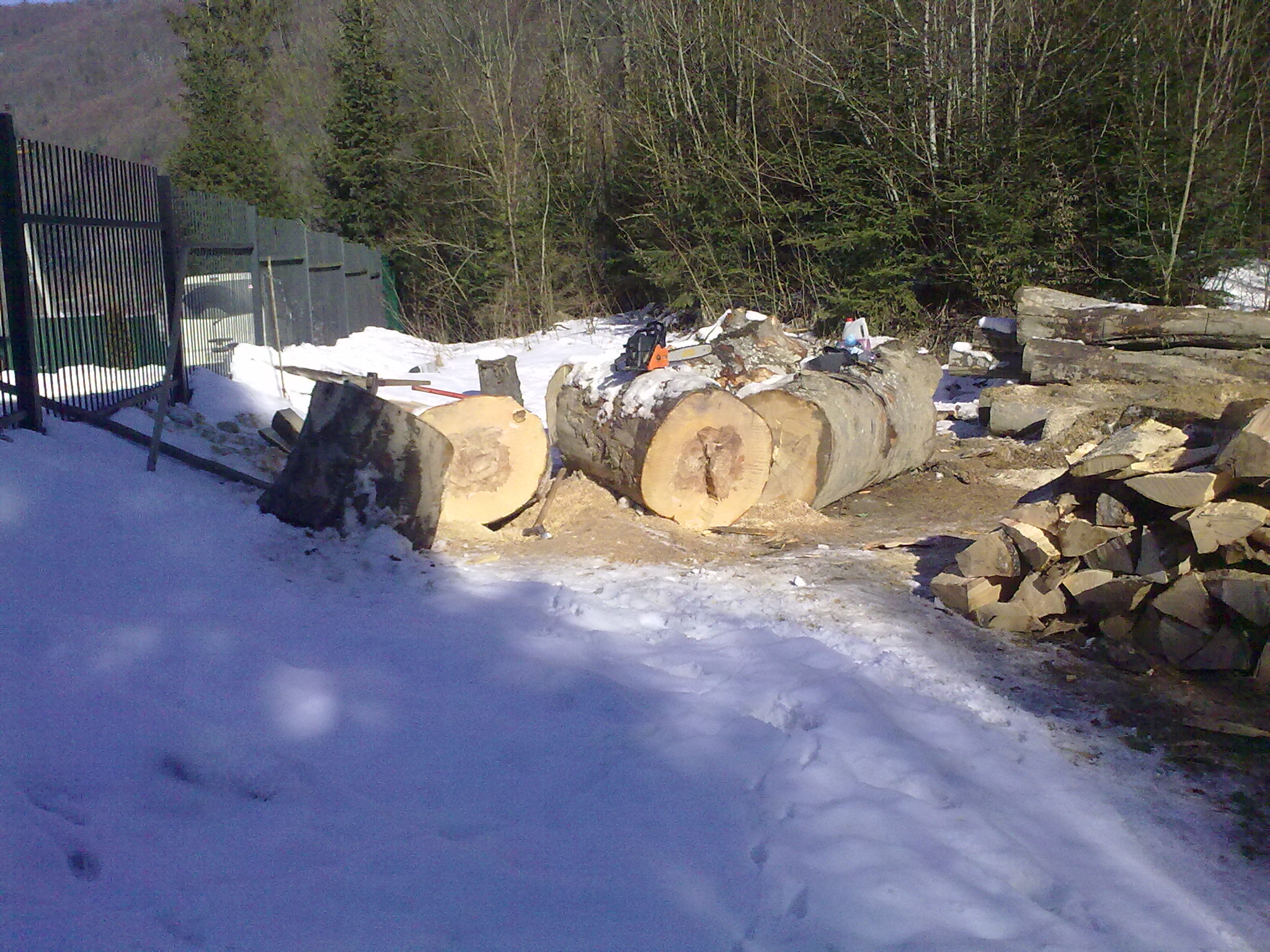

Vit3f Опубліковано: 24 лютого 2015 Поділитись Опубліковано: 24 лютого 2015 Ну....., а я о чем!!!! Плюс к этому хорошо бы иметь вот такой колун. Мелковато крошит;) А такие чем? Посилання на коментар Поділитися на інших сайтах More sharing options...
Телесистемы Опубліковано: 24 лютого 2015 Поділитись Опубліковано: 24 лютого 2015 Ну....., а я о чем!!!! Плюс к этому хорошо бы иметь вот такой колун. и топорик фискарс - оч хорошо колет. вообще вспомнилось как я в беличанский лес (тут поблизости) ездил по дрОва для тт котла на 170м2 засрал и зацарапал багажник спалил литров бенза чтобы подвезти спалил полканистры бенза и масла чтобы напилить цепь сточил шину заклинило сломал ручку колуна сломал ручку топора выточил новую ручку для колуна купил фискарс спалил все,что заготавливал 4 дня за месяц. вообще, вспоминая жизнь на тт топливе, приходят на ум слова из песни: "это не я имею машинудом , это дом имеет меня" ) 5 Посилання на коментар Поділитися на інших сайтах More sharing options...
Сергей 31 Опубліковано: 24 лютого 2015 Поділитись Опубліковано: 24 лютого 2015 А такие чем? Не не не. Такие это "Walduk!" утром на зарядку. 1 Посилання на коментар Поділитися на інших сайтах More sharing options...
Vit3f Опубліковано: 24 лютого 2015 Поділитись Опубліковано: 24 лютого 2015 Не не не. Такие это "Walduk!" утром на зарядку. А у нас дядя Коля этим развлекается, три пилы (китайские правда) уграл уже, говорю ты их хоть заводиш:D., а он говорит не я ими колю. 3 Посилання на коментар Поділитися на інших сайтах More sharing options...
Walduk! Опубліковано: 24 лютого 2015 Автор Поділитись Опубліковано: 24 лютого 2015 А такие чем? Есть проверенный способ, берете клин а лучше 2 и кувалду побольше. Расколоть можно все Посилання на коментар Поділитися на інших сайтах More sharing options...
Vit3f Опубліковано: 24 лютого 2015 Поділитись Опубліковано: 24 лютого 2015 Есть проверенный способ, берете клин а лучше 2 и кувалду побольше. Расколоть можно все Дядя Коля и клин в блины на этих дровах превращает и от кувалды тоже блин остается, жаль не сфоткал, то еще зрелище. Ех а были раньше кузнецы в Закарпатье, а теперь инструменты только китайские с Эпицентра, на больше бюджета не дают. По теме кстати: завезли на выходные машину отходов с мебельной фабрики, сухие буковые обрезки, и получили на выходе температуру +65-75 *С. А народ все на котлы грешил, да нефиг свежеспиленными дровами топить, теми что дядя Коля режет да колет. Через недельку сухие обещали завезти, как раз зима к заканчивается, можно сказать вовремя. Но в принципе можно сказать что перезимовали, с чем всех и поздравляю. Посилання на коментар Поділитися на інших сайтах More sharing options...
Сергей_84 Опубліковано: 24 лютого 2015 Поділитись Опубліковано: 24 лютого 2015 Есть проверенный способ, берете клин а лучше 2 и кувалду побольше. Расколоть можно все Вова , так смотрю на эту кучу и просто не могу не задать вопрос: " А оно того стоило, строить дом?" 1 Посилання на коментар Поділитися на інших сайтах More sharing options...
Walduk! Опубліковано: 24 лютого 2015 Автор Поділитись Опубліковано: 24 лютого 2015 Вова , так смотрю на эту кучу и просто не могу не задать вопрос: " А оно того стоило, строить дом?" Серега, поверь рубать дрова это не работа, это удовольствие! Это может быть отличная зарядка утром или способ "утомить" организм перед сном. Для меня рубка дров очень похожа на плавание, работают все мышцы, а мозг отдыхает 4 Посилання на коментар Поділитися на інших сайтах More sharing options...
Сергей_84 Опубліковано: 24 лютого 2015 Поділитись Опубліковано: 24 лютого 2015 Серега, поверь рубать дрова это не работа, это удовольствие! Это может быть отличная зарядка утром или способ "утомить" организм перед сном. Для меня рубка дров очень похожа на плавание, работают все мышцы, а мозг отдыхает Блин, я лентяй.... ты молодец, респект... Посилання на коментар Поділитися на інших сайтах More sharing options...
GoraKornev Опубліковано: 25 лютого 2015 Поділитись Опубліковано: 25 лютого 2015 Это может быть отличная зарядка утром или способ "утомить" организм перед сном. С отцом напилили поленья, сложили, накрыли, рубим утром чтобы до вечера хватило и вечером что бы до утра. По времени упражнение занимает 15-20 минут в зависимости от количества сучьев. Поленья с прямым волокном колоть одно удовольствие. А на счет 20 складометров, кучка не маленькая, но за 2-3 дня попилить на поленья можно при желании. За осень и зиму попилил приблизительно 9-10 тонн дерева, шину не угандошил, цепь жива. По расходу, бензина идет 0,5л, масла 20мл и масло для цепи обычный дизель 250мл на 400-500кг дерева. Современными пилами пилить одно удовольствие, это не УРАЛ-2Т-электрон весом 12,5кг, 4 часа беспрерывной работы уралом и руки 2 дня поднять не можешь. Посилання на коментар Поділитися на інших сайтах More sharing options...
