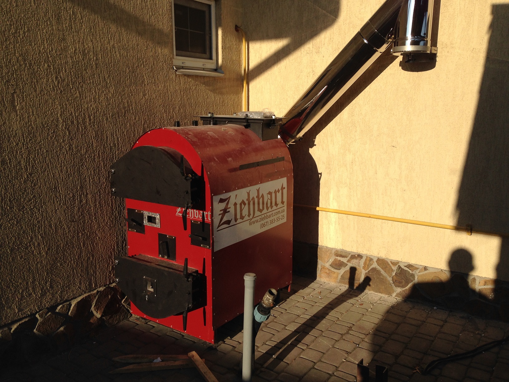

Есть такие.
Помню эту картинку :). Ценник совсем негуманный?
Есть такие, но меньше.

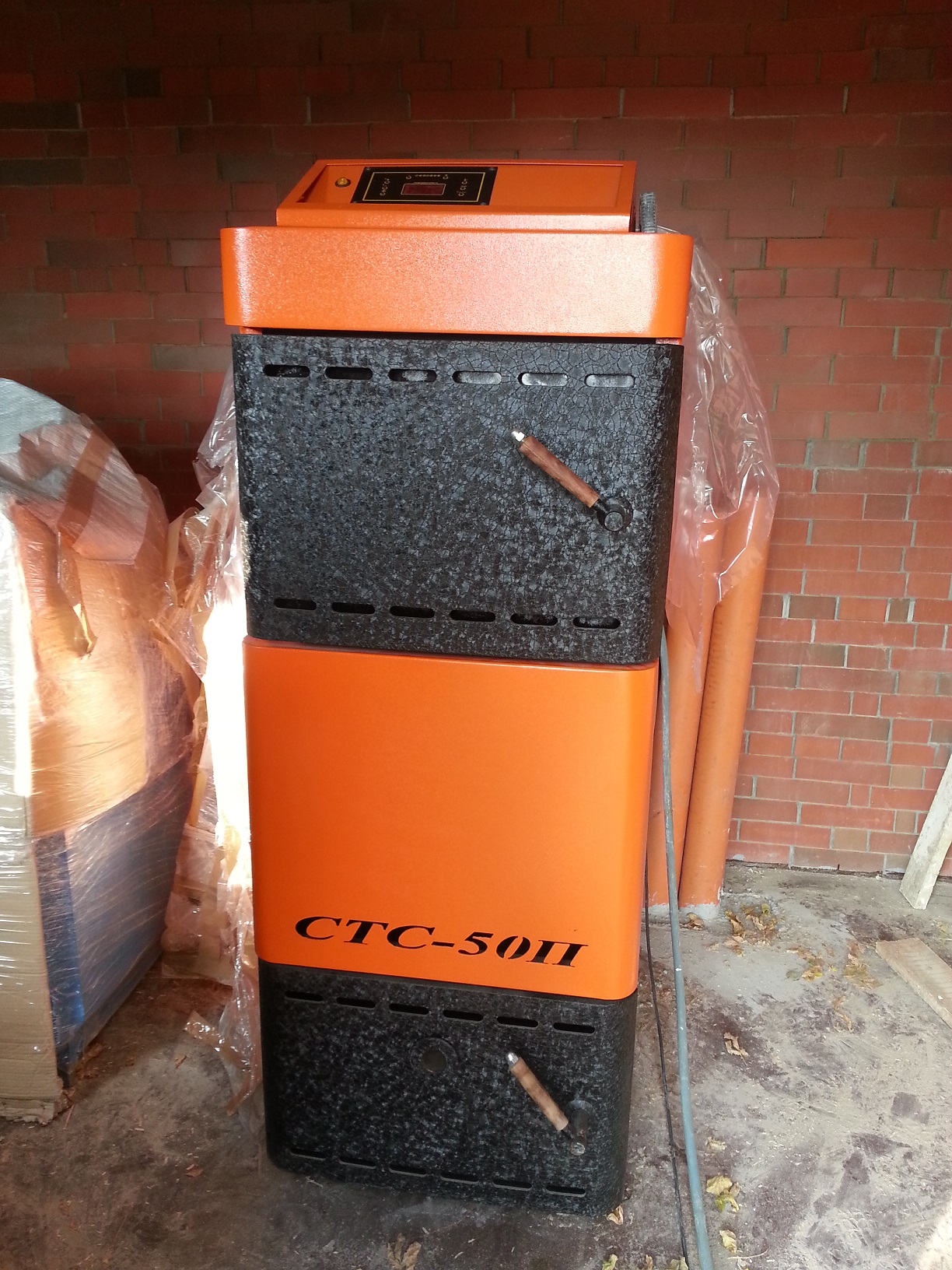

Та багато чого є, тиж самі котли БТС (ну чи СТС). Там камера завантаження об'ємна та дверцята великі, можна поліна по 25-30 см діаметром закидати. Але ціни не гуманні.
(ну чи СТС).Там камера завантаження об'ємна та дверцята великі, можна поліна по 25-30 см діаметром закидати. Але ціни не гуманні.

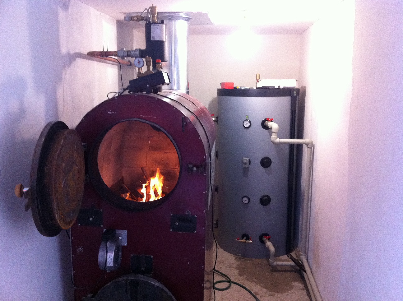

Такой.....?
И для Вас есть пеллетники, комбинированные. Это Т.Т. котел в котором стоит пелетная горелка. Ее можно вынуть и топить дровами.
Серый, бункер идет в комплекте с горелкой pelltech на фото?
Да, все пасочки в комплекте.

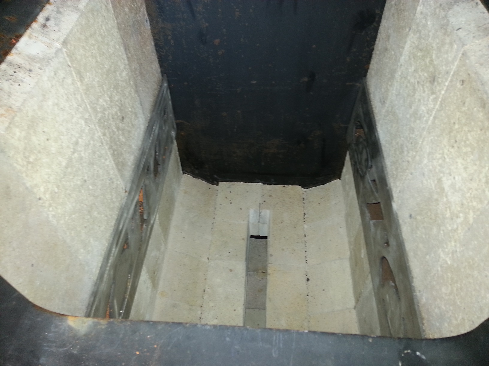

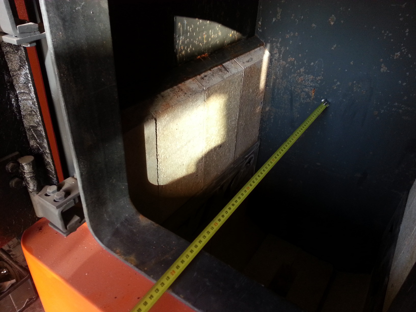

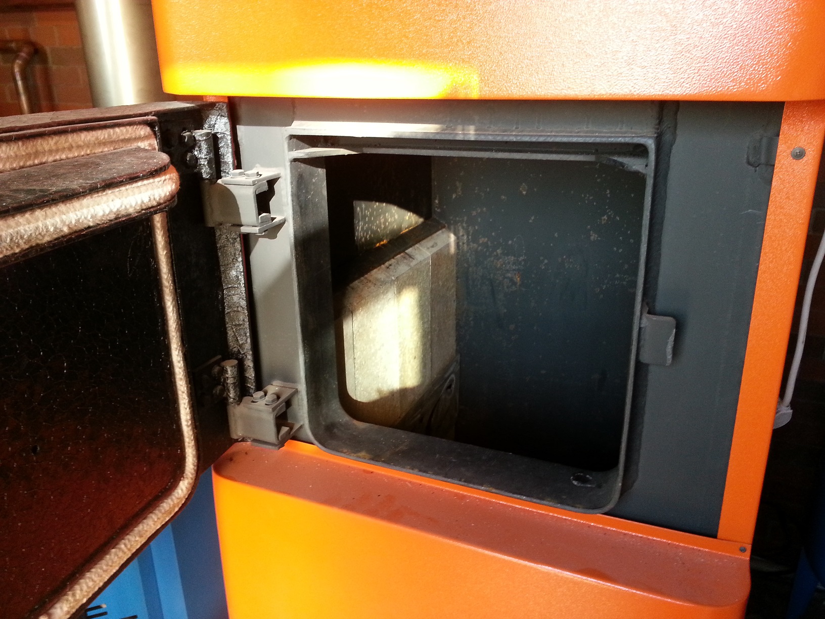

Сегодня на работе вспомнил Ваш вопрос.
Вот фото топки котла СТС.
