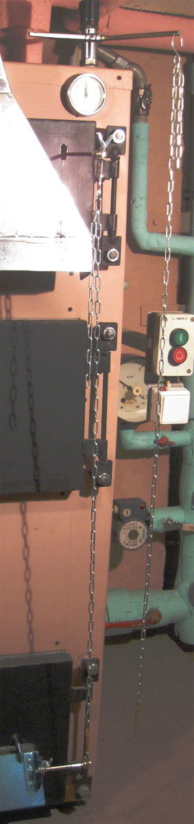

Что Вы можете сказать про это в контексте последних обсуждений регулятора тяги? Таки он нужен или просто как аварийник?
Вы абсолютно не правильно поняли трактовку SON.Касательно этого случая,имелось в виду,что абсолютно по барабану,что прикроет поддувало,терморегулятор и руками прижмут.Ведь не будите же вы постоянно топить котел на 80° в номинале?А в случае в Джокер котел в любом случае будет работать в задушенном режиме.У него котел в номинале,первые 20мин,пока разгоняется,а дальше всё,капец!
Добавлено через 2 минуты
Ребят, да пусть человек попробует пойка верхний розжиг делать на дровах. И меньше коптить будет, и чуть-чуть дольше горение получится. А потом уже ,по весне , можно и ТА устанавливать.
Так он цепок не хо настроить).Про верхний розжиг уже писали.Тишина как видите.
Добавлено через 4 минуты
А що тут грить. :) Нужно настроить цепочку, чтоб при достижении заданной Т поддувало закрывалось полностью. А от режима тления без бочки никуда не денетесь.
Аварийность - это отдельная песня. К стати бочка (ТА) является хорошей подушкой безопасности.
SON,Вы тут чуток ошибаетесь.Когда все настроено,то поддувало не закрывается полностью при достижении зададанной t°.Оно всегда приоткрыто и в таком виде держит заданную t° и при этом на протяжении всего горения,плавно приоткрывается все больше и больше к концу прогорания дров.
А что должно быть дальше? Я вижу два варианта:
1. Регулятор тяги душит до заданной температуры с соответствующими последствиями;
2. Котел работает на ТА и температура определяется байпасом.
Или какой еще вариант?
Добавлено через 5 минут
Т.е. можно без ТА?
1.Последствия скорей всего будут не такие катострафические,как обычно малюется.Что б совсем до тления он не задушится.Я несколько лет топил котлом без ТА и сырыми дровами.Один раз по не опытности передушил в течении месяца котел и получил полузабитый дымоход сажей.После этого ниже 65°-70° не топил.
2.Котел работает на ТА,а что значит t° определяется байпасом?Даже с ТА нужно контролировать t°, а то с полностью разинутым поддувалом можно и дымоход распавить.Или проще сказать,укоротить ему жизнь.

Конечно можно. Если забить на незначительный перерасход дров,болие частые чистки котла,подходы для загрузки наверное даже ночью, и аварийную безопастность.
Так уж и незначительный ... :)? Мин на 50% ... :)!

РТ "по воде" в связке ТТ/ТА бесполезен ... поэтому, в своё время, сделал
РТ по дымогазам, простая механика, но реагирует на "всплески" температуры моментально ... :)!
