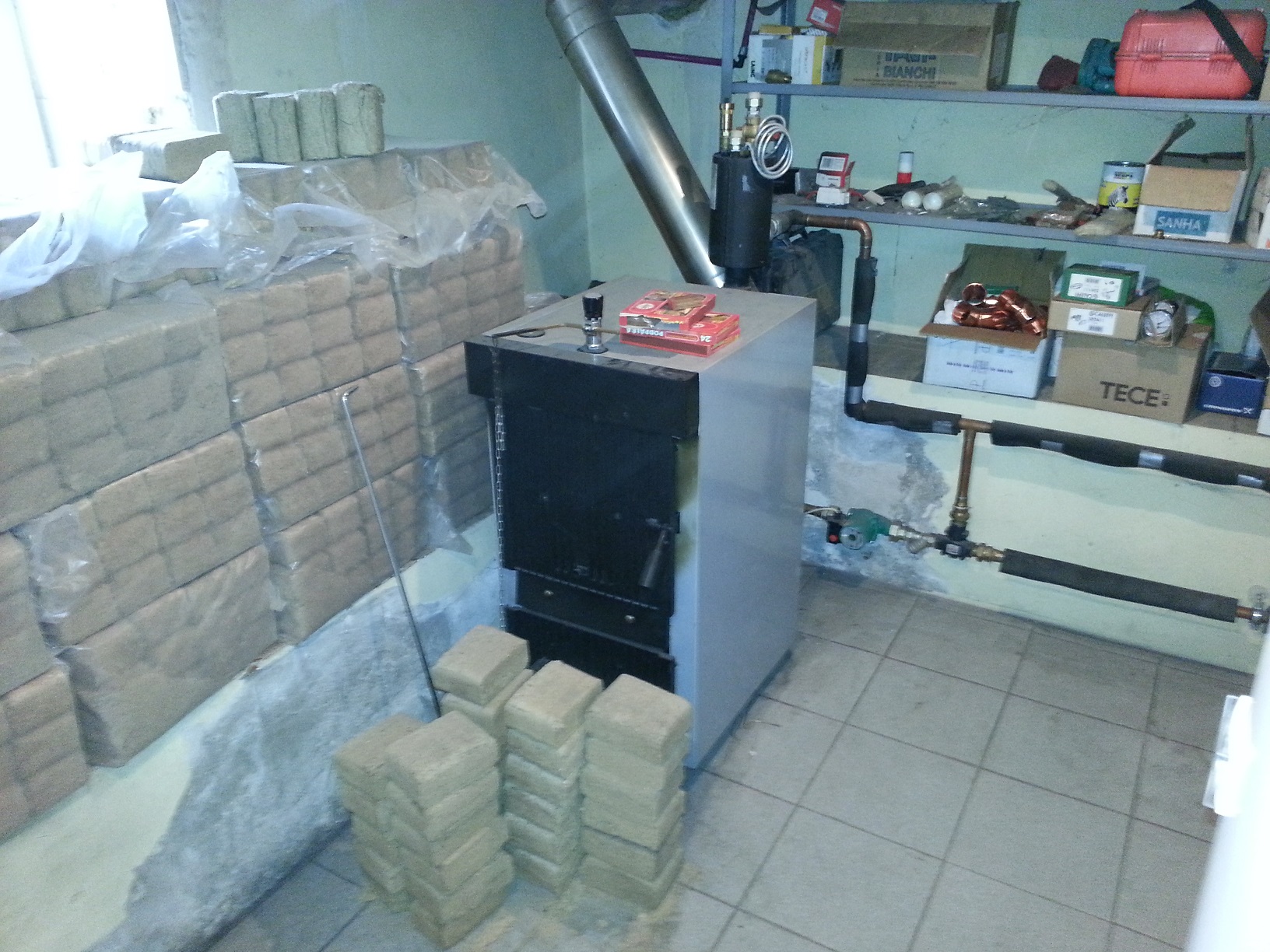

SON Опубліковано: 2 січня 2020 Поділитись Опубліковано: 2 січня 2020 - котёл для дров должен быть именно котлом для дров. Дарагой мой теоретик - если б я был султан я б имел трех жен, а мож и больше. Для секса, готовки, стирки, уборки, детей ну и далее по списку. Ранее выкладывал фотки ну очень бюджетных котлов и соотв. обвязки. Все это не от кучерявой жизни. Но есть компромиссные варианты. А так маемо - шо маемо. 1 Посилання на коментар Поділитися на інших сайтах More sharing options...

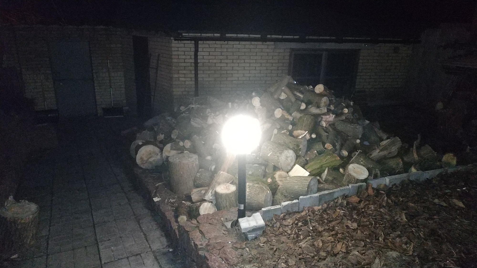

Сергей 31 Опубліковано: 2 січня 2020 Поділитись Опубліковано: 2 січня 2020 Читаю я Вас и дровишки в котел подбрасываю. Недавно снял у себя два старых дерева, мне их попилили по 35 см. и сложили где мне надо. Я беру тачечьку, для своего удовольствия поколю дровишки отвезу и сложу. Годика через два дровишки будут готовы. Сегодня утром растопил котел и поехал в Житомир, в музей космонавтики (давно хотел). ТА на весь день не хватило, в автомате включился газовый котел, я приехал и опять подкинул дровишек, газовый потух. Посилання на коментар Поділитися на інших сайтах More sharing options...
