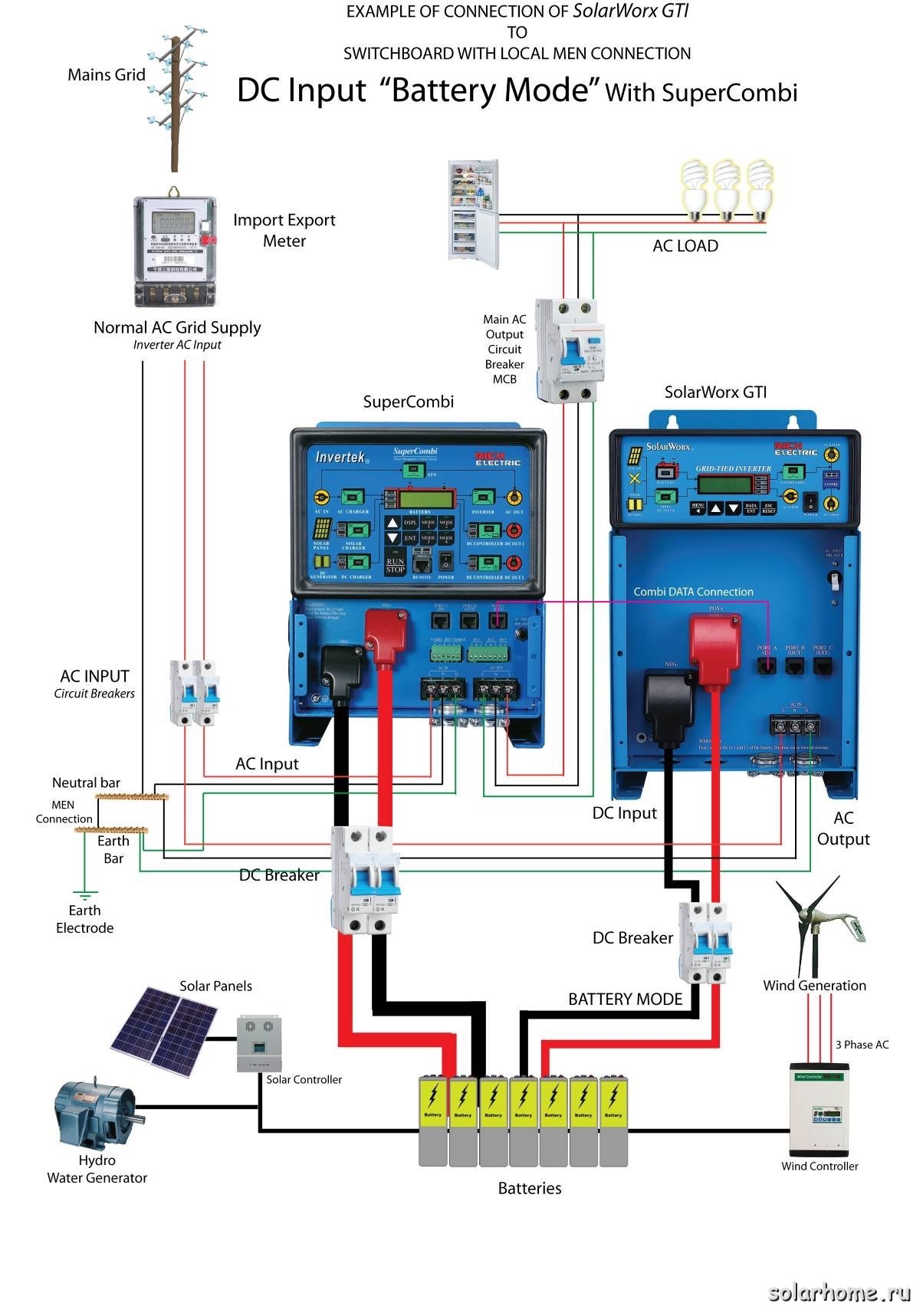

Отлично. А что сделают. Та схема которую Вы прислали она о чем? Мне она не подходит. Это схема сетевого инвертора без резервирования питания. В каком месте в этой схеме ГИБРИДНЫЙ ИНВЕРТОР. в каком месте подключается дизель, в каком АКБ. Как система распознает что нужно/ можно питаться от сети или запускать дизель для питания и подзарядки АКБ. Мне нужно схему похожую на приведенную ниже. Только там нет не резервируемых устройств. А мне не нужно все резервировать. Я хочу часть зарезервировать а часть оставить не резервируемые. И при превышении потребностей резервированных потребителей передавать энергию в нерезервируемую часть схемы. А при привышении потребления и не резервируемых передавать в сеть. При этом при пропадании питания от сети система должна отключаться от сети.
То есть трех ступенчатая схема.
Я понимаю что есть огромное количество клонов известных инверторов. И я понимаю что это не самый дешевый вариант. Но есть надежда что с ним кто то работал.
Заметьте, я талдычу уже какой раз об гибридном инверторе но все упорно не замечают этого слова. Это наводит на размышлении.
1. Акб дорисуйте на схемке и будет с АКБ. Линия от АКБ к инвертору.
2. Дизель ставят в зависимости от вашего потребления. Можна успешно обойтись и аккумуляторами. Тем более сам grid инвертор предполагает наличия внешней сети это также резерв.

К сожалению Вы даже не прочитали что это. Набирите в гугле "сравнения гибридных инверторов" и первая ссылка. СОЛНЕЧНЫЙ ДОМ. там четко описано что они умеют и чем отличаются от сетевых и батарейных. Вы поймете что я хочу. То что вы предлагаете это СЕТЕВЫЕ инверторы. И схему которую Вы дали сначала ( потом заменили) вообще не предполагает использование никаких АКБ. Это стандартная схема предлагаемая 99,9% народа в Инете. Да она стоит копейки и все на нее ведуться. Это не то. К стати там очень большая база информации по разным системам. Постарайтесь отделить политику от инженерии и почитать.
Да и собственно схема на которую Вы заменили тоже безрадостная. Она тоже сетевая. Хоть и двунаправленная.
Я ж написал дорисуйте АКБ.
Дорисуйте АКБ.
Полноценную схему нужно найти, я не искал. Рисовать не буду. Если вы знаете принцип работы гибрида, хорошо. Я тоже знаю как он работает. В чем вопрос.
