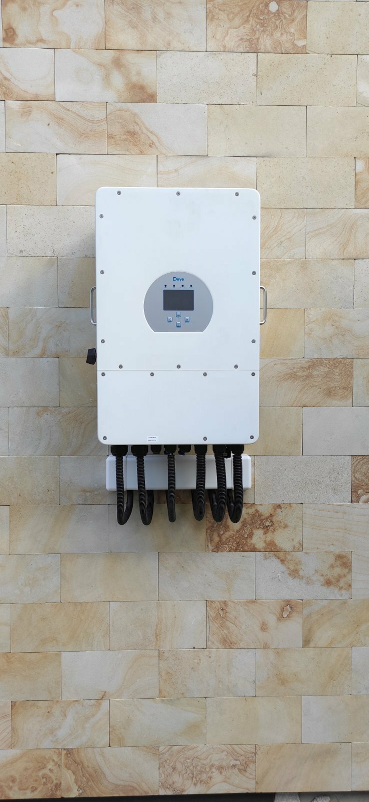

7 часов назад, Dalet сказал:
тренд сезону 2022-2023 включно, і мабуть надалі також
А то сбоку ручки для чого ?
  • Хаха 1
