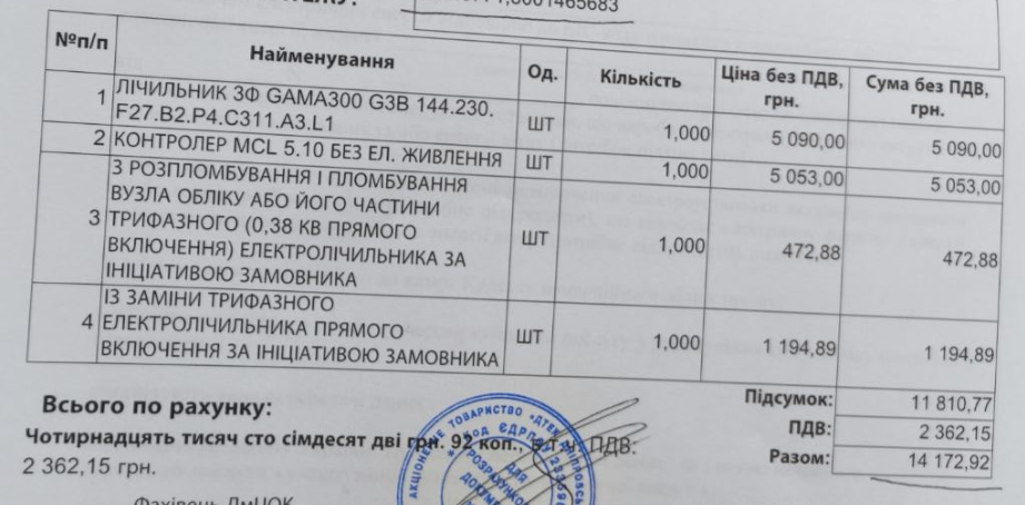

Мне счетчик правда при подключении обошелся 15790 я к тому что в эти деньги они и ящик поставили, вы просто выше спрашивали

Та здається ніяких. Ну там ще оплата його встановлення та все таке. Але коли лічильник вже є то все інше просто підписання документів та витрати часу та грошей покататись. Просто у деяких нема потужності, тому бувають додаткові витрати на підключення необхідної потужності.

Всім привіт! Напишу про наш досвід підключення.  У нас Ірпінський рес, але комунікація була з Києвом на Стеценка.12.09 запросила у колл-центра рахунок, на наступний день оплатила- 14 з лишком тисяч. 16.10 приїхали поставили лічильник з модемом. На наступний день поїхала на Стеценка ( Київ) за паспортом точки розподілу, сказали, що рано приїхала, треба пару тижнів почекати, домоглась прискорення -вмовила. Сказали ок- приїжджайте на наступний  день. 18.10 забрала паспорт і 21.10 подала документи на Борщагівську. 04.11 сказали, що договір підписаний, продаж електроенергії рахується з дати подачі заявки на підписання, тобто з 21.10. Тобто часу витрачено з 12.09 по 21.10, грошей 14 тисяч за лічильник, 2 приїзда на Стеценка за паспортом і два на Борщагівську. До речі, на Борщагівську подавати документи може і не власник, а підписувати власнику обов’язково

Пам'ятайте, якщо купуєте лічильник самостійно, то вам ще треба його везти на параметризацію, це теж коштує грошей. Якщо купуєте в РЕСі, там все під  "ключ"- оплатили рахунок, вони приїхали та все поміняли- поставили.
