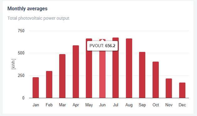

TaurosRMK Опубліковано: 11 червня Поділитись Опубліковано: 11 червня При 8 х 625 Вт панелей і 6 кВт Деї новій варто дивитсия на ЗТ? Власне споживання поки до 300-350 Вт, батарея 14.4 кВт*год за ніч розряджаєтсья до 75-78% і зранку до 10:00-11:00 вже 100%. А далі тільки власне споживання і простій. В цілому бачив панелі навіть 5.8 кВт давали, при розрахункових 5 кВт. Розрахунок на globalsolaratlas.info показував такі середні місячні показники. Більше ніж 2х власного споживання. Але судячи з того що в реальності показники напевно більші, то може таки краще пізно ніж ніколи. Посилання на коментар Поділитися на інших сайтах More sharing options...

TaurosRMK Опубліковано: 11 червня Поділитись Опубліковано: 11 червня 02.06.2026 в 20:29, yur43 сказав: звичайно ж з ЗТ А як то у вас 5 кВт панелей нагенерували 1000-1300 кВт в місяць? Бо якщо "вірити" тому сайту який щось там рахує, то там навіть 700 кВт немає в пікові місяці 🤔 Хоча в січні плюс-мінус, а інші місяці полетіли далеко вверх. У вас сонце вночі світить? 😁 Посилання на коментар Поділитися на інших сайтах More sharing options...
TaurosRMK Опубліковано: 11 червня Поділитись Опубліковано: 11 червня 26 хвилин тому, standov сказав: Дивитися на ЗТ варто як мінімум через можливість зливати надлишки і відповідно зменшувати власне споживання, гавіть якщо ви не вийдете на продаж, а там і нетбіллінг підвезуть. З 5 квт поле і таким невеличким споживанням ви маєте досить надійно виходити влітку в продаж Щось не зрозумів... Зливати в мережу але не продавати? Якщо звяти за орієнтир той сайт, в літні місяці по 700 кВт можливої генерації, 300 споживання, хіба все лишнє не піде на продаж? 🤔 Посилання на коментар Поділитися на інших сайтах More sharing options...

standov Опубліковано: 11 червня Поділитись Опубліковано: 11 червня 13 минут назад, TaurosRMK сказал: Щось не зрозумів... Зливати в мережу але не продавати? Якщо звяти за орієнтир той сайт, в літні місяці по 700 кВт можливої генерації, 300 споживання, хіба все лишнє не піде на продаж? 🤔 Ви коли "зливаєте" *надлишки* в мережу то у вас можливі два варіанти 1) вам за то платять гроші - тут все понятно 2) вам цей експорт віднімають від споживання, це звичайно не 6грн але все-таки вам вигода, якщо це саме надлішки Тобто обидва варіанти вам в плюс, просто з різним профітом за квт 1 Посилання на коментар Поділитися на інших сайтах More sharing options...

standov Опубліковано: 11 червня Поділитись Опубліковано: 11 червня 2 минуты назад, standov сказал: Ви коли "зливаєте" *надлишки* в мережу то у вас можливі два варіанти 1) вам за то платять гроші - тут все понятно 2) вам цей експорт віднімають від споживання, це звичайно не 6грн але все-таки вам вигода, якщо це саме надлішки Тобто обидва варіанти вам в плюс, просто з різним профітом за квт Тобто в мене споживання місячне десь 1100, без експорту влітку я платив за 500-550, з експортом десь за 200-300, бо от ці 300 цетнадлишки які я тепер експортую і мені нема куда їх витратити ще Посилання на коментар Поділитися на інших сайтах More sharing options...

standov Опубліковано: 11 червня Поділитись Опубліковано: 11 червня (змінено) 7 минут назад, TaurosRMK сказал: Ну якщо від 0 споживання можна ще щось відняти, то ок ))) У вас нульове споживання може бути лише в ідеальних умовах (або нескінцена ємність акб) або 30 днів місяця тупо однакова погода і ви можете всю денну генерацію використати вночі, але реальність така що в вас власне споживання добове наприклад 20, генерація в сонячний день 30, в пасмурний 10 а акб всього 10. І "крутись як хочеш з тим рублем"(с). Тому вт можете по ітогу 15 днів експортувати а по результатам місяця вийти не в 0. А без експорту ви просто то все втратите впусту Змінено 11 червня користувачем standov 1 Посилання на коментар Поділитися на інших сайтах More sharing options...
TaurosRMK Опубліковано: 11 червня Поділитись Опубліковано: 11 червня (змінено) 35 хвилин тому, standov сказав: нульове споживання може бути лише в ідеальних умовах Ну поки з першого числа так і є, нулі на табло. Хоча пасмурних лондонських днів не було ще, але і не кожного дня палюче сонце. Добове споживання лише 9-10 кВт*год, мізер. Батарея 14.4 кВт*год, з моменту коли генерація зникає і поки зранку не появиться, розряджаєтсья буквально на 25%. По цифрах це в середньому з 20:00 до 7:30, розряд ~4-4.5 кВт за майже за 12 годин. Припустити сценарій що 3-4 дні підряд навіть сонце не визирне і буде лише 1-2 кВт генерації... Ну не знаю. Змінено 11 червня користувачем TaurosRMK Посилання на коментар Поділитися на інших сайтах More sharing options...
standov Опубліковано: 11 червня Поділитись Опубліковано: 11 червня Нк в вас просто власне споживання мале, ви з таким споживанням вийдете на продаж майже гарантовано, тут взагалі нема чого обговорювати. Я про те що навіть з великим споживаннм як в мене і без виходу на продаж ЗТ все одно економить мені трошки грошей сам по собі 4 Посилання на коментар Поділитися на інших сайтах More sharing options...
TaurosRMK Опубліковано: 11 червня Поділитись Опубліковано: 11 червня 5 хвилин тому, standov сказав: вийдете на продаж майже гарантовано Ну але питання доцільності таки є. Не цікавився поки скільки це все буде коштувати. До стандартного набору потрібно ще потужність підняти з 5 на 6 кВт, а також ймовірно протягнути СІП від трансформатора до будинку. Добре що то недалеко, буквально 3 опори. Бо по вулиці вище знайомому не підключили ЗТ, сказали лінія слабка, далеко до трансформатора, чи щось типу того. Так що можливо витрати на це все будуть не раціональними. Посилання на коментар Поділитися на інших сайтах More sharing options...
standov Опубліковано: 11 червня Поділитись Опубліковано: 11 червня (змінено) 6 минут назад, TaurosRMK сказал: Ну але питання доцільності таки є. Не цікавився поки скільки це все буде коштувати. До стандартного набору потрібно ще потужність підняти з 5 на 6 кВт, а також ймовірно протягнути СІП від трансформатора до будинку. Добре що то недалеко, буквально 3 опори. Бо по вулиці вище знайомому не підключили ЗТ, сказали лінія слабка, далеко до трансформатора, чи щось типу того. Так що можливо витрати на це все будуть не раціональними. Ну з такими нюансами вам навряд хто порахує, в більшості людей підключення ЗТ це заміна лічильника, параметризація і пару бумажок, вкруг це ну хай 12тис. Як на мене 12 це абсолютно прийнятні витрати за ЗТ навіит без виплат з боку держави. А от коли щось переробляти глобальне то вже дуже індивідуальне. З іншого боку ви окрім ЗТ отримаєте і нормальну лінію (але це не точно ) Змінено 11 червня користувачем standov 2 Посилання на коментар Поділитися на інших сайтах More sharing options...
