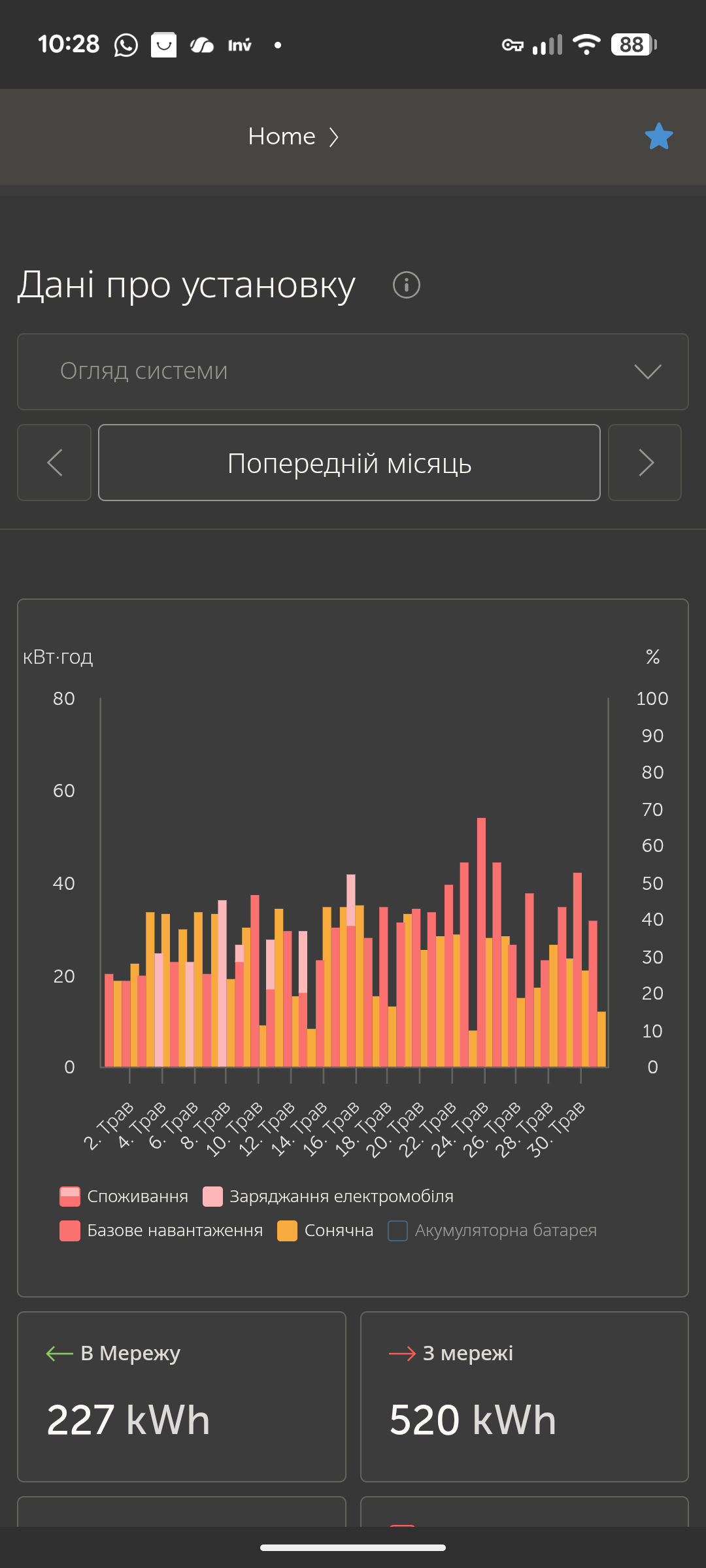

mib Опубліковано: В понеділок в 12:05 Поділитись Опубліковано: В понеділок в 12:05 Киевская область, пришло за май 2 Посилання на коментар Поділитися на інших сайтах More sharing options...
МакДо Опубліковано: В понеділок в 18:37 Поділитись Опубліковано: В понеділок в 18:37 6 годин тому, mib сказав: Киевская область, пришло за май Мені досі не прийшли. Раніше якось в один день нам з вами надходили кошти. 1 Посилання на коментар Поділитися на інших сайтах More sharing options...
mib Опубліковано: В понеділок в 18:59 Поділитись Опубліковано: В понеділок в 18:59 21 минуту назад, МакДо сказал: Мені досі не прийшли. Раніше якось в один день нам з вами надходили кошти. Может свет пропал в бухгалтерии 1 Посилання на коментар Поділитися на інших сайтах More sharing options...
