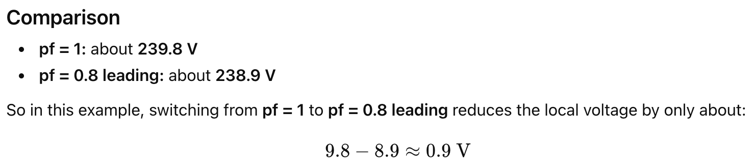

volomoto Опубліковано: 15 квітня Поділитись Опубліковано: 15 квітня 2 години тому, AndryG сказав: Якщо дея, то можна налаштувати автоматично підлаштовуватися під напругу генерацією реактивної енергії. Налаштування реактивної потужності, коли висока напруга, має сенс тільки при відсутності експорту, тобто коли напруга росте від того, що лінія не навантажена і ємнісна складова дає ефект Феранті. Якщо ж напруга росте від експорту активної потужності, тобто це банальний закон Ома, то споживання рективної потужності має мінімальний вплив на напругу, але вимагає, щоб хтось інший експортував реактивну потужність. Має сенс експортувати реактивну потужність при напрузі менше номіналу і від того всім добре, але нема ніякого сенсу споживати її при експорті активної потужності, коли напруга перевищує номінал. 2 Посилання на коментар Поділитися на інших сайтах More sharing options...
volomoto Опубліковано: 15 квітня Поділитись Опубліковано: 15 квітня (змінено) Я закинув задачку ШІ і він все гарно порахував: Припустимо є інвертор 10 кВт 1ф, який підключений до трансформатора кабельною лінією алюміній 50мм2 довжиною 200м, тоді маємо отакий результат: При цьому без реактивної потужності струм 43.5 А, а з нею при PF=0.8 (менше ці інвертори не дають) струм вже 54.3 А. Тобто ми збільшили струм на 25%, щоб отримати зростання напруги на 1 В менше. Це просто безпідставне підсмажування трансформатора і це не додає йому довговічності. Реактивна потужність має великий ефект там, де співвідношення R/X, тобто активного опору до реактивного, є малим, а це тільки високовольтні лінії. У прикладі вище R=0.226, а X=0.03, тобто вони відрізняються на порядок, відповідно вплив на напругу активної на реактивної потужностей також відрізняється на порядок. Змінено 15 квітня користувачем volomoto 3 1 Посилання на коментар Поділитися на інших сайтах More sharing options...

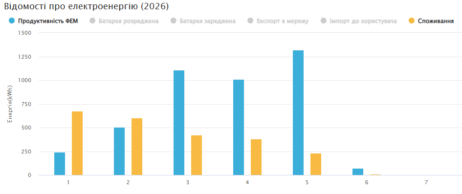

МакДо Опубліковано: 19 травня Поділитись Опубліковано: 19 травня Щойно прилетіли гроші за березень. Київська область 4 Посилання на коментар Поділитися на інших сайтах More sharing options...
