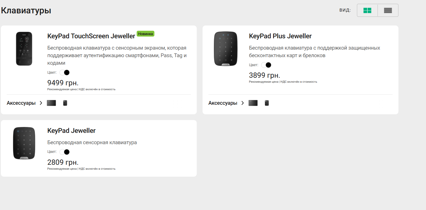

Фрай Опубліковано: В суботу в 20:09 Поділитись Опубліковано: В суботу в 20:09 2 години тому, makita сказав: Якщо ставити і знімати сігналку з клавіатури Що ви називаєте клавіатурою? Бо у мене ніде немає такого пульта як було раніше, все або через телепон або через брелок. У телефоні бемкає і вискакує кожна подія, що була зафіксована датчиками, ви бачите хто саме зняв з охорони і яким чином. Також у додатку ви самі собі встановлюєте будь-який режим у будь-якій зоні на кожен датчик окремо. Наприклад, у мене гараж стоїть під охороною тоді як весь будинок ні, нічний режим охороняє все крім 2 поверху. І не беріть самий дешевий варіант, а беріть базову версію, але ту, що дозволяє вам пізніше докуповувати і додавати різні пристрої. Ще раз наголошую на датчиках з камерою, ви оперативно можете побачити що саме спричинило його спрацювання. Повторюсь, я так побачив як дружина у гаражі шандарахнула веліком по машині і казала, що ні. )) У чому перевага особисто для мене так це у легкості інсталяції, все бездротове, встановлюй де хочеш. Посилання на коментар Поділитися на інших сайтах More sharing options...
standov Опубліковано: 18 годин тому Поділитись Опубліковано: 18 годин тому В 05.07.2025 в 23:09, Фрай сказал: Що ви називаєте клавіатурою? Бо у мене ніде немає такого пульта як було раніше, все або через телепон або через брелок. У телефоні бемкає і вискакує кожна подія, що була зафіксована датчиками, ви бачите хто саме зняв з охорони і яким чином. Також у додатку ви самі собі встановлюєте будь-який режим у будь-якій зоні на кожен датчик окремо. Наприклад, у мене гараж стоїть під охороною тоді як весь будинок ні, нічний режим охороняє все крім 2 поверху. І не беріть самий дешевий варіант, а беріть базову версію, але ту, що дозволяє вам пізніше докуповувати і додавати різні пристрої. Ще раз наголошую на датчиках з камерою, ви оперативно можете побачити що саме спричинило його спрацювання. Повторюсь, я так побачив як дружина у гаражі шандарахнула веліком по машині і казала, що ні. )) У чому перевага особисто для мене так це у легкості інсталяції, все бездротове, встановлюй де хочеш. думаю маються на увазі їх фізичні клавіатури. Я не маю досвіду але мені здається що повинно показувати ) Посилання на коментар Поділитися на інших сайтах More sharing options...
Фрай Опубліковано: 17 годин тому Поділитись Опубліковано: 17 годин тому 2 хвилини тому, standov сказав: думаю маються на увазі їх фізичні клавіатури. Я не маю досвіду але мені здається що повинно показувати ) Так у системи немає окремої клавіатури, мабуть тому, що немає потреби, бо якщо заглючив той же інет у вас є брелок, а він працює по радіопротоколу Jeweller. Посилання на коментар Поділитися на інших сайтах More sharing options...
standov Опубліковано: 17 годин тому Поділитись Опубліковано: 17 годин тому (змінено) 56 минут назад, Фрай сказал: Так у системи немає окремої клавіатури, мабуть тому, що немає потреби, бо якщо заглючив той же інет у вас є брелок, а він працює по радіопротоколу Jeweller. як це немає, там є навіть декілька варіантів Змінено 16 годин тому користувачем standov 1 Посилання на коментар Поділитися на інших сайтах More sharing options...
Фрай Опубліковано: 10 годин тому Поділитись Опубліковано: 10 годин тому Ти ба, дякую, а я не знайшов та й у стартових пакетах її немає і мені не пропонували ні в квартиру ні в будинок. Цікаво, а хтось з присутніх собі брав таку? Посилання на коментар Поділитися на інших сайтах More sharing options...
