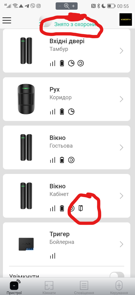

2 часа назад, Humanite сказал:
датчики в системі передають стан лише коли активована система. Поки система не знаходиться в робочому режимі датчики не працюють і нічого не передають нікуди.
Доооо, лет ми шоу ю а литл трик, це я віконце відкрив. Аби шось ото ляпнуть авторитетно

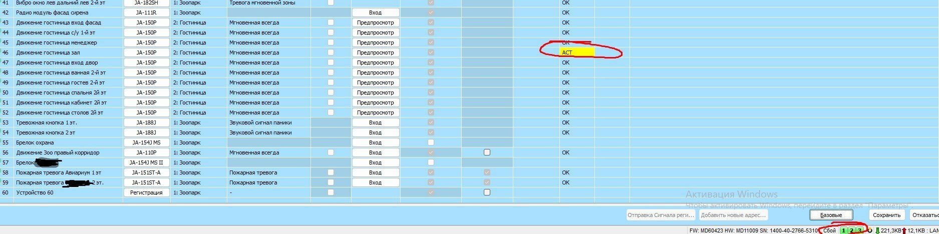

11 часов назад, Humanite сказал:
Тобто чи знаходиться під охороною, чи можна безперешкодно проникнути в охороняємий об"єкт..
Відкрию маленьку таємницю - датчики в системі передають стан лише коли активована система. Поки система не знаходиться в робочому режимі датчики не працюють і нічого не передають нікуди.
Да?))) А мені здається це не так. Добре, не здається, а я це знаю, на 101%, хоч і не про Аякс, но не думаю що Аякс робить інакше. По перше пристрій має бути з двостороннім каналом зв'язку-а такі не всі, а по друге це не має сенсу і є ризикованим.
Пристрої постійно передають події (ну умовно постійно, бо наприклад дротові можуть постійно при кожній події, а радіо наприклад можуть за цикл передавати перші 3-5 спрацювань, потім  засинають, після пробудження новий цикл), а вже централь відповідно до статусу охорони або просто записує в історію, або робить аларм чи інший сценарій.
На скріні обведено ACT -це спрацювання датчику, а знизу кнопки 1 2 3 це три розділи (групи), їх зелений статус значить НЕ під охороною.
П.С.Не помітив пост вище))) Виявляється і у Аякс так само. Як там ви казали -"Обговорювати будьщо, не маючи ані найменшого уявлення - відзнака справжнього фахівця...Інколи краще спочатку жувати (ознайомитись з матеріалом обговорення) замість того, щоб говорити нісенітниці."
Змінено користувачем uafisher

9 годин тому, standov сказав:
Я так теж вважав, але почалися довготермінові відключення електрики, настільки довгі, що розряджалася батарея в хабі і датчики, втративши зв"язок з централлю почали спраьовувати, тобто засвічувати світлодіод при спрацюванні, чого вони ніколи не роблять в режимі, коли зніто з охорони.
В смисле "я теж так вважав", на скріні хаб опрацьовує евент від датчика не під охороною,. Як себе поводить датчик коли втрачає зв'язок із хабом ніякого відношення не має до того як він себе поводить не під охороною. Хаб обробляє евенти від герконів завжди, то факт проілюстрований вище

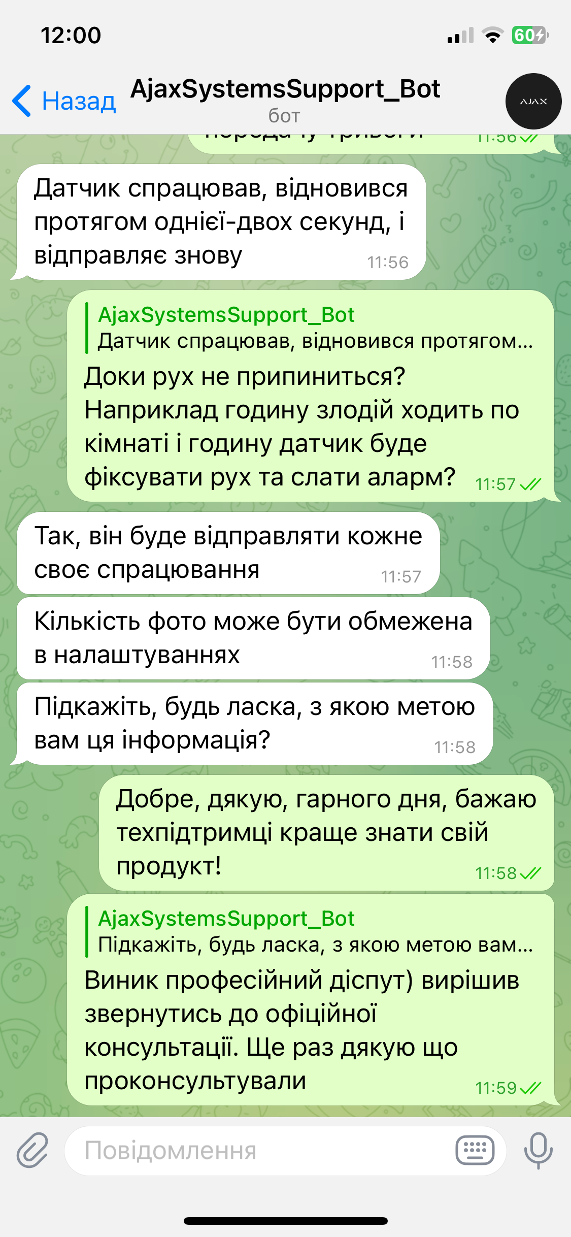

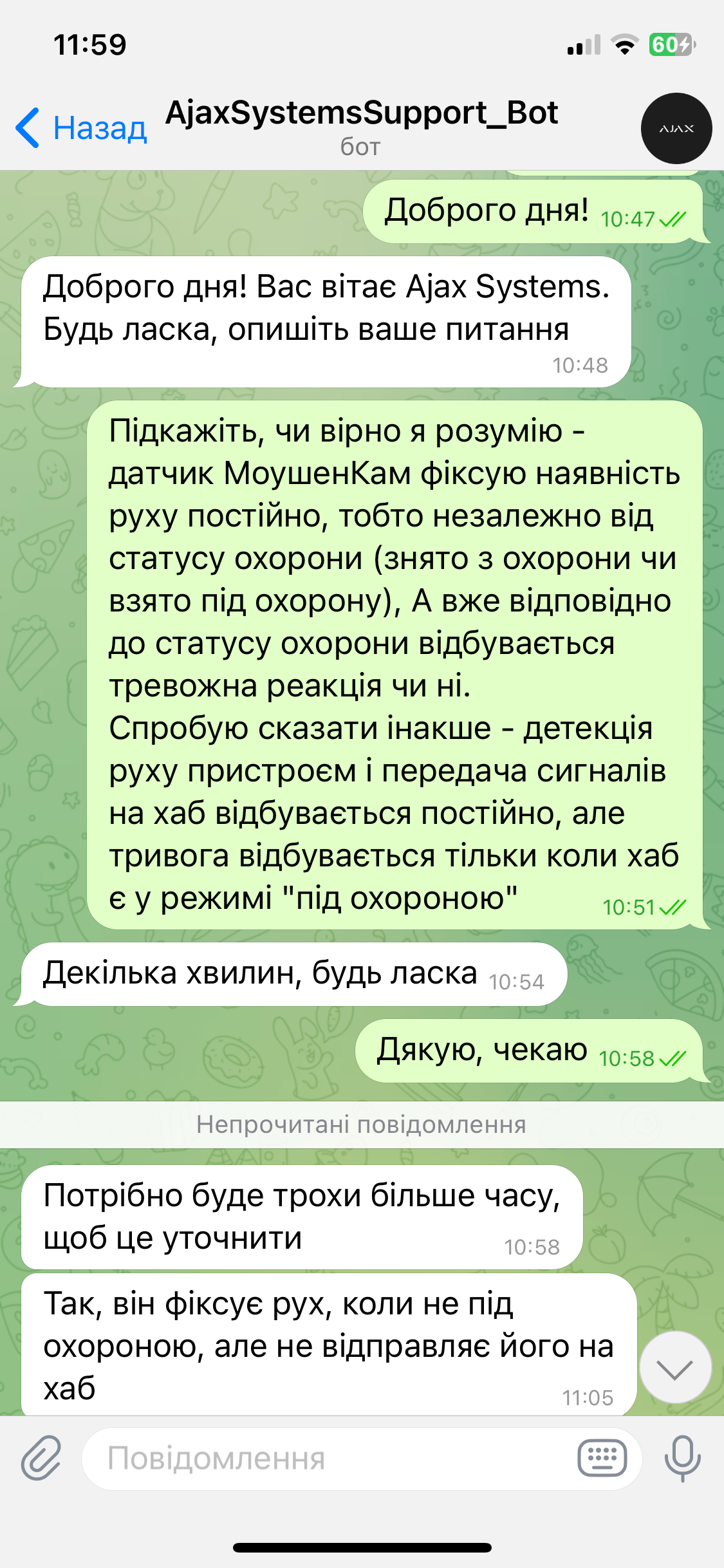

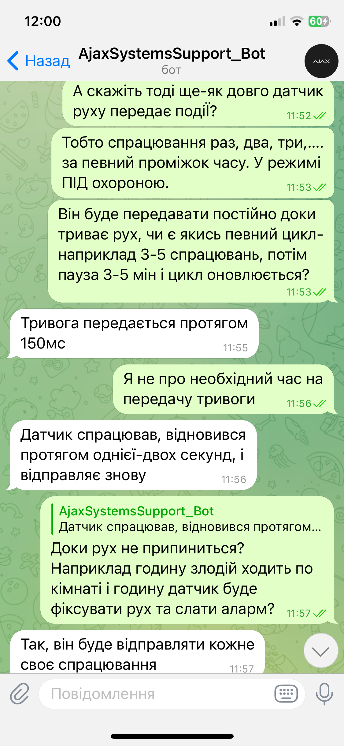

54 минуты назад, Humanite сказал:
Для крапки в цьому безглуздому обговоренніохоронної системи Аякс з тим, хто навіть не бачив її -...

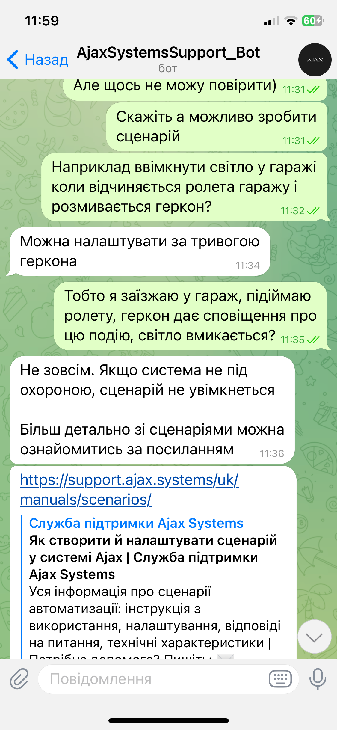

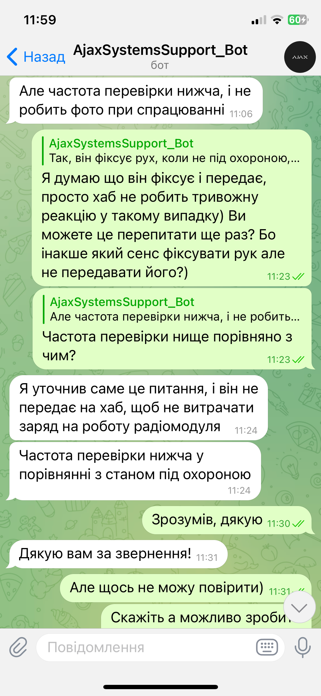

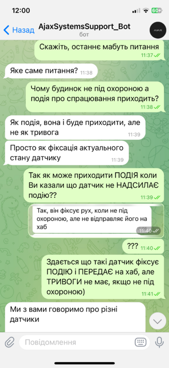

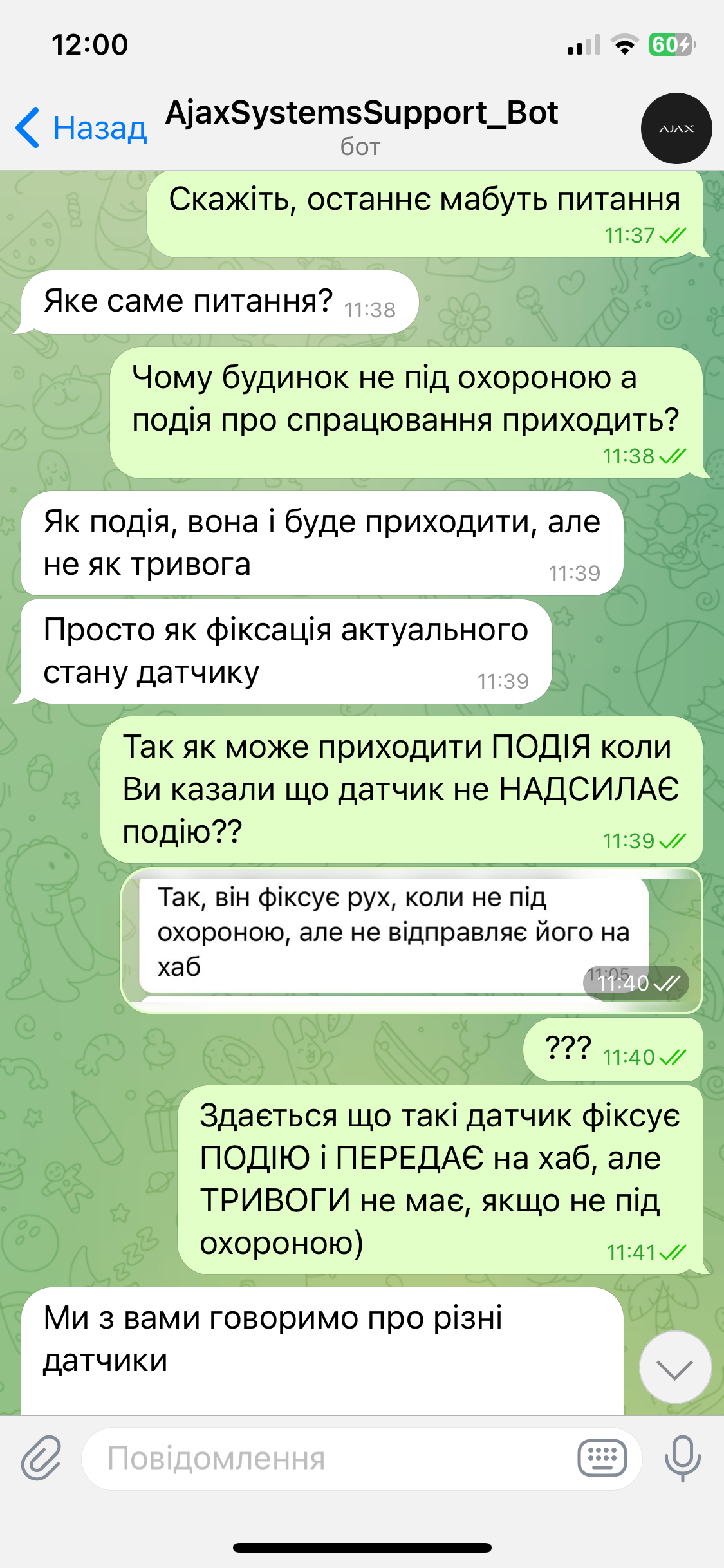

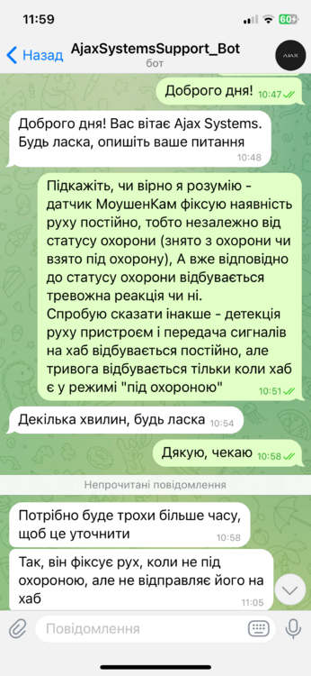

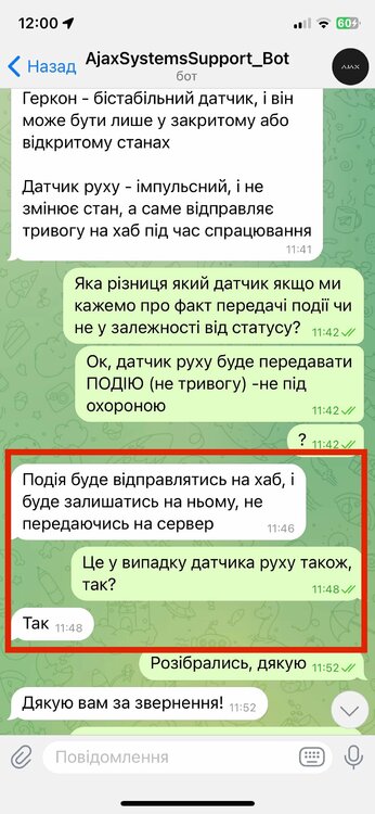

Для крапки наводжу скрини переписки з техпідтримкою Аякса. Яка виявляється чудово знає свій продукт і інколи може дати вірну відповідь тільки за допомоги людини, "яка навіть не бачила Аякс")
Особисто для вас виділив момент де Аякс підтверджує вашу помилку.
Що мене дуже здивувало, то це начебто неможливість сценаріїв не під охороною. Якщо це не помилка) Ну це як то дивно...
Ну і немає режиму енергозбереження у випадку не припинення руху під час тревоги.

PS: Перечитав діалог із службою підтримки. Двояке враження...
2 часа назад, InSAn сказал:
Яке саме?
9 часов назад, uafisher сказал:
Яке саме?
СП зовсім не "підкована" в технічних питаннях: на пряме запитання дає відповідь, яке суперечить фактам.
У мене років 5-7 тому був значно, знааачно, гірший опит з їх техпідтримкою, точніше з Секуровським СКУДом, просто дикий, розкати - ніхто не повірить, коли я 100 разів уточнював певний важливий нюанс, відповідь так ок, а на практиці там весь захист "нігтем скидається", і коли вся лажа вилізла- відповідь була "це продукт певної цінової категорії, які можуть бути претензії")
Але стану трохи на захист у даному випадку. Так, звичайно техпідримка зобов'язана це знати, це теоретичний базіс який допомагає розуміти суть роботи а відповідно можливості, у нас це помітив та знав standov -який користується системою та уважний, я у цьому був впевнений оскільки розумію суть та принцип дії пристроїв загалом. Але техпідримка часто лажає, нажаль) Це не тільки у Аякс, а й у багатьох компаній, особливо які ростуть і набирають молодих спеціалістів). Я не перший раз бачу коли і манагери і технарі не знають про свій продукт.
Але у конкретному випадку невірна відповідь підтримки ніяк не вплине на секьюрність чи юзабіліті та функціонал. Мабуть більшість користувачів принцип роботи просто байдуже, також з огляду на неможливість сценаріїв НЕ під охороною (??) наявність постійного інформування хаба зі сторони датчиків ніяк не використовується Аяксом і нікого не може цікавить апріорі. Конкретне питання мабуть виходить за звичайне коло запитів фокус групи. Тому прощаємо, хоча розумієш - що краще перепитати на інший день та у іншої людини))) Це картинка по галузі загалом, є більше спеціалісти, є менші, особисто я вже звик до таких приколів, у мене серед усього персоналу усіх постачальників є реально 1-2 людина, яку я як техніка консультатнта 100%  поважаю і ще не було проколів.
От що мені особисто більш здивувало -  відсутність роботи сценаріїв не під охороною. Мені це незвично і дико чому так)) Викидає тобі пристрій певний флаг - то чому б не зробити щось з ним за потреби окрім занесення до журналу подій? Я звик що система дозволяє використовувати пристрої відповідно до твого бажання у будь якому режимі.  Чому неможливо реалізувати елементарний кейс з освітленням гаражу, який є моделював -я взагалі то планував через нього вивести техпідримку на вірну відповідь, а виходить сценарії у Аякс так не працюють??? Хіба це так, люди добрі хто користується - може все ж таки це можливо?

29 минут назад, uafisher сказал:
Тут якраз я здогадуюсь, чому так: на перших порах серед переваг Аяксу відзначалась довга автономна робота. І на цьому будувалась вся стратегія просування продукту.
Тому й економили живлення, коли сигналізація вимкнена.
А коли з'явилися сценарії - то перероблювати багато потрібно (і логіку, і софт)... Та й на енергоспоживання це вплине не найкращим способом...
5 часов назад, InSAn сказал:
Стоп, важливо, щоб ми вірно розуміли.
Сігналізація не буває вимкнена. Це буде тільки коли вона знеструмлена. Сігналка буває у режимі поставлено чи знято з охорони. А кожен рух, кожне спрацювання іде як подія-вона ПЕРЕДАЄТЬСЯ пристроєм на ППК (хаб, централь). Просто коли знято з охорони хаб не здіймає галас)
Щодо автономності то це точно не є саме сильна сторона, мені є з чим порівнювати. І той факт що датчик не вміє робити цикл (є тривога, передача перших подій, потім пауза, кінець циклу, якщо знову подія-знову тривога, пауза, тобто новий цикл), хоча таке вже давно є у нас на ринку, також не додає автономності.
Розумієте, якщо спробувати реалізувати принцип передачі тільки під охороною -де гарантія що пакет від ППК до датчика з флагом «постановка під охорону» 100% буде прийнято без помилки, а відповідно датчик може не почати надсилати спрацювання, ну і т.п.
