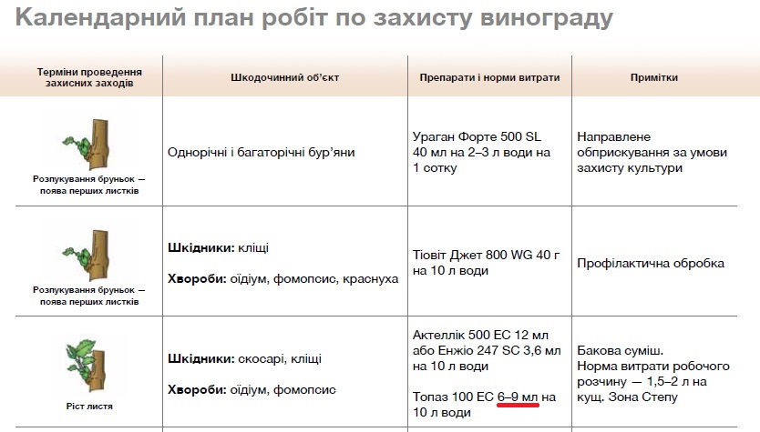

Календарний план робіт по захисту винограду (Syngenta)
Бакова суміш.
Актеллік™ 12 мл або Енжіо® 3,6 мл на 10 л води
Топаз® 12 мл на 10 л води(всунуть Топаз с Энжио-что там на счет рекомендаций по баковой смеси? :shock:)
Норма витрати робочого розчину — 1,5–2 л на кущ.
Зона Степу
Вы когда нибудь воспользуйтесь рекомендацией работодателя,если головой не думать то ноги "спасибо" скажут,пойдет на пользу!Удачи!
Бакова суміш.
О чём речь шла ...,
Вчера прошелся Топаз+Энжио по саду.Топаз как бальзам,особенно для яблонь,очень нравится.
У производителя напрочь отсутствует комбинация Энжио и Топаза для любых деревьев.
... о деревьях или о винограде?
Бакова суміш.
В справочнике на 2017 год "работодатель" рекомендует применять Топаз в дозе 6-9 мл на 10 л воды:
