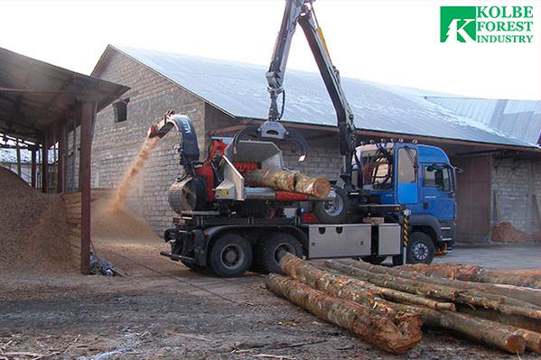

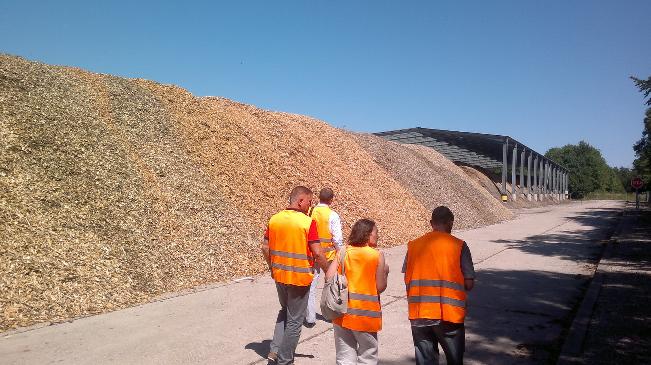

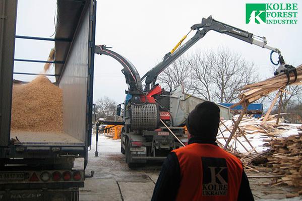

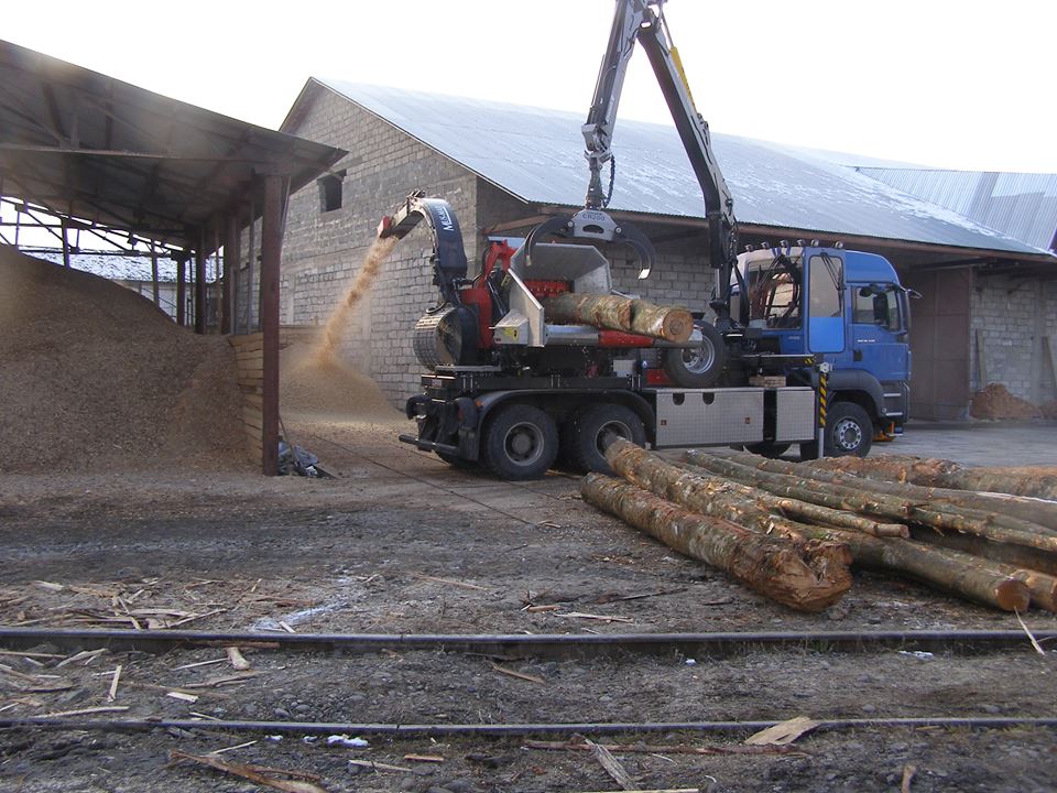

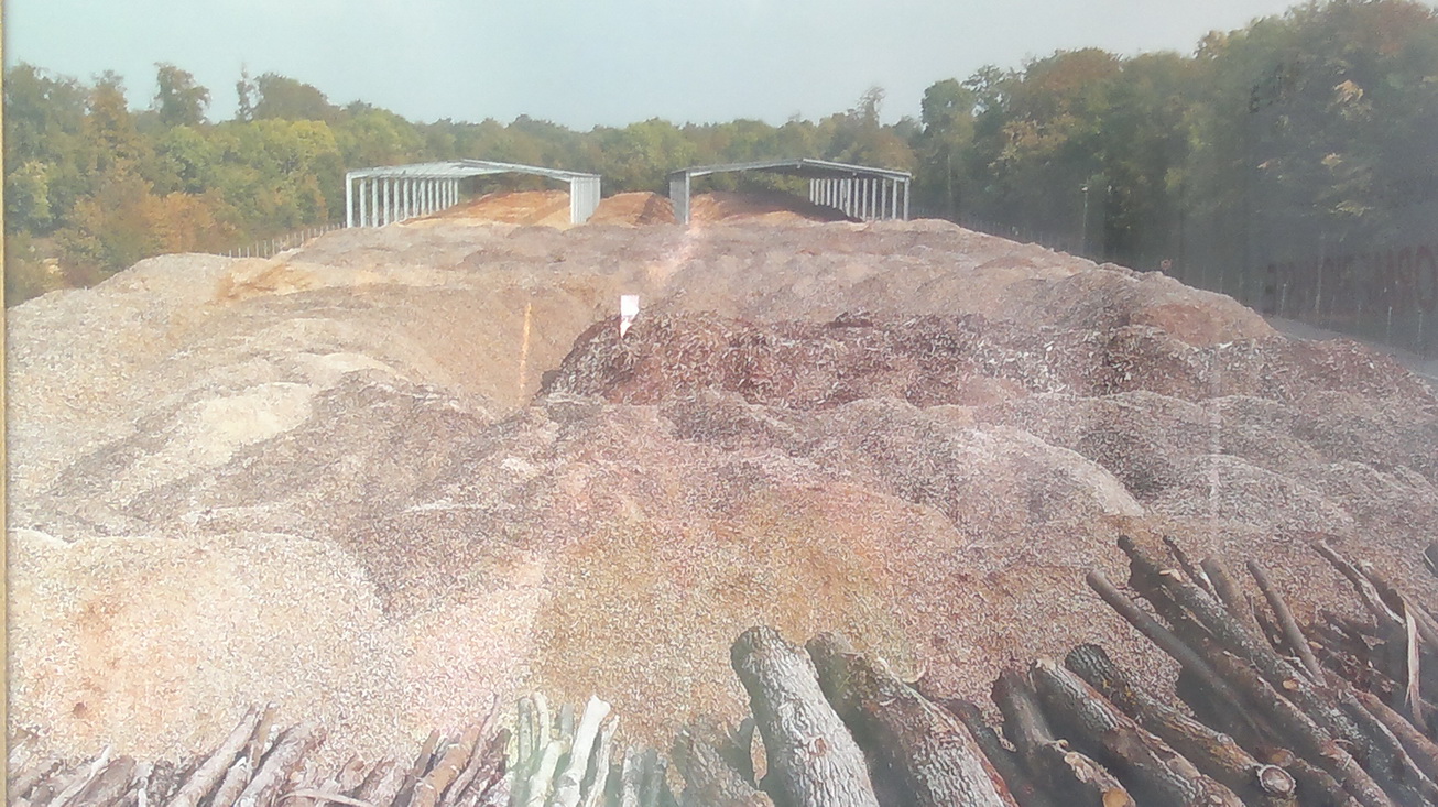

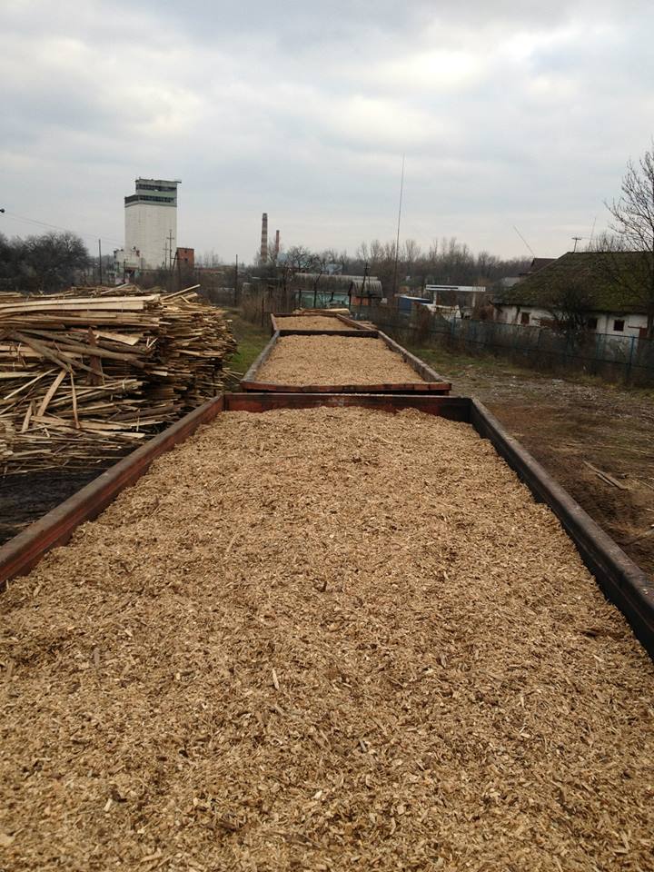

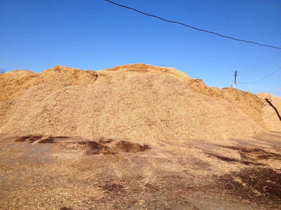

Viks, а где Европа берет пеллеты и щепу?
В лесу дробят щепу и чистят лесополосы
Местные теплоцентрали скупают биомассу от аграриев и поставщиков щепы
Пеллеты и брикеты пресуют
Пеллеты импортируют немного из Швеции и Польши
Щепу немного импортируют из Прибалтики - все морским транспортом
Обычно на большой теплоцентрали - основное топливо - щепа
А пеллеты 20-25% - подпитка в пиковые нагрузки
Щепа свежая - влажность до 55%
В Украине тоже есть заготовка топливной щепы...

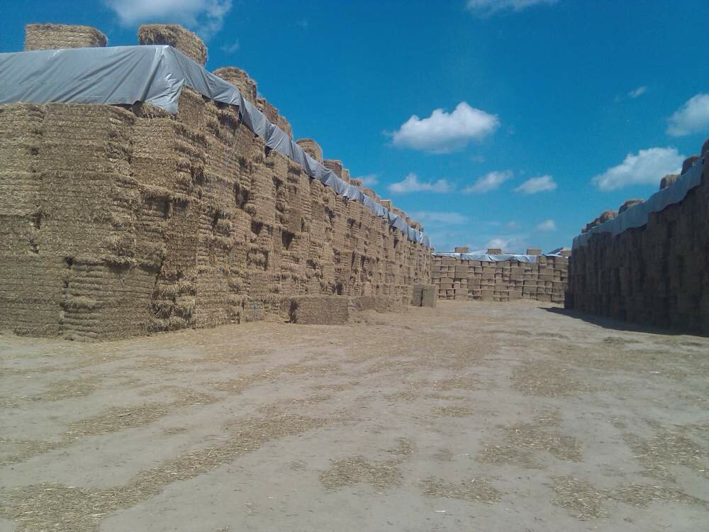

У нас соломы производится в год 60млн. т - это практически побочный продукт зерна
Заключаете договор с аграриями - они за ваши деньги будут подвозить когда надо - это для них добавленная стоимость к цене зерна
Топливной щепы много заготавливают - в лесхоззагах должна быть - за деньги они вам еще и подсушат
Агропеллеты - вообще немеренно - они не очень подходят для частников - но в пром. биокотлах самое оно - и склада большего не надо

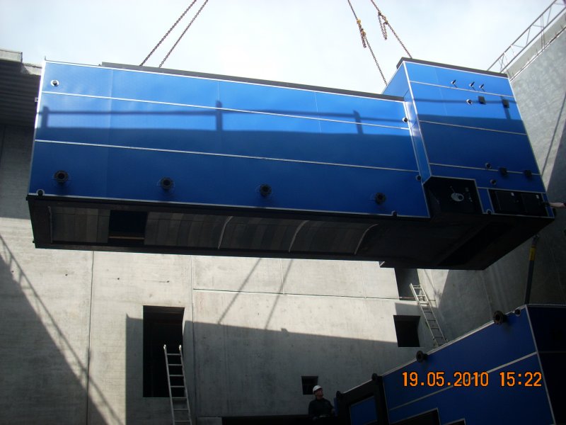

Био-котельня обычно отбивается за 4-5 лет по сравнении с ценой газа - но что если газ будет не 50 а 75-100...
Все кредиторы которые дают кредиты ЕБРР под альтернативные проекты НЕФКО и т.п. обычно требуют макс. 6 лет на возврат
Аграриям выгоднее всего - у них своя доступная биомасса практически дармовая - все сах. и спирт заводы уже давно можно было перевести на альтернативку и сахар стал бы дешевле и водка...
Аграрии сейчас немного в жопе с ценой на зерно и кризисом - а вообще они могли бы взять на балансы биокотельни и стать не агро а уже ЭНЕРГОхолдингами. Добавляется добавочная стоимость к зерну... ТЕПЛО которое вам так нужно
