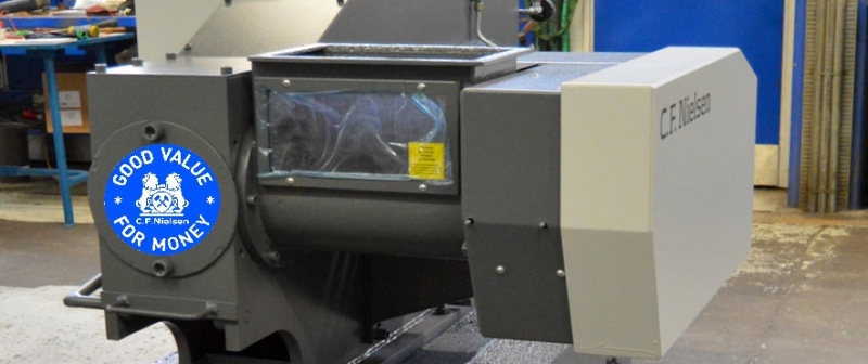

Есть б/у-шные пресы и линии для изготовления брикетов от датского производителя CF Nielsen
Будете продавать агробрикеты...
А скільки грошей таке щастя коштує?
Якби у мене були такі гроші, я б не питав:D

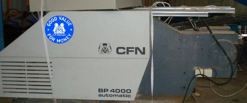

Ровно столько сколько попросит продавец - я вообще не знаю что вам надо - у них я видел просто б/у и отреставрированные
Я могу выпросить скидку
У вас еще слоновая трава не выросла... или есть что пресовать?
Тогда сколько и чего
Потом уже подбирать по мощности...

Оборудование производительностью до тонны продукции в час от 50 000 баксов.
Готовые линии бу от десятки баксов до ста-ста двадцать штук как действующий бизнес. Предложений в Украине полно.

Часто буває що клієнт міняє обладнання з більшою продуктивністю а старі преси заберає виробник решту здають на металобрухт.
Преси після кап.ремонту можуть ще пропрацювати 20 років.
Гарантію дають здається до року.
