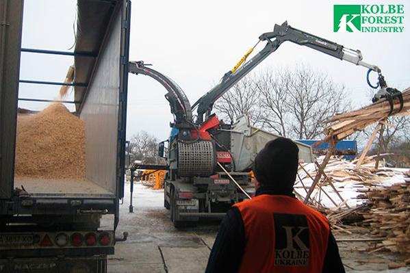

Щепу делают из ОТХОДОВ даже в Украине
В сотый раз повторяю
Да твой лось, твой. Дай только сбрую сниму.
С юмором у Вас засада. :)

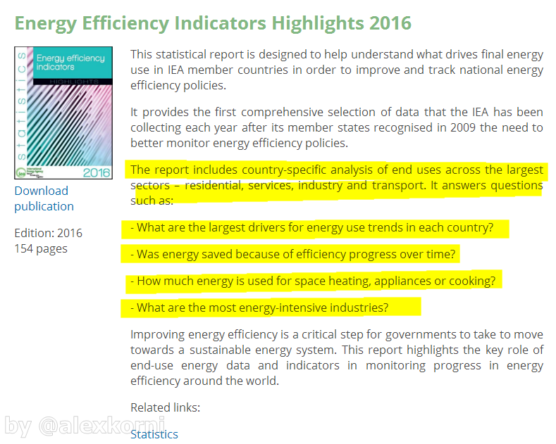

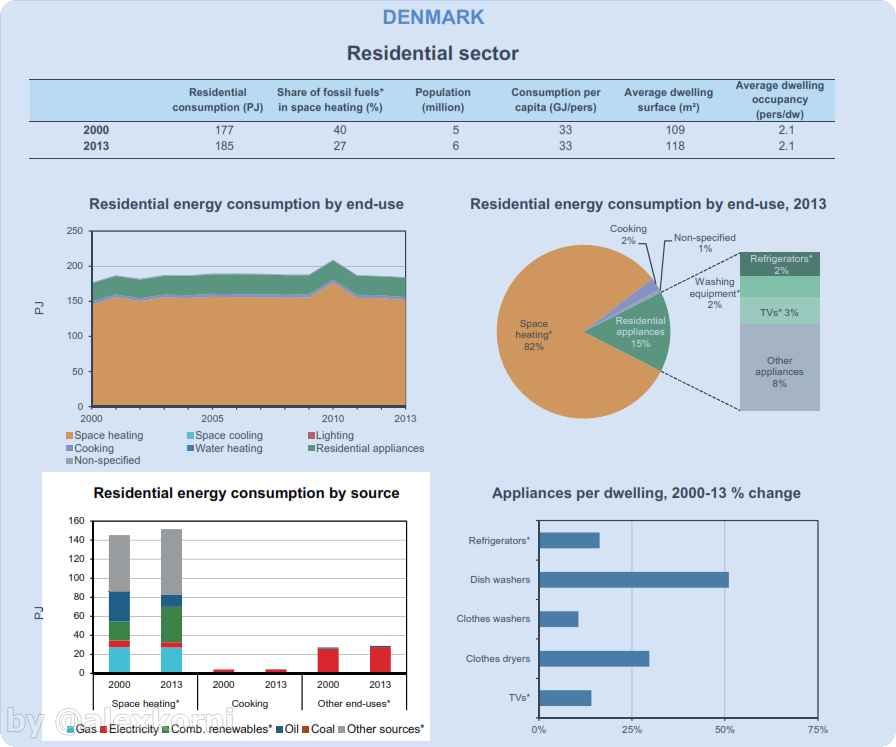

Energy Efficiency Indicators Highlights 2016:
The report includes country-specific analysis of end uses across the largest sectors – residential, services, industry and transport. It answers questions such as:
- What are the largest drivers for energy use trends in each country?
- Was energy saved because of efficiency progress over time?
- How much energy is used for space heating, appliances or cooking?
- What are the most energy-intensive industries?

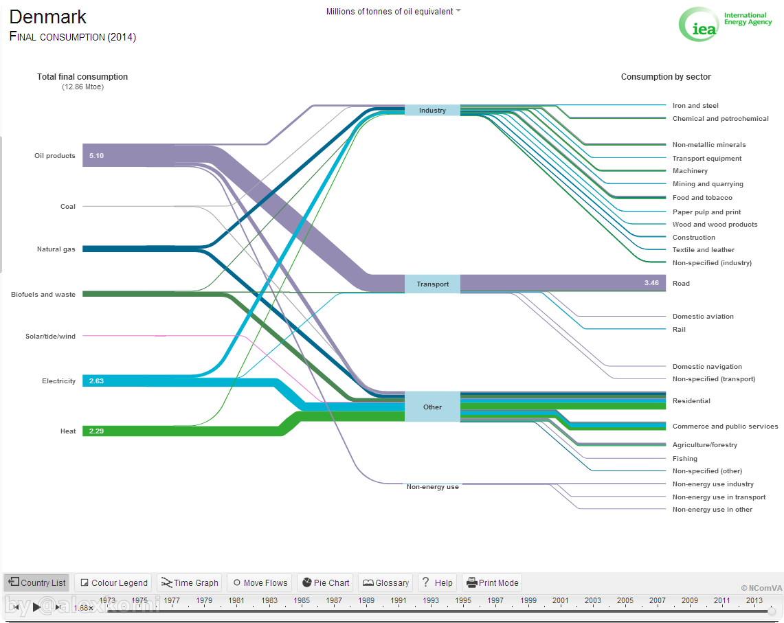

Биотопливо заменяет нефтяные продукты.
Но не газ

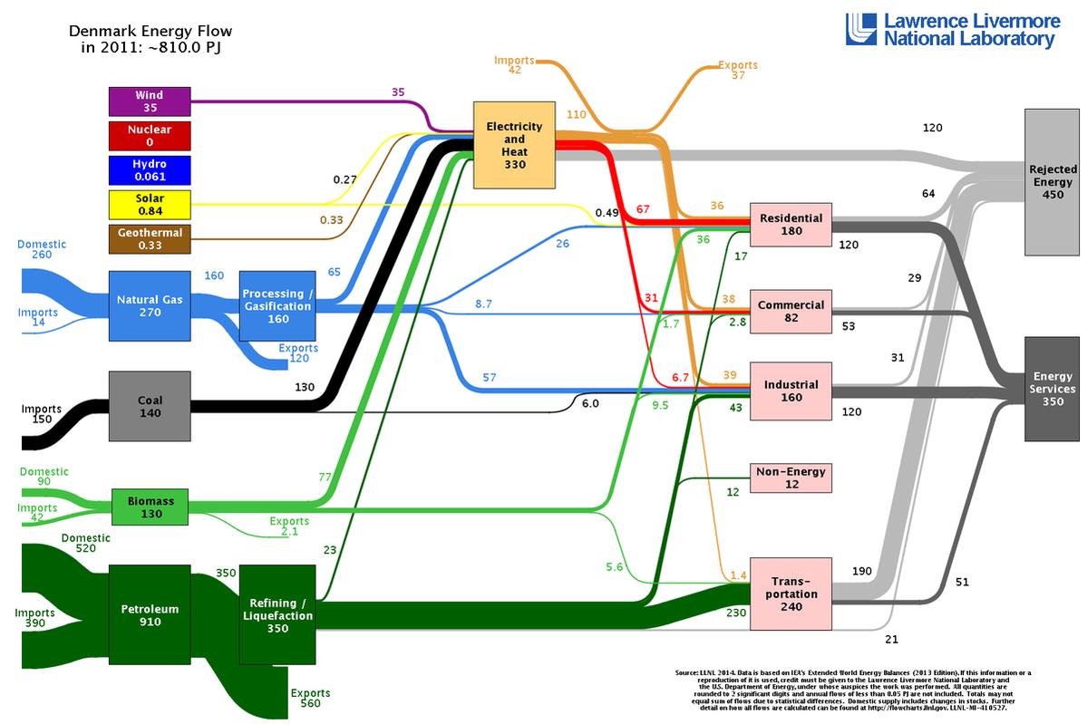

С начала 80х датчане запретили строить новые теплоцентрали на газу
Эта компания строит установки для DONG
я на этом поле стоял своими ногами. 5 ветряков по 1мВт толи 1.2мВт.
Поле было не засеяно. Бурьян был чахлый и мелкий.
примерно в 1км было брошенное поле - там бурьян по пояс - очень красиво цвели полевые цветы..... на этот контраст и обратили внимание Ж-)
Значит инвестору не чешится что растет под ветряками... я бы посеял цветочки

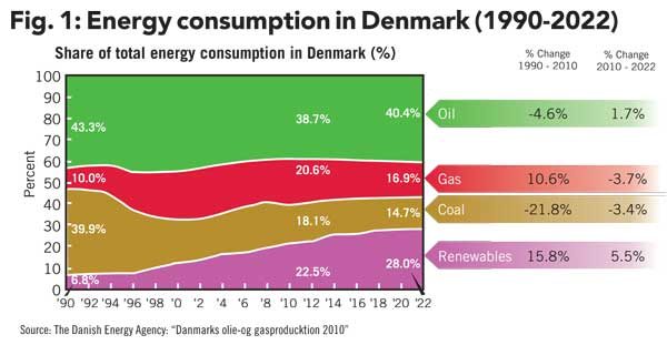

И ещё про Данию, немного устаревшие данные
У меня кума работает на сименс-винд
И знакомый на ДОНГ ставит и обслуживает ветряки в море
А он мне устаревшие графики...
