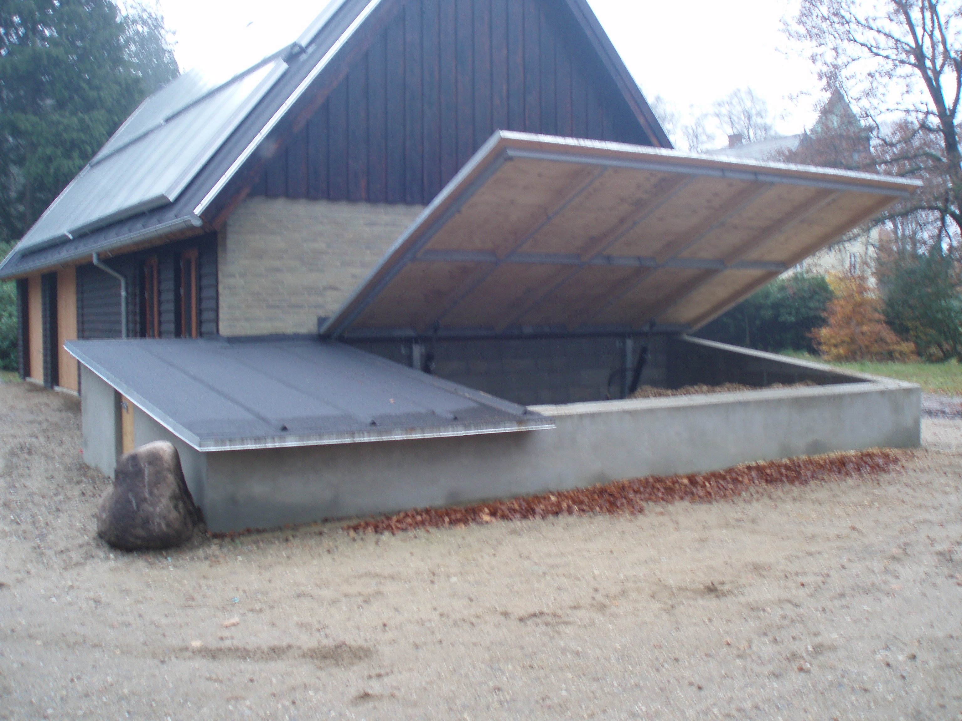

Viks Опубліковано: 11 грудня 2016 Поділитись Опубліковано: 11 грудня 2016 1 поки керманичі не почнуть самі клепати пелети, то жодного субсидування не буде. Максимум що буде це як зараз на дрова 1-2 тис грн на ВЕСЬ сезон. Тепер порахуємо? 160*27=4320 Зараз населенню тулять за 6800 6800-4320=2480 Тобто продати внутрішньому покупцю на 2400 вигідніше ніж за кордон. І це я не говорю про ціни для промисловості які тут на попередніх сторінках світили. Так що причин для згортання субсидування газу я не бачу. Так само я не бачу передумов для субсидування пелет.Зберегти Буде субсидування - не буде руху у няпрямку енергозалежності Хочуть надавати субсидії населенню - надавайте у вигляді з/п та пенсій а не кубометрів газу - а людина сама буде вирішувати на що потратити субсидію - на утеплення, нові вікна чи ТТ котел В ЕС та США компанії-ретейлери продають споживачам газ за ціною в два раза дорожче від споту - тобто закупили по 160 - продали по 320 як мін. 4300 і 6800грн не так погано для транспортування, адміністрації та обліку Держава в принципі стимулює розвиток запровадження альтернативних джерел отримання теплової енергії і не стягує ПДВ з імпортного обладнання для виробництва та спалювання біопалива напр. Але цього звичайно замало... Посилання на коментар Поділитися на інших сайтах More sharing options...
Raha Опубліковано: 11 грудня 2016 Поділитись Опубліковано: 11 грудня 2016 То може Ви трохи сплутали. :D Димова завіса від газ котла........... Ви можете реготати скільки завгодно, я написав те що бачив на власні очі так що це не мої фантазії чи здогадки, а реальний факт і заперечувати його недоречно. Чого там ГАЗОВИЙ котел так димить - я не знаю, але димить, собака. Посилання на коментар Поділитися на інших сайтах More sharing options...
Viks Опубліковано: 11 грудня 2016 Поділитись Опубліковано: 11 грудня 2016 То, что вы знаете толк в извращениях я не сомневался :D Кто ж против, "балдейте" дальше Гениально! И в добавок к силосу пеллетную фабрику и негров в рабство. Чтобы точно как в каменном веке было. Я ему расказываю о европейском опыте сжигания альтернативного топлива (более 30 лет), а в ответ стена... На фото силос для щепы Щепа - делается из ОТХОДОВ Силос для пеллет можно разместить хоть на чердаке - загрузку производить через шланг с авто для перевозки сыпучих материалов - это 1. значительно дешевле чем фасованные пеллеты в мешках 2. не требует постоянной ручной засыпки Посилання на коментар Поділитися на інших сайтах More sharing options...

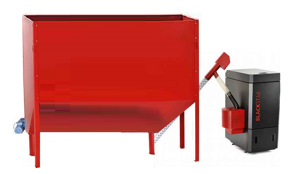

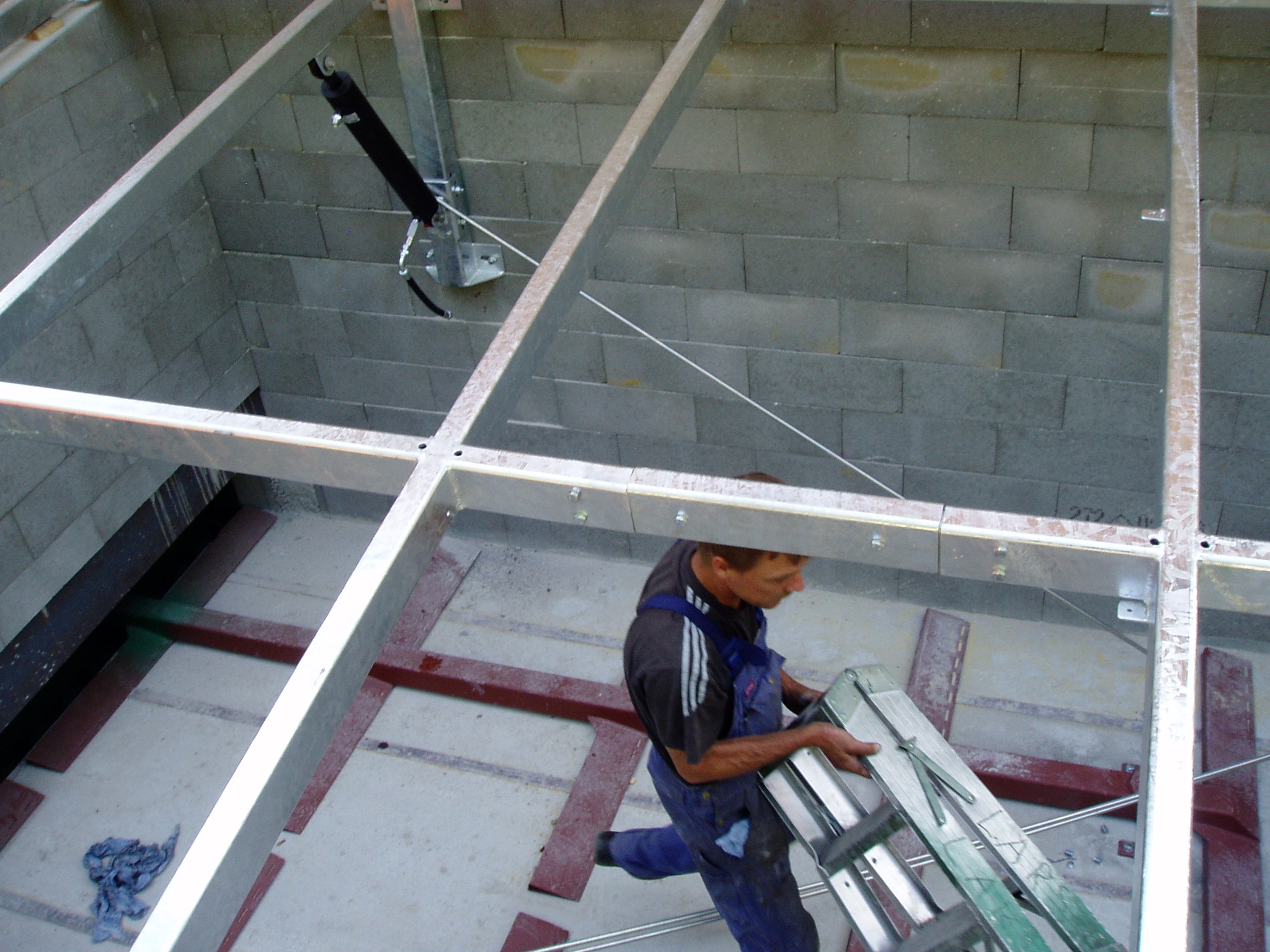

Леонид Опубліковано: 11 грудня 2016 Поділитись Опубліковано: 11 грудня 2016 Совково мыслите... ну эти треши пройдут со временем... Можно спроектировать силос и засыпать туда 5-10т пеллет - т.е. на весь сезон Ага, согласен, капец как совково, Церетели напоминает... Вместо маленького котла занимающего пятнышко на стене, к которому нужно подойти 2 раза в году и то на 2-3мин, проектировать строить (а сколько это денег???) силос на 5-10т!!! Я не знаю, кто на это пойдёт, если есть возможность газа или электрики.... И ещё раз цена??? Сколько стоит газовый котёл и сколько стоит такой пелетник с роботом, с помещениями под такое количество пеллет??? За эти бабки можно сразу топить буржуйку ассигнациями, одно на одно выйдет!!! Добавлено через 2 минуты але димить, собака. Его просто топили "веселящим газом", а надо было природным. 5 Посилання на коментар Поділитися на інших сайтах More sharing options...
sov1178 Опубліковано: 11 грудня 2016 Поділитись Опубліковано: 11 грудня 2016 Как скажете. Если считаете, что у пеллетника высокомодулируемая горелка и ему, при частых розжигах, не надо каждый раз тратить непроизводительную энергию на прогрев дымохода, то - да, буфер не нужен. У меня от 1.5 до 10кВт модуляция, разжигается в среднем раз 10 в месяц. Надобности в буфере не вижу, наверное что-то не так делаю... Интересно спросить у других форумных пеллетчиков у кого из них буфер есть? Посилання на коментар Поділитися на інших сайтах More sharing options...
Сергей НСТ Опубліковано: 11 грудня 2016 Поділитись Опубліковано: 11 грудня 2016 ... силос на 5-10т!!! Не мешайте человеку развивать бизнес! Его абсолютно не интересует Ваш комфорт и расходы, а так же наличие ресурсов для сгорания в проданных котлах, главное впарить... Адепты "правильных" цен на газ совершенно не понимают, что такое развитие и что такое деградация, бабло застилает глаза и разум :D А то, что газодобыча развивалась исключительно для облегчения жизни двуногим и с той же целью проводилась повсеместная газификация, то фсе неправильно было, то был обман... 1 Посилання на коментар Поділитися на інших сайтах More sharing options...
Viks Опубліковано: 11 грудня 2016 Поділитись Опубліковано: 11 грудня 2016 Ага, согласен, капец как совково, Церетели напоминает... Вместо маленького котла занимающего пятнышко на стене, к которому нужно подойти 2 раза в году и то на 2-3мин, проектировать строить (а сколько это денег???) силос на 5-10т!!! Я не знаю, кто на это пойдёт, если есть возможность газа или электрики.... И ещё раз цена??? Сколько стоит газовый котёл и сколько стоит такой пелетник с роботом, с помещениями под такое количество пеллет??? За эти бабки можно сразу топить буржуйку ассигнациями, одно на одно выйдет!!! А сколько стоит каркас, несколько листов и шнек с двигателем шоб подавал пеллеты в горловину если силос горизонтальный..? Ну уж точно дешевле чем провести газ Под газовый котел необходима котельня определенных размеров - пеллетник пожно поставить в комнате 1х1 если силос вынести в наружу Погуглите силосы для зерна... prom.ua/p18863020-bunker-silos-emkost;all.html Посилання на коментар Поділитися на інших сайтах More sharing options...
madmancf Опубліковано: 11 грудня 2016 Поділитись Опубліковано: 11 грудня 2016 Постоянная вонища во дворе, грязь, это же так классно в новом доме Вонища от чего именно? Дрова вроде не воняют. Грязь - аналогичный вопрос. реально сусіди можуть бути невдоволені сусіднім будинком з турбованим газовим котлом - диму від нього якось забагато, пару днів тому спостерігав суцільну димову завісу від нього на сусідній ділянці Что-то с тем котлом не то)) У меня из выхлопной трубы только тепловое "марево" можно наблюдать, да пятнышко от конденсата на плитке. Посилання на коментар Поділитися на інших сайтах More sharing options...
Леонид Опубліковано: 11 грудня 2016 Поділитись Опубліковано: 11 грудня 2016 пеллетник пожно поставить в комнате 1х1 Я себе это представляю... Да, ну раз так, то котёл можно поставить в кухне, и по секрету скажу, даже в маленький шкафчик 0,4*0,4 спрятать!!! Сколько стоит комната 1*1 и сколько стоит шкафчик 0,4*0,4,:D а сколько стоит пелетник??? И сравните даже с тем же будерусом кондесационником, чего уж там мелочиться. )) Если что, я ещё на десятки тысяч в смету Вам дырок набросаю. И земля под силос и всё остальное сколько денег стоит??? А если у человека 6 соток к примеру, надо ему такое счастье под домом??? Представляю, если у меня развернулся бы своими колёсами добрый грузовик во дворе... Не, конечно, есть люди, которые любят заниматься сексом, но исключительно в ластах, стоя в гамаке. то такое, пусть ставят, нивАпрос. Ну перестаньте, ей богу. 3 Посилання на коментар Поділитися на інших сайтах More sharing options...

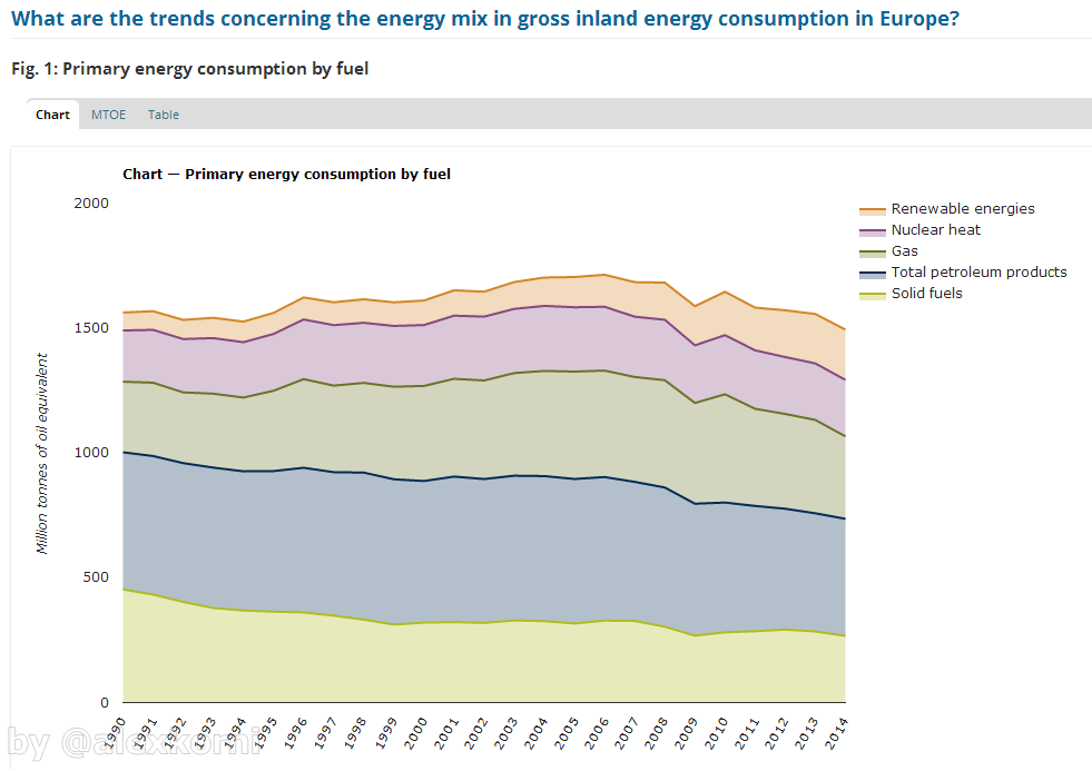

madmancf Опубліковано: 11 грудня 2016 Поділитись Опубліковано: 11 грудня 2016 European Union Energy Consumption based on BP Statistical Review of World Energy 2015 Data. Не совсем понятно, как этот график к отоплению привязать Посилання на коментар Поділитися на інших сайтах More sharing options...

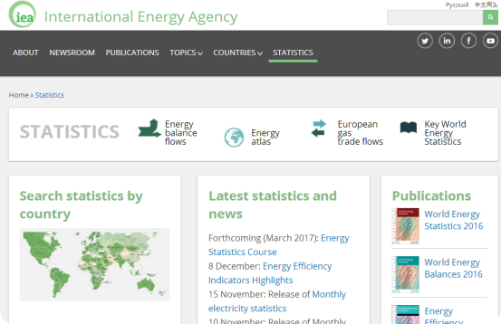

Korni Опубліковано: 11 грудня 2016 Поділитись Опубліковано: 11 грудня 2016 Не совсем понятно, как этот график к отоплению привязать Это для прогнозирования стоимости разных видов топлива - и чтобы не вестись на сказки про галопирующий рост использования биотоплива в мире зависнуть в статистике и прогнозах можно тут International Energy Agency Посилання на коментар Поділитися на інших сайтах More sharing options...
