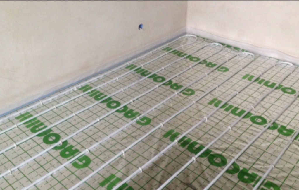

Derbastler Опубліковано: 7 березня 2015 Автор Поділитись Опубліковано: 7 березня 2015 Никакого отражающего слоя под трубу можно не давать. Все эти фольги в клеточку больше упрощают жизнь монтажнику, неся на себе уже готовую разметку, нежели увеличивают отдачу тепла. абсолютно согласен Добавлено через 14 минут Нигде нет запрета на эппс или псб, это вообще не принципиальный вопрос. Спасибо, а какаю допустимую плотность посоветуете? Посилання на коментар Поділитися на інших сайтах More sharing options...
Allegro Опубліковано: 7 березня 2015 Поділитись Опубліковано: 7 березня 2015 Прочность ПСБ-С 35 на сжатие при 10% деформации не менее 0.16мПа. Чтобы было более понятно это 1.6кг/см2, или 16т/м2. Прочность на сжатие за 50 лет при 2% деформации будет не менее 0.5кг/см2, или 5т/м2. Такого запаса прочности хватит с головой. Скобы-горпуны + 3см ЭППС - вполне вариант. Но выйдет дороже, чем ПСБ-С + карты сварной сетки 3-4мм с нужным модулем (100х100 или 150х150) + пластиковые стяжки. Сетка также более удобный вариант, поскольку по ней легко и наглядно укладывать трубу согласно чертежу, сохраняя необходимый проектный шаг, плюс дополнительное укрепление стяжки. Сетку 100х100, чтобы она была именно 100 на 100, а не 120...130 на 110 тоже прийдется поискать. Посилання на коментар Поділитися на інших сайтах More sharing options...
Профессионал Опубліковано: 7 березня 2015 Поділитись Опубліковано: 7 березня 2015 абсолютно согласен Но как удобно и... красиво))) Посилання на коментар Поділитися на інших сайтах More sharing options...

Профессионал Опубліковано: 7 березня 2015 Поділитись Опубліковано: 7 березня 2015 честная - да, согласен! а если будет не честная, например около 20, уже нельзя использовать ? Добавлено через 2 минуты разве что удобно ) красоту наблюдать всё-равно не долго ))) Я бы посоветовал Вам остановиться на варианте ПСБ 50(70) + ЭППС 50(30) тот случай когда можно поймать сразу двух зайцев))) И дешевле, чем первоначально у Вас было заложено, и не возникнет проблем при монтаже и заливке стяжки ТП. А по поводу пленки, удобство (а это прежде всего время, нервы....) можно оценить только во время выполнения работ, тем более если делаеш себе (не тяп-ляп) и первый раз... 1 Посилання на коментар Поділитися на інших сайтах More sharing options...
Derbastler Опубліковано: 7 березня 2015 Автор Поділитись Опубліковано: 7 березня 2015 Я бы посоветовал Вам остановиться на варианте ПСБ 50(70) Я так понимаю, что имеется ввиду ПСБ-С-25, т.к. если это будет честный ПСБ-С-35 то проще уже брать сразу ЭППС 100 мм, экономии практически нет ( Посилання на коментар Поділитися на інших сайтах More sharing options...

Dmode Опубліковано: 7 березня 2015 Поділитись Опубліковано: 7 березня 2015 Я так понимаю, что имеется ввиду ПСБ-С-25, т.к. если это будет честный ПСБ-С-35 то проще уже брать сразу ЭППС 100 мм, экономии практически нет ( Можете брать и ПСБ-С25 весом от 15кг/м3. Его прочность на сжатие достаточна для эксплуатационной нагрузки пола. Но гарпуны с ним использовать будет не удобно, держаться не будут. Вместо них и разметочной пленки, используйте готовые сварные сетки из проволоки 3мм с нужным Вам шагом, такие например metiz-group.com.ua/setka.html, и крепите к ним пластиковыми стяжками трубу. Смотрите видео Рехау академии выше. Цену на честный ПСБ-С35 проверяли? Сколько сейчас в сравнении с ЭППС? Добавлено через 2 минуты Під плиту на грунт 10 см. А от під ТП не знаю, 5 або 10. В світлі того, що робиться з цінами на енергоносії - чим більше тим краще. 5см це вчорашній день. Робіть мін 100, а краще 200-300мм. 1 Посилання на коментар Поділитися на інших сайтах More sharing options...

Korni Опубліковано: 7 березня 2015 Поділитись Опубліковано: 7 березня 2015 Использовал неоднократно ППС+ЭППС. В том числе, и у себя дома. Пленка использовать смысла не вижу. Достаточно проклеить швы скотчем 2 Посилання на коментар Поділитися на інших сайтах More sharing options...

Korni Опубліковано: 7 березня 2015 Поділитись Опубліковано: 7 березня 2015 Сетка под трубами нужна только при отсутствии опыта и инструмента. Просто легче сделать правильней. Но не быстрее 2 Посилання на коментар Поділитися на інших сайтах More sharing options...
