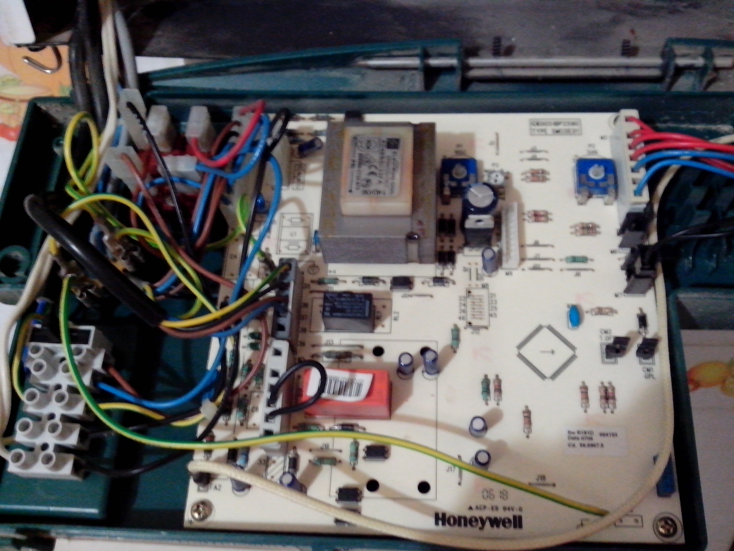

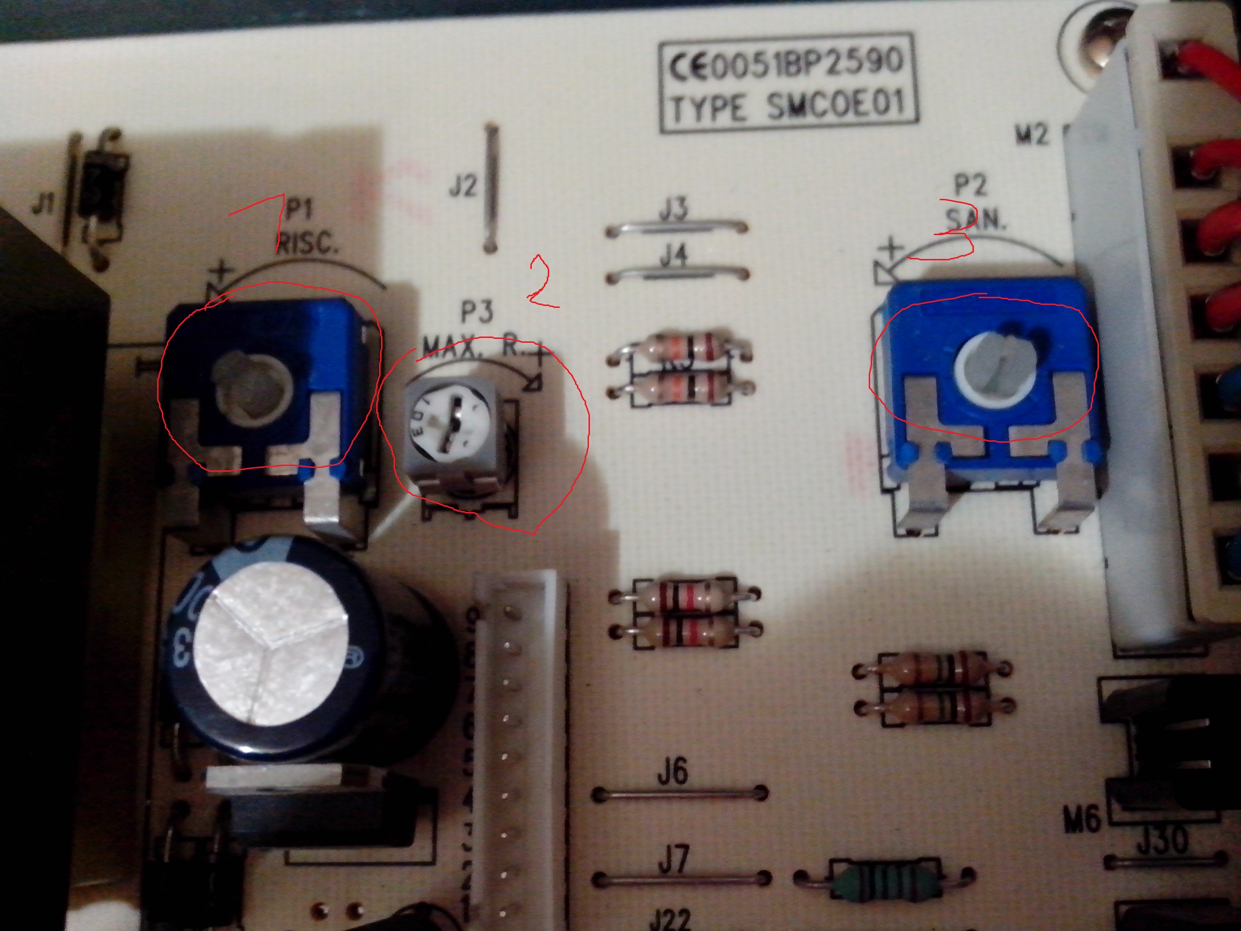

Всем привет. Котёл вестен энерджи 28 кв.
На плате 3 регулятора.
2 регулирует пламя горелки .
Что регулируют 1 и 3 подскажите.
Как можно увеличить длительность горения ? У меня горит 1-2 минуты потом перерыв 3-4 мин. за это время вода с 60 охлаждается до 20 такого раньше не было.
может проблема с циркуляцией ?
Не знаю. в прошлом году всё было нормально. В этом параллельно впаял тт котёл. На обратке к газовому впаял клапан. ТТ отключаю кранами. При топке тт котлом все батареи горячие,а на газе несколько еле тёплых. Котёл газовый на максимуме ,но температуру не держит.
Добавлено через 3 минуты
Ручки, ручки. Только вопрос не в той теме
Может,но я в этой теме прочитал ,что котёл можно придушить вентилем газа на подаче. И случай но опытным путём обнаружил .что можно и регулятором на плате.
