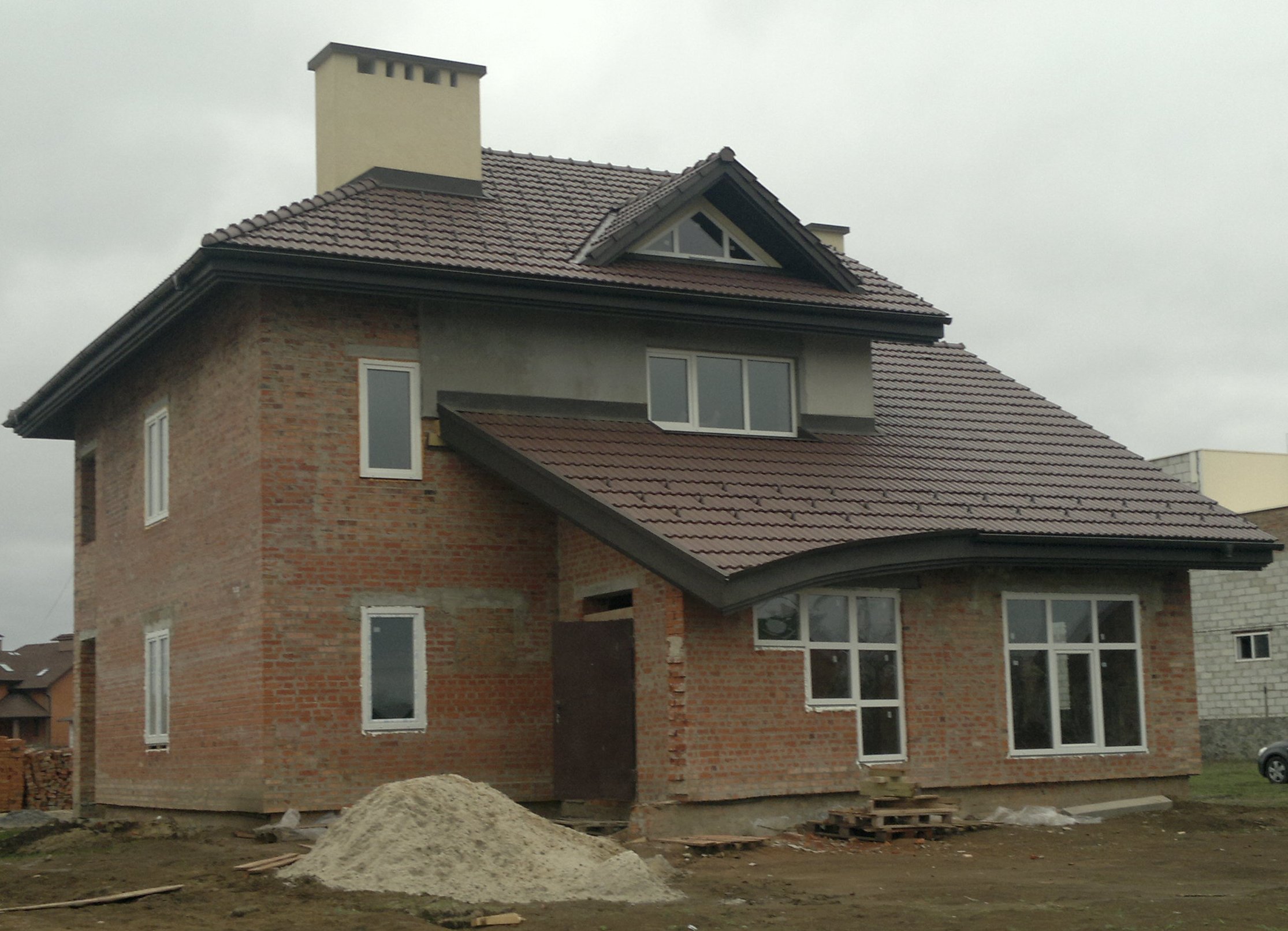

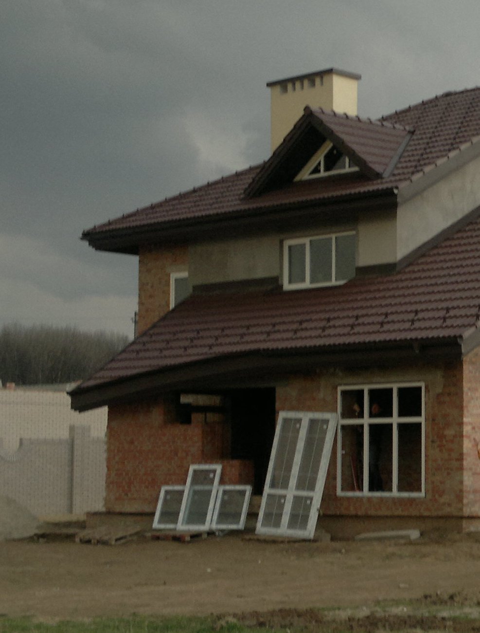

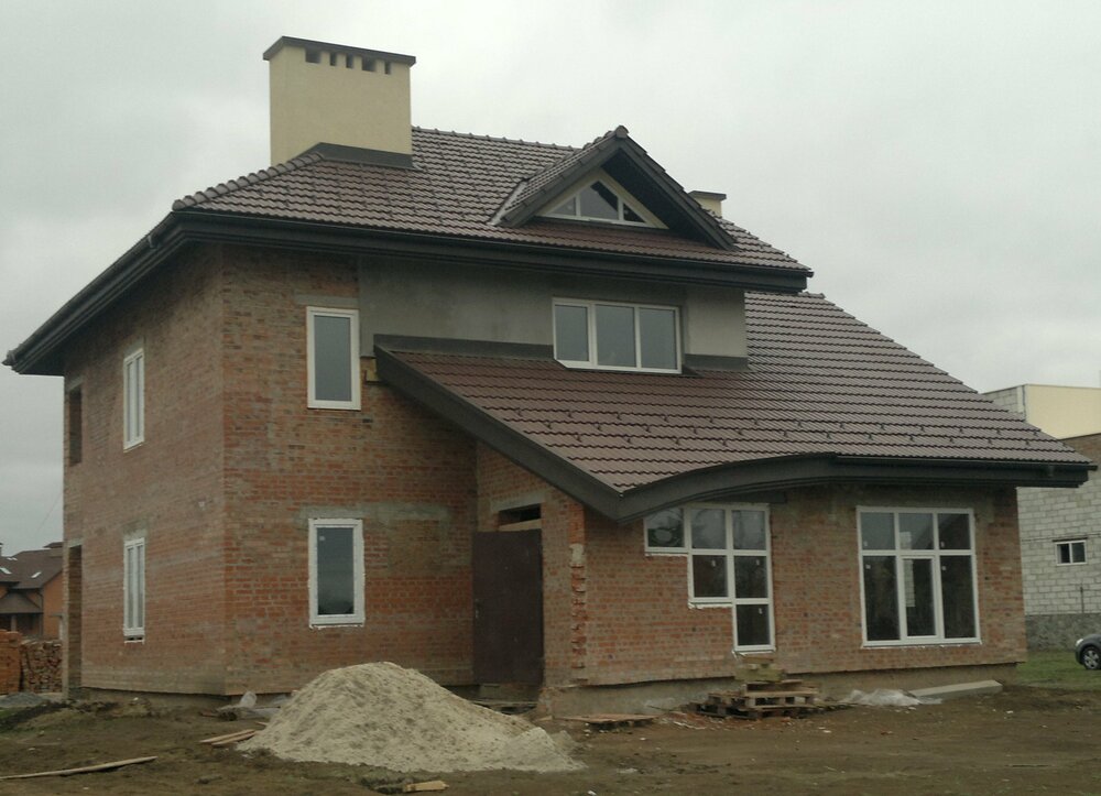

Эта же способность "неспособности к подВЫперду" дала о себе знать и на противоположном фасаде.... Где они не смогли приладить водосток на радиусную часть здания
Приспособить стандартный сборный водосток к столь криволинейной части свеса не смогли бы и другие кровельщики. Готовая водосточка - набор, выбираемый из стандартных элементов, позволяет быстро решить простые задачи и в принципе не приспособлена для сложных. Вашу задачу возможно могли бы решить ребятки, изготавливающие металлические желоба по месту на станке, перевозимом в микроавтобусе - бесшовные, но имеющие скудный выбор цвета и материала. И то я вовсе не уверен, что настройки станка позволили бы так изловчиться. Тогда есть вариант с крутыми медянщиками, которые на месте путём художественного реза и пайки, долго и кропотливо, но сумели бы решить задачу. Отходов было бы много, медь и подобная работа с ней в стоимости обошлись бы сопоставимо с черепицей. Но грамотный архитектор (у Вас ведь именно такой нарисовал все эти подвыперды?) объяснил бы ещё на этапе эскизного проекта, чем чреваты подобные изыски при реализации. Точно также он объяснил бы что сделать закругление в районе аттиковой стены и проектную полукруглую люкарну "бычий глаз" (чтобы не пришлось видоизменять её на треугольную) красиво пазовой черепицей не получится. Мастерство кровельщиков тут не причём. Для таких задач существует ленточная черепица "бобровый хвост". А воплотить бюджетно сложные задачи мало кому удаётся.

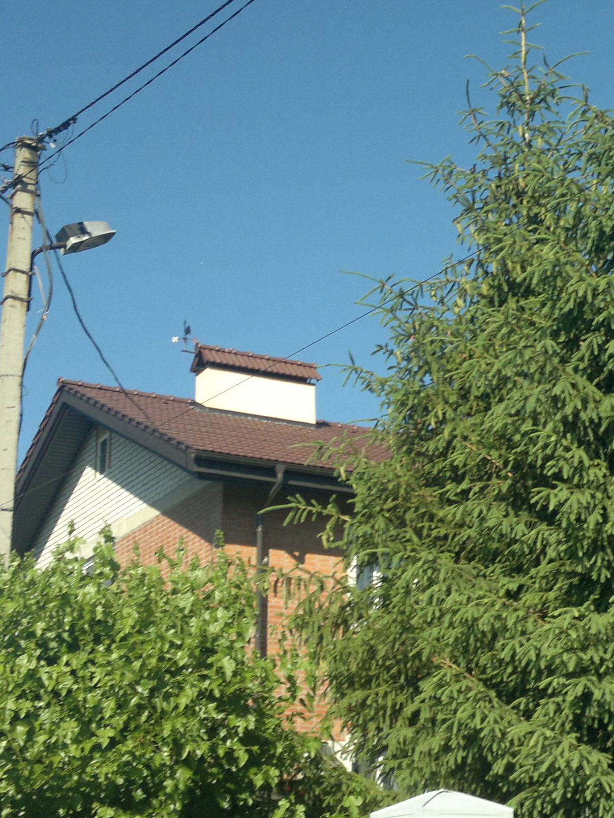

Не факт. Все зависит от радиуса искривления. Ведь окружность можно рассматривать и как совокупность отрезков :) Наш имеет такой радиус, что можно пробовать...
А чем чреваты собственно :)?! Отвечу за Вас - в принципе ничем плохим :). В черепице только лучше смотрится.
Люкарна моего проекта и "бычий глаз" - это две большие разницы, как говорят в Одессе. Ну, мою можна назвать "очень-очень сильно удивленный бычий глаз" :). Да речь и не о черепице шла, а об испорченном металлическом фартуке под ней: посмотрите внимательно, насколько позволяют фото разумеется, фартук не поделен на равномерные отрезки нужных длин... поэтому закругление и некрасивое...

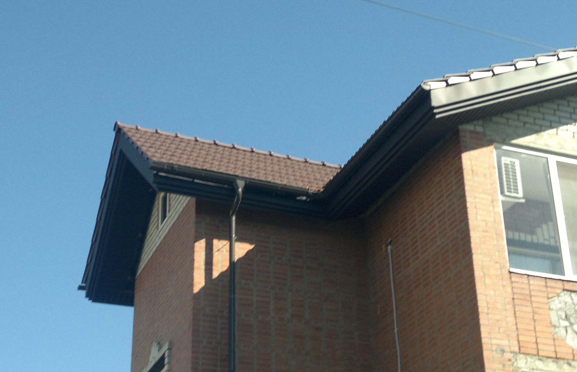

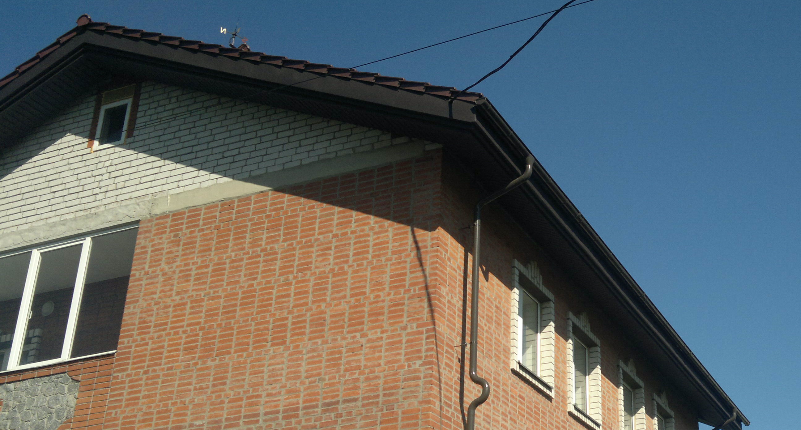

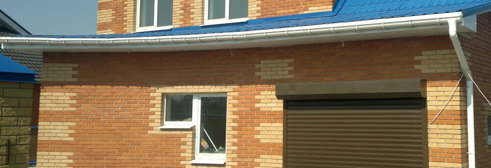

Ниже пример хоть и не очень красивого, но криволинейного водостока из традиционной водосточки на радиусной стене..., а так же вариант гармоничного, круглого по восприятию фартука из металла под куполом... :)
Змінено користувачем vegan

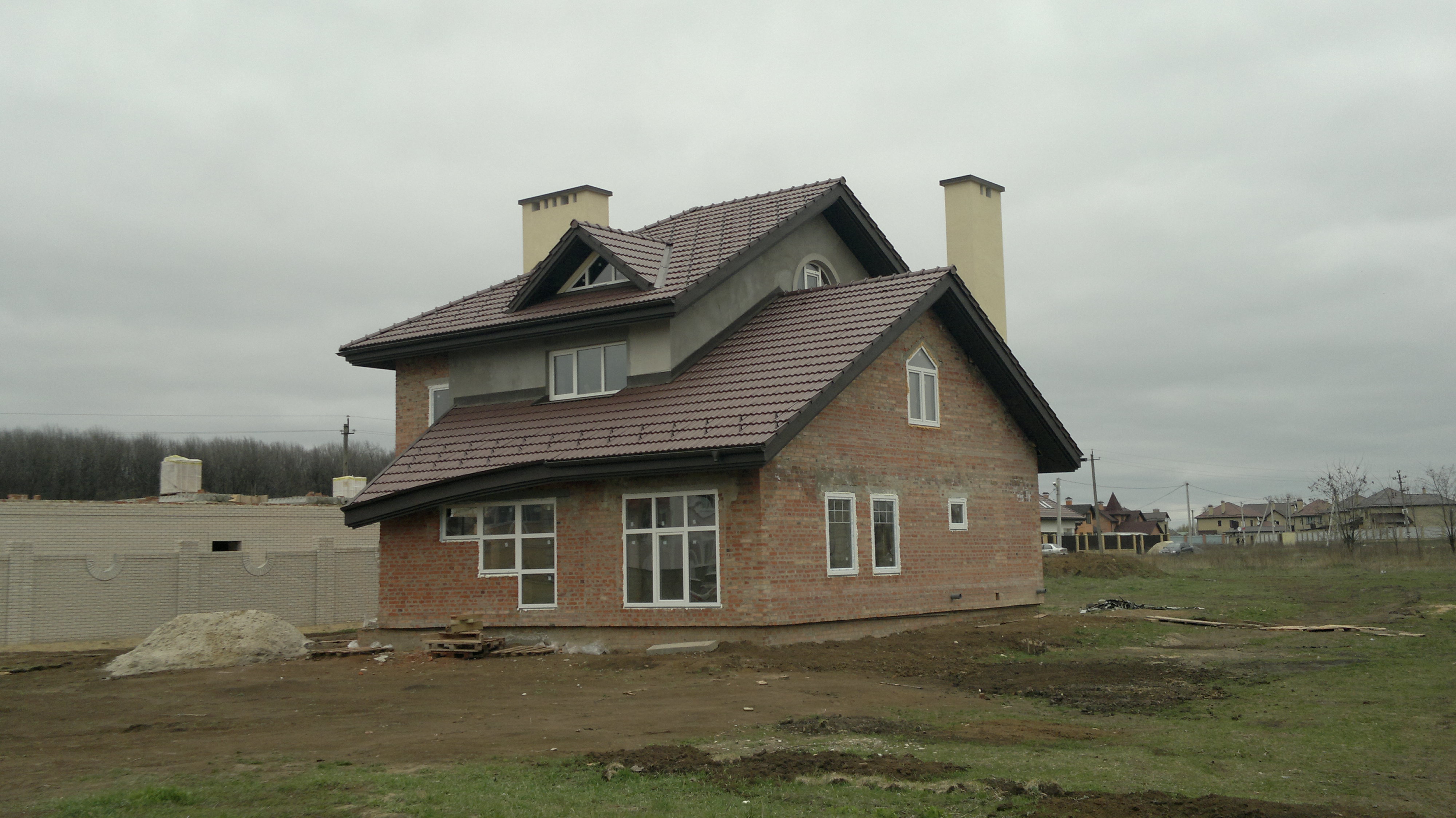

Вместо послесловия по кровле
Все хорошо, что хорошо заканчивается
Одним нашим друзьям настолько пришлась по душе "прическа крематория", что изучив "все пароли и явки" они последовали той же рецептуре :). Реконструируя в этом году свой дом, они кровлю сделали "по мотивам крематория" :).

Не факт. Все зависит от радиуса искривления. Ведь окружность можно рассматривать и как совокупность отрезков Наш имеет такой радиус, что можно пробовать...
На приведённом фото изгиб в одной плоскости и даже Вам на не очень качественном фото видны изъяны реализации. Так что я продолжаю утверждать - просто (дёшево) Ваш вариант нерешаем.
А чем чреваты собственно ?! Отвечу за Вас - в принципе ничем плохим . В черепице только лучше смотрится.
За меня отвечать нестоит. Чреваты подобные проектные экзерсисы лишь одним - дороговизной реализации, чтобы выполнить их красиво. Либо иной вариант - неудовлетворительным внешним видом при бюджетной реализации. А то что в черепице можно выполнить полукруглые/криволинейные элементы очень красиво - я и не спорю. Просто нельзя их выполнить пазовой черепицей, а ленточной можно.

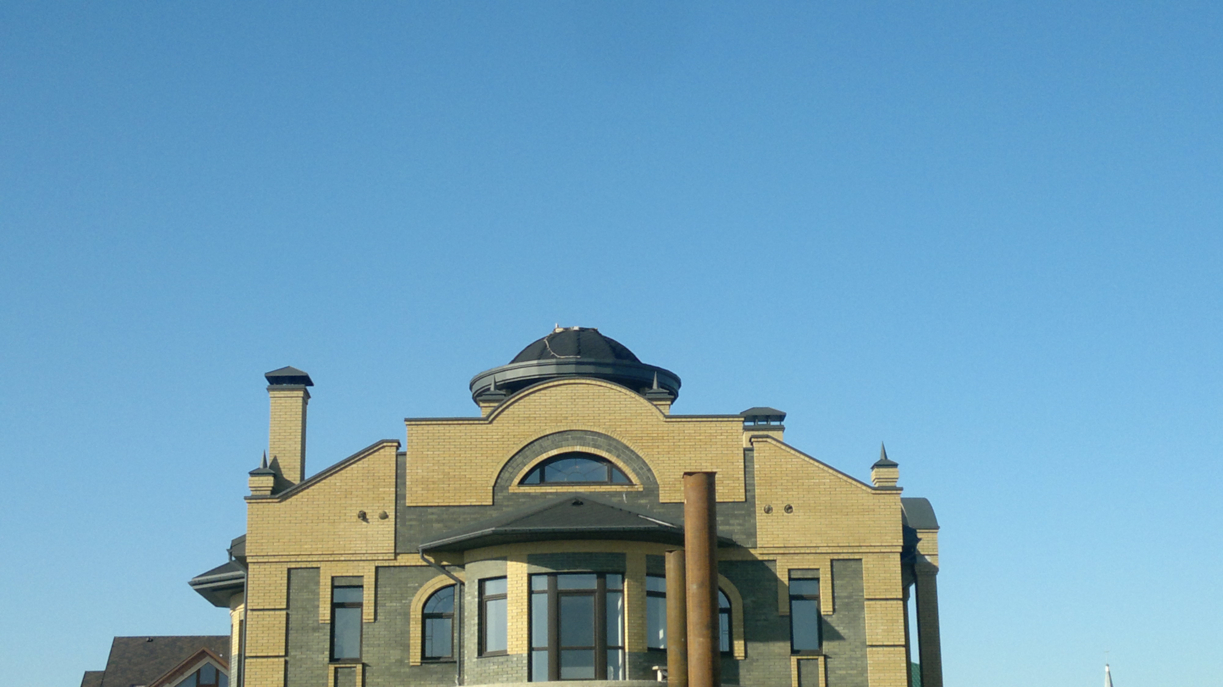

Вот архитектор, заинтересованный в красивой реализации своего пректа, мог бы (должен был) предупредить, что изыски стоят денег. Иногда больших денег.
Ваши фото увы не позволяют оценить то о чём пишете на Вашем доме А закругление некрасивое (этот элемент принято называть лобовым металлом, а фартук обычно вокруг дымохода в уровне кровельного материала) только потому, что это работа для очень толковых кровелей, специализирующихся на фальцевых кровлях. Вот эти ребята к примеру не испортили бы металл на Вашей кровле.
Все обозначенное относительно черепицы "бобровый хвост" и дорогой фальцевой медной кровли абсолютная неоспариваемая никем и в том числе "крематорием" правда.
Никого этим не удивишь....
Какая цель вашей демонстрации этих красивых фото? Показать безграмотный выбор черепицы? Не так ли?

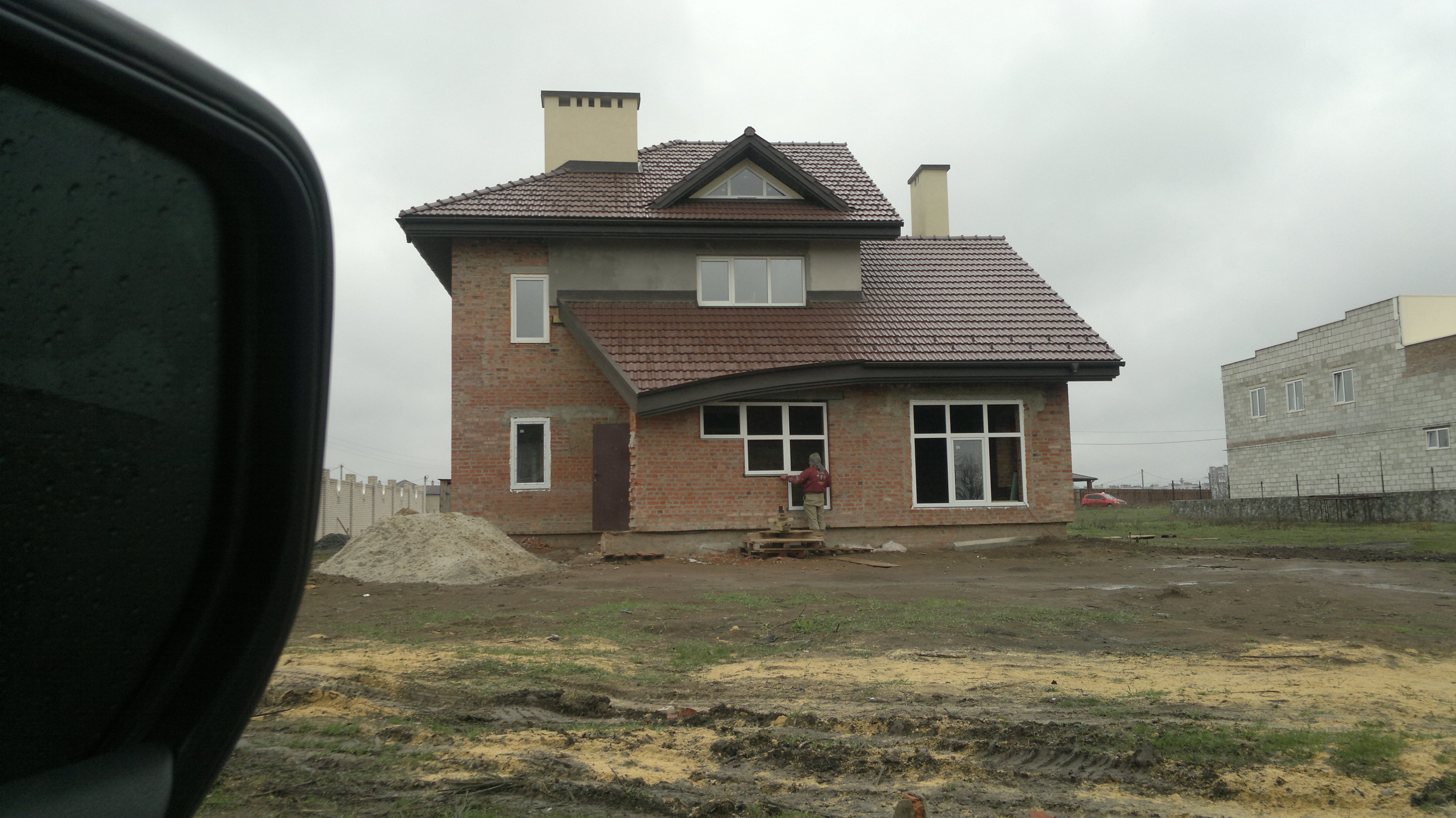

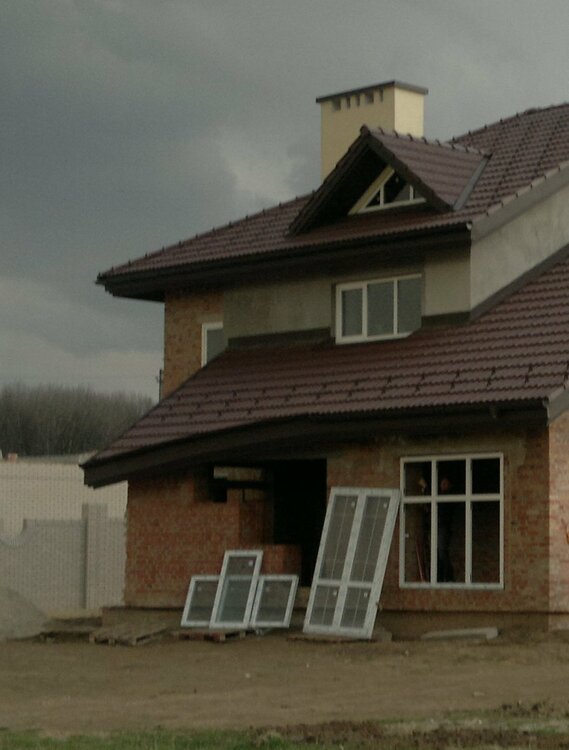

Повествуя о судьбе "крематория", говорилось о покупке кровли за полгода до начала стройки, а смена проекта имела место быть в самый последний месяц перед стартом - после встречи с Мастером-архитектором. Улавливается ньюанс?
"Бобровый хвост" мелкая высокая по стоимости и дорогая в работе черепица. Мы изначально настроены были на экономвариант.
Хороши представленные Вами рисунки? Да, хороши, но они ничего не доказывают "крематорию". Красиво можно сделать и хорошо сделать не только в VIP сегменте. Наш девиз:
Просто и со вкусом.
Да. Нам не судилось быть с кровельщиками№1. Они бы сделали ТАКУЮ БЫ кровлю, что ветки "дом с крематорием" наверное бы просто НЕ БЫЛО бы! А так она есть...

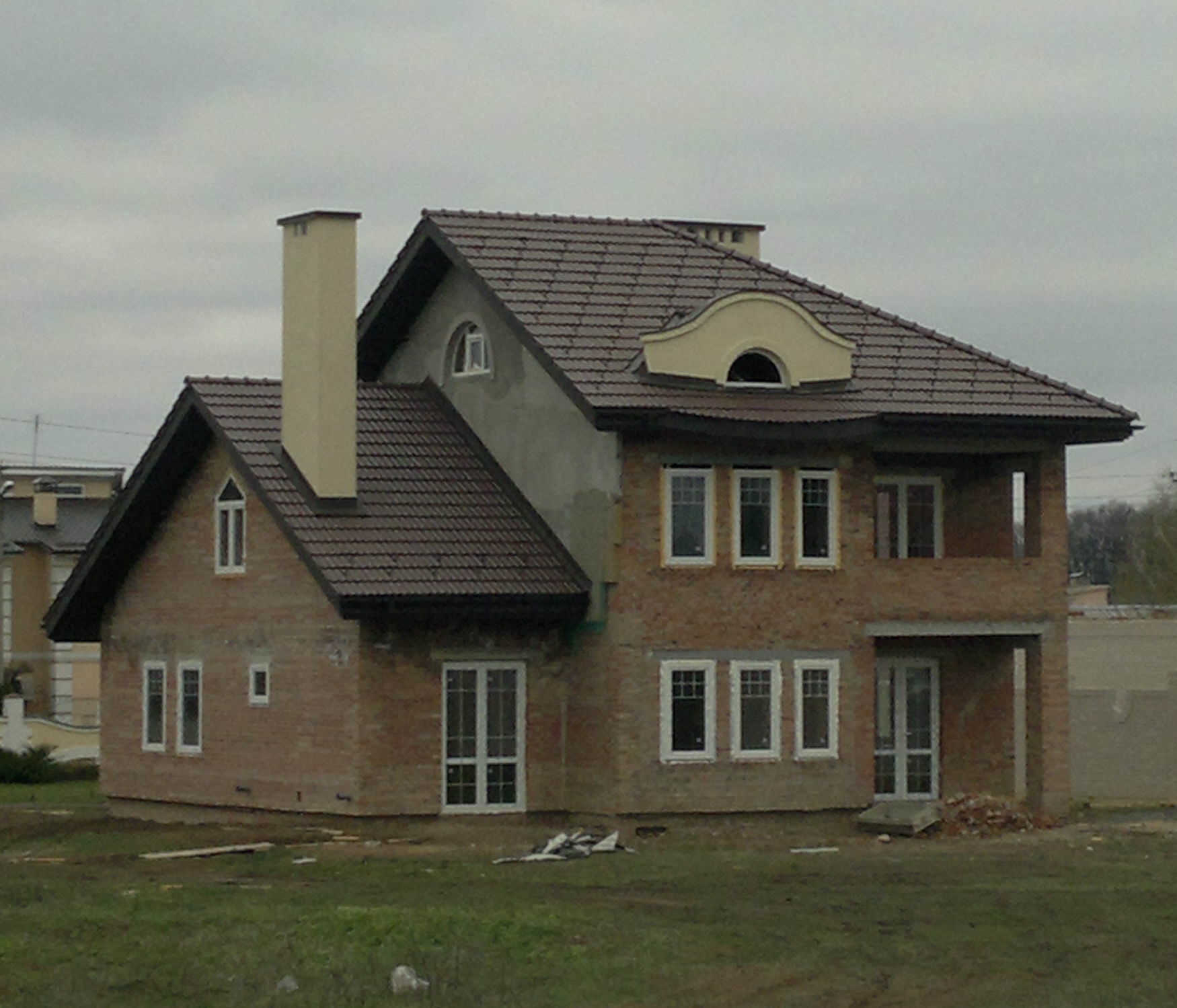

Безусловно выбор неподходящий. Просто на Ваших фото читатели не видят как выглядят крупноформатные черепки с обрезанным передним краем, а я знаю что выглядят стрёмно. У меня есть 4 таких черепка,
i.gif[/img]
но они спрятаны за окладом кровельного люка и дымохода и кроме птиц их никто не увидит. А у Вас они в очень видовых местах и торчащие рёбра жёсткости и неровный край могут испортить всю кровлю.
Конечно улавливаю, всё сделали через жо наоборот. Главное чтобы и читатели ветки уловили - так делать можно, но о возможных нюансах лучше подумать заранее.
если здание изначально имеет более-менее правильные пропорции, то оно красиво. Если же это "сарай", то какую бы черепицу, какие бы окна не вставить, чем бы дорогим фасад не отделать, какую инженерию не запхнуть, а "с гАвна пули не слепишь".
